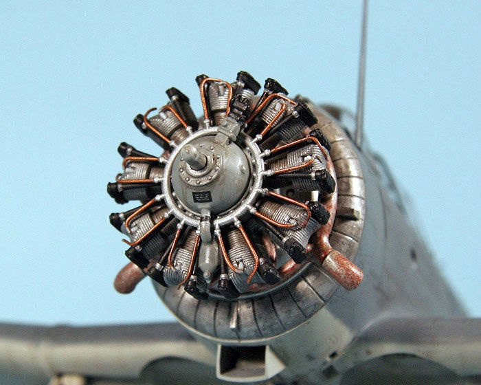

...aktualizacja
wszystkie elementy silnika pokryłem podkładem z Alclada a następnie blok pomalowałem kolorem Pale Burnt Metal z Alclada
po czym zamaskowałem cylindry tak aby uzyskać różnice w odcieniu głowic
po zamaskowaniu blok pomalowałem Aliminium Alclada a popychacze na kolor mosiądzu
następnie zamaskowałem popychacze maską zrobioną cyrklem z ostrzem
tak aby stworzyć metaliczny pierścień
następnie obudowę wału pomalowałem na szaro
wydechy wg instrukcji należało pokryć gun metalem ale zdjęcia pokazują jednak trochę rdzy aby ją wykonać pokryłem je red brown gunze oraz punktowo naniosłem przebarwienia z gun metal
na to nałożę jeszcze rdze
wstępnie całość wygląda tak
może pokuszę się jeszcze o przewody paliwowe ?? :roll:

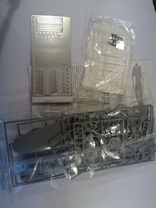

Postprzez Aphar » sobota, 19 kwietnia 2014, 22:05
Ładnie Ci idzie. Będę obserwował.
Ta blaszka była w zestawie, czy też kupiona osobno?

Postprzez tombie » sobota, 19 kwietnia 2014, 22:58
Aphar napisał(a):...
Blacha była w zestawie - generalnie model idzie prosto z pudła ale posiada właśnie taką waloryzację; jak można zauważyć zacząłem z małym opóźnieniem i nie pokwapiłem się na zakup innych dodatków, parę rzeczy oczywiście zwaloryzuję samemu - zamierzam dorobić przewody paliwowe do silnika a teraz właśnie męczę lufy karabinów z igły 0,9

a więc przewody paliwowe
za surowiec posłużył drut z silniczka elektrycznego
najpierw podziałem drucik orientacyjnie a następnie wszystkie wyrównałem
zamoczyłem w podkładzie do elementów metalowych
pierwsza próba malowania jednak nie przyniosła pożądanego efektu więc nałożyłem na nie czarny podkład Alclada
a następnie umalowałem na kolor stalowy
efekt prac nad motorem - jeszcze chyba troszkę złoszuję

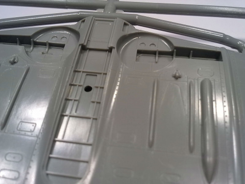

na łączeniu płatu skrzydeł i kadłuba pojawiły się dwa problemy
po pierwsze poprzez wycięcie środkowego płata statecznika poziomego płaszczyzna skrzydeł i profilu kadłuba rozmijają się znacznie a w dodatku powstaje spora szpara na łączeniu
z problemem z brakiem dopasowania w pionie poradziłem sobie poprzez dorobienie rozpórek pomiędzy częściami skrzydeł
dwie po prawej dwie po lewej - przed klejeniem każdą oznaczyłem ponieważ płat nie rozchodził się tak samo po prawej jak po lewej stronie
ze szparą poziomą postanowiłem sobie poradzić poprzez wstepne nałożenie szpachli przed sklejeniem obu części ale to potrwa ponieważ szpachla musi schnąć

Postprzez HK1885 » sobota, 26 kwietnia 2014, 09:36
tombie napisał(a):a w dodatku powstaje spora szpara na łączeniu
Próbowałeś rozepchnąć kadłub na łączeniu jakąś rozpórką?
tombie napisał(a):ze szparą poziomą postanowiłem sobie poradzić poprzez wstepne nałożenie szpachli przed sklejeniem obu części
Ajabym napchał tam pręcików wyciągniętych z ramki i zalał cienkim klejem Tamiyi. Po zaschnięciu nie ma problemu z różnicą twardości przy dalszej obróbce i przeryciu linii.

Postprzez tombie » sobota, 26 kwietnia 2014, 12:45
a tak widziałem w Twoim Sabre i spodobał mi się ten manewr ale jednak się na niego nie zdecydowałem gdyż bałem się czy zabieg nie naruszy mi łączeń kadłuba tam gdzie szef nie może być widoczny

Postprzez HK1885 » sobota, 26 kwietnia 2014, 13:12
tombie napisał(a):bałem się czy zabieg nie naruszy mi łączeń kadłuba tam gdzie szef nie może być widoczny
Jeżeli zrobi się pęknięcie czy cokolwiek - nakładasz parę kropel CA i po 2-3 min. szlifujesz na mokro.
I po kłopocie.

tombie napisał(a):a więc przewody paliwowe...
Mam wrażenie, że silniki spalinowe są Ci trochę obce. Przyjrzyj się dokładniej zdjęciom tych Wrightów. Nawet jak nie będzie Ci się chciało zagłębiać w tematy ich konstrukcji to i tak łatwo powinieneś znaleźć sporo rzeczy do poprawy zarówno w kwestii 'formy' jak i malowania.

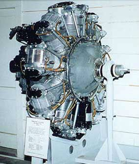

Postprzez tombie » poniedziałek, 28 kwietnia 2014, 10:25
jeśli mam być szczery to nie zrobiłem żadnej analizy tego silnika prze sklejeniem poza rzutem oka na w/zw monografię. nie znam również konstrukcji silników tłokowych z samolotów ale znam dość dobrze silniki samochodowe a przecież zasada działania jest podobna; z tego co wydaje mi się (popraw mnie jeśli jestem w błędzie) z przodu widzimy popychacze zaworów oraz przewody paliwowe zasilanie i powrót paliwa - mój karygodny błąd polega na tym że pomyliłem ich kolor. natomiast jeśli chodzi o zróżnicowanie kolorystyczne cylindrów i głowic to dokładnie takie widoczne jest na większości zdjęć.
trochę szkoda, że 'ruch' na tym forum jest tak marny że informacja o ewentualnym błędzie dociera trochę późno,
znalazłem w necie coś takiego
pewnie wolałbyś aby tak to wyglądało
zobaczę jeśli plany na długi weekend mi się nie pokrzyżują to to popraweię

Postprzez greatgonzo » poniedziałek, 28 kwietnia 2014, 12:23
Cały system zasilania paliwem znajduje się z tyłu silnika. R 1820 to nie moja bajka i szczegółów musiałbym szukać jak każdy. Zauważ, że Twoje 'przewody paliwowe' trafiają wprost w komory krzywek rozrządu i zupełnie nie mają gdzie przemieszać się z powietrzem.
Z przodu wokół przekładni śmigła znajduje się pierścień - kolektor przewodów zapłonowych. Stąd przewody biegną do świec w głowicach. Na osłonie przekładni zwykle umieszczano też elementy zapłonu i sterownik śmigła stałoprędkościowego. Jak kiedyś będziesz robił R-2800, służę szczegółami :).Przewody w koszulkach z czarnego lub brązowego tworzywa, czasem w plecionce metalowej.
Rurki osłonowe popychaczy w okresie IIWŚ na ogół malowano na czarno.
Sposób malowania jaki przyjąłeś sprawił, że powstało trochę niedokładności. Np nasada rurki osłonowej popychacza pomalowana jest częściowo w kolor samej rurki. Tu jednak nie wiem jak bardzo Ci zależy.
