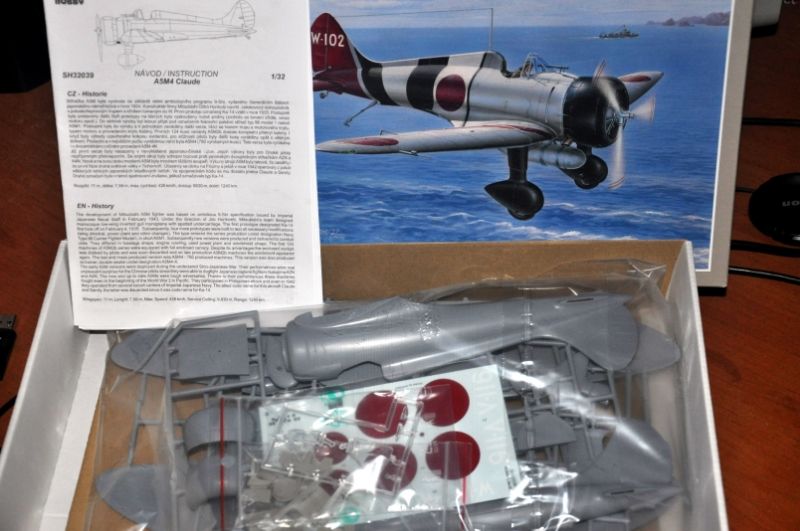

Barracuda idzie jak bo grudzie, więc postanowiłem zaatakować "większą" skalę :)
Ten samolot łaził za mną odkąd przeczytałem wspomnienia Saburo Sakai. Ostatnio znowu wpadła mi w ręce książka o japońskich pilotach (podziękowania dla Grzegorza G) i ponownie zachorowałem na tę zgrabna maszynę. Okazało się, że łatwiej na rynku o dobry (?) model w 1:32 niż 1:48. Zestaw (oczywiście short-run) na oko bliższy jest Caudronowi w tej skali, który kleił się z przyjemnością, niż MS-406. Na dodatek pełno żywic i blaszka, więc czego chcieć więcej. Liczę że wyrobię się w miesiąc. Malowanie - pudełkowe, cudownie pstrokate.

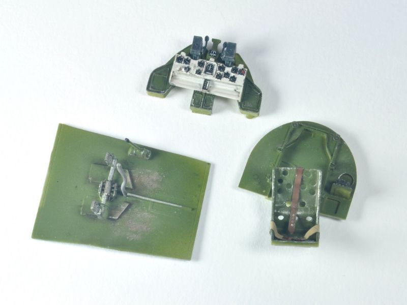

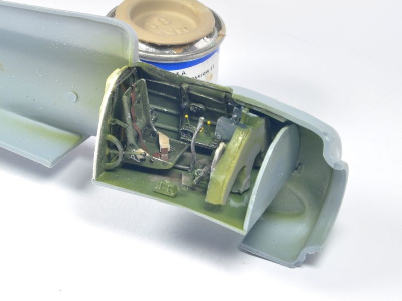

Wnętrze prawie gotowe do malowania:

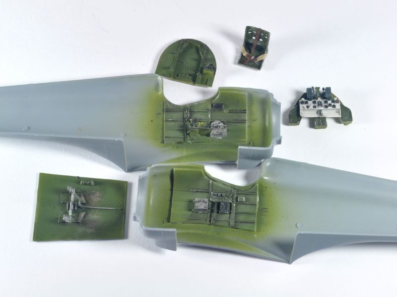

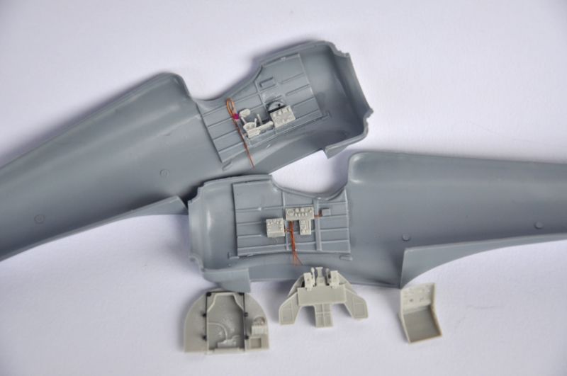

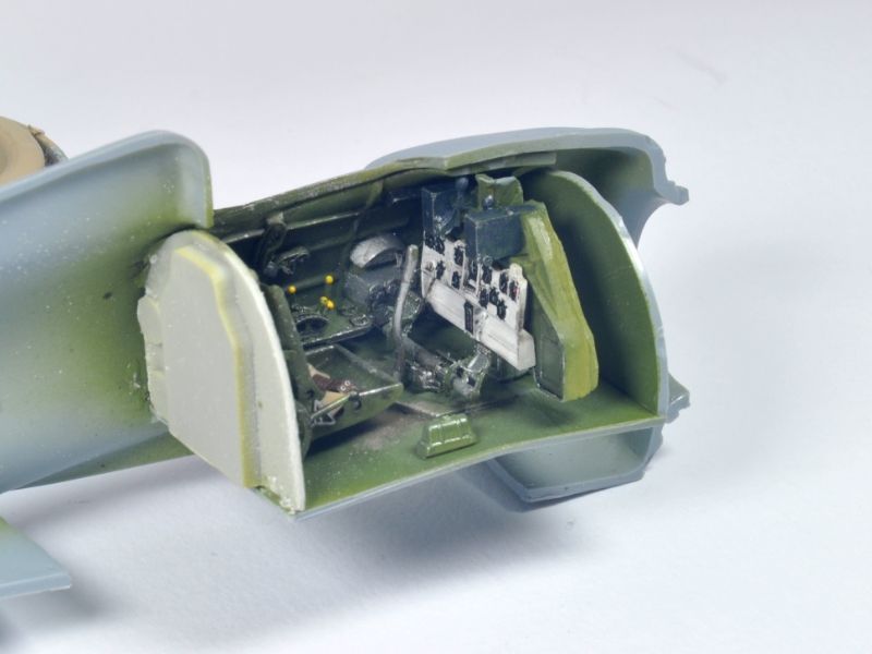

Kokpit praktycznie gotowy. Generalnie zestawowy zgadza się z dostępnymi w sieci rysunkami wnętrza kabiny, dorobiłem tylko trochę kabli i innego drobiazgu. jest trochę problemów z spasowaniem, tylna ścianka (na której wisi fotel) jest za szeroka i trzeba ją zeszlifować, żeby połówki kadłuba się zeszły.

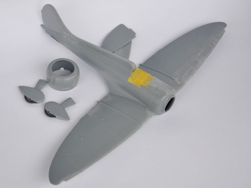

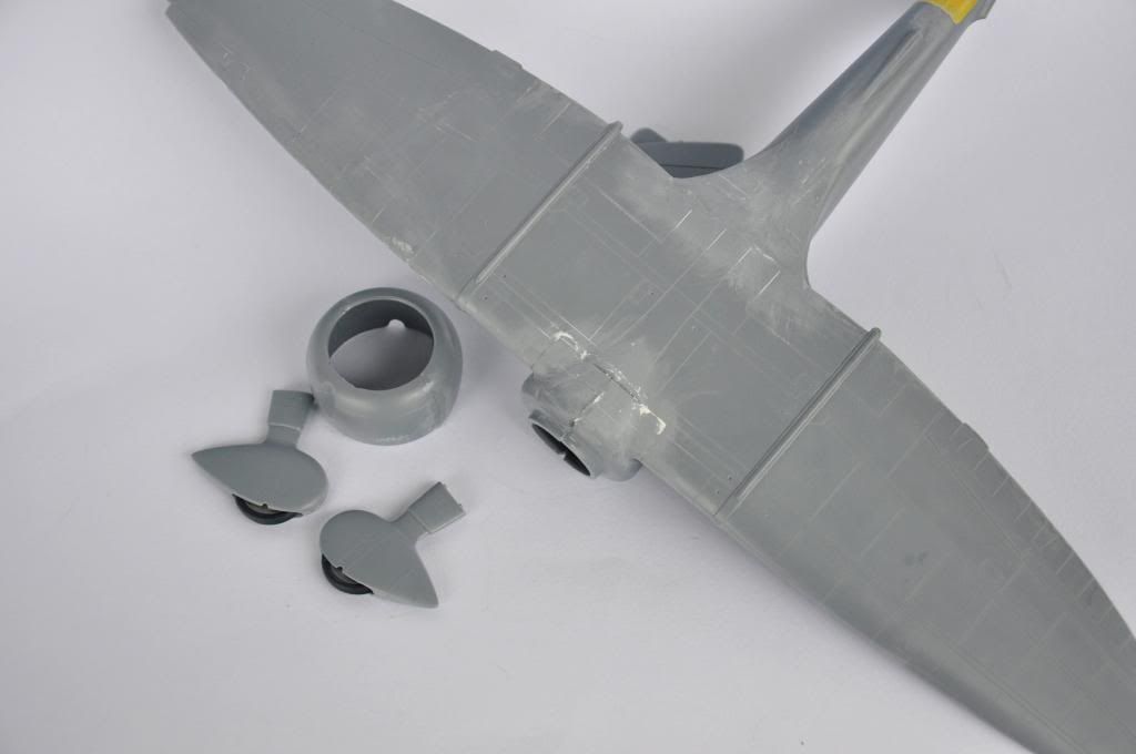

Udało mi się złożyć kadłub (było wesoło, dwa razy rozrywałem na wpół sklejony kadłub, żeby jakoś wpasować kabinę), skrzydło też kiepsko pasowało (pomogło zeszlifowanie krawędzi centropłatów na kadłubie i wstawienie w skrzydło rozpórek, które "pogrubiły" profil tak, żeby pasował do kadłuba).
Sporo szlifowania, ale to norma. CA plus przyspieszacz schnięcia (dzięki Marcin!) dają radę. Po doszlifowaniu odtworzę linie podziału i ponituję.

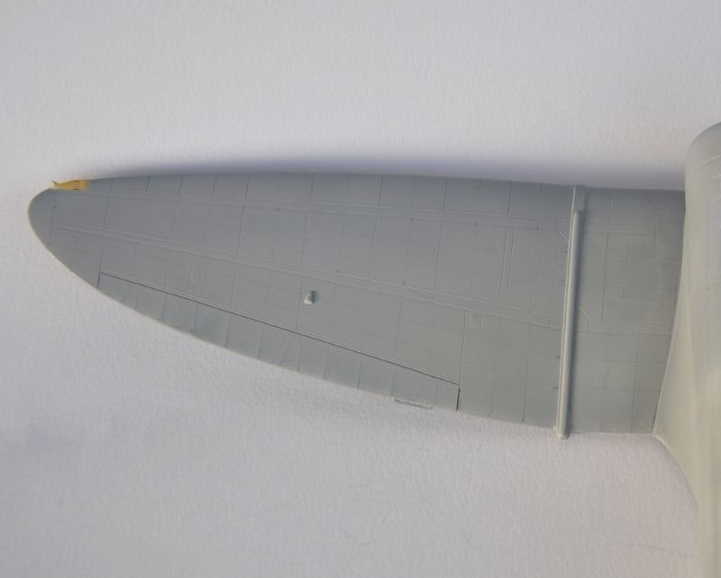

Tymczasem poszukuję planów nitowania Claude, szczególnie spodu, bo co do boków i góry można jakoś wnioskować po kolorowych profilach z Mushroom Pub.

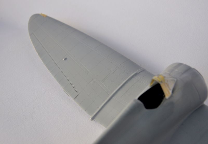

Prace trwały cały czas - wyszlifowanie powierzchni "pod metalizer" zajęło kupę czasu, no i nitowanie (na podstawie lichej dokumentacji)... Koszmarny tydzień, nie mogę już patrzeć na nitowadło :D Ale skończone, trochę poprawek i zabieram się za malowanie.
