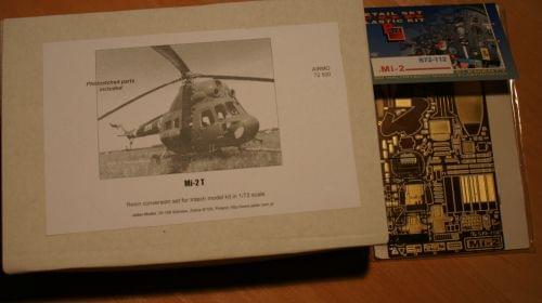

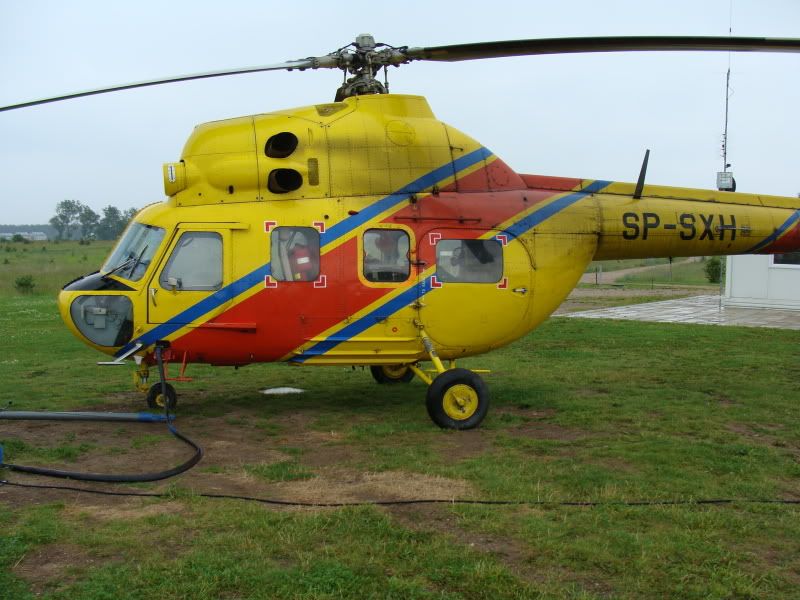

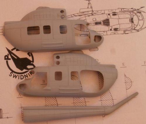

Zainspirowany relacją Stroju postanowiłem ruszyć ze swoim Mi 2 w niebieskim kamo ;o) .
Jest to zestaw Mastercraft/tragedia :( w trakcie zamawiania Part i Airmo
Mam kilka fotek egzemplarza z 2007r nr rej.SN-08XP świeżo po remoncie ,przynależność do KWP Białystok
Chciałbym serdecznie podziękować dla Wojtka "Stroju" za udostępnienie mi dokumentacji/plany/
a to oryginał:
Prace przy kadłubie :szpachlowanie ,piłowanie ,podkład;szpachlowanie, piłowanie,podkład od trzech dni i chirurgia plastyczna :)
następnie trasowanie linii i nitów.

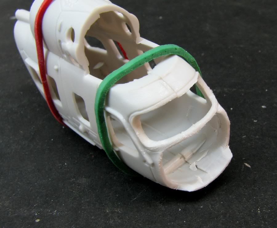

Postprzez KK » wtorek, 7 lipca 2009, 22:22
Dalszy postęp prac,wytrasowane nowe linie i nity/w kilku miejscach do poprawy/
i oczekiwana przesyłka z Jadaru :) ,dopiero teraz uświadomiłem sobie jaki czeka mnie ogrom prac :!:
chciałbym podziękować pracownikom ,zarówno sklepu jak i działowi wysyłki za miła i fachową obsługę,szczerze polecam.

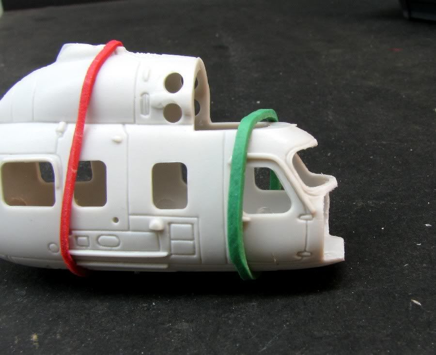

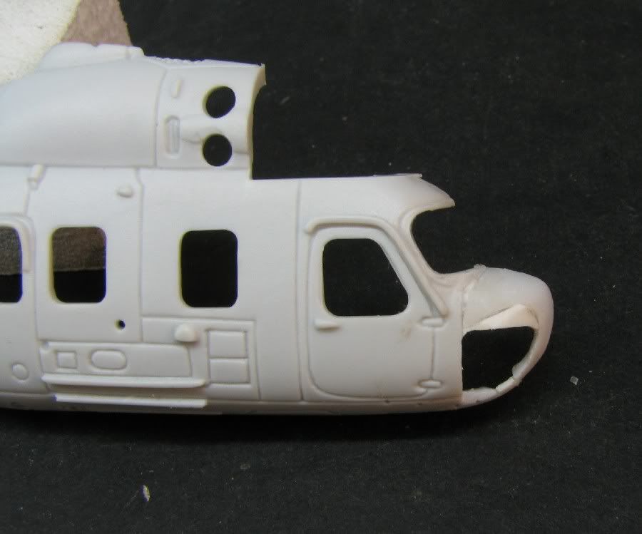

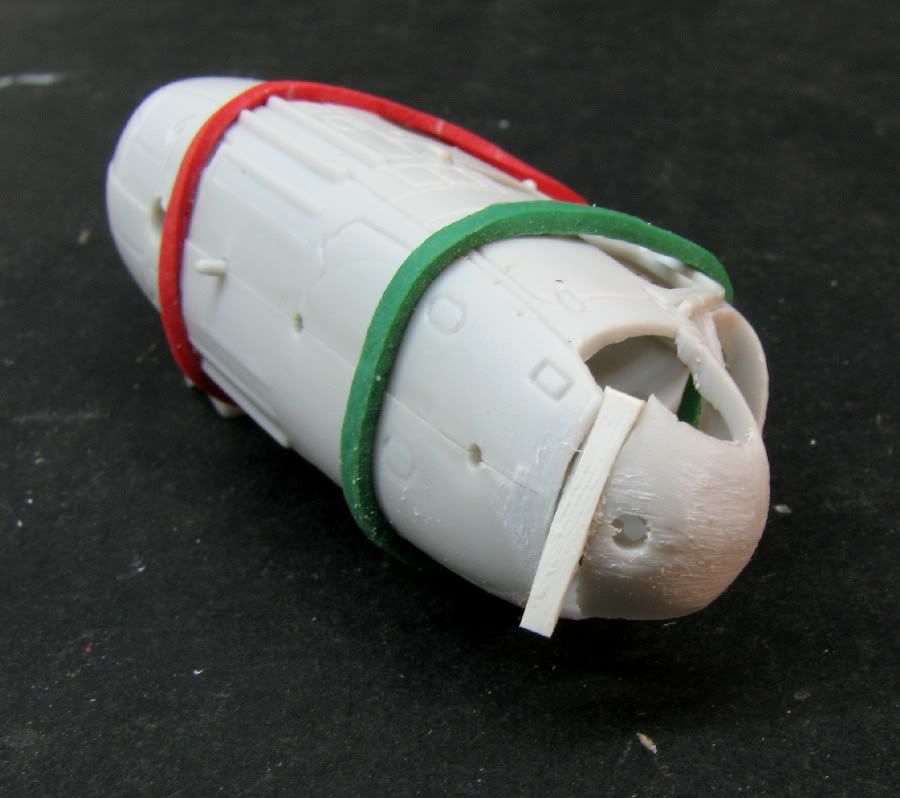

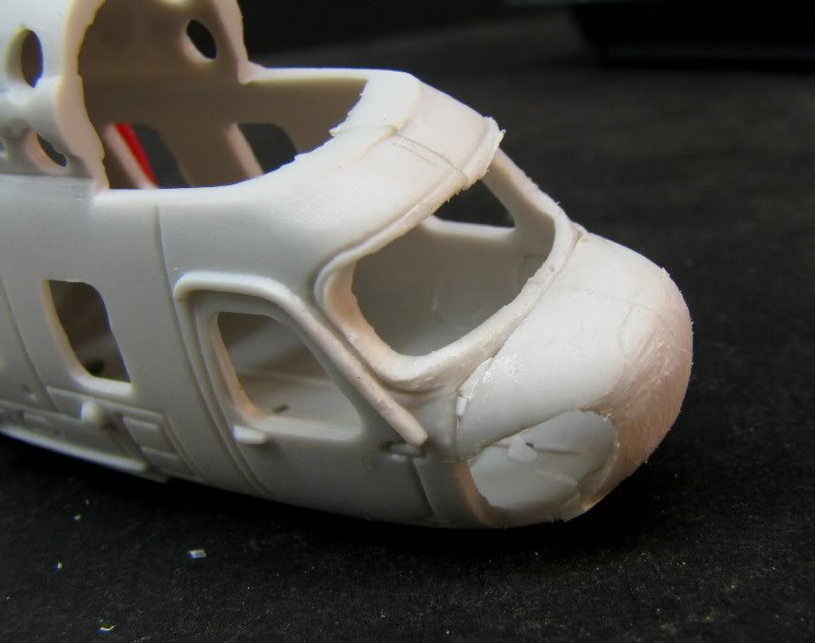

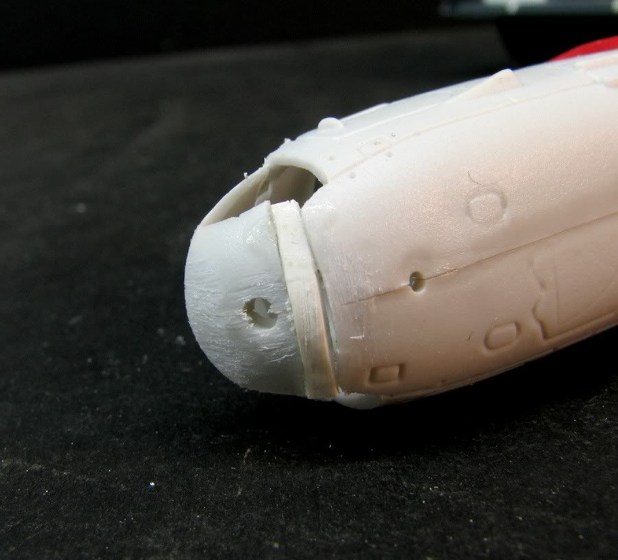

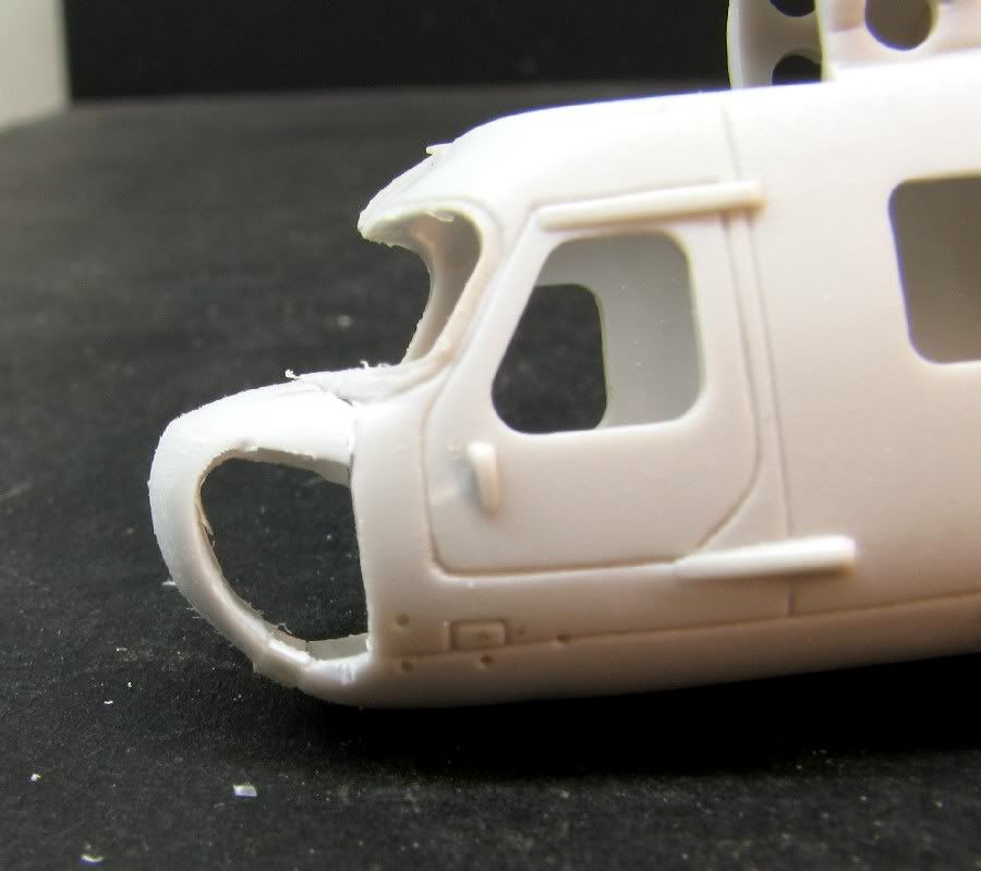

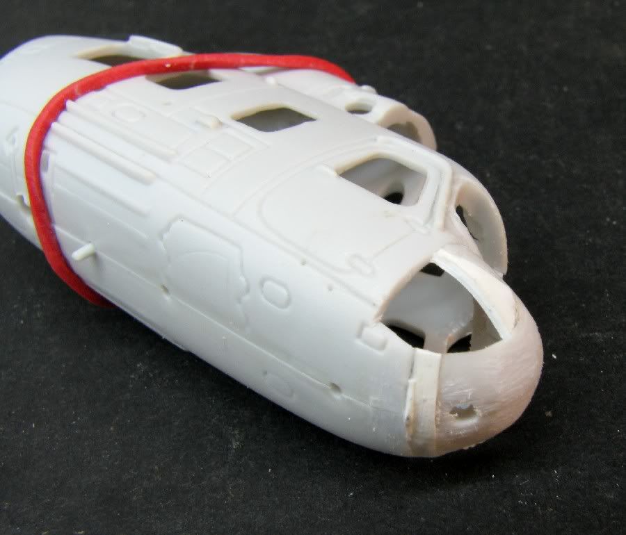

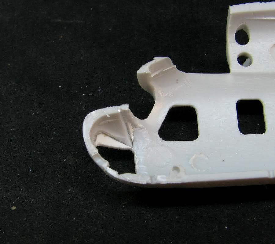

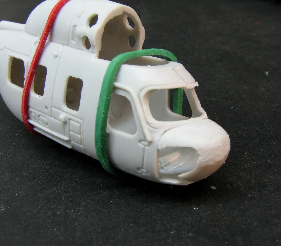

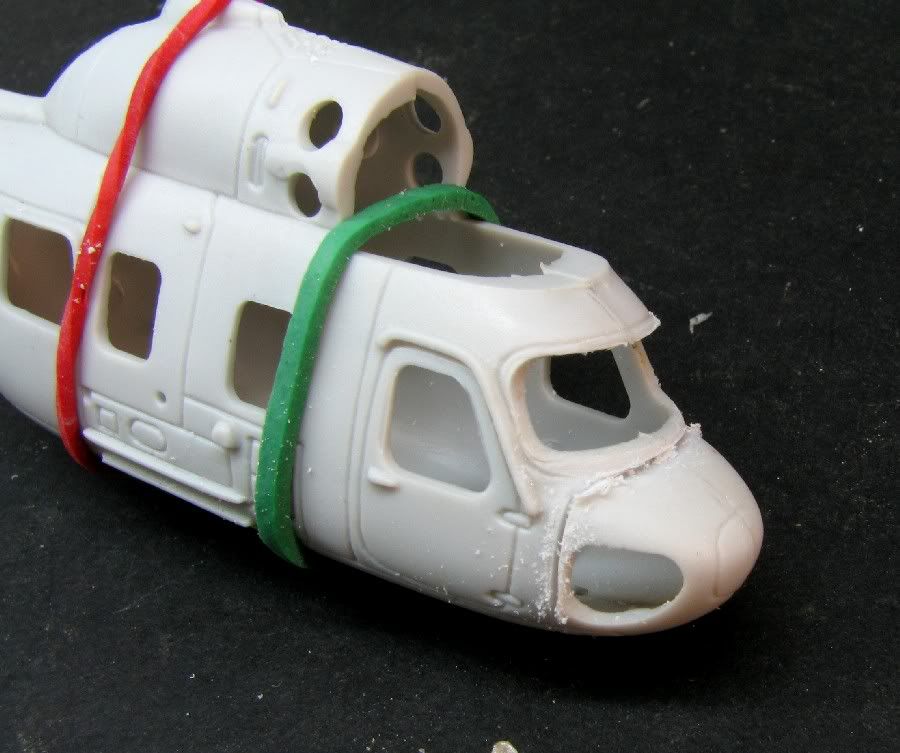

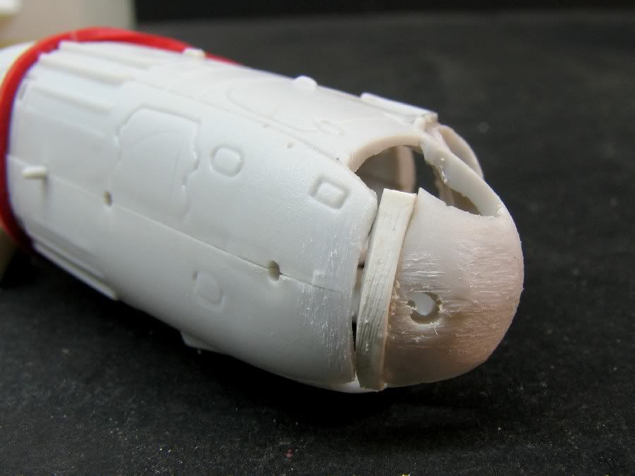

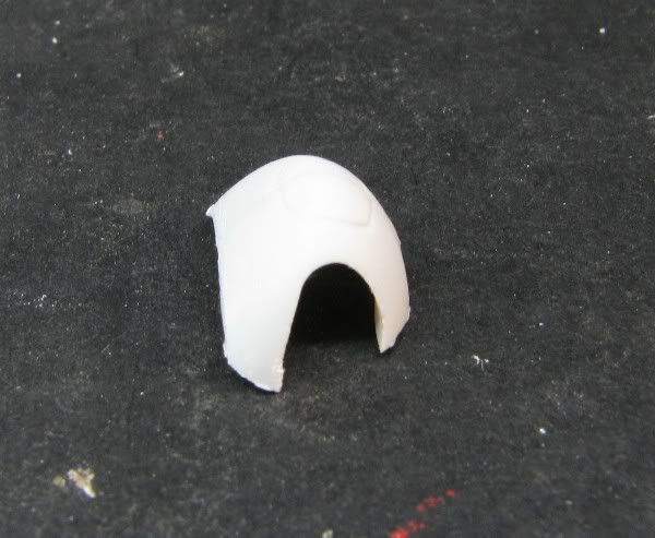

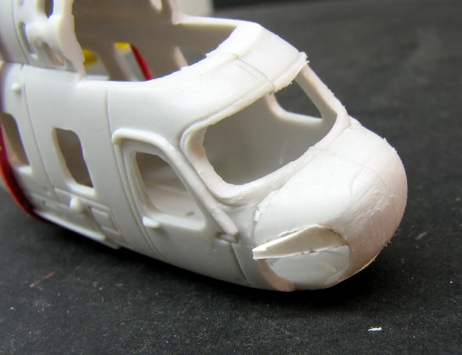

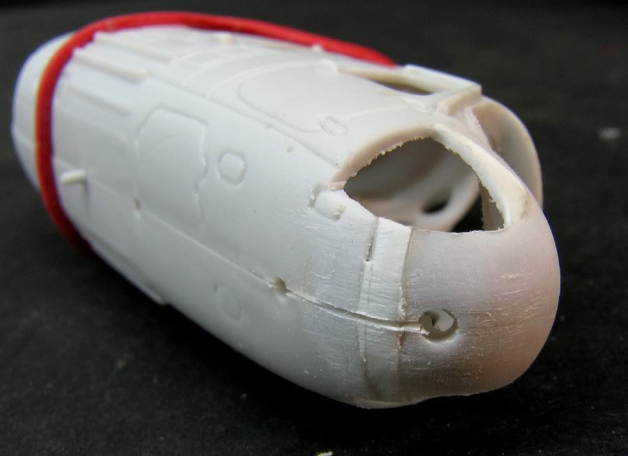

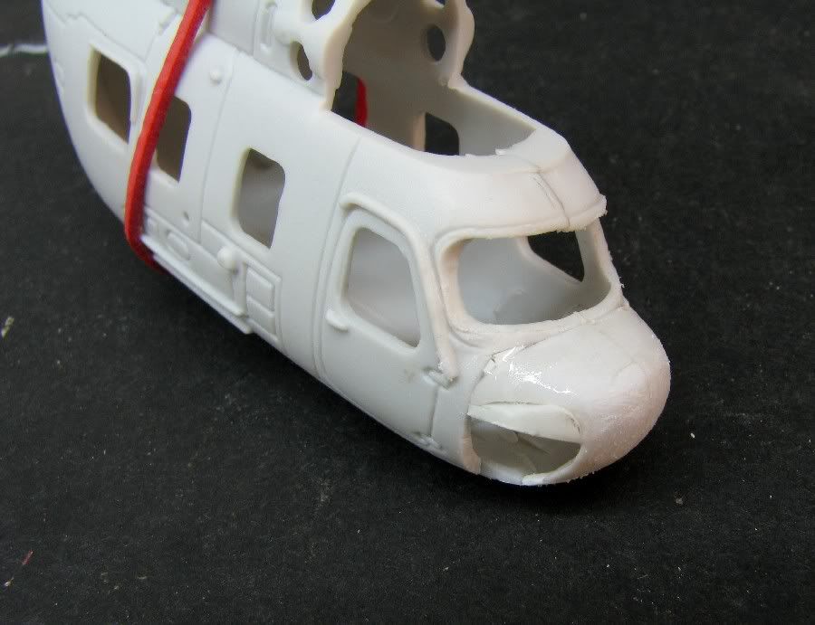

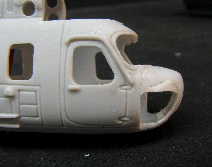

Postprzez Kamil Feliks Sztarbała » środa, 8 lipca 2009, 17:54
zgodnie z obietnicą.. jeden ze sposobów na operację nosa. zaznaczam, że do planów przykładałem 'z grubsza'- w zasadzie na oko robione, wiec efekt zdecydowanie nie jest idealny. nie chciało mi się też szpachlować i frezować- plan był taki, żeby pokazać technikę. modelu nie mam w przewidywalnych planach, więc nie miałem ochoty poświęcać mu więcej niż godzinę. zmieściłem się w 40 minutach.
na wstępie połapałem połowki kadłuba cyjanoakrylem- delikatnie, zeby dało się bez większego problemu rozerwać, ale na tyle solidnie, zeby się nie rozpadało podczas szlifowania.
llifting zacząłem od złapania profilu dolnej krawędzi przedniej szyby, bo jest ona, podobnie jak i cały nos, za mocno wysunięta do przodu. prawdę mówiąc, powinna być jeszcze dodatkowo w dół przesunięta..inym razem..
reszta, mam nadzieję, jest w miarę czytelna bez dodatkowego opisu
jak widać zostało jeszcze miejsce na frezowanie i dopieszczanie zarówno profilu nosa, jak i kształtu okienek.
aha, po odcięciu nosa wyszło na jaw, że połowki kadłuba mają nie specjalnie symetryczne linie podziału blach.. sygeruję uważać przy ich ponownym trasowaniu..

Re: Mi-2 SN-08XP "Niebieski" Mastercraft,Airmo,Part
Postprzez spiton » środa, 8 lipca 2009, 21:24
"Król Popu" poszedł tą drogą(operacja nosa) I nie wyszło mu to na dobre. Nos mu odpadł jak wiemy. Ja bym dorobił cały przód
wytłaczając go na gorąco z przeźroczystej plexi( czy jak się nazywa takie przeźroczyste coś).
Wydaje mi się, że te dolne okienka dochodzą bliżej głównej szyby. główna szyba też nie wygląda najlepiej.
Zatem najlepiej byłoby wytłoczyć cały przód.
Postprzez Kamil Feliks Sztarbała » środa, 8 lipca 2009, 21:50
spiton napisał(a):Ja bym dorobił cały przód
tak, to na pewno łatwiejsza i szybsza metoda

Postprzez KK » środa, 8 lipca 2009, 22:28
Dzięki Kamil ,chyba spróbuje tej metody/w razie niepowodzenia mała strata 17 zyli ;o) /a z szybą czołową nie tak prosto,part ramę zrobił pod model Intechu wiec przy przeróbce trzeba by ją od nowa zrobić
