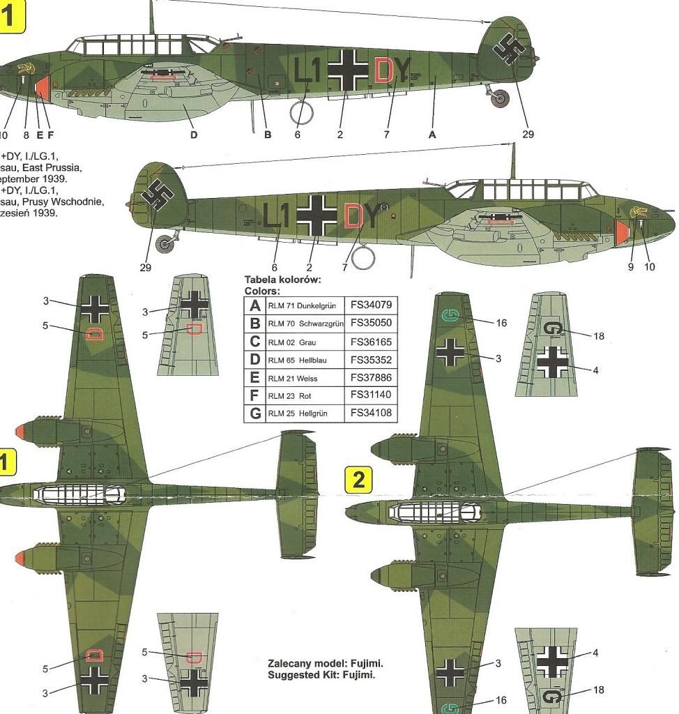

Chciałem coś zrobić z września 39 bo w tym roku 75 rocznica. Do zrobienia modelu zachęcił mnie ogrom pozytywnych opinii w necie :lol: .
Kalki będą od Techmodu, dodam żywiczne wydechy od Fujimi. Trochę trzeba je będzie przerobić. Malowanie Warrelmanna - 4 potwierdzone zestrzelenia.

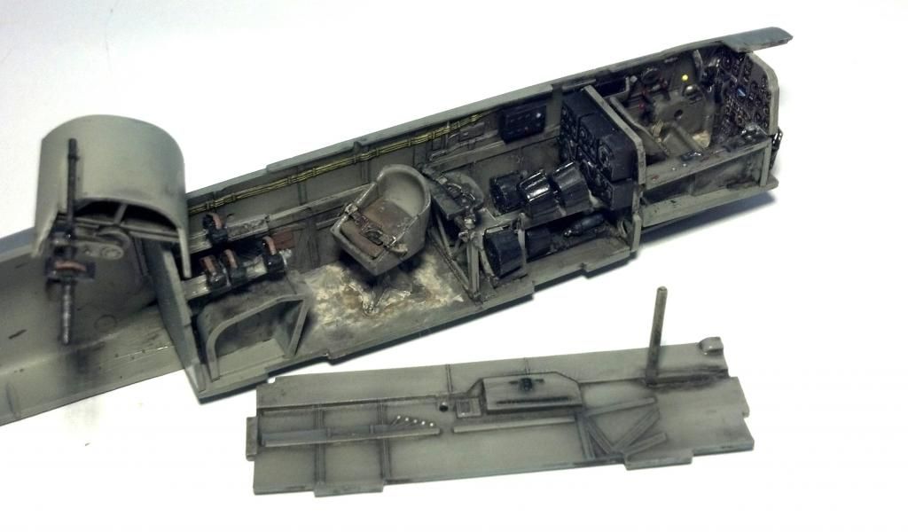

Kokpit już skończony. Zdążył już zaistnieć pierwszy problem z zamknięciem kadłuba. Trochę przyszlifowałem tablicę i jest ok.

Re: 110 problemów (Edu Bf-110C '39r 1:48)
Postprzez Kuba P. » wtorek, 19 sierpnia 2014, 15:43
shadowmare napisał(a):Napisz, napisz sam jestem ciekawy co jest nie tak :lol:
Wszystko jest tak, podoba mi się ta kabina poza tym pieprznikiem na podłodze. Zrobiony ładnie, ale niepotrzebnie.
Niemcy stosowali nawet odkurzacze do kabin i wyjątkowo dbali o czystość w kabinie pilota. Powód prozaiczny - przy pierwszym lepszym manewrze w walce ten cały syf z podłogi poleci we wszystkie strony.
Ja wiem, że pewnie zaraz się odezwie chór wujów, że na pewno nie, że na bank ten Bordfunker mógł nanieść błota, że wrzesień, że deszcze niespokojne potargały sad itp.
To co wyżej napisałem to wiadomość wiarygodna pochodząca pośrednio od jednego z pilotów JG 52.

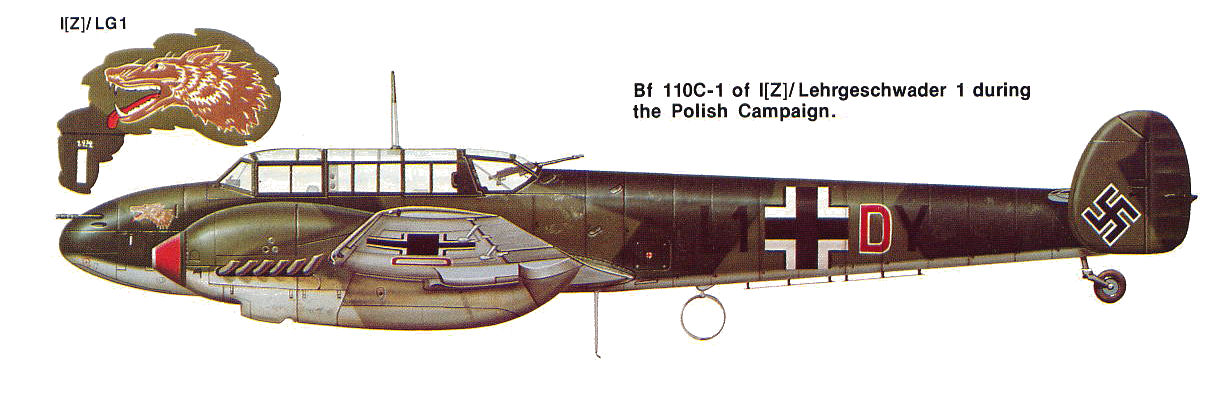

Postprzez GrzeM » wtorek, 19 sierpnia 2014, 21:27
To nie jest malowanie wrześniowe. Za szerokie białe pasy w krzyżu na kadłubie (to na 100%) i (na mniej %) swastyka za bardzo z przodu (w 1939 swastyki były raczej na środku). Jest co prawda zdjęcie 110 ze swastyką "z przodu" opisywane jako wrzesień 1939, ale czy na pewno jest to właściwy opis?

GrzeM napisał(a):To nie jest malowanie wrześniowe. Za szerokie białe pasy w krzyżu na kadłubie (to na 100%) i (na mniej %) swastyka za bardzo z przodu (w 1939 swastyki były raczej na środku). Jest co prawda zdjęcie 110 ze swastyką "z przodu" opisywane jako wrzesień 1939, ale czy na pewno jest to właściwy opis?
Ten profil jest wzięty randomowo, pochodzi z jakiejś starej monografii. Ja będę bazował na tym co dał Techmod. Tu krzyże i położenie swastyki są chyba ok? Ma ktoś fotkę mojego L1+DY bo nie mogę znaleźć?
Postprzez GrzeM » środa, 20 sierpnia 2014, 01:48
Chyba jest OK, choć ciekaw jestem o co chodzi z tymi Y/11.
Postprzez Pawel Burchard » środa, 20 sierpnia 2014, 10:23
To są oznaczenia przedwrześniowe. 11 to 1. Staffel, I. Gruppe, litera indywidualna. Normalne pułki miały oznaczenia cyfrowe a L.G. 1 i L.G. 2 oznaczenia L1 i L2.
Ta grupa zmieniała oznaczenie z I./L.G. 1 na V./L.G. 1 i stąd oznaczenie Staffel Y.
http://www.ww2.dk/air/lehr/lg1.htm
p.
edit - zajrzę w domu do książki o L.G. 1 co tam o wrześniu piszą i czy są jakieś fotki rzeczonych Bf 110.
Postprzez GrzeM » środa, 20 sierpnia 2014, 20:49
No ale w tym linku jak wół stoi "as I.(schwere Jagd)/LG1. On 8.10.39 redesignated V.(Z)/LG1:" czyli że we wrześniu była jeszcze I/LG1. Czyli "11" zamiast "Y"?
Postprzez Pawel Burchard » środa, 20 sierpnia 2014, 21:53
raczej H :)
tj. ta sama eskadra - L1+_11, we wrześniu L1+_H a później L1+_Y

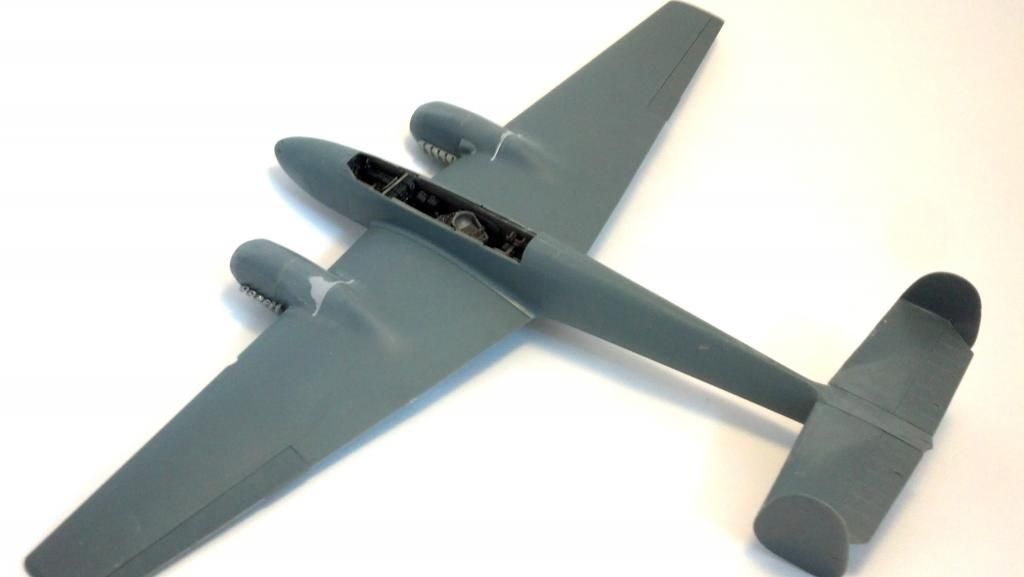

Postprzez shadowmare » piątek, 22 sierpnia 2014, 13:33
Bryła już poskładana. Skrzydła zeszły się z kadłubem idealnie dzięki sposobowi, który kiedyś podał MIRO - wydrążenie wypukłości w skrzydle i w kadłubie. Oczywiście z silnikami i dziobem trzeba było już bardziej powalczyć. Tak czy inaczej model jest do złożenia, jak ktoś go ma a boi się - to otwarcie piszę, że nie ma czego :) . Ten model pozostaje tańszą alternatywą dla Dragona, któremu trzeba i tak dołożyć blaszki co podniesie jeszcze koszty.

Postprzez Pawel Burchard » piątek, 22 sierpnia 2014, 13:51
Temat kółek w tym modelu jest Ci znany? :)
Pawel Burchard
Posty: 1037
Dołączył(a): wtorek, 7 lipca 2009, 10:06
Postprzez shadowmare » piątek, 22 sierpnia 2014, 13:57
Tak, mam już koncepcję jak sobie z tym poradzić ;o)
