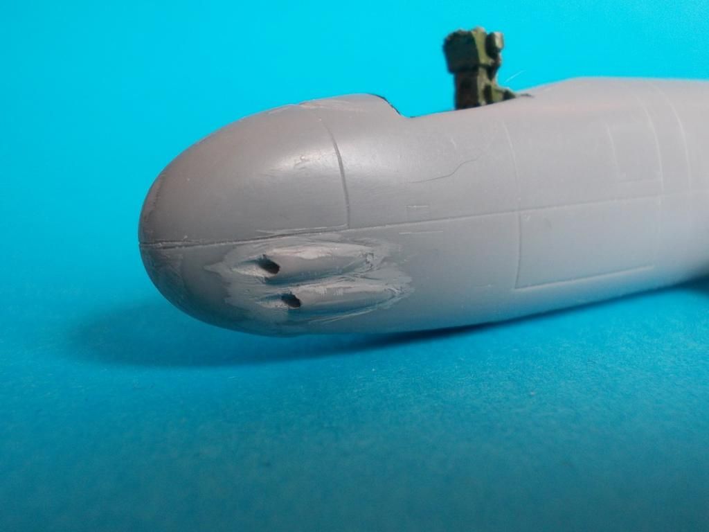

Nad wylotami działek powinieneś jeszcze popracować.

Wyloty działek mają tak jakby bardziej pełny, rubensowski kształt, zobacz tu:
pozdrawiam, Leszek

Dzięki chłopaki za motywację, dzięki Wam popracowałem trochę nad wlotami i w sumie są już bardziej delikatne, w najbliższym czasie zamieszczę zdjęcia.

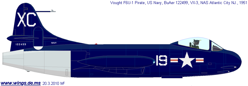

Jeśli chodzi o malowanie to ja wole bardziej bojowe malowania, więc wybrałem to:
Pzdr.

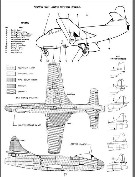

Jednak gołym, a raczej gołą - nierdzewką.
Źródło: Internet
pepociufakers napisał(a):Jeśli chodzi o malowanie to ja wole bardziej bojowe malowania, więc wybrałem to:
VX-3 czyli jednostka testowa. W przypadku Pirata jednakże same testy już były walką... ;o)

Postprzez pepociufakers » środa, 29 października 2014, 19:42
donalyah00 napisał(a):VX-3 czyli jednostka testowa. W przypadku Pirata jednakże same testy już były walką...
O to, właśnie to, w rzeczy samej, dokładnie tak:) W sumie nie sprawdzałem historii akurat tego mojego egzemplarza, ale niektóre z tych samolotów wylatały góra 6 godzin, więc ta bojowość to np. brak napisu TEST:)
Co to tej gołej nierdzewki - to rezultat dodania dopalacza w toku dopracowywania konstrukcji, bo po pierwszych lotach okazało się, że silnik ma za mały ciąg, przez co miał długi rozbieg. A z ciekawostek - samolot jest częściowo z drewna (choć może to za duże słowo:)), pokrycie w niektórych miejscach jest wykonane z materiału zwanego metalite - autorski wynalazek firmy Vought - czyli warstwa balsy pomiędzy dwoma warstwami duraluminium.

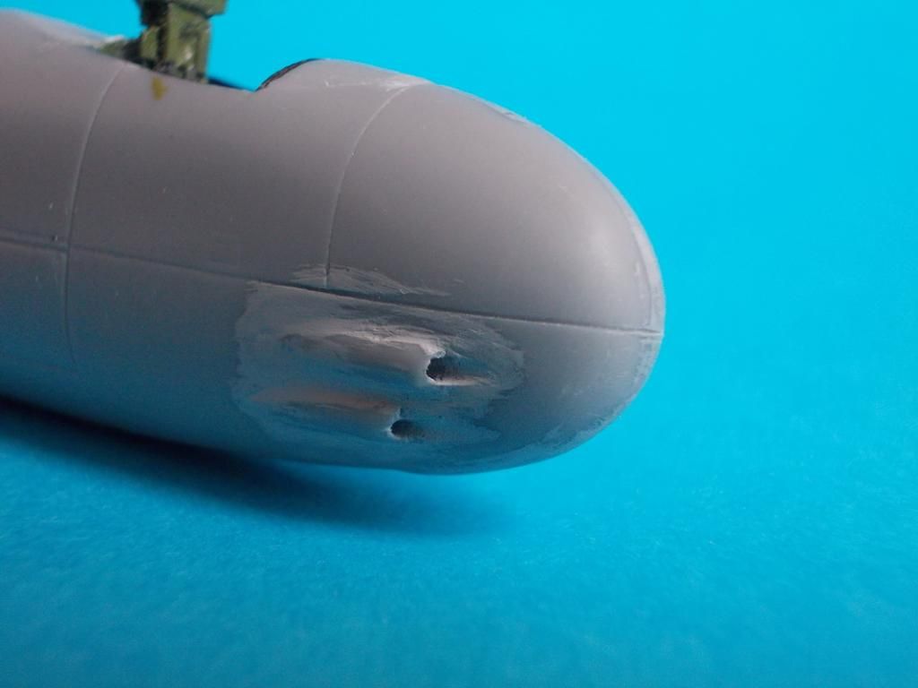

Postprzez pepociufakers » środa, 5 listopada 2014, 18:32
piotr dmitruk napisał(a):A jaką miał gładź!!
Plus do tego jaką dobrą widoczność z kabiny.
A poniżej wyloty działek po skrobance:)
