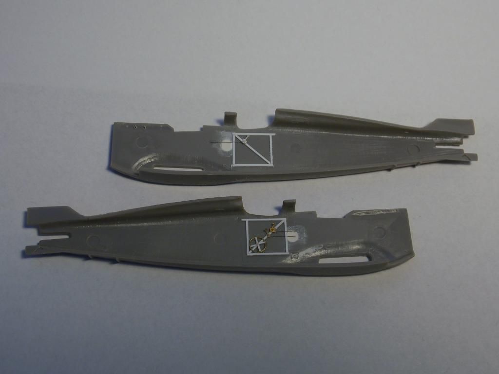

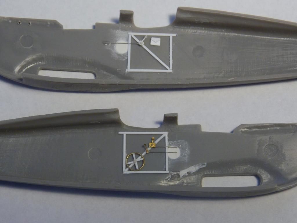

Postprzez Voltan » czwartek, 8 stycznia 2015, 19:05
Leżał długo, kusił i szeptał do mnie z szafy. Wyciągnąłem te niewielkie pudełeczko i jakoś tak nie mogłem się oprzeć.
Rozgrzebałem. Nie ukrywam, że popatrzyłem sobie też na model który zrobił Piotr Dmitruk.
Na razie wygląda to obiecująco. Mam nadzieję, że nie ugrzęznę z nim :)

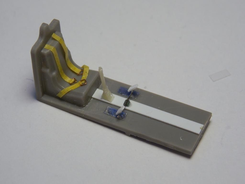

Zestawowy kokpit jest dość ubogi więc trochę przy nim podłubałem. Dokumentacji brak, więc to twórczość SF.
Voltan

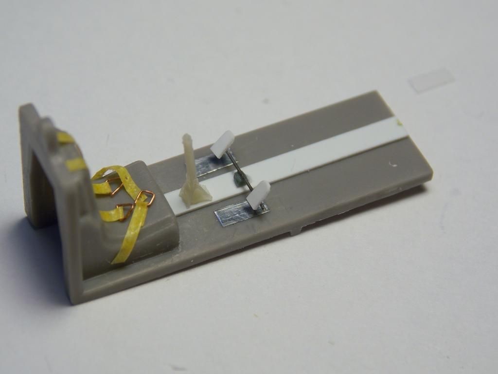

Postprzez CeCha » czwartek, 8 stycznia 2015, 22:30
Trzymam kciuki. Trochę zabawy na pewno będzie z prawidłowym wyprowadzeniem blachy na skrzydłach ;o)
Sugerowałbym zrobienie pasów raczej ze zwykłej kartki papieru, niż z taśmy Tamiya. Akurat tu - przynajmniej dla mnie - się nie sprawdza. Papier jest łatwy do pomalowania, i uformowania w dowolny kształt, ale jednocześnie zachowuje niewielką sztywność.
Przygotowałbym najpierw fotel, uformował pasy, delikatnie je zdjął, pomalował oddzielnie i przykleił na końcu.
Ale to tylko - oczywiście - moja sugestia ;o)

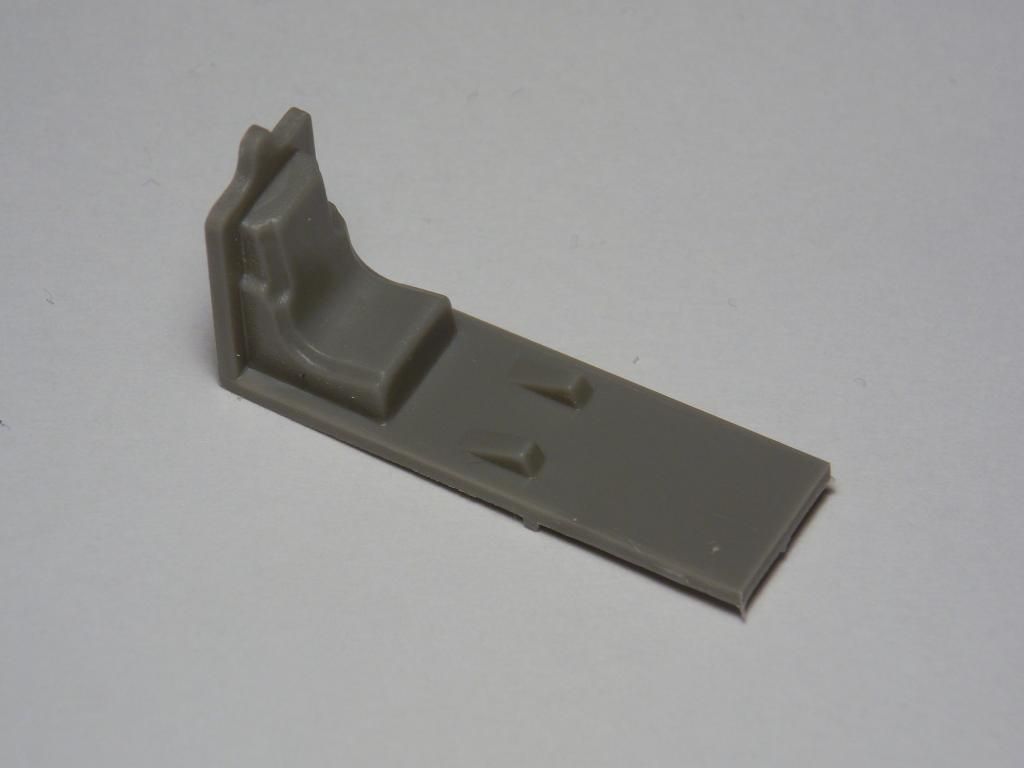

Postprzez Voltan » poniedziałek, 12 stycznia 2015, 18:21
Zrobiłem ten kokpit, pomalowałem i mam mieszane uczucia. Fotel jest w taki sposób odlany, że nie wchodzi w grę jego usuniecie. Chyba całość trzeba będzie jednak zrobić od podstaw.
Z pasami zrobię jak Czarek radzi.
Ma ktoś może fotkę fotela który tam mógł występować?
W ostateczności zasugeruje się fotelem z I-3.

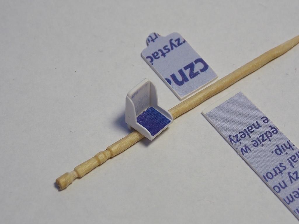

Postprzez Voltan » piątek, 16 stycznia 2015, 23:43
Pomalowałem kokpit. Próbowałem odtworzyć drewno. Wyszło tak:
Wyszło jakoś tak dziwnie. No dobra bądźmy szczerzy wyszło do d...
Wywaliłem to, nie mogłem na to patrzeć.

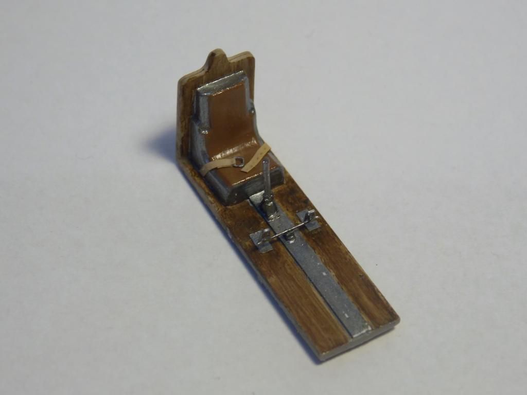

Dłubię kokpit od podstaw w całości, na razie jest podłoga, ścianka i fotel.
Zaszpachlowałem dziurki po wypychaczach i dorobiłem konstrukcję kadłuba która będzie widoczna. Dodałem dźwigienki ze złomu fototrawionego, jedną zrobiłem z płytki evergreen. Dźwignie dostały linki sterowania. Dorobiłem tez koło trymera(?)
Schowek na dokumenty zrobiłem z papieru i płytki.
Tak to wygląda:
Teraz czas na tablicę przyrządów.

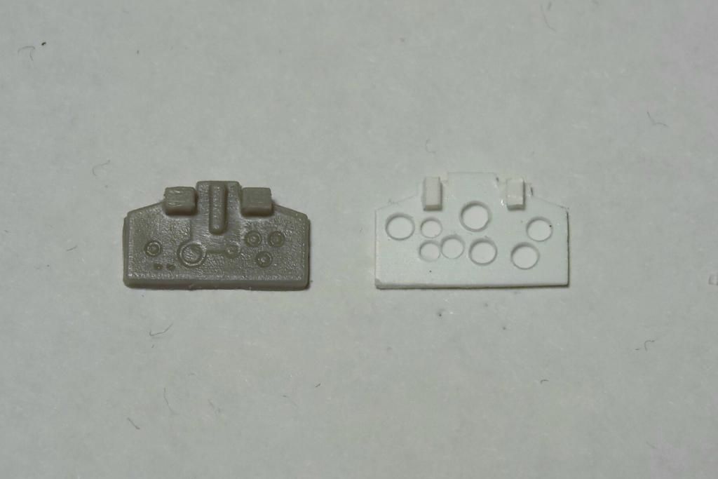

Postprzez Voltan » poniedziałek, 19 stycznia 2015, 19:54

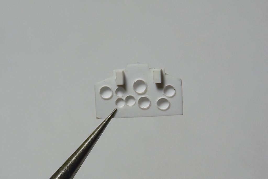

Wydłubałem tablicę.
Tu porównanie.
i zbliżenie
Co sądzicie?

Postprzez CeCha » środa, 21 stycznia 2015, 23:43
Strużyn napisał(a):Dobrze, że pozbyłeś się tego koszmarka :mrgreen:
Dokładnie ;o) Nie ma to jak własnoręczna dłubanina ;o)
Voltan, miałeś jakieś referencje do tablicy? Zdjęcia czy cuś?
Przyczepiłbym się tylko do tych dwóch otworów z lewej strony, które się połączyły... rozsunął bym je nieco.
Otwory wierciłeś wiertłami, czy wycinałeś igłami lekarskimi?
Muszę pogrzebać w pamięci... gdzieś miałem ciekawy patent na tablicę...
Dobra robota. Jedziesz dalej.

Postprzez Voltan » środa, 21 stycznia 2015, 23:57
Te dwa otworki faktycznie są blisko, ale po pomalowaniu wygląda to dobrze.
Otworki wierciłem wiertłem 1mm a następnie powiększałem bardzo małym okrągłym iglakiem.
To dało mi wystające krawędzie zegarów. Mam nadzieję, że suchy pędzel ładnie to wyciągnie.
Tablica jest fikcyjna, nie znalazłem zdjęć ani rysunków.
Miło że się Wam podoba.
