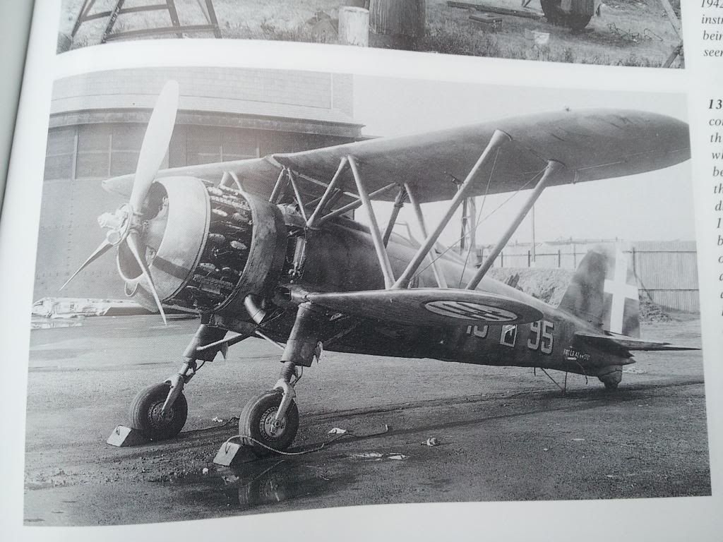

Bohaterem relacji będzie Fiat Cr.42 95-13, który obecnie można podziwiać w Hendon. Do budowy wykorzystam zestawy Italeri i CA (ten nowszy) oraz silnik Vectora. Niestety inboxa nie będzie, bo mi bateryjki umarły.
Generalnie Italerka będzie podstawą do moich prac, a CA da nieco organów - blachy i coś z żywic do kokpitu oraz oczywiście kalki.

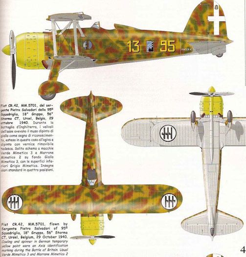

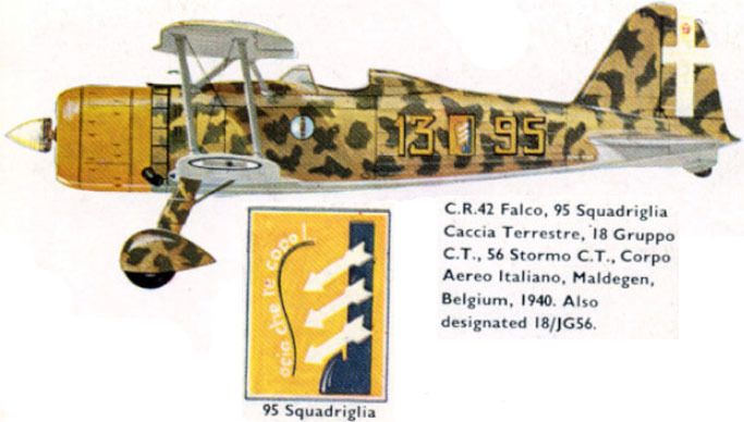

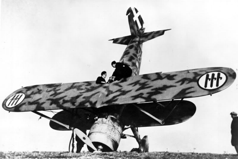

Największym problemem z tą maszyną jest jej kamuflaż. Możliwości jest kilka:
1. Szary spód, góra żółta z zielonymi i brązowymi łatkami
2. Szary spód, góra żółta z zielonymi łatkami
3. Srebrny spód, góra jak w p. 2.
Ja im dłużej patrzę na fotki, tym mniej widzę. Za wszelkie sugestie będę bardzo wdzięczny.

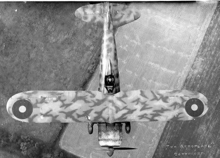

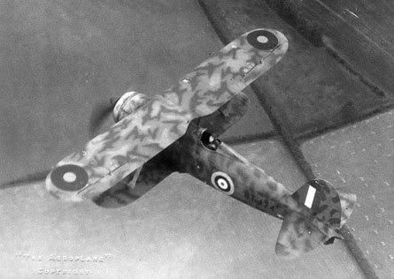

Istnieje trochę więcej zdjęć tego samolotu, na których moim zdaniem widać trzeci kolor kamuflażu na górnych powierzchniach:
net_sailor
Posty: 1809
Dołączył(a): środa, 19 września 2007, 12:01
Lokalizacja: Elbląg
Re: Nadchodzą waleczni Włosi!
Postprzez MIRO » czwartek, 5 lutego 2015, 23:12
net_sailor napisał(a):Istnieje trochę więcej zdjęć tego samolotu, na których moim zdaniem widać trzeci kolor kamuflażu na górnych powierzchniach:
A to akurat DE domalowany przez Brytyjczyków.
Mirek
Путiн хуйло!
MIRO
Posty: 1743
Lokalizacja: Opole
Postprzez net_sailor » czwartek, 5 lutego 2015, 23:17
Bardzo w to wątpię. Chyba, że się mocno postarali ominąć każdą plamkę z oryginalnego kamuflażu i pozostawić ją nietkniętą. Proponuję analizę plamka po plamce. Od której strony zaczynamy?

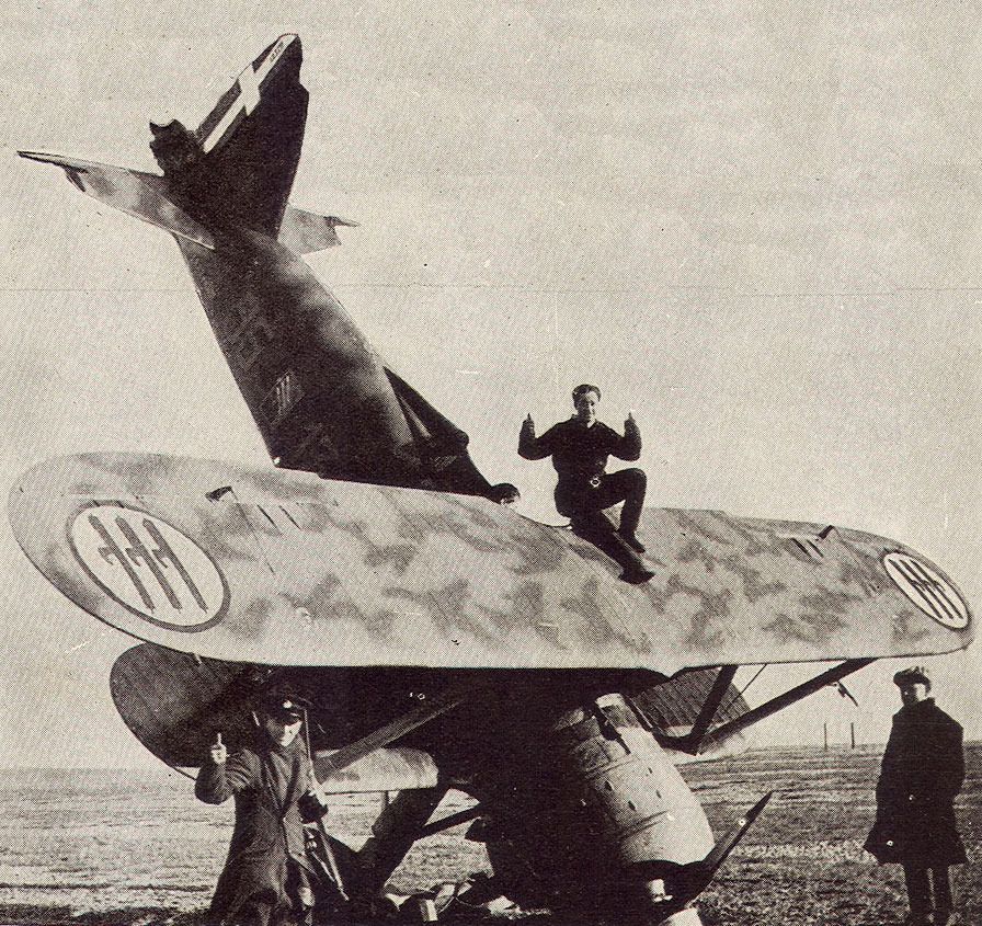

Kolejne fotki:

Postprzez macias13_84 » czwartek, 5 lutego 2015, 23:26
Proponuję zapoznać się z Militariami XXw 5(39)/2014 ten z Abramsem na okładce.
Zaproponowane tam malowanie jest zgoła odmienne od obu plansz tu zaprezentowanych i pokrywa się ze zdjęciami.

net_sailor napisał(a):Bardzo w to wątpię. Chyba, że się mocno postarali ominąć każdą plamkę z oryginalnego kamuflażu i pozostawić ją nietkniętą.
To szczególnie trudne nie było. Między zielonymi plamami było mnóstwo miejsca. Poza tym w jednym miejscu chyba jednak choć zajechali.
Ja się nie upieram przy jednokolorowych łatkach, ba! Wolałbym, żeby były też brązowe, ale poza zdjęciami istnieje też raport http://www.stormomagazine.com/Articles/Re-evalatuating_RA_Camo_1940.html.
macias13_84 napisał(a):Proponuję zapoznać się z Militariami XXw 5(39)/2014 ten z Abramsem na okładce.
Wielofunkcyjka Hapeka, skazywana na śmietnik dostała odroczenie wyroku :mrgreen: tymczasowo
Dobrze, że o tym wspomniałeś. W tym i poprzednim numerze są zdjęcia fiatów z 85 Squadriglia i one też na zielonoplamiaste wyglądają. Zresztą taki kamuflaż był czymś zupełnie normalnym.
Mirek
Путiн хуйло!
MIRO
Posty: 1743
Lokalizacja: Opole
Postprzez net_sailor » piątek, 6 lutego 2015, 07:59
MIRO napisał(a):To szczególnie trudne nie było. Między zielonymi plamami było mnóstwo miejsca. Poza tym w jednym miejscu chyba jednak choć zajechali.
Ja się nie upieram przy jednokolorowych łatkach, ba! Wolałbym, żeby były też brązowe, ale poza zdjęciami istnieje też raport http://www.stormomagazine.com/Articles/ ... _1940.html.
Średnio bym wierzył w te raporty, bo z reguły są one mało konkretne. Ich autorzy przeważnie mieli małe pojęcie o regulaminach malowania obcych samolotów, zwłaszcza włoskich. Jakby wierzyć samym raportom to Bf 109E Von Werry powinien być calusieńki niebieski! Poza tym weź pod uwagę jakość zdjęć zrobionych na miejscu wypadku, oświetlenie itp. To nie była z pewnością profesjonalna sesja tylko amatorszczyzna, stąd 2 kolory po prostu zlały się w jedno. Co innego zdjęcia wykonane przez RAF w ośrodku testowym - są bardzo ostre i wyraźne.

Postprzez MIRO » piątek, 6 lutego 2015, 09:57
OK. Jeżeli przyjmiemy, płat miał w kolory łatek, to co z kadłubem? Tam nawet na brytyjskich zdjęciach widać tylko 1 kolor.
Mirek
Путiн хуйло!
MIRO
Posty: 1743
Lokalizacja: Opole
Postprzez Sherman » piątek, 6 lutego 2015, 17:16
Zdecydowanie na górnym płacie są plamy jednego koloru. Warto też zwrócić uwagę, że nawet na zdjęciach maszyny z kokardami widać że DOLNY płat ma paćki tylko jednym odcieniem.
Insza inszość, co do ostrości zdjęć. To akurat nie musi być kwestia profesjonalności (lub jej braku) przy robieniu zdjęć tylko zwykła "kwestia sprzętowa". Obiektywy dzielimy na miękkorysujące i ostrorysujące, te pierwsze były bardzo popularne w aparatach szeroko dostępnych dla gawiedzi z tamtego okresu (wszelkiej maści rolleiach, pudełkowcach czy prostych klapkamerach), te drugie były raczej domeną ludzi bardziej zaawansowanych w zabawie z fotografią. Dlaczego o tym piszę? Bo zdjęcie zrobione w takich samych warunkach, przy takich samych ustawianiach mogą być diametralnie różne w odbiorze jeśli użyje się dwóch różnych obiektywów. Dodajmy do tego jakość odbitki (jedna pokazująca maszynę "na nosie" jest wyjątkowo gazetowej jakości) i mogą wyjść takie właśnie wątpliwości.

Postprzez Rafal » piątek, 6 lutego 2015, 18:23
Myślę, że ten wątek przesądza: http://mab.forumfree.it/?t=59867662&st=30.
Nie dość, że są zdjęcia oryginału to ktoś także buduje replikę.
