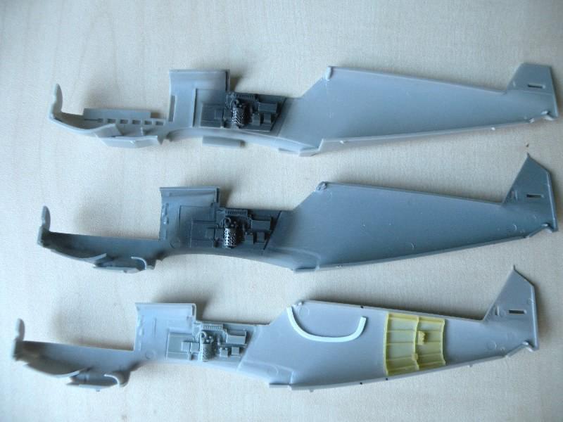

Miało być na luziku ,a wyszło jak zawsze. Pragnienie zmieniania wzięło górę , etap cięcia i chyba zwariowałem bo rozgrzebałem 3 szt. Za chwilę zrobię zdjęcie.
ok.edit.
Szlifowania z wpasowaniem żywic było dużo skrobania i jak po 1 zdemolowałem śmieciami pokój postanowiłem wstawić pozostałe ;o)
2 następne szt. będą jako 109e4
BF-109E4 9.JG/52 Leopold "Bazi" Steinbatz. Balkans 1941 i 109e7 w malowaniu pustynnym ( jeszcze nie wybrałem).
Jak widać jestem na prostej, 2 szt. pomalowane na rlm66 , 1 będzie na 02 ,ale musi jeszcze poczekać na zrobienie przedziału radiowego.
