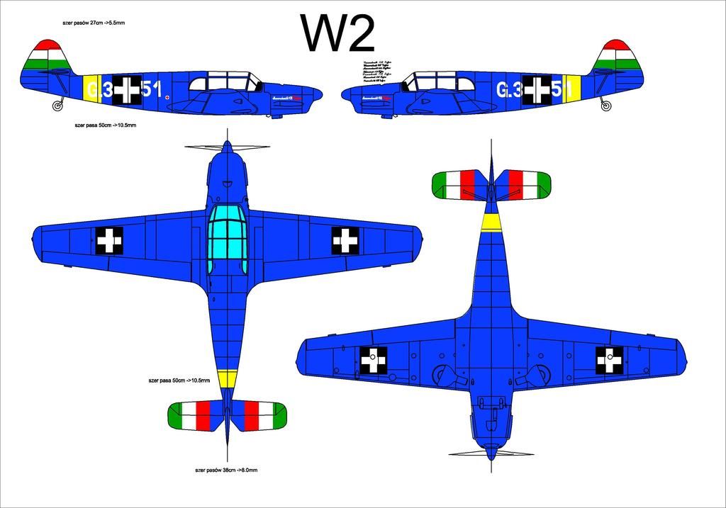

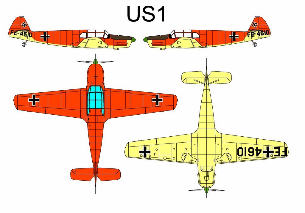

Może ktoś ma jeszcze jakieś ciekawe schematy malowania Tajfuna? (warunek: z czasu wojny). Lista malowań jeszcze nie jest do końca zaklepana.. albo mogę jeszcze dorobić jeden, czy dwa modele  Tutaj linki do wątków, gdzie wałkowaliśmy malowania – część spraw czeka jeszcze na wyjaśnienie..
viewtopic.php?f=3&t=75530
viewtopic.php?f=3&t=75572
viewtopic.php?f=3&t=75612
viewtopic.php?f=3&t=75624

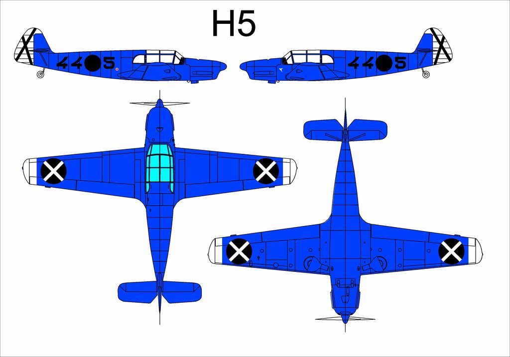

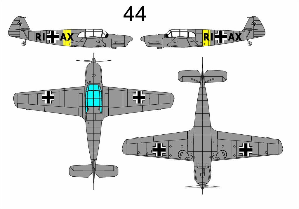

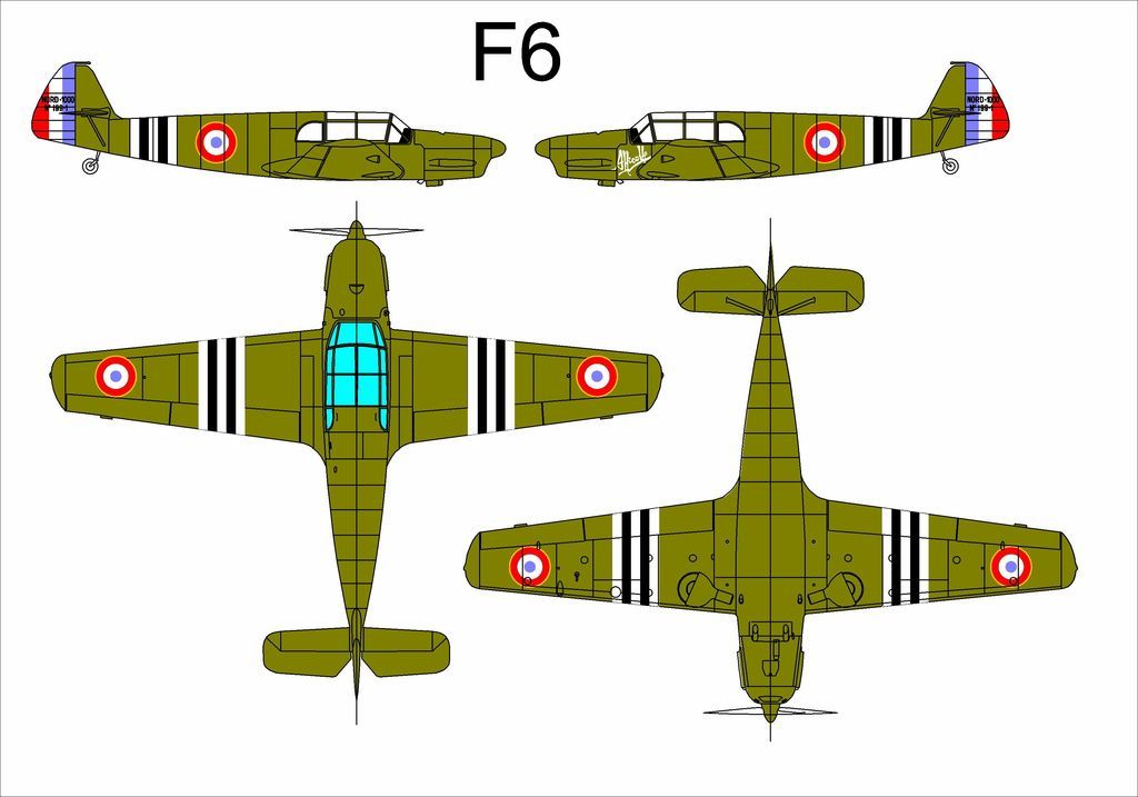

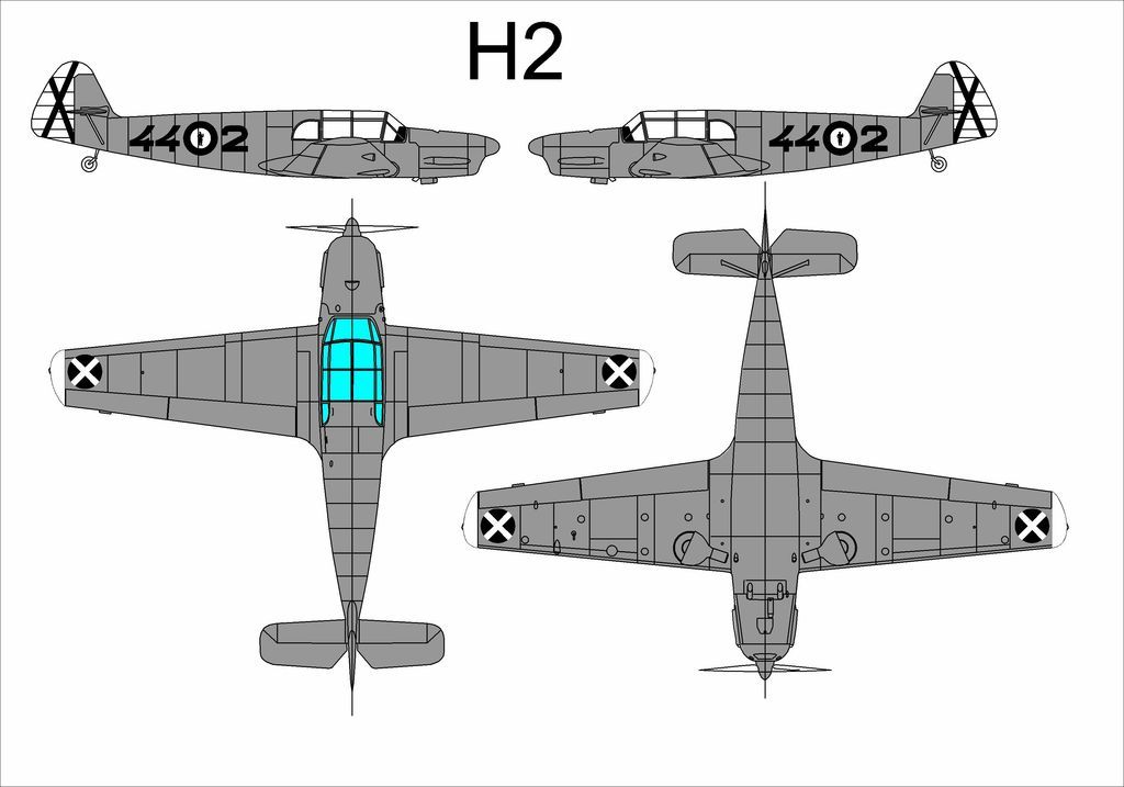

Tutaj kilka opracowanych schematów. Oczywiście na widoku z góry i z dołu nie ma oznaczeń z kadłuba - z lenistwa.. tzn. chciałem powiedzieć z optymalizacji czasu  Proszę o ewentualne uwagi.
Z góry dziękuję za wszelką pomoc, Michał

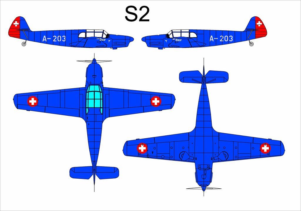

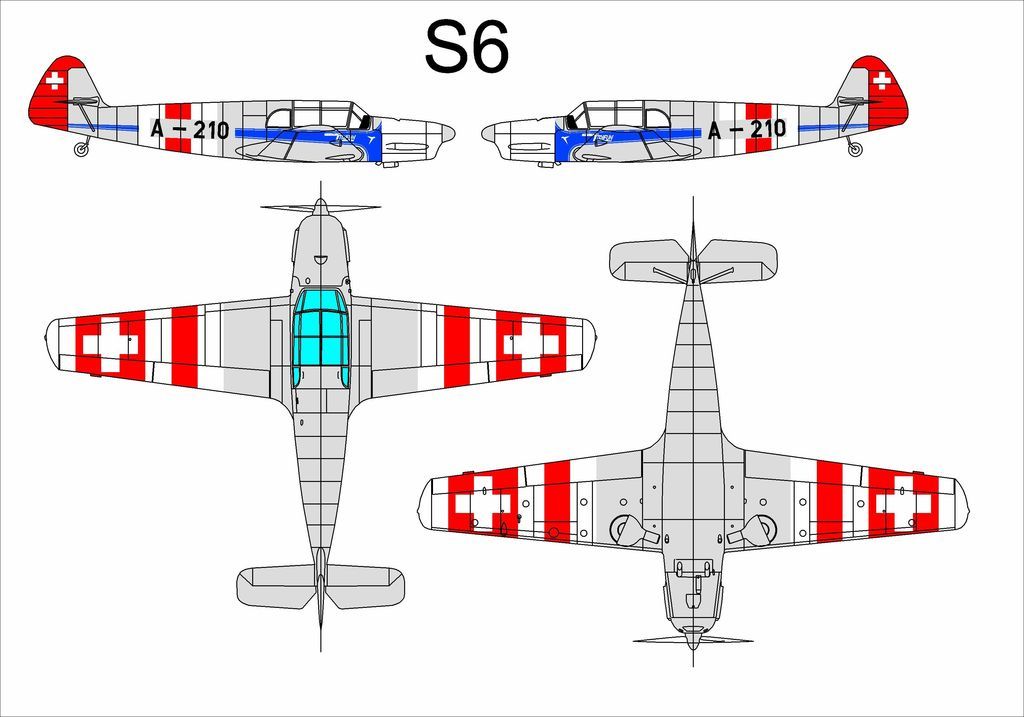

niwm napisał(a):Nie wiem także jak zinterpretować kamuflaż na prawym skrzydle tego Aldona. Ja widzę tam trzeci, jasny kolor, którego nie ma na pozostałych elementach samolotu. Może ktoś pomoże?
Niekoniecznie musi być inny kolor. Równie dobrze może być to świeża podmalówka nałożona na nieco wypłowiały kamuflaż.
Do schematu Szwajcarów mam następujące uwagi:
A-203 miał tylko górną połowę statecznika w kolorze czerwonym. Przyjrzyj się uważnie zdjęciom w zalinkowanym temacie. Rozmieszczenie krzyży na płacie trochę nietrafione- nie powinny zachodzić na lotkę ani na slot. Zrób wirtualny eksperyment i spróbuj wrysować oznaczenie o następujących wymiarach (podaję wymiary rzeczywiste):
średnica czerwonego koła - 800 mm
rozpiętość krzyża - 450 mm
grubość ramienia krzyża - 135 mm
Ewentualnie jak się zmieści to wypróbuj nieco większy wariant 820/470/145 mm.
Podam też wymiary krzyża ogonowego: 345/105 mm lub 360/100 mm i zobacz który lepiej pasuje.
A-210 miał kod w kolorze niebieskim, takim jak pas/strzała wzdłuż boku. Tutaj jest łatwiej, bo mam wprost podaną instrukcję malowania Bf 108:
czerwona szarfa pod krzyżem o szerokości 1300 mm
odległość szarfy od końcówki skrzydła - 460 mm
na środku szarfy krzyż o rozpiętości 950 mm
grubość ramienia krzyża - 285 mm
krzyż odsunięty od krawędzi slotu na 115 mm (wchodzi na lotkę)
białe i czerwone pasy o szerokości 500 mm
Krzyż na stateczniku jak wyżej.

Postprzez niwm » wtorek, 17 marca 2015, 22:42
Tak też myślałem i z braku innych pomysłów chyba tak zrobię. Dzięki za uwagi dotyczące Szwajcarów. Pracuję w programie typu CAD, na którego licencję mam tylko w pracy, także jutro to wszystko sprawdzę, niemniej właśnie o takie podejście do tematu mi chodzi :)

net_sailor napisał(a):Do schematu Szwajcarów mam następujące uwagi:
Tak, jest widoczna granica kolorów, ale taka sama granica jest widoczna na kadłubie, dlatego sądziłem, że jest to wynik odbicia światła od błyszczącej farby. No ale statecznik nie był wypukły jak kadłub, a zwłaszcza jeśli inne Szwajcarskie samoloty też tak miały to uwagę przyjmuję.
net_sailor napisał(a):Rozmieszczenie krzyży na płacie trochę nietrafione- nie powinny zachodzić na lotkę ani na slot.
Faktycznie, zupełna racja. Koła nie powinny zachodzić na lotkę ani na slot - nie wiem czemu zachodzą.. może przez przypadek przesunąłem..
net_sailor napisał(a):Zrób wirtualny eksperyment i spróbuj wrysować oznaczenie o następujących wymiarach (podaję wymiary rzeczywiste):
U mnie średnica koła ma 700mm i jeśli powiększę do 800mm to będzie zachodzić na lotkę lub slot. Ale może plan jest zły. Widzę, że nie obejdzie się od przepracowania planu (szerokości lotek, klap, slotów, kształt statecznika pionowego) pod względem zgodności z modelem. W ostatniej chwili zrezygnowałem z malowania znaków na skrzydłach hiszpańskiego Tajfuna, bo koła wydały mi się za małe, ale taką skomplikowaną pracę mogę wykonać na spokojnie dopiero w sobotę.
net_sailor napisał(a):rozpiętość krzyża - 450 mm
Niestety nie znalazłem żadnych teoretycznych proporcji szwajcarskiego krzyża. Z pomiarów różnie mi wychodziło, ale na zdrowy rozsądek przyjąłem, że oni dla ułatwienia mieli takie proporcje, że długość krzyża była trzykrotnie większa od długości ramienia i jego szerokości, czyli że krzyż składał się z pięciu kwadratów. Dlatego krzyż na skrzydle mam 450/150mm a na stateczniku 330/110mm.
net_sailor napisał(a):A-210 miał kod w kolorze niebieskim, takim jak pas/strzała wzdłuż boku.
Zrobiłem kod czarny, bo moim zdaniem na zdjęciu ewidentnie widać, że jego kolor jest ciemniejszy od koloru pasa. Ale jest to ten sam kolor jak czerwony pionowy pas, także może kod był czerwony?.. zwłaszcza, że na kalkach Fly kod A-215 też jest czerwony..
net_sailor napisał(a):Tutaj jest łatwiej, bo mam wprost podaną instrukcję malowania Bf 108:
[/quote]
Rozumiem, że ty wymiary są z pewnego źródła? Jeśli tak to pada moja hipoteza o proporcjach krzyża, ale podejrzewam , że były jakieś wytyczne na ten temat niezależnie od wielkości znaku..
