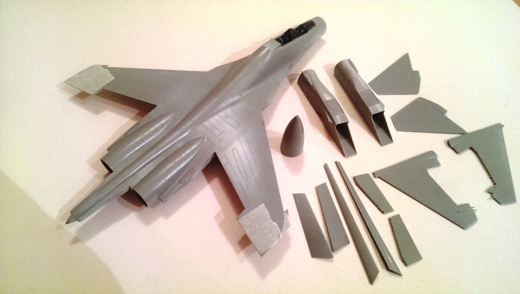

Wracając do Su-30MK model posiada całkiem sporą ilość części same elementy wydają się dość czyste jednak już pierwsza przymiarka spasowania głównych części kadłuba pokazuje, że wykonanie jest mało precyzyjne i pozostawia sporo do życzenia i miejsca na szpachlowanie i docinanie jest naprawdę sporo. Czytałem także, że są tu ponoć jakieś problemy z wlotami powietrza.
Tyle na wstępie o modelu.
Niestety zorientowałem się także po czasie po dokładnych oględzinach zawartości opakowania, że mój model ma uszkodzenie wygląda tak jakby zaliczył upadek – końcówka skrzydła jest zagięta i to dość mocno na samym rogu aż plastik się pobielił w miejscu wygięcia.

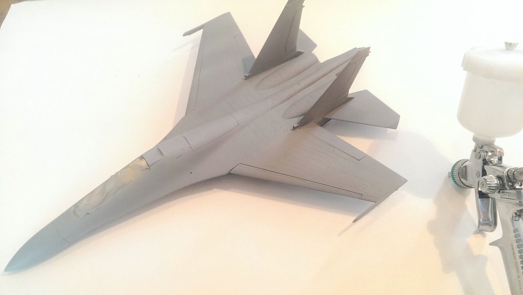

Rozpocząłem pracę jak zwykle od dobrania kolorów – ponieważ nie korzystam z farb modelarskich muszę poświęcić trochę czasu na odnalezienie właściwych kolorów i wykonanie receptur.
Zamierzam wykonać Su w kamuflażu, który nie jest przewidziany przez producenta – niestety nie mam kalek do kamuflażu jaki zamierzam wykonać, więc zrobię coś co jak już zauważyłem jest widziane na forum jako PROFANACJA – wykorzystam kalki które są obcinając numerki i dostosowując do potrzeb kamuflażu który zamierzam wykonać.
Trzy wersje kamuflażu jakie przewidział producent są już opatrzone a i modeli w odcieniach jasno szarych i niebieskich mam już kilka postanowiłem w tej sytuacji wykonać modelu w kamuflażu Dark Gray, zabraknie też kilku napisów które są w oryginale..

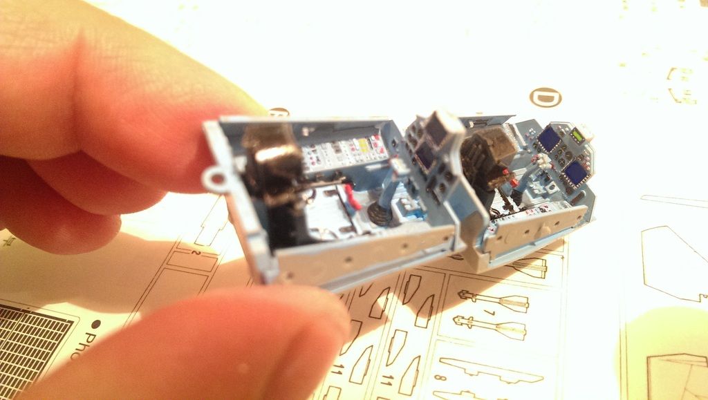

Na tą chwilę mam wykonane wnętrze kabiny, spędziłem nad nim nad spodziewanie dużo czasu wkleiłem je w kadłub dodałem kilka niezbędnych detali by zamknąć dziś część górną i dolną kadłuba.
Zdjęcie wykonane jest bez użycia lampy z bardzo dużą korekcją ekspozycji więc nie widać właściwie koloru wnętrza jest to znacznie intensywniejszy odcień niebieskiego Air Superiority Blue u mnie w firmie nosi oznaczenie 484-92789N

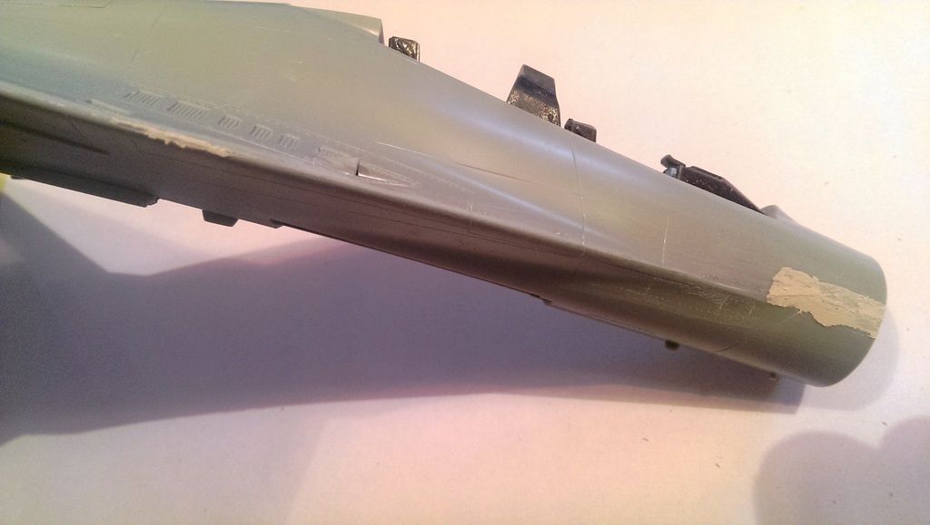

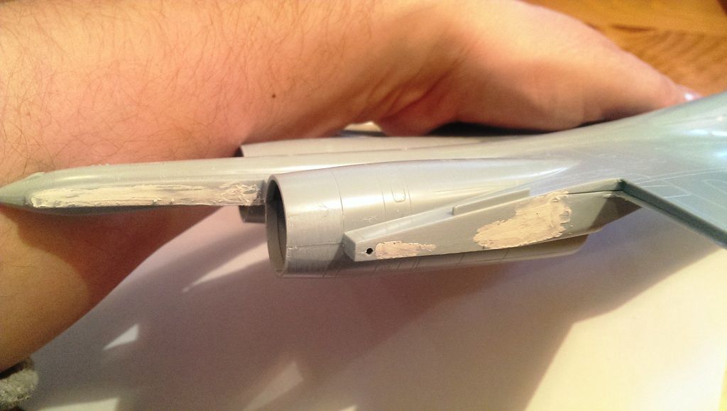

Wracając do Su to nie obijam się i prac ciąg dalszy, dolna i górna część kadłuba jest w całości.
Niestety mimo wielu przymiarek docinania, szlifowania, pieszczenia i głaskania całość w miejscach łączenia kwalifikuje się do szpachlowania w większym bądź mniejszym stopniu.
Przyznam, że jestem delikatnie rozczarowany jakością odlewów - jutro czeka mnie dzień szpachlowania i szlifowania, dziś skleiłem jeszcze elementy wlotów wraz z dołączonymi do modelu blaszkami.

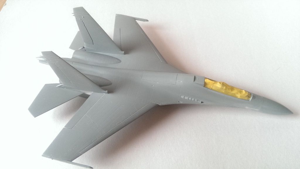

Dziś dzień upłynął pod znakiem dobierania kolorów co było dość proste i przyjemne a zakończył się na szpachli, papierze ściernym i długim żmudnym szlifowaniu.

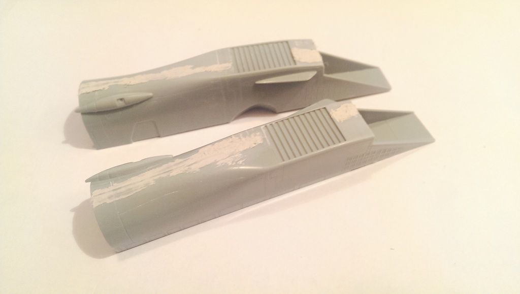

Większa część kadłuba na łączeniach elementów musiała być szpachlowana jak wspominałem wcześniej model nie jest spasowany dobrze i wymaga sporo pracy przed podkładowaniem i lakierowaniem.
Elementy szczególnie część dziobowa musiała być szpachlowana trzy krotnie, podobnie wloty powietrza.
Pierwszą obróbkę szpachli 1K dokonuję nie szlifując a wycierając ją patyczkiem z watą zamoczonym w Spirit Wipie (jest to zmywacz lakierniczy) nie agresywny.
Dopiero po wstępnej obróbce nakładam drugą warstwę szpachli i obrabiam ją papierem.

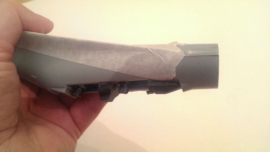

Szpachle wstępnie wyciąłem i spasowałem elementy do wklejenia:

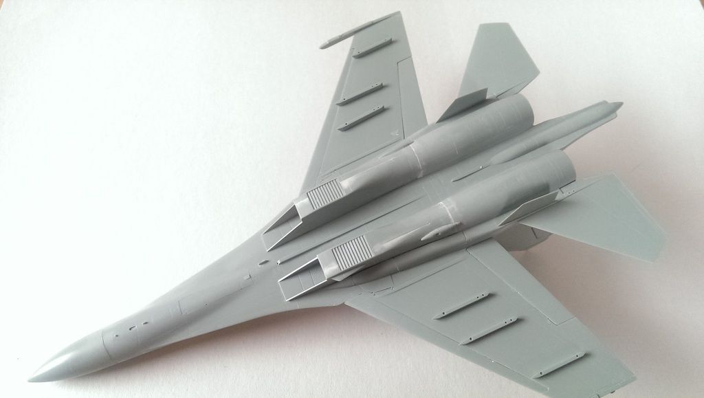

Przymiarka ujawniła problem o którym czytałem już wcześniej chodzi o spasowanie wlotów z resztą kadłuba. W wielkim skrócie pozostawia ona wiele do życzenia.
Dziś zakończyłem pracę na złożeniu większości elementów i wyszpachlowaniu wspomnianego łączenia wlotów z kadłubem jutro wycinanie i przystępuje do części lakierniczo-malarskiej.

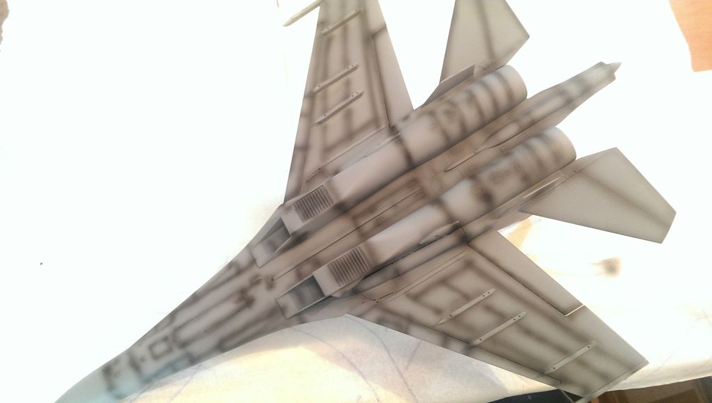

Po wklejeniu luków podwozia przystąpiłem do nałożenia podkładu - jak wspomniałem korzystam z produktów innych niż produkty modelarskie nałożyłem więc podkład 2K Epoxy Primer, podkład ma wiele plusów w porównaniu do produktów modelarskich 1K
Wysycha nie co wolniej ale jak na produkt 2K i tak bardzo szybko 20min, za to nie da się go zmyć i co ważne nie zarywa się po wyschnięciu więc można być spokojnym przy oklejaniu i wykonywaniu systemów Multi Stripe.
Przed dalszymi pracami delikatnie zmatowałem w niektórych miejscach podkład tak by ostatecznie zlikwidować niedociągnięcia po szpachlowaniu.

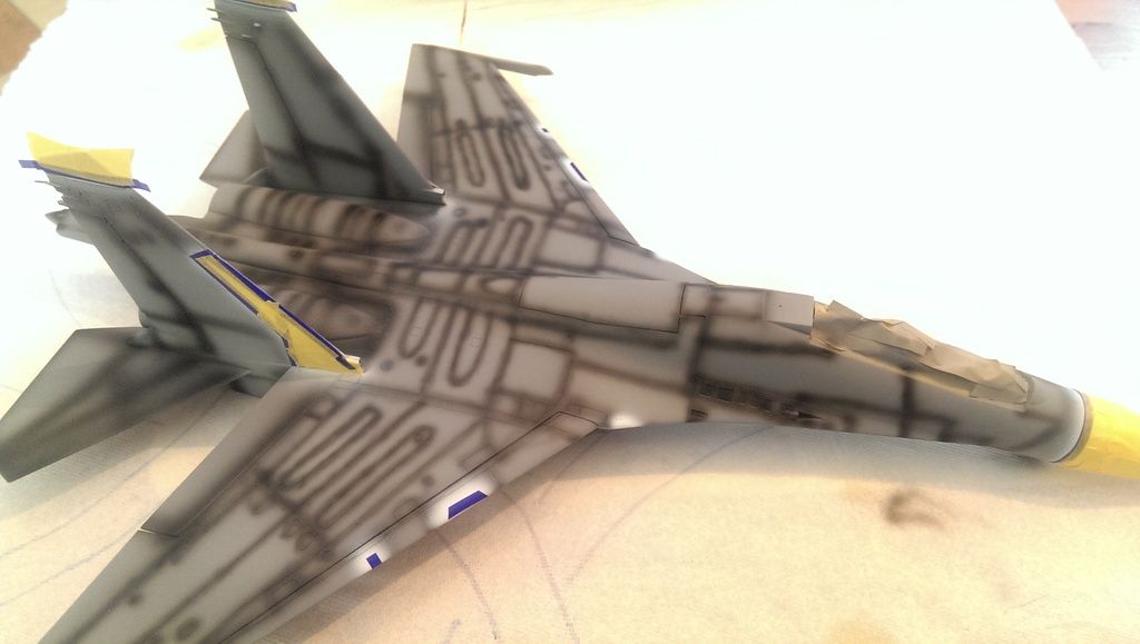

Później Preshading na spodzie wykonany kolorem grafitowym i nie co delikatniej z racji jasnego koloru jaki będzie aplikowany.
Góra dla odmiany klasyczny kolor czarny + nie co mocniejsze zaznaczenie by uzyskać większy kontrast po nałożeniu koloru. Na fotce widać też przygotowane i zaklejone miejsca gdzie nałożyłem już biały kolor.

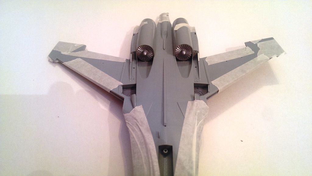

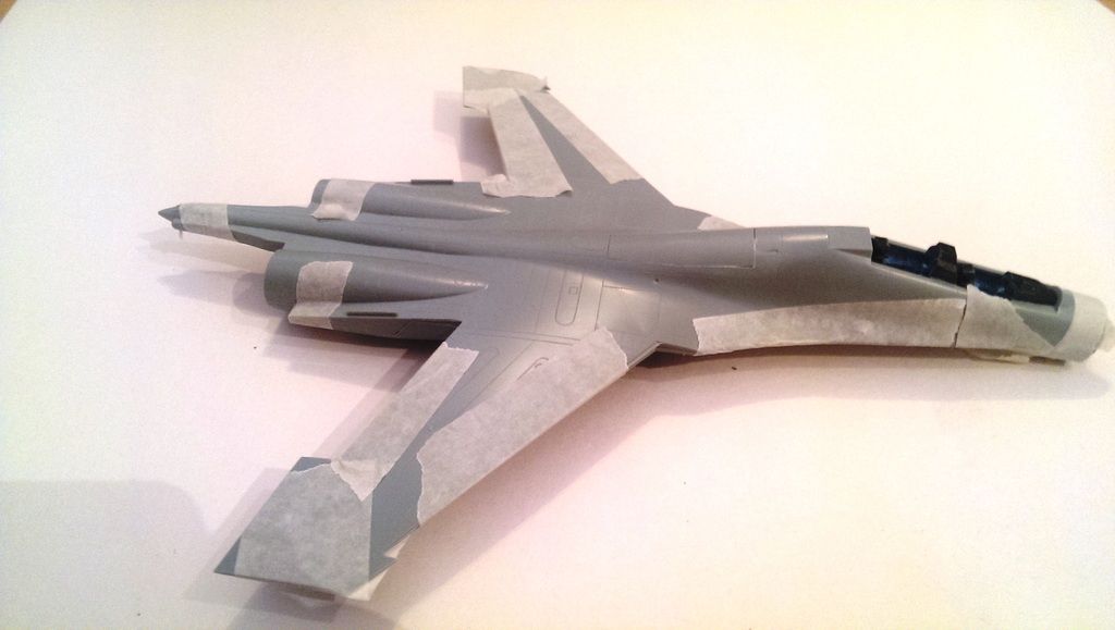

Czas na kolory spód to kolor Light Blue, nakładany bezpośrednio bez dodatku Clear Add.
Z góra niestety trzeba było nie co powalczyć kolor Dark Gray jest bardzo mocno kryjący więc musiałem ustalić proporcję w jakiej muszę go wymieszać z dodatkiem Clear Add. by uzyskać odpowiednią transparentność tak by mimo ciemnego koloru było widać PreShading.

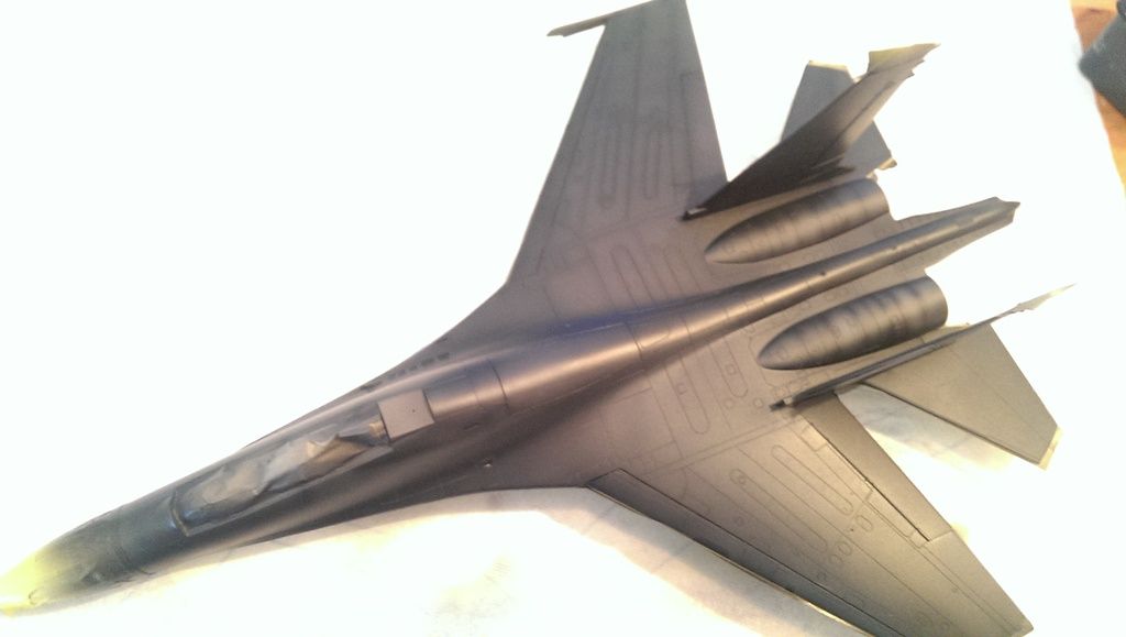

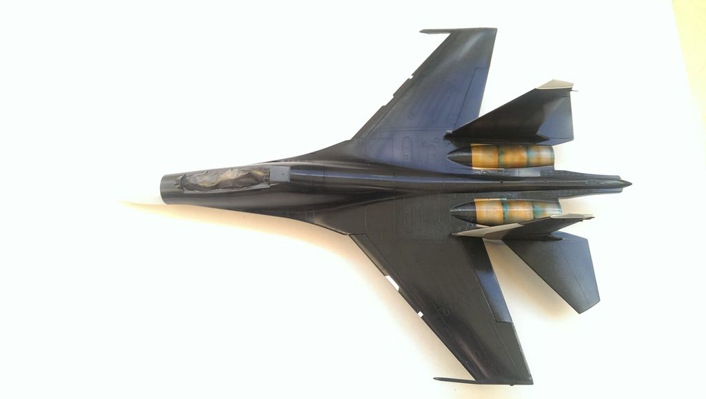

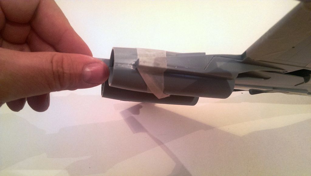

Na koniec dzisiejszego dnia wziąłem się za walkę z wykonaniem osłon silników i dysz wylotowych na koniec lakier bezbarwny w połysku - oczywiście także 2K.
Użycie takiego lakieru pozwala później na ewentualne poprawki ponieważ można zmywać z takiego lakieru produkty nawet rozcieńczalnikami (oczywiście nie wszystkimi) lub zmywaczami bez groźby uszkodzenia czy usunięcia powłoki.
Na dziś model wygląda tak:

Postprzez karambolis8 » niedziela, 19 kwietnia 2015, 09:57
karambolis8
Posty: 2257
Re: Su 30MK 1:48 Academy
Postprzez KRL » niedziela, 19 kwietnia 2015, 10:17
karambolis8 napisał(a):Fajny artykuł jak malować dysze
http://www.arcair.com/tnt1/101-200/tnt1 ... wn/00.shtm
Wielkie dzięki, faktycznie przydatne informacje jednak do wykorzystania przy następnym modelu tu już prace nad dyszami zakończone.
Na warsztacie
wietrzenie
KRL
Posty: 1103
Dołączył(a): sobota, 21 marca 2015, 23:02
Postprzez karambolis8 » niedziela, 19 kwietnia 2015, 10:31
Ja bym jednak popracował na twoim miejscu, bo można trochę bardziej zbliżyć je do rzeczywistości. Ten żółto-pomarańczowy odcień i niebieskie zacieki trochę odbiegają od tego co widuje się na zdjęciach. Dysze Su-27 to bardzo charakterystyczny element i moim zdaniem połowa modelu.
