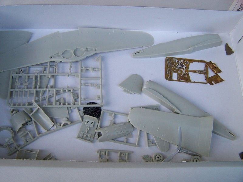

Mimo pewnych wątpliwości natury estetycznej, postanowiłem spróbować - może zdążę...
Przedmiotem moich działań będzie tym razem nie RAF i nie Spitfire (dziwne trochę, no nie?), ale Regia Aeronautica i Fiat G.50 "Freccia" firmy Secter (pakowany też przez Hasegawę). Ponieważ na zadane pytanie w wątku "organizacyjnym" nikt nie zaprzeczył, pozwolę sobie zilustrować udział Włochów w BoB modelem głównie "spudła", z niewielkim dodatkiem dedykowanych blaszek Eduarda i może fotelem Airesa, o ile uda mi się go w porę nabyć.
Ponieważ mam trochę dosyć straszących mnie nocą "Złośnic", model będzie relaksowy, bez napinki - nie będę korygował silnika, ani jego okapotowania, kształtu modelu ani linii podziału.
Troszkę części powycinałem, imitacja silnika nawet została kiedyś pomalowana, ale żadnej części nie dotknął klej, więc mam nadzieję, że zostanę dopuszczony do dalszych etapów konkursu.

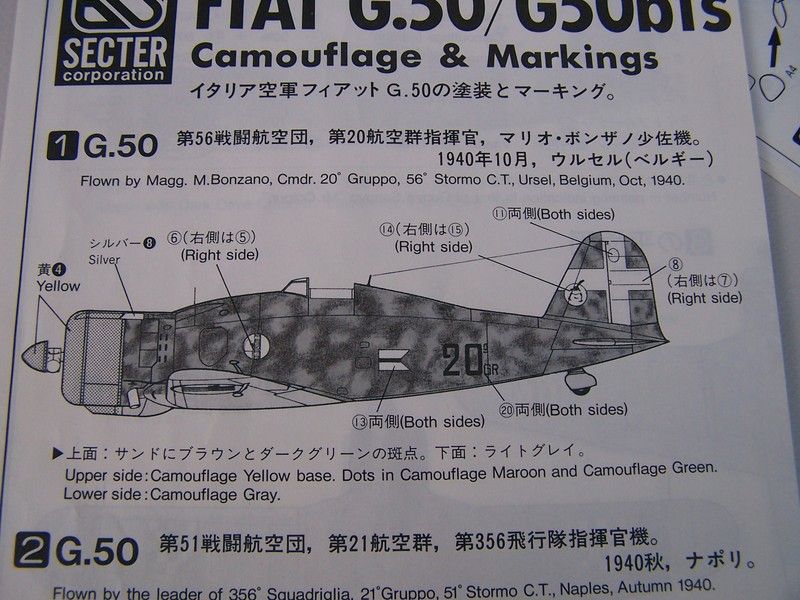

Malowanie oklepane - majora Bonzano, dowódcy 20* Gruppo 56* Stormo z Belgii - październik 1940. Jeśli ktoś miałby jakieś fotki rzeczonej maszyny, chętnie przygarnę - mam parę wątpliwości co do samolotu i jego reprezentanta.

Dzięki za fotkę - chociaż tą znam - bardziej frapuje mnie kółko ogonowe - różnie wygląda na rysunkach - raz z osłoną, raz gołe, więc nie wiem które dać. I kolejna sprawa - czy były oznakowania włoskie na górnej powierzchni płata, czy też nie (też spotkałem się z dwoma wersjami)
No i te odpryski... No nie wiem, czy podołam, chciałem zrobić go w wersji "czystej", ale skoro jest taki oddźwięk, to pomyślę.
Posty: 9084
Re: Fiat G.50 Secter 1/48
Postprzez MIRO » sobota, 6 czerwca 2015, 01:21
Kółko ogonowe - raczej z osłoną. Nie znam innego zdjęcia tej maszyny, ale inne samoloty z tej samej serii tę osłonę mają.
Rózg na górnych powierzchniach raczej nie było. Tu znów można kierować się analogiami z innymi Fiatami z Ursel, które tych oznaczeń nie mają. Oczywiście można spekulować, że są tam znaki bez białego tła i przez to mniej widoczne, ale taki sposób oznakowania wprowadzono dopiero od października 1941r. Ale z trzeciej strony znam 1 fotkę, gdzie na dolnych powierzchniach już wtedy widać nowy typ znaków.

Parę lat temu też rozgryzałem przypadek maszyny Bonzano, ale zrezygnowałem z jej budowy - jest kilka innych, ciekawszych dla mnie malowań ;o). Miałem sporo zdjęć Fiatów G.50 z Belgii, w tym kilka samolotu Bonzano.
W każdym bądź razie:
1. Na górnych powierzchniach samolotu Bonzano na 99% nie było oznaczeń państwowych - nie ma ich na żadnym innym Fiacie G.50 z Belgii ze znanych mi zdjęć, więc samolot Bonzano byłby "wyjątkowym" wyjątkiem. Poza tym na zdjęciu tego samolotu przed wylotem do Belgii oznaczeń też nie widać.
2. Samolot Bonzano w Belgii miał osłonę kółka ogonowego - widać na zdjęciu.
3. I dodatkowo - w Belgii ta maszyna nadal miała - tak jak przed wylotem do niej - namalowane na osłonach podwozia głównego czerwone koła.
Nie wiem, czy znajdę jeszcze gdzieś te fotki, ale tego co napisałem wyżej jestem całkowicie pewien.

Te informacje są dla wystarczające do podjęcia decyzji - zresztą tak też zamierzałem zrobić, choć się tej osłony kółka na żadnym z posiadanych przeze mnie zdjęć się nie dopatrzyłem.

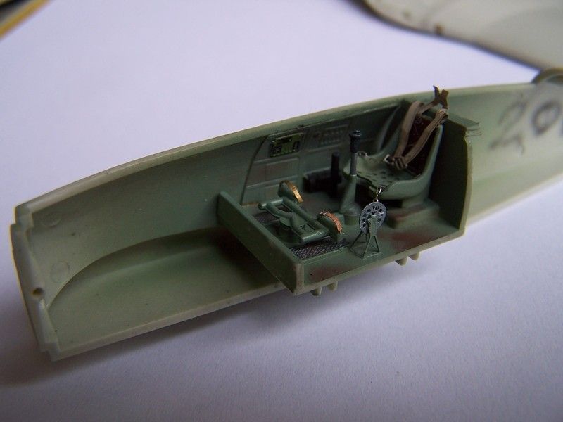

Postprzez Aleksander » niedziela, 28 czerwca 2015, 18:52
Takie tam małe kroczki do przodu - jak pisałem na wstępie - bez większej napinki, ale już wiem, że paski na orczyku muszą zmienić położenie (takie niedopatrzenie).

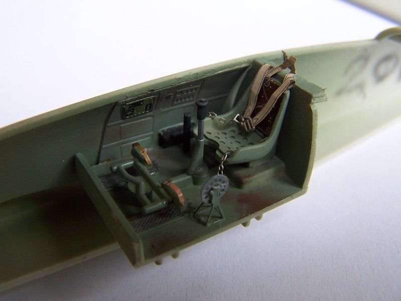

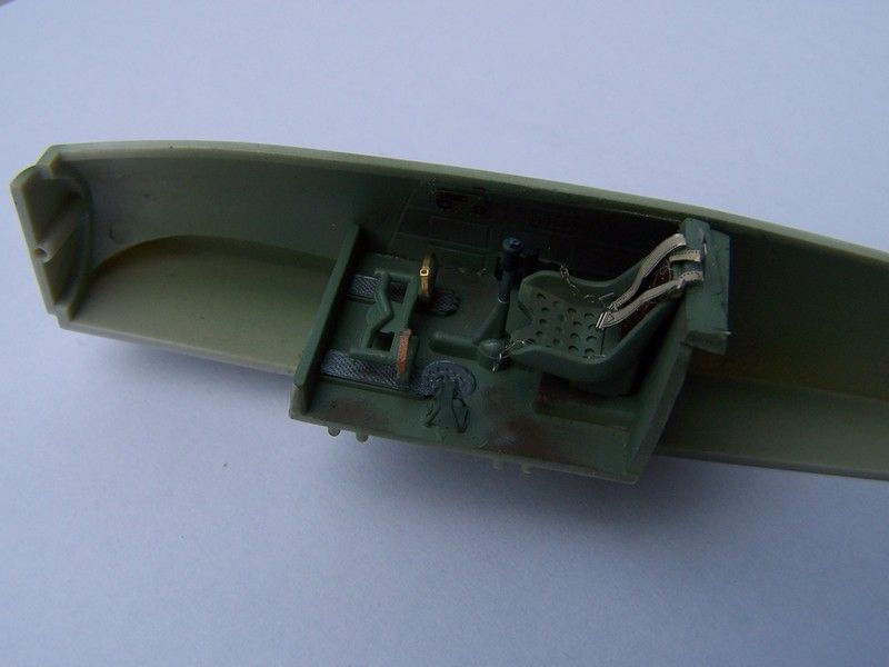

Postprzez Aleksander » środa, 8 lipca 2015, 11:00
Urlop (w sumie kiepski) się skończył, więc i postęp niewielki.

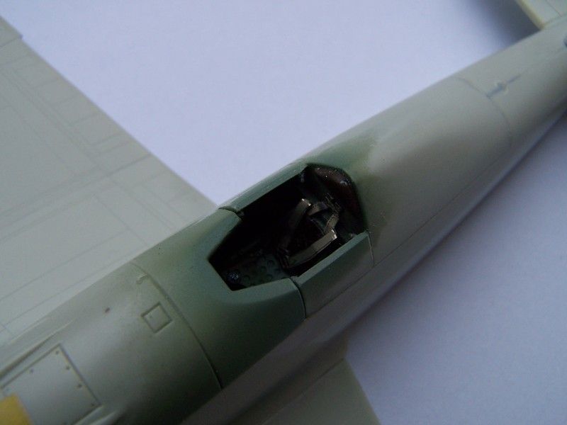

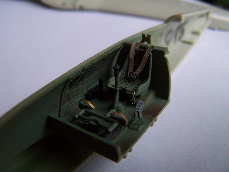

W tej chwili Il Duce planuje dopiero wysłanie swojej powietrznej armady do Belgii, więc przygotowania w toku. Kadłub sklejony, choć burty będą jeszcze dopasowywane, silnik na razie przyczepiony na taśmie Tamiyi. W kokpicie dodałem siłowniki (?) - uchwyty (?) przy otwieranych drzwiczkach.
Nie udało się natomiast wpasowanie blaszkowej tablicy przyrządów - nie dysponowałem instrukcją do blaszek, więc nie wiedziałem, jak to ma wyglądać - wkleiłem zestawową - gorsza, ale pasuje bez problemów, a szczegółów i tak nie bardzo widać.

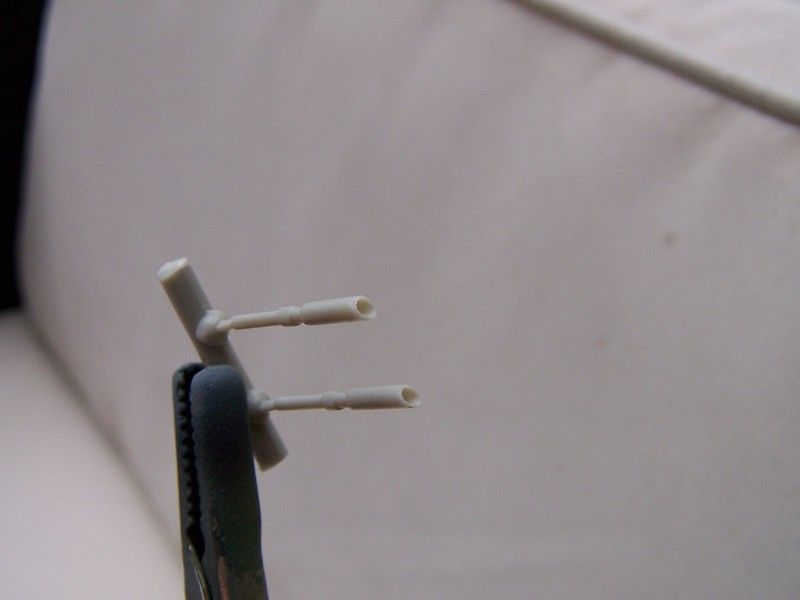

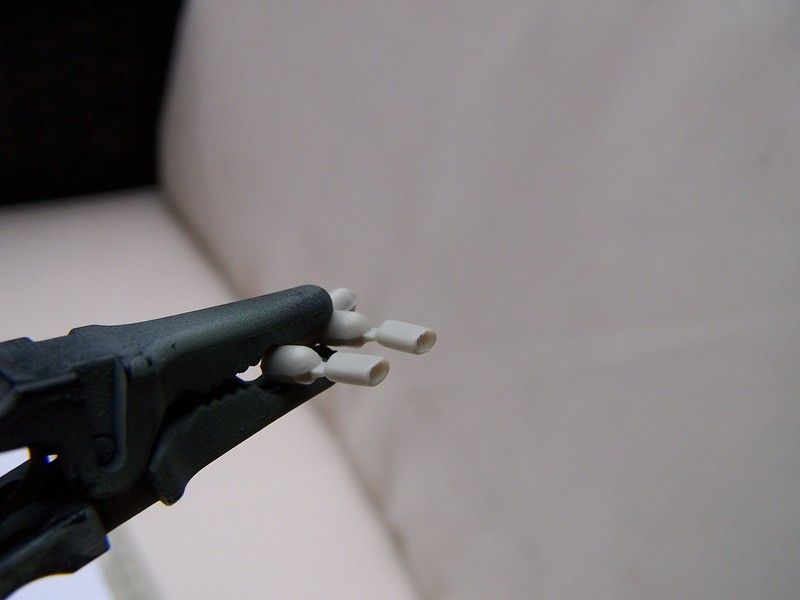

Powierciłem więc trochę otworków, żeby wyglądało nieco lepiej:

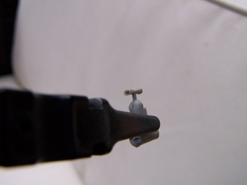

Znalazłem na swoim schrocie dyszę Venturiego, której brakuje w zestawie i też nawierciłem - będzie na prawej burcie
