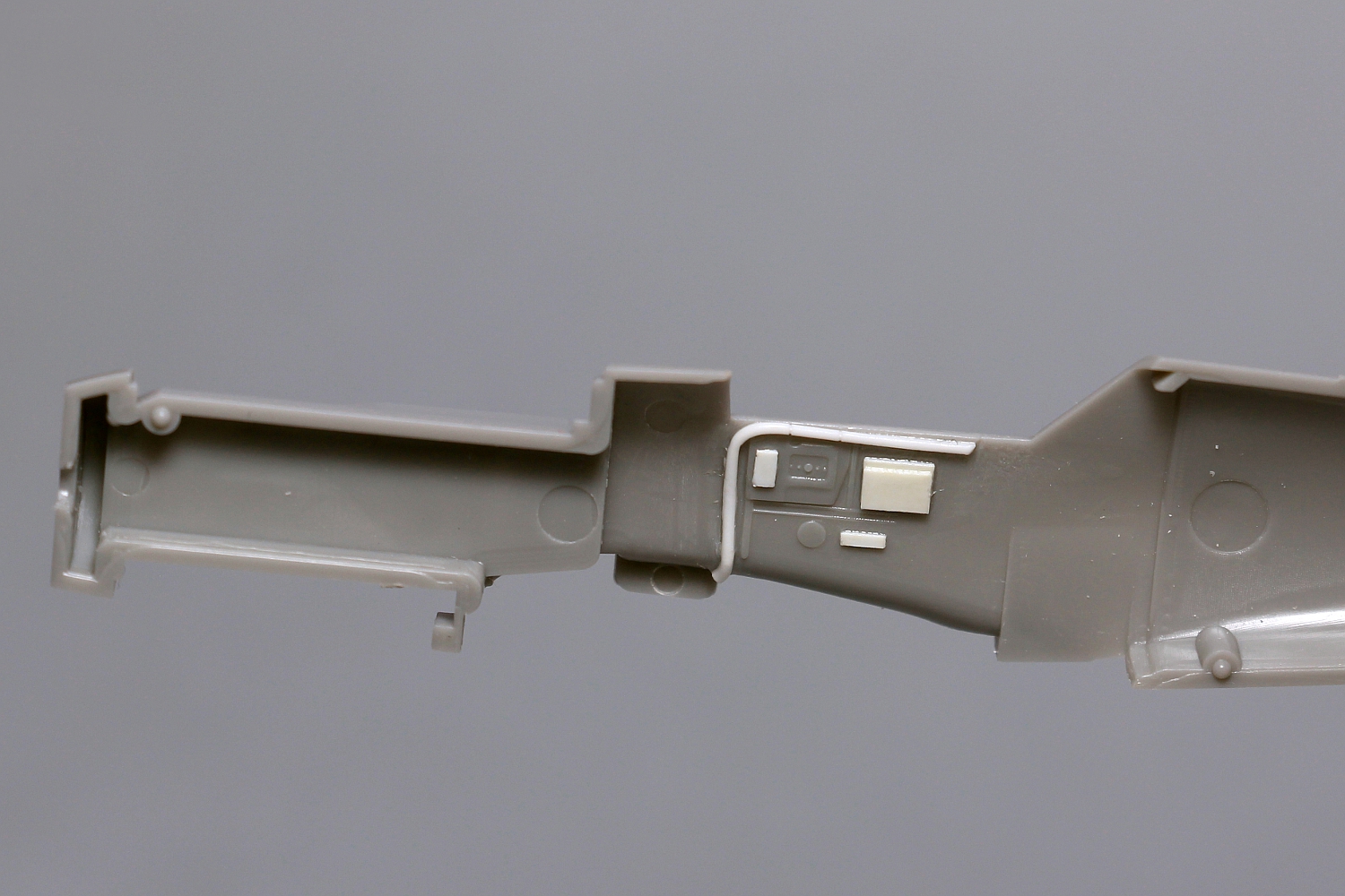

Dziwne połączenie ale skoro już miałem RLM66 w aerografie to psiknąłem co nieco...

Fajnie że kombinujesz , ale byle jaka blaszka by lepiej wyglądała. Co do rurki paliwowej to lepiej ją zrobić z przezroczystego kawałka i odpowiednio wygiąć.

O ile dany egzemplarz w ogóle miał podwieszany zbiornik i prowadzącą od niego rurkę ;o)

No, nie. Ewentualnie jakby był pusty pylon zbiornikowy to rurkę można zrobić.

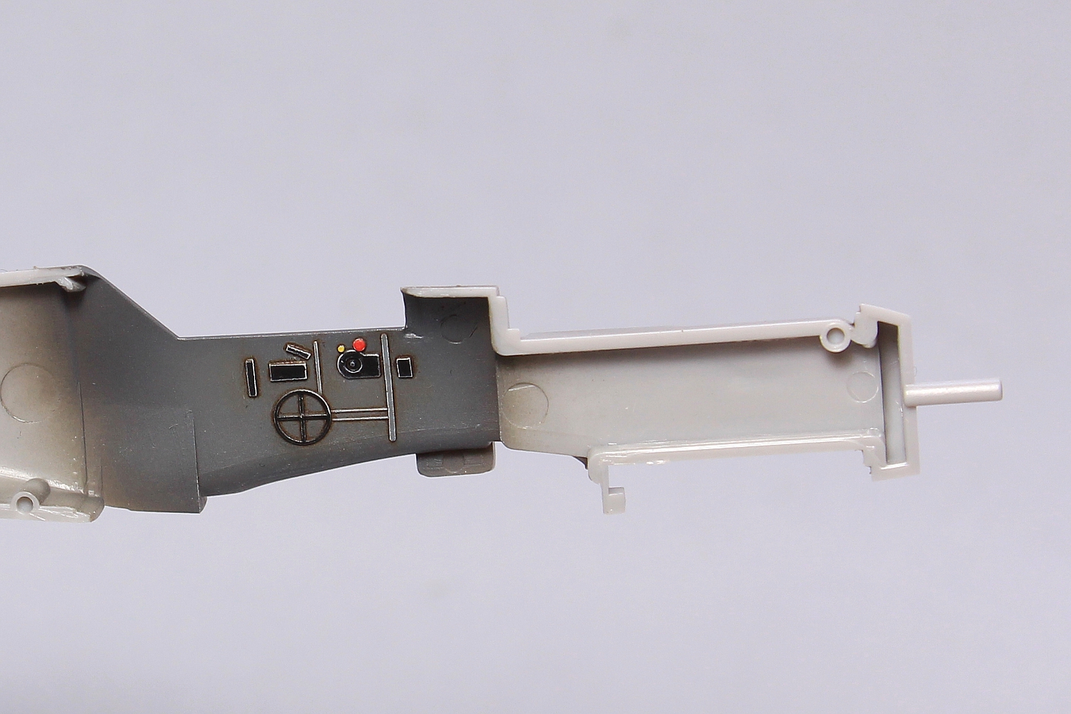

Marku, zawsze może być lepiej :) Nie nazwałbym tego kombinowaniem, raczej pakietem minimum do każdego modelu robionego na półkę, czyli kompromisu między czasem, realizmem a tym, co będzie dobrze wyglądało w gablotce, oglądane gołym okiem i dawało mi frajdę. O ile blaszka byłaby lepsza (czy byle jaka to już nie wiem ;o) ) to całe tyle będzie z tego widać:

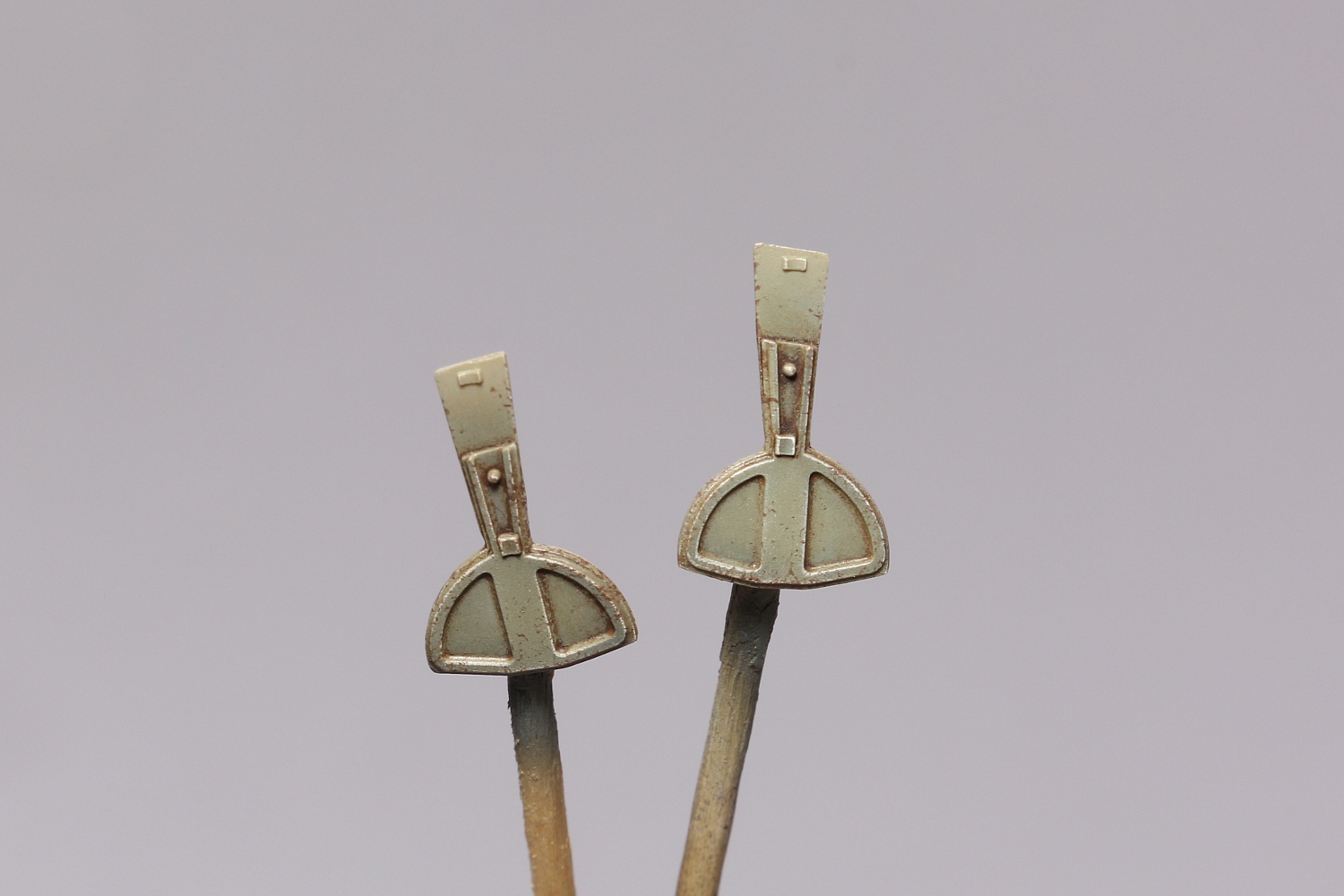

Nie deprecjonowałbym zatem tej dłubaniny, bo swoją rolę spełnia moim zdaniem dobrze, a odpowiednio pomalowana wyciąga te detale, na których mi zależy. Jak dłubię do prasy, albo dla kogoś, to kombinuję inaczej:
Ale żeby mi się tak zawsze chciało... ;o)

Ależ nie wątpiłem w Twoje możliwości ;o) , dobrze wiem że mała skala ma swoje ograniczenia. Fajny patent z monetą ,
bo na tym forum ( większość to 1/48) chyba wypada coś takiego dawać dla porównania.

Niesamowita precyzja, tablica zrobiła na mnie ogromne wrażenie. Nie chce się wierzyć, że to 1/72 Jak pomalowałeś obwódki zegarów na czerwono tak precyzyjnie?

Heh, chciałbym, ale to nie 72 tylko "trochę" większy misio - nie napisałem, ale wydawało mi się, że wykałaczka będzie punktem odniesienia. Ale z zestawowych elementów faktycznie niewiele tam zostało. W 72 jest Hayate. Tylko, że jak już zacznę w czymś tak grzebać, to leży latami i tego nie kończę, więc w moim wypadku to niestety nie jest dobra droga...
Sprawa była tutaj o tyle prosta, że zegary były osobnym elementem, kiepsko odlanym niestety, ale przy dużym samozaparciu dało się je pomalować jak wyżej i wkleić od tyłu.
Ale generalna zasada malowania detali jest zawsze taka sama - baza z Gunze albo innej bardzo twardej farby, na to lakier Gunze C - półmat, albo błysk i malowanie detali pędzelkiem farbami Vallejo bez żadnego maskowania. Po przeschnięciu - wykałaczka ze zwilżoną wodą końcówką do korekty - po lekkim drapaniu Vallejo schodzi bez najmniejszego problemu a warstwy Gunze uszkodzić nie sposób. Po psiknięciu kolejną warstewką lakieru Gunze, Vallejo wżera się w warstwy pod spodem i trzyma znakomicie - żadna chemia tego nie ruszy. Potem standardowo, wash, suchy pędzel itd itp.

Dzięki za odpowiedź. Robię podobnie, chemia ta sama. Dzięki za sprzedanie patentu z wykałaczką, tego nie znałem :)

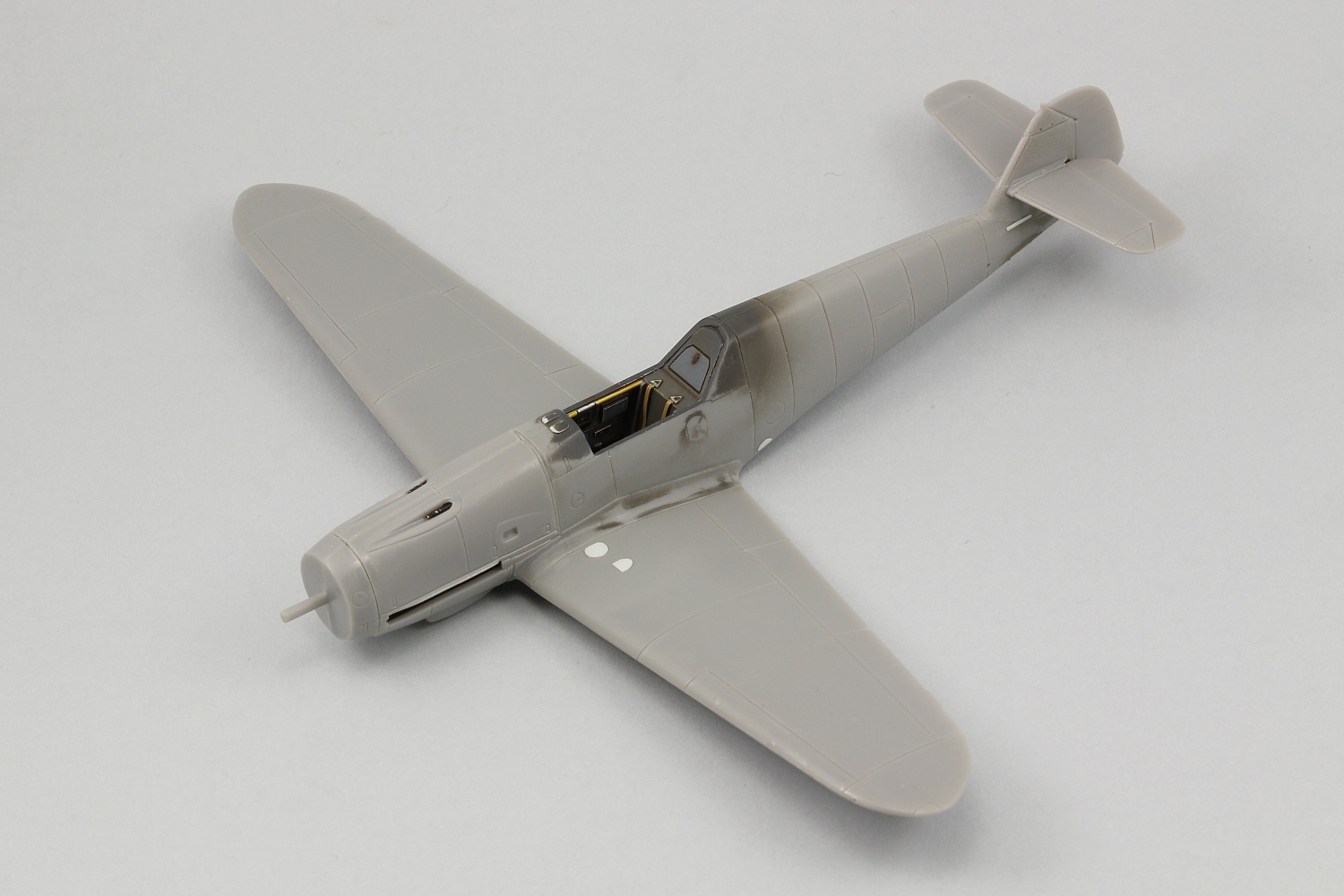

Mały apdejt przy Friedrichu, jeszcze instalacja zbiornika pod spód i będzie gotowy do malowania. Fajny ten zestaw całkiem, dobrze spasowany, przemyślany. Choć niezupełnie rozumiem peany na jego cześć, widziałem lepsze...

Te krawędzie jakoś podkreślałeś?
