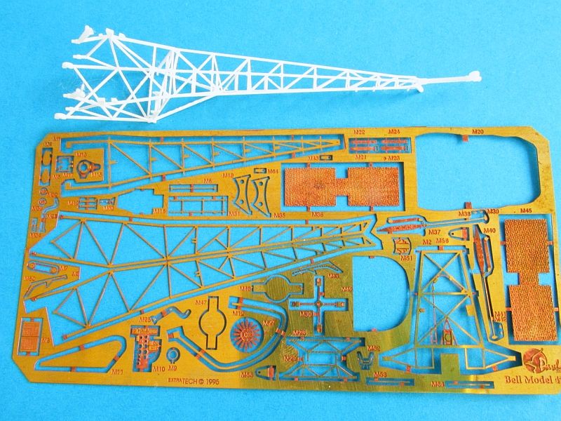

Mam najświeższą nowinkę firmy Attack Squadron, więc nie zmarnuję okazji zbudowania długo zalegającego modelu Siouxa.

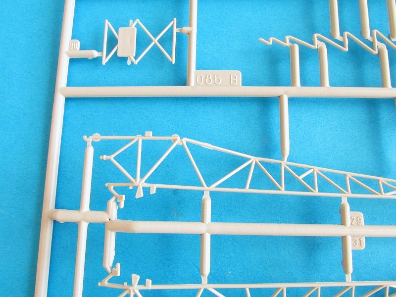

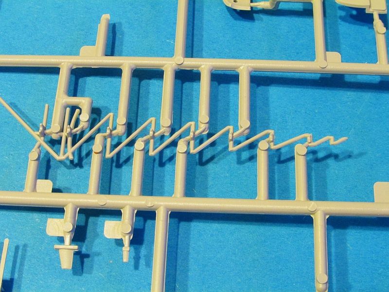

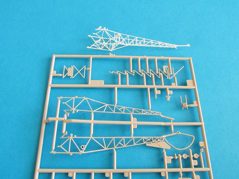

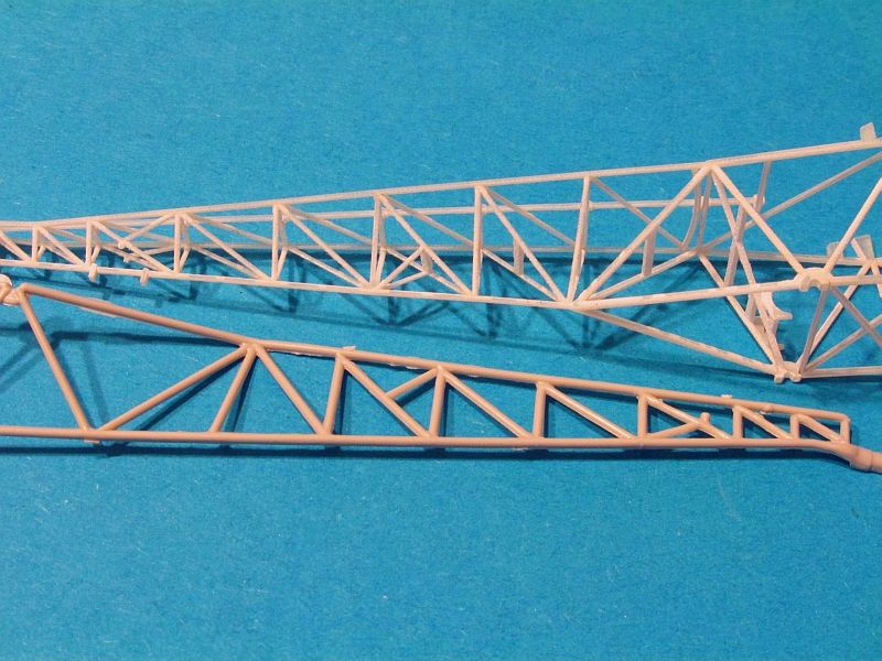

Na początek porównanie kratownicy w modelu i nowej z druku 3D.
Grubość głównych rur kratownicy Italeri wynosi 0,8 mm, drukowanej 0,5 mm, przy poprzecznych różnica jest jeszcze większa.Obrazek
To jest chyba najgorszy moment kratownicy wtryskowej, grube elementy, trudne do wycięcia z ramki i jeszcze trudniejsze do obrobienia nadlewki.
W blaszce Parta nie ma kratownicy- nie da się zamienić
W zestawie Pavli jest kratownica z blaszki, ale do wcześniejszej wersji, w skali 1:72 krótsza o około 5 mm
Do tego wszystkiego dochodzi jeszcze utrzymanie geometrii przy sklejaniu. Nowy dodatek uwalnia nas od tego.
Jako całość jest stosunkowo wytrzymały, nie ma zbytniej obawy o zniszczenie, jednak materiał jest bardziej kruchy niż plastik czy klasyczna żywica, i przy uciśnięciu pojedynczej poprzeczki daje się ją odłamać. Na szczęście doklejenie mikrokroplą CA nie jest problematyczne. Przyglądając się przez lupę widać warstwy druku, ale chyba drobniejsze niż dotychczas- gołym okiem nie widzę ich i nie widzę potrzeby szlifowania. Producent wspominał coś o resztkach wosku- nie zauważyłem czegoś takiego, ale zgodnie z zaleceniem przeleciałem pędzelkiem z rozpuszczalnikiem.
Do głównych części modelu pasuje bez problemu. Wstępny ogląd jest pozytywny, zobaczymy co dalej.

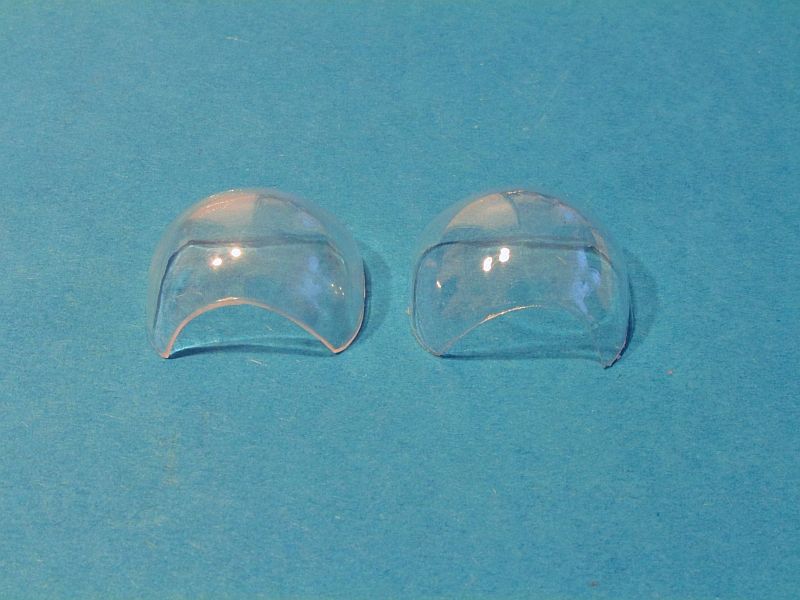

Głównym elementem tego śmigłowca jest pleksiglasowy bąbel. W modelu jest niezły, ale jednak jego grubość daje trochę refleksów, więc odessałem sobie nowy.

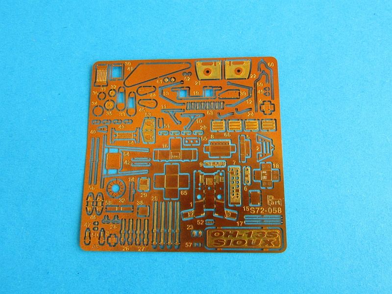

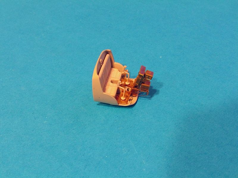

Na razie jestem na etapie składania w całość blaszanych elementów wyposażenia kabiny- warte są zachodu- dodają jej dużo urody.

Ta kratownica 3d robi niesamowite wrażenie. Super sprawa.

I tu się trochę mylisz, bo wbrew pozorom jest dość sporo innych części, a każdą trzeba czyścić z nadlewek i przesunięć, plus jeszcze blaszki.

Piotrze - fajnie, że robisz ten warsztat :mrgreen: nie ma to jak w praktyce nowe technologie obejrzeć.
Co do ramy - Eduard wypuścił blaszki 72-278 z ramą do oh-13S ale ponoć są niezbyt dobrze do modelu spasowane.
Rama z drukarki nie wymaga obróbki ale trzeba dopasować osłonę wirnika ogonowego - ze względów technologicznych nie została wydrukowana ?? - powinna być tej samej grubości, żeby dobrze to wyglądało.

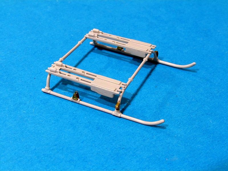

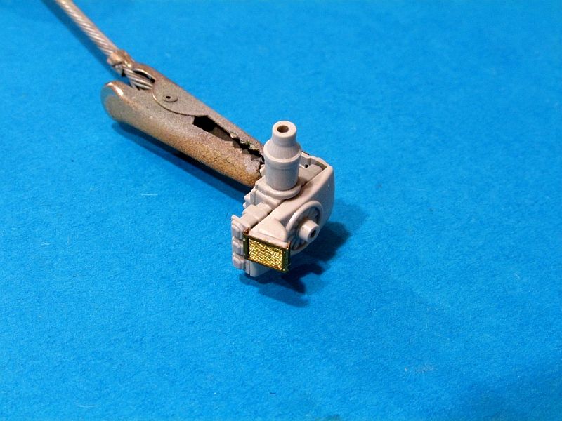

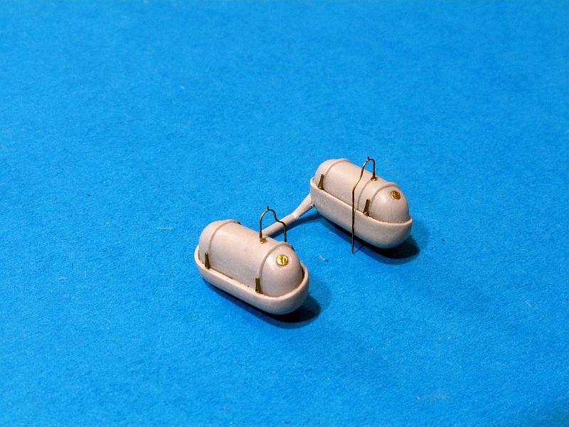

Malowanie będzie niezbyt urozmaicone, więc staram się części składać w nieco większe podzespoły.
Płozy
Zbiorniki
Większa część silnika

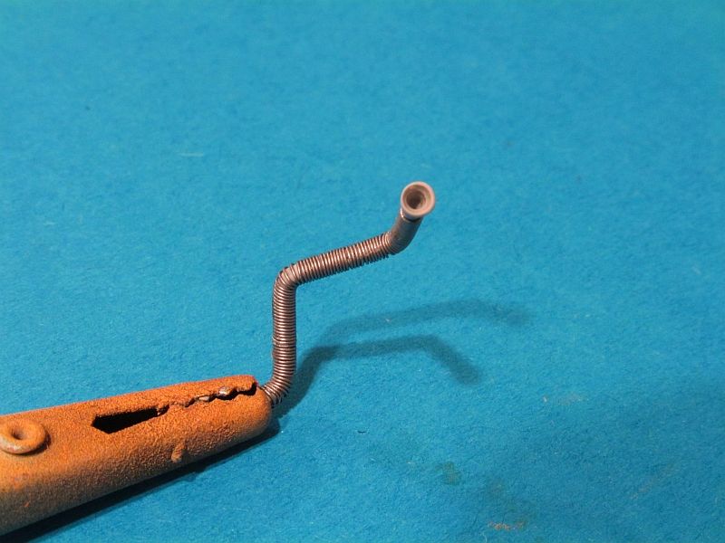

Zrobiłem też rurę karbowaną bardziej karbowaną
