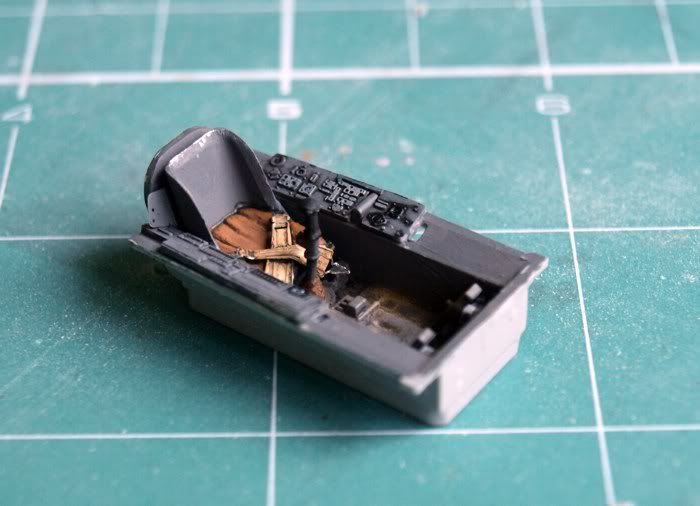

Model darowany, więc się mu nie powinno pomiędzy cylindry spoglądać. Nie jest to Tamka ani Hase, czy nawet Edek, ale leciwy przepak Trimastera, wsadzany teraz przez Dragona do zestawu Ta 154 Mistel. Jako że koncepcja Mistela nie podoba mi się w ogóle, a Dragon spakował do kartonu części potrzebne do wykonania kompletniej zarówno foki, jak i komara, postanowiłem zrobić osobno Fw 190 i Ta 154. Padło na malowanie maj. Buhligena. Myślałem, że będzie prosto, łatwo i przyjemnie, a tu proszę, układ plam jest znany, a kolorystyka.... sf, co chcesz, to możesz zrobić [więcej tutaj: http://www.pwm.org.pl/viewtopic.php?f=3&t=7902]

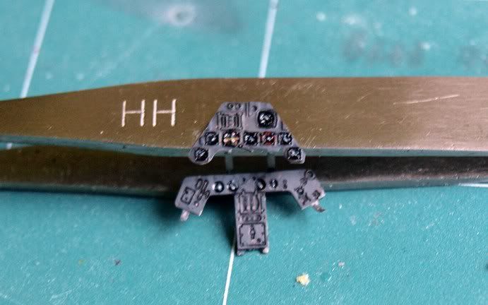

Na razie zacząłem od namiastki wnętrza, skleiłem kadłub i porobiłem troszkę wokoło skrzydeł.

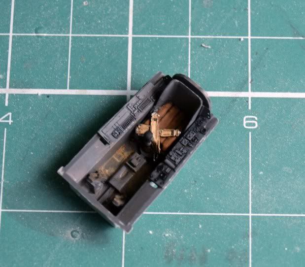

Gotowe wnętrze wkleiłem do złożonego wcześniej kadłuba. Jak już mówiłem formy tego modelu maja jakieś 20 lat więc czasem zdarzają się niespodzianki

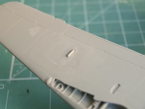

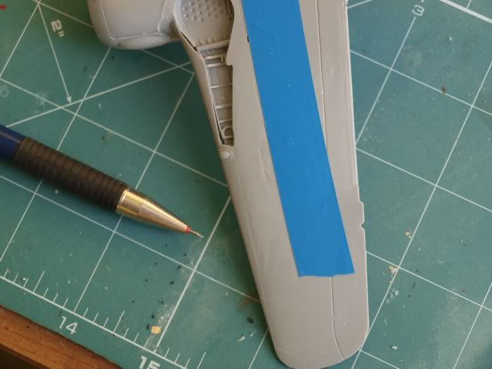

Ma modelu jest kilka linii do przerycia. Za narzędzie do trasowania służy mi ołówek 0,5 z igłą, linię nacinania wyznaczam taśmą izolacyjną.
Z godnie z sugestiami chłopaków, udzielonymi mi w wątku o samolocie Buhligena w dziale rzeczywiste, przerobiłem pokrywy działek. Zpiłowalem guza a w jego miejsce przygotowałem nowego bazując na znalezionym w necie modelu A-8 ze zdemontowanymi zewnętrznymi działkami.

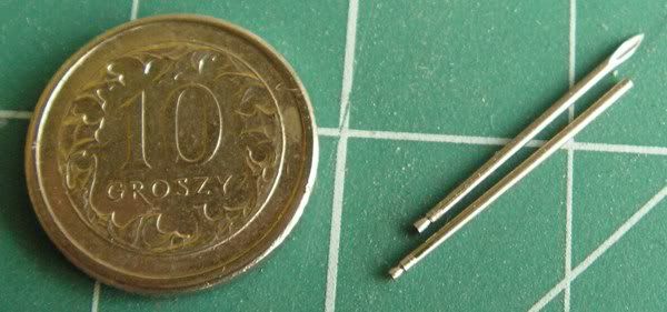

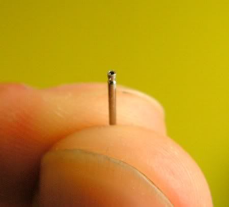

W chwili wolnego czasu przy użyciu dremela wykonałem lufy kaemów używając do tego igieł lekarskich.

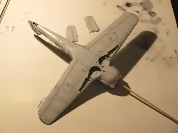

Samolot był gotowy do malowania. Zatem przeniosłem go do tymczasowej malarnii

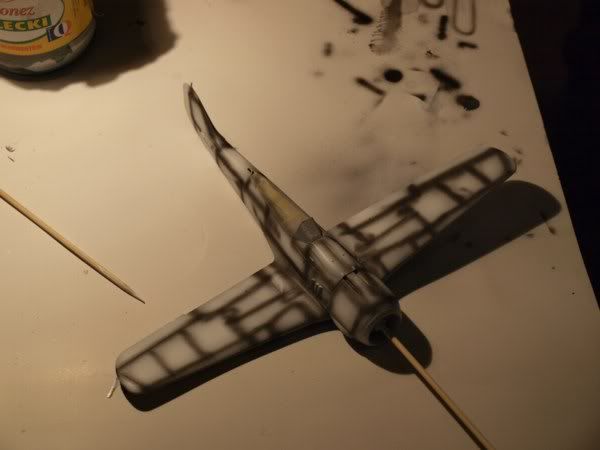

Od tego momentu poszło szybciutko. Podkład z Pana Podkłada Gunze a następnie preshade:

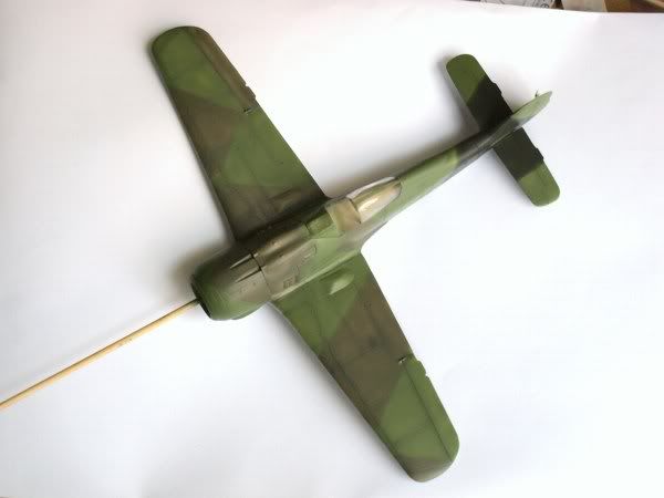

I kolorki kamo. Zdecydowałem się po długich wywodach na kolory RLM70/71/81 oraz 76

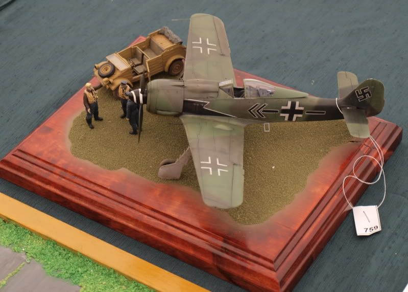

Brakuje mi wciąż pylonu Erla oraz kalek z napisami eksploatacyjnymi. Oznaczenia malowałem od szablonów Monteksu- super sprawa. Model na razie stoi sobie na podstawce w zaimprowizowanej scence:

Czym konkretnie rzeźbiłeś "lejki" na lufach?

piotr dmitruk napisał(a):Czym konkretnie rzeźbiłeś "lejki" na lufach?
Igłę montowałem w dremelu, tak jak końcówki pracujące. Ustawiałem obroty i montowałem miniwiertareczkę na imadle. Mając wolne ręce brałem pilnik i zaczynałem zbierać metal z kręcącej się igły.

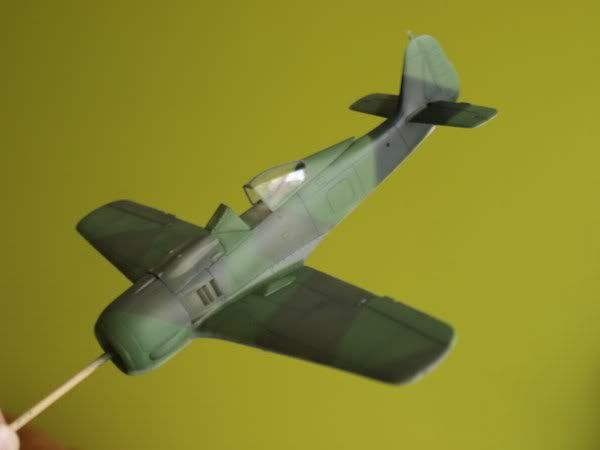

Ale poczarowałeś. Ten układ kolorów mocno mnie zaskoczył, nijak udowodnić jak one wyglądały ale dwie zielenie wiosną 1944 i standardowy fabryczny wzór malowania skrzydeł? No nie wiem...
Z takich dość wyraźnych baboli (wstydź się!) to osłona kabiny, powinna być zwykła płaska.

Kubo, przypomnę ci że w temacie o samolocie Buhligena wypowiedzieliście się, że czym pomaluję tak będzie dobrze. Wybrałem ten schemat z premedytacją, bo po prostu znacznie bardziej mi się podoba niż szaro-szary z domieszka ciemnej zieleni, jaki pewnie był w rzeczywistości. Mówiąc krótko postawiłem na efekt estetyczny ;)
Za babola z kabina przepraszam. Mea culpa, na zdjęciu dobrze widać, że to powinna być inna kabina :( co jeszcze powinienem poprawić?

Czarny napisał(a):Kubo, przypomnę ci że w temacie o samolocie Buhligena wypowiedzieliście się, że czym pomaluję tak będzie dobrze. Wybrałem ten schemat z premedytacją, bo po prostu znacznie bardziej mi się podoba niż szaro-szary z domieszka ciemnej zieleni, jaki pewnie był w rzeczywistości. Mówiąc krótko postawiłem na efekt estetyczny ;)
Tak, pamiętam, wątek w sumie nie przyniósł rozstrzygnięcia bo nie mógł go przynieść. Tylko mniej lub bardziej uzasadnione przypuszczenia.
Ja o ile mnie pamięć nie myli stałem na stanowisku dwóch szarości, to mi wydaje się raczej najbardziej prawdopodobne.
Dwie zielenie, szczególnie na skrzydłach, są raczej mało prawdopodobne.
Do dziś nie widziałem dobrego, wyraźnego zdjęcia kolorowego które pokazuje Fw 190 A-8 z fabrycznie nałożonym kamuflażem wykonanym farbami "8x" a też bardzo lubię to zielone malowanie.

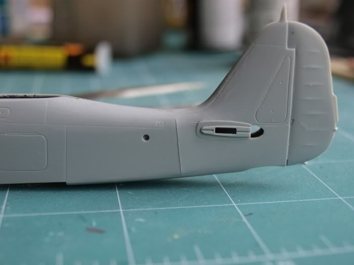

Maszt antenowy na stateczniku, nie wiem czy schodka do kabiny nie przykleiłeś odwrotnie, ciut zbyt w przód wysunięte jest śmigło (to burak Trimastera, trzeba nieco głębiej osadzić zespół śmigła z wentylatorem).
Co do pokryw działek to wydają mi się podejrzane, ale oczywiście gdzieś mi wcięło rysunek tych pokryw i nie mam jak sprawdzić.
Dragon ma jeszcze problem z podwoziem - trzeba jak pisałeś odpowiednio ustawić golenie i koła względem goleni ale także nieco pociąć i zmodyfikować ich pokrywy.
Zrób lepsze zdjęcia, na tych więcej nie widać.

Zdjęcia lepsze będą jak tylko model dokończę. Do tego brakuje mi zmiany owiewki na poprawną oraz dorobienia pylonu. Szukam na razie na to papierów, ale puki co wiele nie znalazłem.
Maszt antenowy na stateczniku był do przerobienia, na zdjęciu model jest w fazie kiedy ściąłem go przed poprawką.
