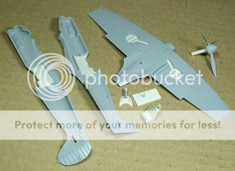

Rzut gałką oczną na całą zawartość pudełka :arrow:
Głównymi obszarami upgrade'u stały się komory podwozia i wnętrze kabiny. Jestem minimalistą więc bez szaleństw i upychania detali gdzie się da, ot takie waloryzacyjne feng-shui ;o) :arrow:

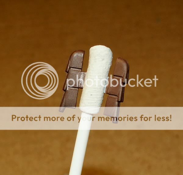

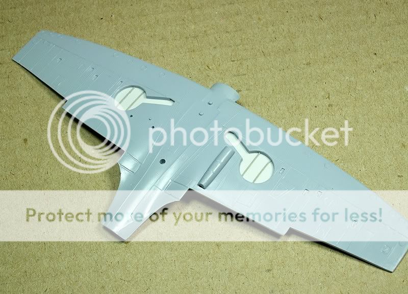

Zbliżenie na luki podwozia. Zaślepiłem dziury kawałkami polistyrenu i dodałem imitacje wzmocnień z nitek plastiku. 6 elementów i od razu weselej :D :arrow:

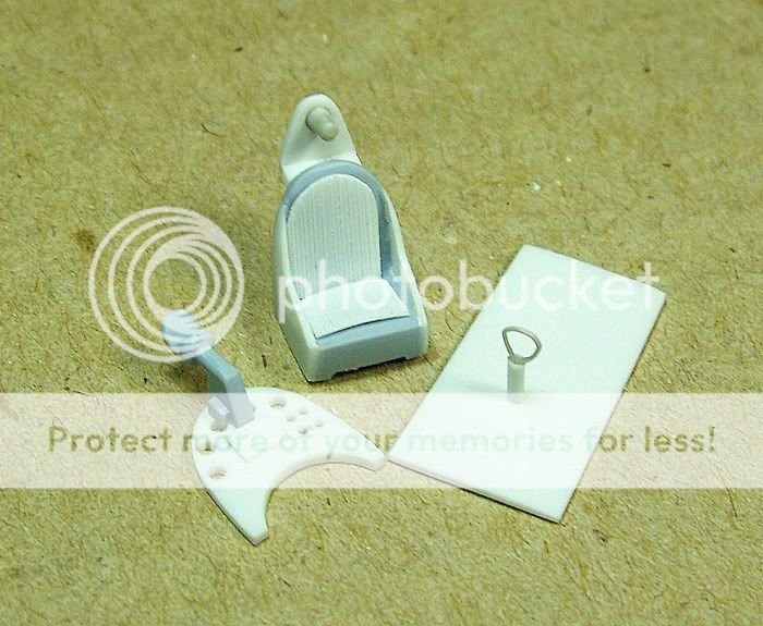

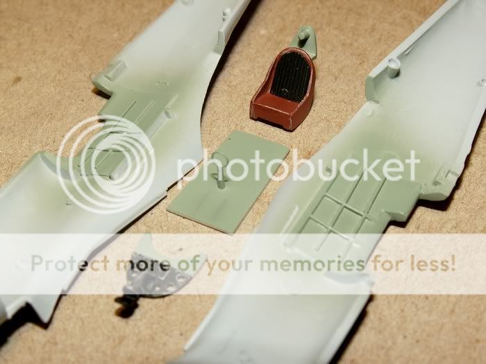

I mebelki z kabiny. Fotel wymagał gruntownego szlifowania wiec ogoliłem go na łyso, co z kolei pociągnęło za sobą konieczność odbudowania na nowo zagłówka i podłokietników. Ponieważ w plecach fotela była spora dziura (służąca do zamocowania ludzika dołączonego do zestawu) postanowiłem również dorobić perforowane podusie pod pupcie i plecki potencjalnego pilota :-> . Bonusem z mojej strony jest zaś tablica i drążek sterowniczy, które zrobiłem od podstaw. Wiem szału gwizdka nie ma ale wystarczy. :arrow:

Poduszka pod zadek to jednak nie.

W owym czasie używano powszechnie spadochronów siedzeniowych. Stąd fotele w swojej dolnej części mają charakterystyczne zagłębienie. Pilot po prostu siedział sobie wygodnie na własnym spadochronie.
Zastanawiają mnie też wnęki na koła, które są strasznie płytkie.

Właściwie zdawałem sobie sprawę z tego, że pilot nie ma żadnych poduszeczek pod pupą, niemniej powierzchnia siedzenia w tym miejscu wygląda niezbyt uroczo i owa poducha miała zakamuflować tę niedoskonałość. Ot takie małe oszustwo.
W każdym razie jest akcja, jest reakcja, co za tym idzie podejmę kroki żeby powalczyć z tą skazą ;o)
Jeśli chodzi o wnęki podwozia to nie będę dyskutował o ich "głębi" usprawiedliwię się jedynie, że nie chcąc brnąć w karkołomne jak dla mnie przeróbki jedynie lekko "zasugerowałem" przy pomocy plastiku, że w tym miejscu mogło by być coś zdecydowanie bardziej gustownego niż dwie mało apetyczne dziury :D

Rozumiem, że tylko sygnalizujesz obecność niektórych elementów, ale jak pisał Spiton, wnęki podwozia troszkę głębsze i wyglądałyby dobrze, wnętrze kabiny ekstra, no może by troszkę zawadzał ten zagłówek. :)
Wnęki wystarczyło zrobić to samo, ale wcześniej podkleić grubszy plastyczek i wypiłować w nim "dziury" a dopiero potem "denka" zrobić. :)

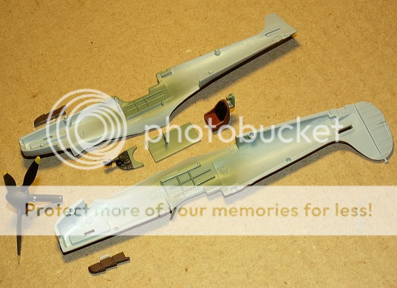

Jak pisałem tak zrobiłem, ścianki wnętrza uwypuklone podkład położony, kolorki psiknięte :) . Obyło się bez problemów, mam tylko nadzieje ze czegoś nie przekręciłem i barwy są w miarę poprawne. Fotki robione z dosyć mocnym flaszem stad nieco wyolbrzymione albo przerysowane szczegóły :P
Rzut ogólny. Farbki którymi się posłużyłem to Pactry, jakoś przyzwyczaiłem się do tej marki, po odpowiednim rozrobieniu i położeniu na surfacera da się osiągnąć całkiem satysfakcjonujące efekty :arrow:

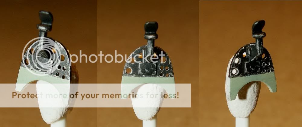

Zbliżenie na podłogę i ścianki kabiny. Postanowiłem przerobić drążek sterowy na nieco delikatniejszy. Wnętrze czeka jeszcze delikatny wash i możne jakaś przecierka kredka. Zastosowany kolor to Interior Green co za tym idzie mam nadzieje ze poprawny ;o) :arrow:

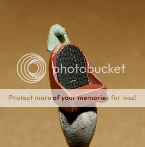

Siedzonko pilota :D . Majac w pamięci częste błędy z malowaniem fotela na kolor wnętrza psiknąłem go kolorkiem Rust i dodałem lekkie (na zdjęciu mocno przerysowane i ułomne) obicia metaliczna kredka. Dodałem również poduchę za plecami pilota pomalowana na czarno (dobrze?), a w późniejszym terminie dorobię również pasy :arrow:
Tablica. Kolejna po fotelu ofiara mocnego błysku i zdjęcia robionego z bliska. W rzeczywistości "to coś" wygląda bardziej przekonywająco, przyznam ze po obejrzeniu tych zdjęć sam się przestraszyłem tej kreatury :P . Otarcia i obicia tradycyjnie zrobione zaostrzoną kredka metaliczna :arrow:

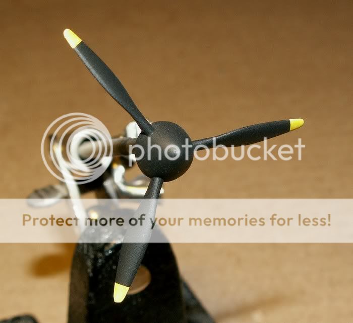

Śmigło ;o) . Nic specjalnego właściwie, ale to jak narazie jedyny w pełni ukończony element tego modelu :mrgreen: :arrow:

Śmigło . Nic specjalnego właściwie, ale to jak narazie jedyny w pełni ukończony element tego modelu
Za dużo żółtego. To były ledwo 4 cale.

Postprzez Kuba P. » środa, 9 września 2009, 15:35
Czy Spitfire Mk I nie miały czasem foteli metalowych, malowanych tak jak i wnętrze?
Re: Spitfire Airfix 1:72
Postprzez Jaho63 » środa, 9 września 2009, 15:40
Dokładnie, z tego co pamiętam dopiero w V-kach się pokazały bakielitowe. A tego zagłówka trochę utnij. :)
Postprzez greatgonzo » środa, 9 września 2009, 16:35
Metalowe fotele były we wczesnych jedynkach. Bakelitowe w późnych i dalej. Nijak jednak nie dało się odrzeć bakelitu do gołej blachy, której po prostu tam nie było :mrgreen: .
Przepraszam, że pomarudzę ale jakoś nie mogę dopatrzeć się sensu w przeróbkach, które w zasadzie czynią elementy innymi, a nie lepszymi. OK, trochę lepszymi ale nadal takimi jakoś, nie teges... .
Kształt zagłówka, mocowanie fotela, kształt fotela, celownik itd. Te elementy nie tak trudno poprawić. A jak nie, to nie . Ale żeby tak narobić się bez efektu ...:( .
Pozwoliłem to sobie napisać bo pamiętam Twoje zmagania z Mitsubishi i tam była zupełnie inna klasa - także nie wybronisz się, że nie potrafisz :mrgreen: .
greatgonzo
Posty: 4084
Postprzez Kuba G. » środa, 9 września 2009, 16:49
No i to lubię :D . Mea culpa ;o)
W takim wypadku tablica i fotelik lecą do Wamodu. Jak je oczyszczę to podszlifuję nieco siedzonko tu i tam, postaram się pocudować coś z jego konstrukcją, upiększę nieco celownik i pomaluję to wszytko jak trzeba :-> .
