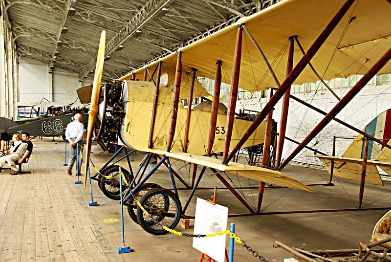

Postprzez Adam » czwartek, 13 października 2016, 13:15
Pięknie się zapowiada.
Myślałem, że będę mógł pomóc, bo mam parę zdjęć Caudrona z muzeum w Brukseli, ale to nie ta wersja, at jest z jednym motorkiem. Wstyd powiedzieć, ale wersji nie pamiętam. :oops:
O taki.
Adam.

Postprzez potez » czwartek, 13 października 2016, 13:39
G.III - konstrukcja skrzydła jest identyczna, różnią się tylko rozpiętością.

Postprzez MeliusManu » czwartek, 13 października 2016, 13:46
potez napisał(a):G.III - konstrukcja skrzydła jest identyczna, różnią się tylko rozpiętością.
Jeszcze silniczkiem od wersji która jest w modelu. :)
