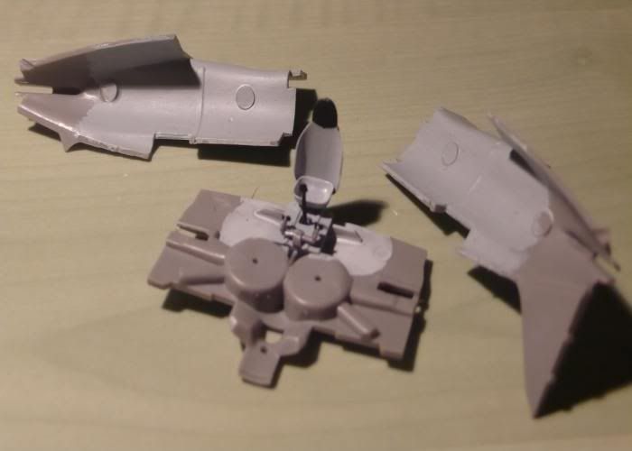

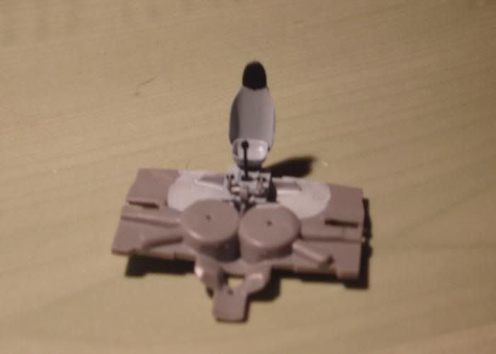

Dziś zasadzie sklejałem tylko części kabiny które wczoraj przygotowałem.Nie jest ona w żaden sposób waloryzowana ale mimo to może sprawić pewne kłopoty (zwłaszcza umieszczenie tablicy przyrządów , trzeba ja umieścić odpowiednio daleko aleby nie przeszkadzała przy wkładaniu kokpitu do kadłuba). Części pomalowane farbami Pactra A93,A46 i A74.Błękit wydawał mi się trochę za jasny ale stwierdziłem że to chyba nie szkodzi skoro i kabiny i tak prawie nie będzie widać.Jako podkładu użyłem Pactry A44. Zamieszczam parę zdjęć z 1 fazy .
kokpit i połówki gotowe do połączenia
kokpit zbliżenie
prawa połowa po usunięciu zbędnych linii podziału
przygotowanie do szlifowania 1
przygotowania c.d
całokształt warsztatu (część wyposażenia jeszcze w szufladzie xD )

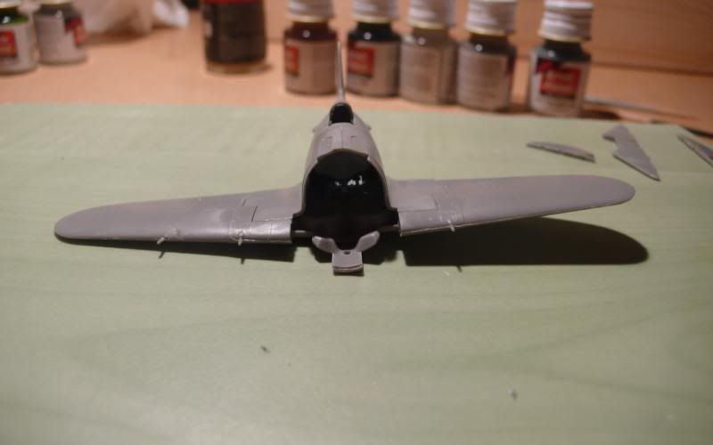

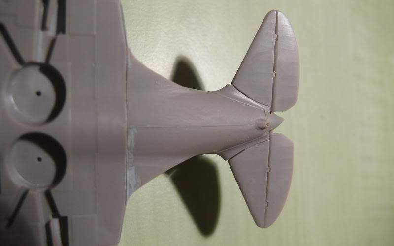

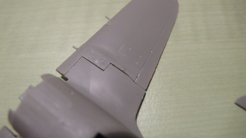

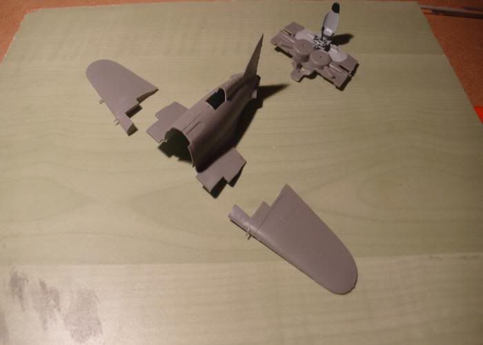

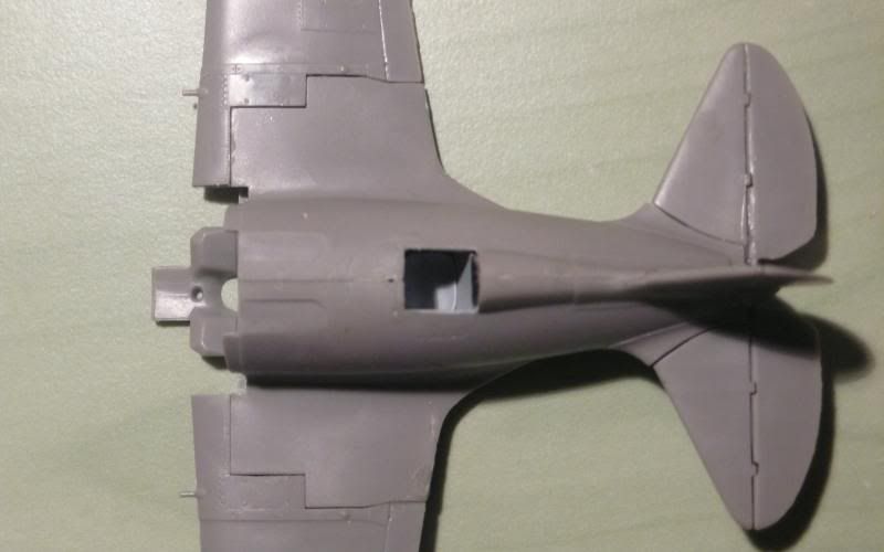

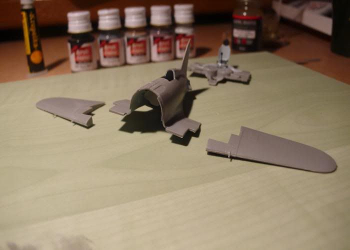

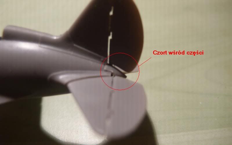

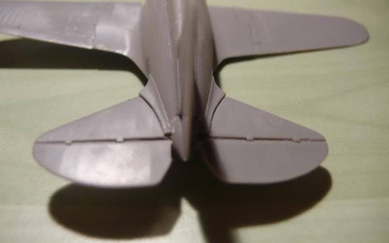

Postprzez black616 » niedziela, 13 września 2009, 00:26

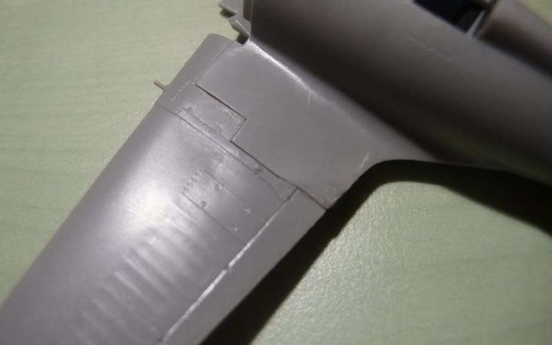

Jak to przystało na człowieka z dość dużą ilością wolnego czasu zdaje raport z postępów w budowie.Dzisiejszy wieczór upłyną pod znakiem połączenia kadłuba z skrzydłami i o Mario matko boska pojedynku z ogonem Raty. Od razu mówię zainteresowanym tym modelem przed montażem tej części wypijcie sobie zieloną herbatę , nie rozmawiajcie o polityce ,obejrzyjcie dobry film słowem podjedzcie do tego ze spokojem cierpliwością i dobrym nastawieniem. Połączenie skrzydeł z kadłubem nie nastręczyło wiele trudności wbrew temu co czytałem o tym procesie(nie mówię że efekty są w 100% zadowalające). Najciężej było z połączeniem ogona w jedność. Punkty w których części miały się łączyć ( mówię to o częściach składających się na statecznik poziomy ) były owalne co nastręczało wiele trudności.Na szczęści nie zrobiono jeszcze plastiku z którym nie poradzą sobie moje pilniki :mrgreen: .Ale przyznam by pasowały grubość niektórych fragmentów części części spadła o 3/4.Kolejnym stwarzającym problemy była osłona łączenia stateczników. Aby pasował do ogółu musiałem pracować nad nią przez dobre 15 minut pilnując by nie pękła. ;o) Ale koniec końców udało się :) Jutro jak będę miał czas to postaram się usunąć szpary i jak bóg da to może nawet zacznę malowanie.Silnik postanowiłem pozostawić sobie na koniec albo na moment tuż przed malowaniem. Załączam "parę" zdjęć :mrgreen:
Lewe skrzydło tu szpara jest rozmiarów które jak dla mnie dyskwalifikują ją z kategorii koniecznych do usunięcia.
Tu jest już niestety gorzej ale chyba jeszcze nie postanowiłem czy będę tu ryzykował utratę linii podziału by ją usunąć
Widok na wszystko od góry
zajrzyjcie w bezdenna ciemność :mrgreen:

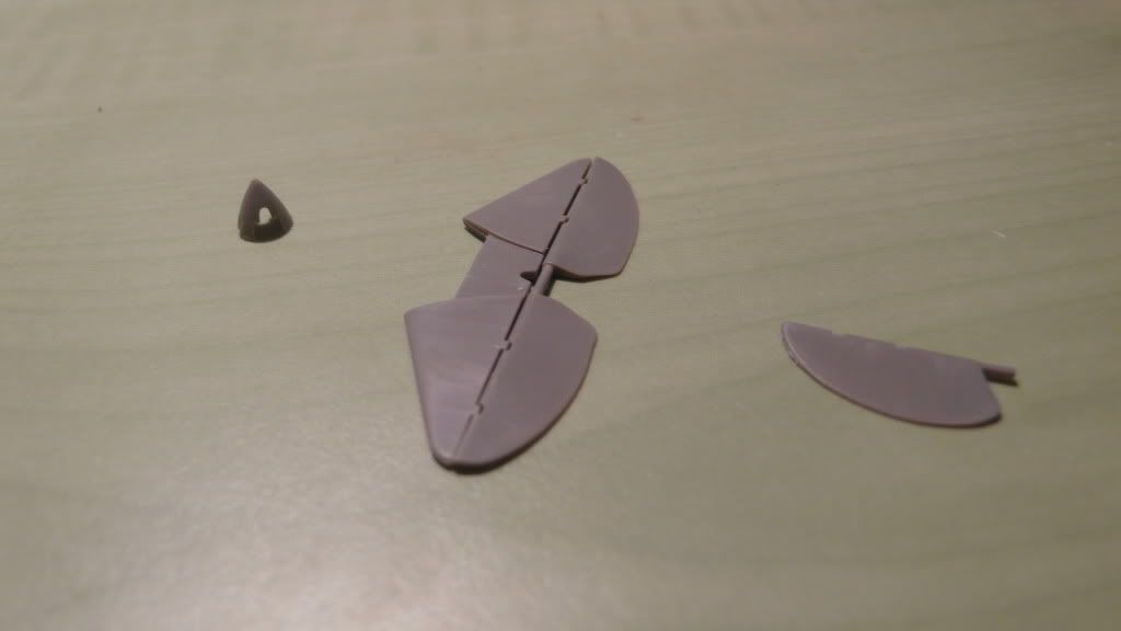

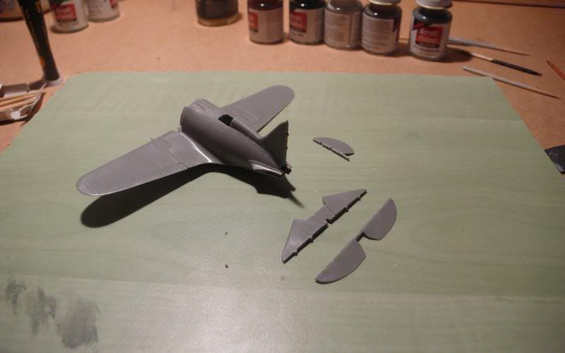

Przegląd sił przed walką z ogonem
Części ogona

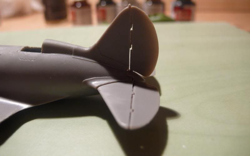

Po konfrontacji VICTORIA !!!
Niestety szpar się nie uniknęło
A tu mamy jedną z części z powodu której trochę się zastanowię czy znowu sięgnąć po ten zestaw
Wyszlifowane połączenie obu połówek kadłuba i widok na połączenie kadłuba z środkową częścią płatu dolnego
Jako szpachli/kleju używam Kropelki co do użycia jej w roli kleju mam jeden wniosek "ten klej naprawdę uczy ze 3eba 5 razy przymieżyć a potem przykleić 8-) "

Re: I-16 ICM 1:72
Postprzez lejgo_inc » niedziela, 13 września 2009, 07:24
Spróbuj może do zlikwidowania szpar w skrzydłach użyć zwykłej szpachlówki i zmyć potem jej nadmiar patyczkiem do uszu moczonym w acetonie. Alternatywnie - polecam szpachlę GS Dissolved Putty i jako zmywacz - GS Thinner (sprawdzone). ICM robi delikatną fakturę powierzchni i w ten sposób powinno się udać ja zachować.
pozdrawiam, Leszek
http://www.shelfoddity.com
lejgo_inc
Posty: 1246
Re: I-16 ICM 1:72
Postprzez Tomasz Dzieciątkowski » niedziela, 13 września 2009, 07:37
A ja polecam na tego typu szpary kilka cienkich warstw Surfacera 500 Gundze Sangyo. Poczekać aż stwardnieją i nadmiar wymyć pędzlem zwilżonym z zmywaczu do akryli Wamodu.
Zabiera to trochę czasu, ale oszczędza dodatkowej roboty i działa bez pudła.
Posty: 988
Re: I-16 ICM 1:72
Postprzez fragles » niedziela, 13 września 2009, 09:49
lejgo_inc napisał(a): zmyć potem jej nadmiar patyczkiem do uszu moczonym w acetonie.
Tylko nie aceton! Na 100% zniszczy powierzchnię modelu.
Zmywać bezacetonowym zmywaczem do paznokci. Surfacer z Gunze również można tym zmywać.
