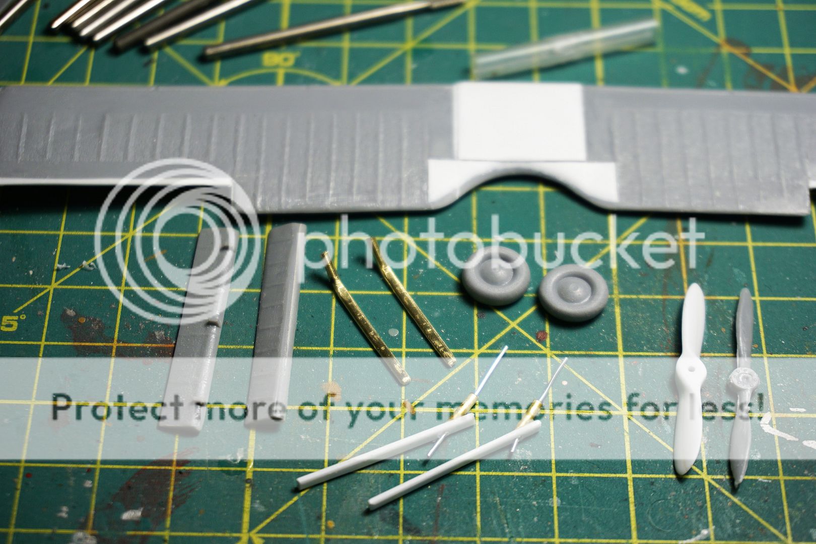

Oto, wstępne zdjęcie, na którym widać dwie wersje goleni podwozia głównego. Jedna wersja (zbyt nieudana w obróbce) w całości z rurki mosiężnej; druga wersja z polistyrenu, mosiądzu i stali. Widać też parę innych rzeczy, ale nieostro, więc nie ma o czym pisać. :) Kółka z zestawu, już obrobione, lotki wycięte.
Acha - no i śmigiełko nowe wystrugane! Śmigiełka zawsze mi fajowsko wychodziły, od dzieciństwa! :) Obok leży sobie śmigiełko oryginalne z zestawu.
A tu już elementy podwozia zrobione praktycznie od nowa - poza kółkami. Jakby ktoś chciał, to te zestawowe elementy podwozia, razem z kółeczkiem ogonowym, mogę podesłać za darmo - tylko żeby koszty przesyłki sobie opłacił. :lol: Obok kółeczka ogonowego leży wystrugana nowa owiewka kółka ogonowego, której oferta nie obejmuje.

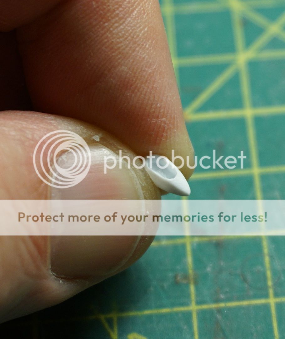

Owiewka kółka ogonowego będzie taka. Ujęcia są dwa, bo fotogeniczna ona jest:

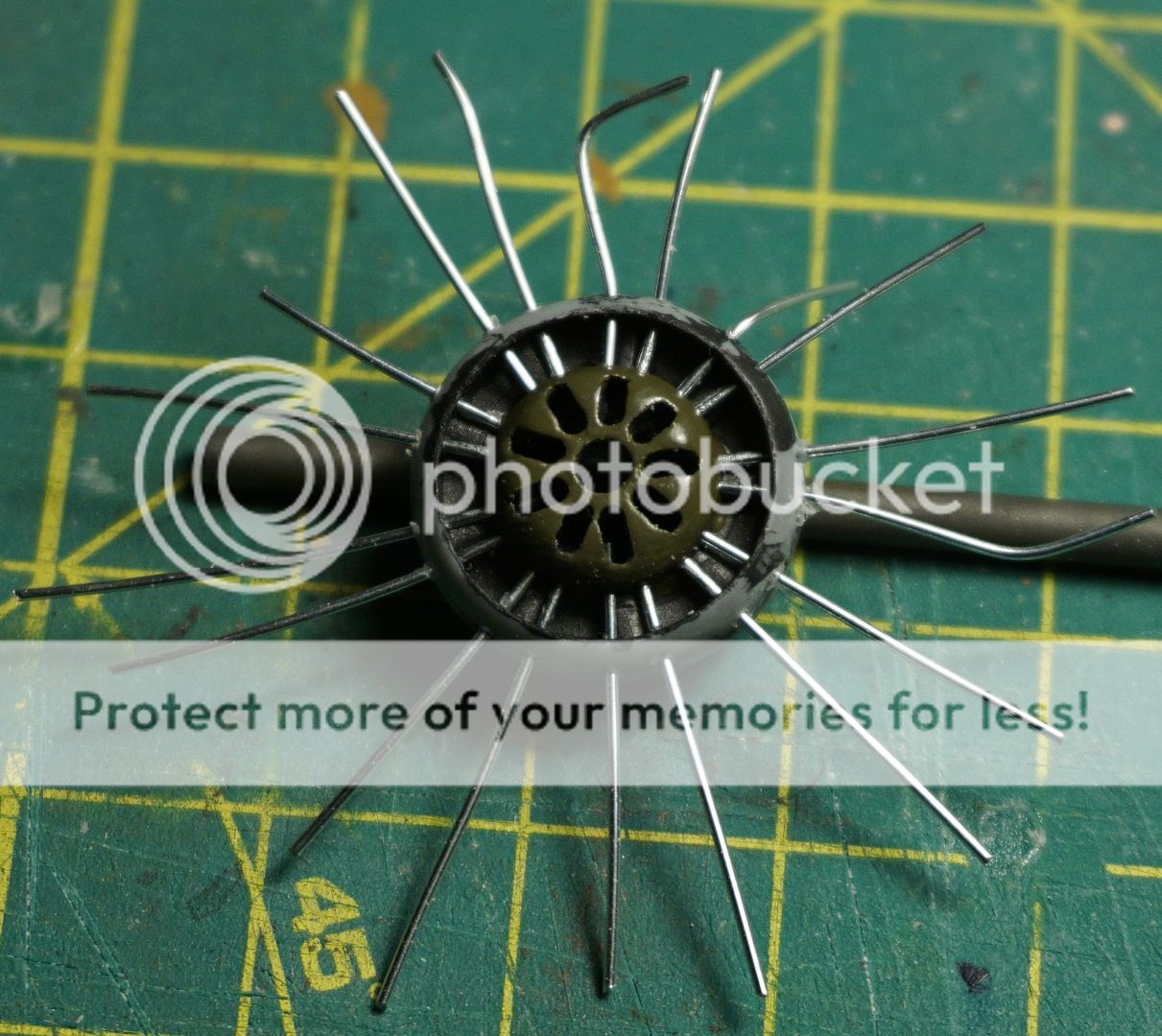

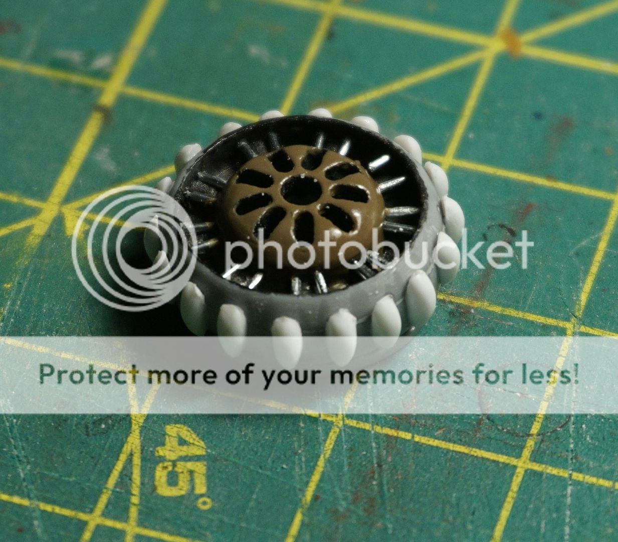

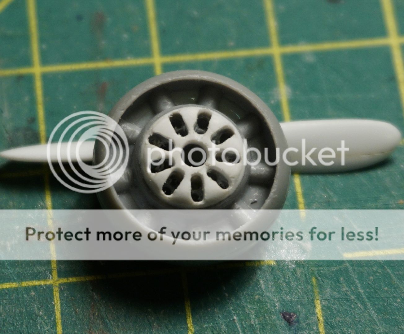

A teraz seria kolejnych etapów dłubania przy silniku i jego osłonach. Teraz to już zupełnie nie rozumiem, że mi się chciało. Ale przyjemnie było, nie powiem. Tylko delikatny kac troszunieńkę męczy następnego dnia. :lol:

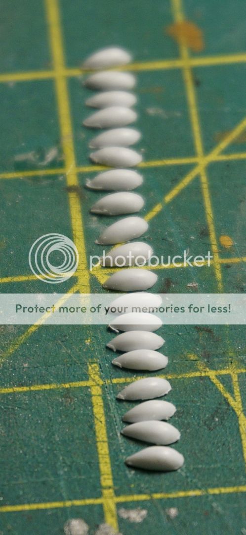

A tu już przetłoczenia na silniczek i silniczek z nowymi przetłoczeniami na osłonie. Ręczna robota, czyli najdoskonalsze bioniczne CNC! :lol:
Niestety, przetłoczenia okazały się ZŁE, a konkretnie za długie, więc.... Sandałki i berecik - oto nowy komplecik. Też ręczna robota, jakieś 32,7% lepsze od poprzednich. :lol:

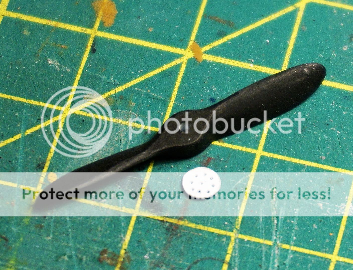

Do silniczka dojdzie śmigiełko, i będzie cacy! Śmigiełko, żeby się ładnie kręciło i smętnie nie obwisało, ma ZAPLANOWANĄ ośkę z rurki mosiężnej i dopasowaną piastę z drugiej rurki mosiężnej.

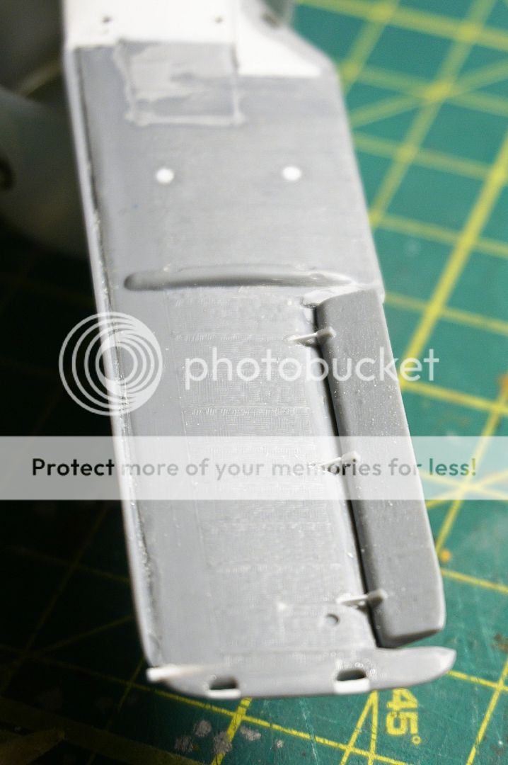

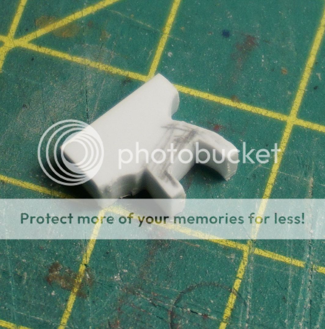

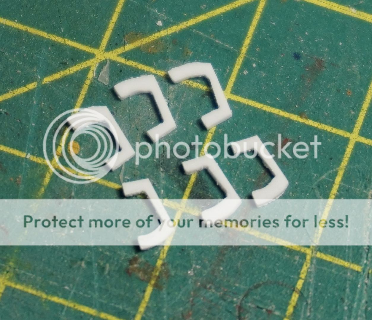

A tu się robi się przeciwwagi do sterów wysokości i kierunku. Sześć płytek polistyrenowych sklejonych na grzbiecie CA (jak blok rysunkowy) i obrabianych wstępnie razem do jednego kształtu:
Później obcięte czeską piłką i naszykowane do indywidualnego wygłaskania:

Do tego stopnia podchodzę na luzaku do tego modelu, że nawet się nie poirytowałem kiedy trzeba było zrobić nowy komplet tych łezkowatych przetłoczeń na silnik. Tak po prostu: trzeba, to trzeba - 45 minut (trzy kwadranse :mrgreen: ) i gotowe.

Może jakbyś użył jakiejś miarki trzeci raz, nie musiałbyś rzeźbić kolejnych 18 przetłoczeń... :D
A swoją drogą, zdradzisz, jak je robiłeś? :roll:
