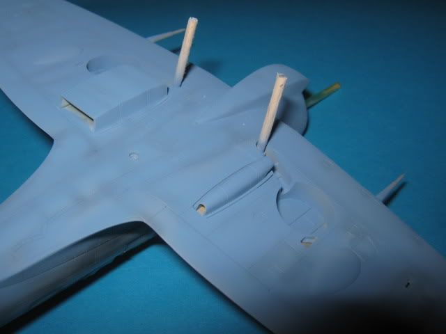

Model znany i lubiany, więc o sklejaniu nie ma się co rozpisywać. Malowanie jakie wybrałem to pustynny Spitfire HL*U z 308th FS.
Na dziś wygląda to tak
Po raz pierwszy chcę użyć masek Montexu i... no właśnie. Nie wiem jak do tego się zabrać. Oznaczenia literowe to nie problem, ale od czego zacząć malowanie gwiazd? Czy dobrą kolelejnościa będzie:
- żółty po całości
- zamaskowanie żółtej obwódki
- biały
- zamaskowanie gwiazdy
- granat?
