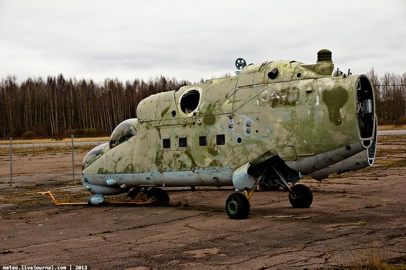

Postprzez ewpiga » wtorek, 29 marca 2022, 12:05
Nieodwracalnie zniszczyłem dobry zestaw modelu.
Dobrą stroną tego, że pomnożyłem sobie detali :)

Tak w międzyczasie tnę plastik w puzzle. Nie, nie mam żadnej ciekawej fotki. Leżą na ziemni prawie całe, abo jako kupa poskręcanych blach. Mnie się marzy posklejać mocno rozbitego, ale z zachowaniem tej charakterystycznej kabiny dla tego modelu. Nie natrafiłem na fotkę, która była by odpowiednia do spreparowania modelu więc wymyślę sobie sam jak ten wrak ma wyglądać. /z filmu wykorzystam kadr gdzie pokazany jest ogon śmigłowca/
