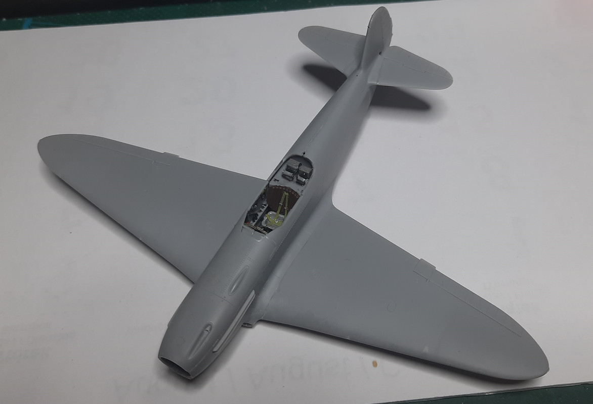

Szczęśliwie otrzymałem w ramach konkursu "1940" nagrodę, która mi bardzo "leży", czyli Jak-1b z Arma Hobby w wersji Expert. Dzisiaj to już rarytas. Ponieważ nie stwierdziłem na forum żadnego warsztatu modelu, spróbuję naświetlić jego montaż. Do budowy wezmę jednak model w wersji Junior z dodatkami, który leżał u mnie już parę lat.
Rozpisywać się nt zawartości nie ma sensu, jest dobrze przedstawiona na stronie Army, tym bardziej, że znajduje się wśród wyprzedanych
https://www.armahobby.pl/70028-yakovlev ... l-kit.html

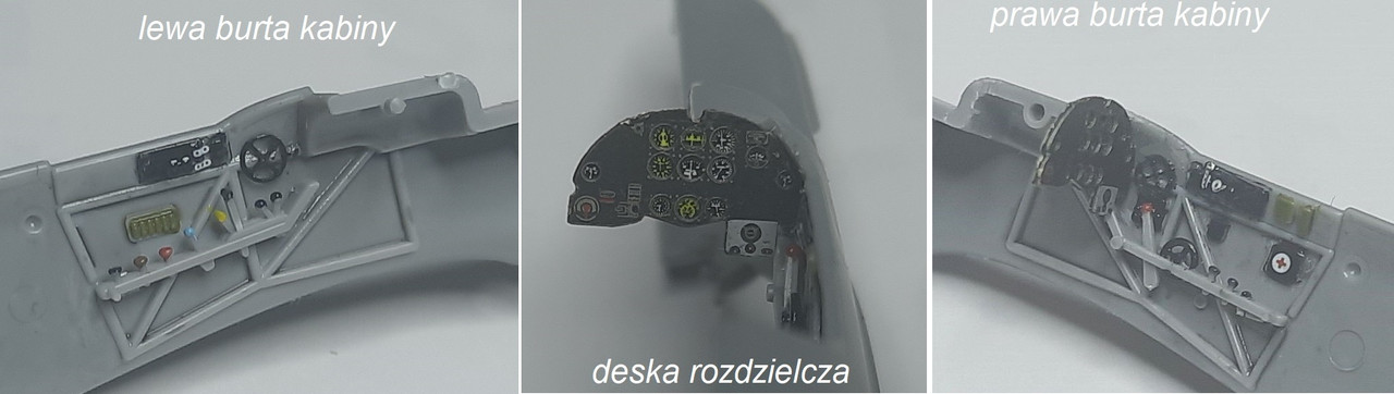

Chcę zrobić "późny" Jak-1b w malowaniu powojennym LWP, tym bardziej że dokumentacja techniczna wersji 1942 r. rozchodzi się z modelem. Przypuszczam, że to, co jest w pudełku było wzorowane właśnie na późnej wersji produkcyjnej z Muzeum Lotnictwa WP.

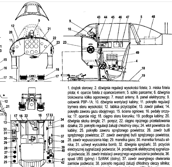

Tradycyjnie zacznę od kabiny. Ponieważ nigdy w wersji PL nie widziałem opisu kolorystyki tego samolotu, spróbuje to opisać
Wiadomo, że wnętrze kabiny, wnęki podwozia itp. były malowane szarym lakierem A14. Jego kolor jest bardzo zbliżony do koloru plastiku producenta, więc nie wymądrzając się po prostu pokryje go wash'em. Natomiast ciekawostki zaczynają się od drobiazgów.
Lewa burta kabiny (od lewej do prawej):
- zawór sprężonego powietrza (czarny)
- pokrętło butli sprężonego powietrza (brąz)
- zawór butli awaryjnej (czerwony)
- dźwignia wypuszczania klap (błękitny)
- manetka gazu(żółta)
- manetka forsażu silnika (czarna)
Pod czarnym kołkiem sterowania wysokością znajdują się czarne dźwignia zrzutu bomb i dźwignia sprężarki.
U góry zielony bandolier do rac sygnałowych (wg dokumentacji powinien być na prawej burcie) i czarny panel elektryki.
Tablica przyrządów od Yahu komentarzy nie wymaga, ale mogę też opisać zegary (dla chętnych).
Prawa burta kabiny (od prawej do lewej):
- zawór uruchomienia silnika (czarny)
- pompka wtryskiwacza benzyny do gaźnika (czarna)
- dźwignia wtryskiwacza oleju (czarna)
Tu powinien się też znajdować przyrząd tlenowy KPA-3-bis
Dalej czarne kółko sterowania żaluzji chłodnicy silnika płynem (czarne)
- dźwignia awaryjnego wypuszczania podwozia (czerwona)
Nad nią czarne kółko sterowania zasłonką chłodnicy oleju
Czarne panele elektryki, apteczka i zielone plakietki instrukcji startowych i wyprowadzania z korkociągu oraz poprawek dewiacji prędkościomierza i wysokościomierza.
Ostatnio edytowano czwartek, 30 października 2025, 08:42 przez dymuwa, łącznie edytowano 1 raz

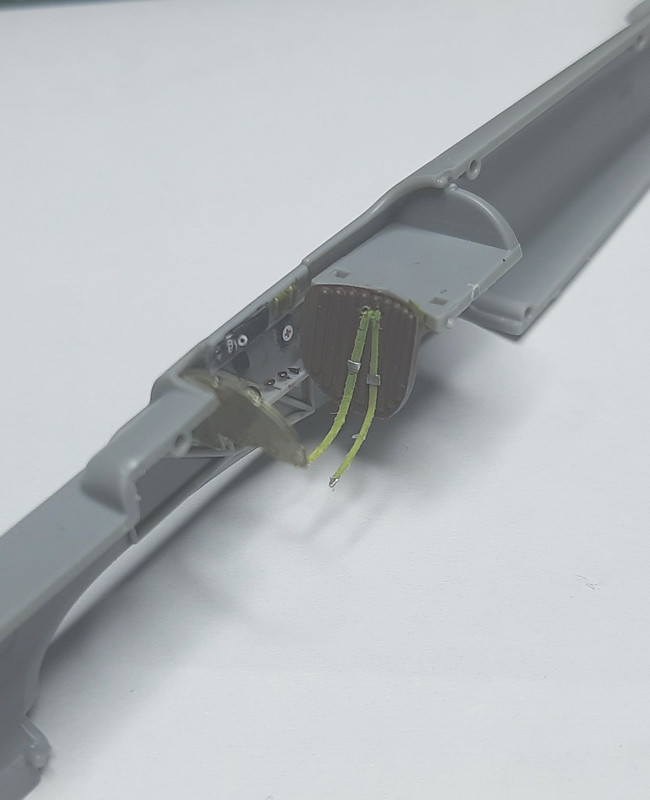

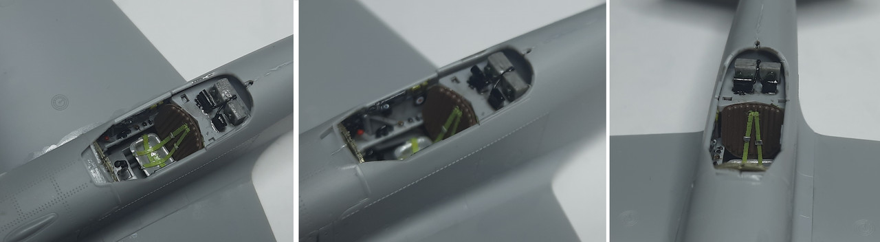

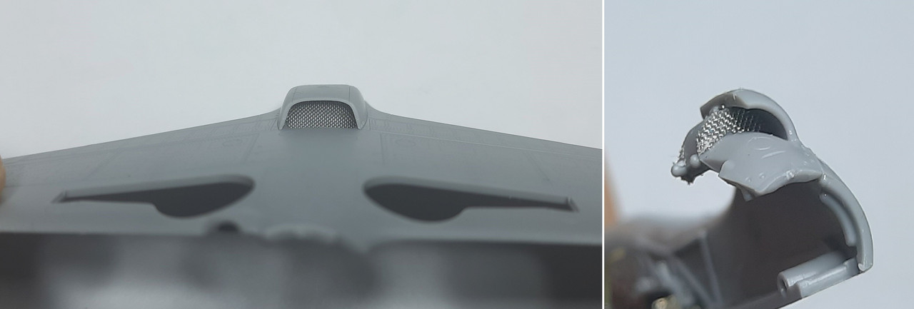

Założyłem opancerzone oparcie siedzenia pilota i wkleiłem pasy, tradycyjnie z pokolorowanej taśmy malarskiej
Z siateczki do głośników tableta zrobiłem osłony radiatora wodnego i olejowego
ObrazekObrazekObrazekObrazek

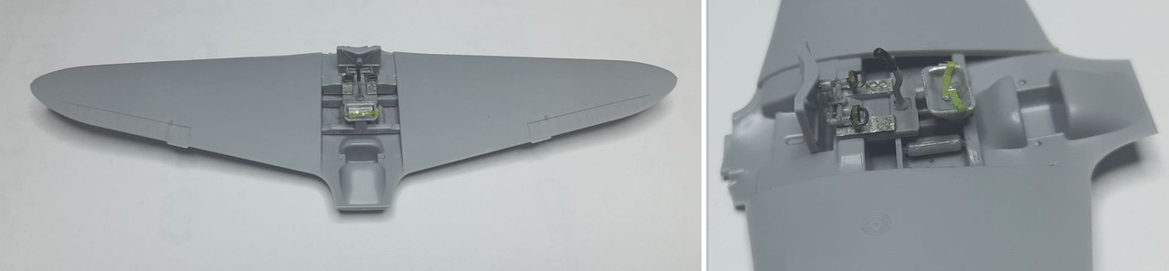

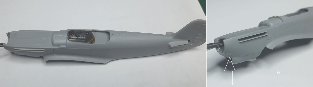

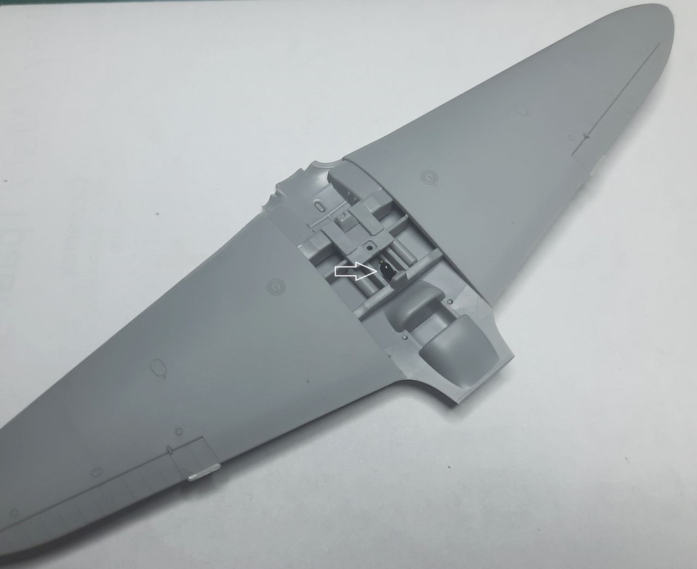

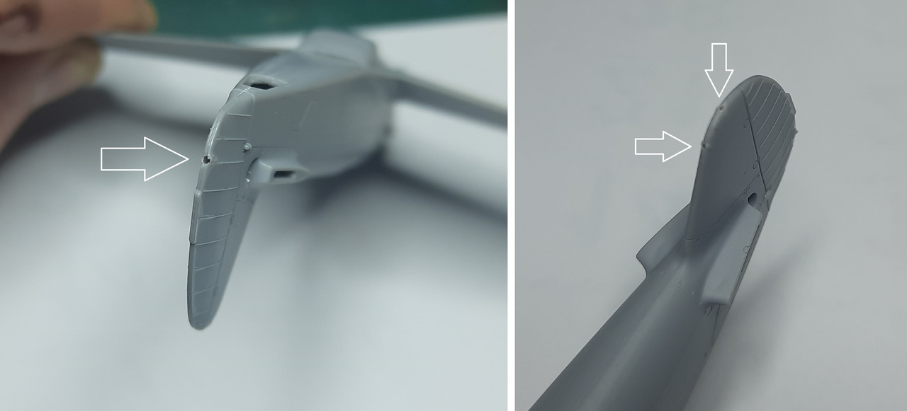

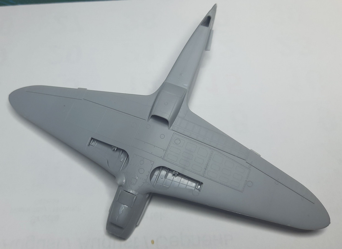

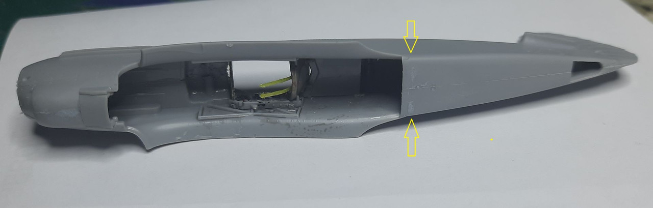

Wiadomo, dzisiaj już stosuje się zupełnie inne technologie niż 20 lat temu, ale spasowanie części robi bardzo przyjemne wrażenie. Zbieram mój pierwszy model od Arma Hobby (mimo że jeszcze dwa leżą na półce), ale prawdopodobnie kupię jeszcze kilka.
Zmontowałem kadłub - za wyjątkiem dwóch mikrych niedolewów od spodu (żółte strzałki) nie ma się do czego przyczepić.
Wydrążyłem jeszcze jakiś wlot powietrza (biała strzałka)

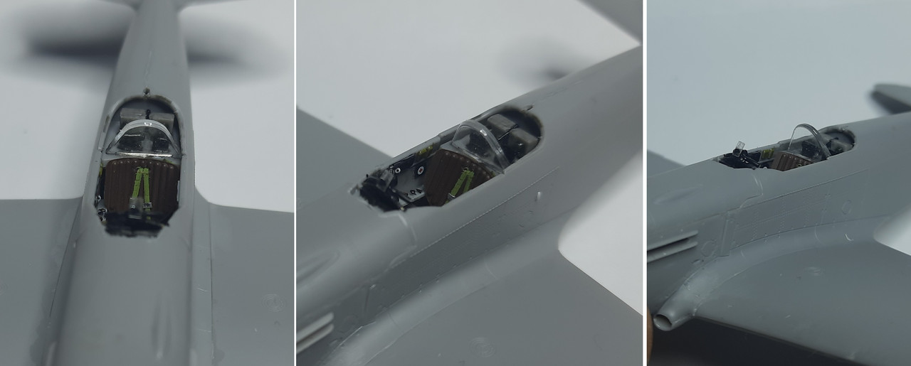

Po sklejeniu skrzydła stwierdzam, że butla sprężonego powietrza jest ciekawym i zmarnotrawionym elementem wyposażenia kabiny - po założeniu "łyżki" siedzenia pilota będzie zupełnie niewidoczna.

Postprzez dymuwa » poniedziałek, 27 października 2025, 08:11
Ostateczny wygląd dolnej części kabiny
Ostatnio edytowano poniedziałek, 27 października 2025, 17:27 przez dymuwa, łącznie edytowano 1 raz

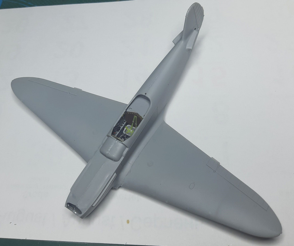

Postprzez dymuwa » wtorek, 28 października 2025, 18:08
Nawierciłem otwory w ogonie pod tylny biały ogień pozycyjny i wejścia drutu antenowego
Zmontowałem skrzydła z kadłubem. Mówię jak jest: nie miałem jeszcze modelu z lepszym spasowaniem tych elementów - żadnych szczelin, wybrzuszeń, konieczności szpachlowania i szlifowania.
Moje najwyższe uznanie dla projektanta odlewów i technologii ich wykonania. Brawo, Arma Hobby :!:

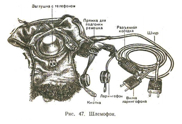

No i przyszedł moment stwierdzenia "nie ma modeli doskonałych", czyli powiedzenia "Kucha, Panowie!" projektantowi z Army. Zabrakło dobrze widocznego elementu - radiostacji, która znajduje się pod tylną częścią osłony kabiny. Nie ma jej ani w wersji modelu Junior (która robię), ani Expert.

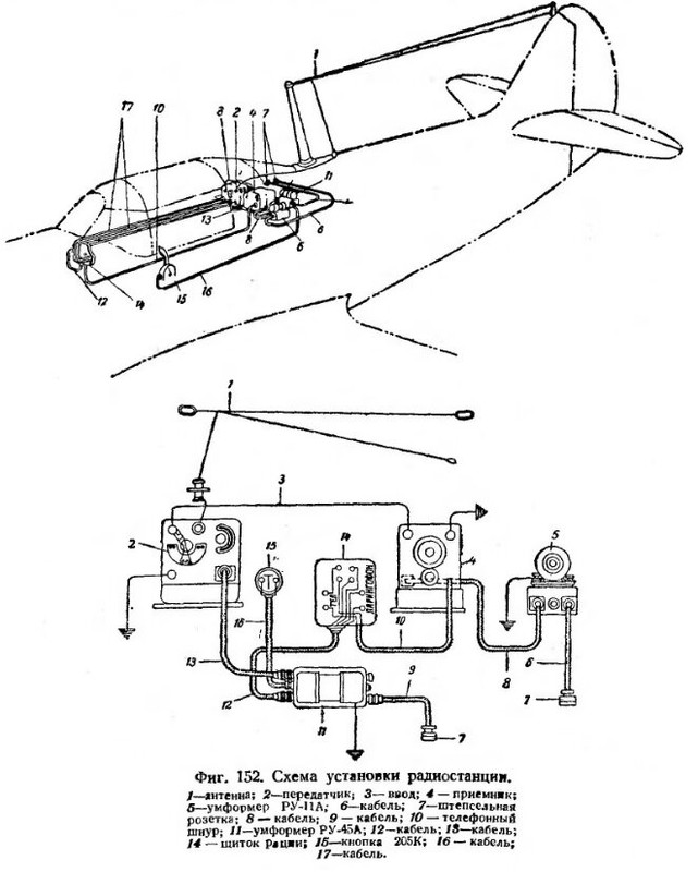

W instrukcjach czasów radzieckich, jak i w publikacji R.Bocka "Monografie Lotnicze nr 46 - Jak-1 i Jak-3" jest pokazane miejsce do radiostacji (48). To, że naboje rac i przyrząd tlenowy umieszczono po lewej, a nie prawej stronie kabiny, nie jest aż tak istotne, bo nie będą wyraźnie widoczne, ale radiostacja ... Zabrakło istotnego elementu,który będzie widoczny.
Rzut na kabinę

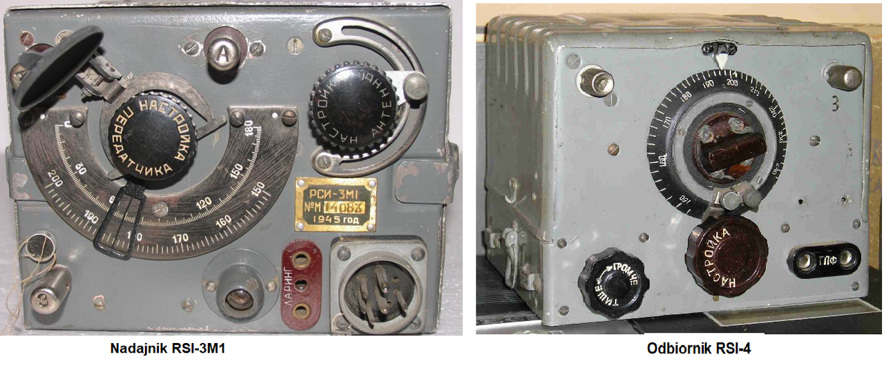

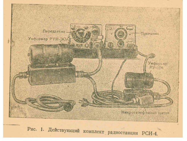

Na "grzbietowym" Jak-1 pierwszych serii produkcyjnych radiostacji w ogóle nie montowano. Wg mnie świadczy to o "wysokim" poziomie przemysłu radiotechnicznego ZSRR, tym bardziej, że na Bf-109 radiostacje montowano już na wersji A i B, które walczyły w Hiszpanii już w 1937 r. Nie mniej Jak-1b były już wyposażone w radiostacje, ale z jednym szczegółem. Na początku wszystkiej myśliwce miały montowane odbiornik RSI-4, natomiast nadajnik RSI-3 początkowo na co dziesiątym, później na co piątym, a na końcu produkcji samolotu na każdym egzemplarzu. Zarówno odbiornik, jak i nadajnik były montowane na półce, znajdującej sie za szkłem pancernym kabiny pilota z tyłu kabiny.Odbiornik i nadajnik miały osobne umformery - przetwornice prądu stałego od akumulatora 26V w prąd zmiennego wysokiego napięcia 220V z dalszą modulacją częstotliwości krótkofalowej. Panel radiostacji znajdował się w prawej dolnej części tablicy przyrządów.
Skrzynki nadajnika i odbiornika
Komplet nadwczo-odbiorczy
Jego rozmieszczenie w kadłubie
Obrazek[/url
Hełmofon
[url=https://postimages.org/]Obrazek
Zakładam, że w służbie LWP były już Jak-1b późnych partii produkcyjnych, odpowiednio na półce za szkłem pancernym muszą się znaleźć dwie skrzynki radio i dwa cylinderki umformerów przed nimi.
Wymiary nadajnika to 206x189x123 mm, odbiornika odpowiednio 165x162x119 mm, umformerów 220 mm o średnicy 170 mm i 150 mm o średnicy 133 mm, co w skali 1:72 daje mniej więcej równoległościany 3x2,5x2 mm i 2,2x2,2x1,8 mm i cylinderki 3 mm o średnicy 2,5 mm i 2 mm o średnicy 1,8 mm. Najlepiej je wykonać z polistyrenu i odpowiednio pomalować.
Trochę przydługawy ten post, ale może komuś się przyda.

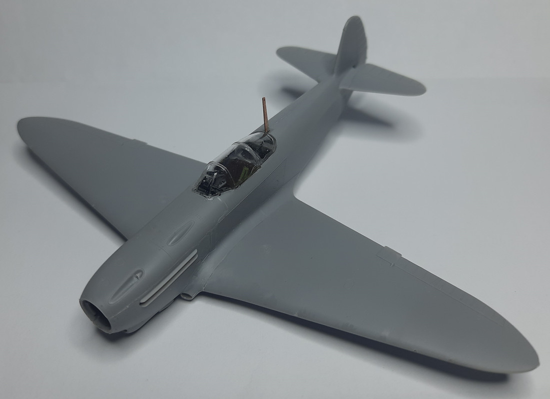

Postprzez dymuwa » sobota, 1 listopada 2025, 22:27

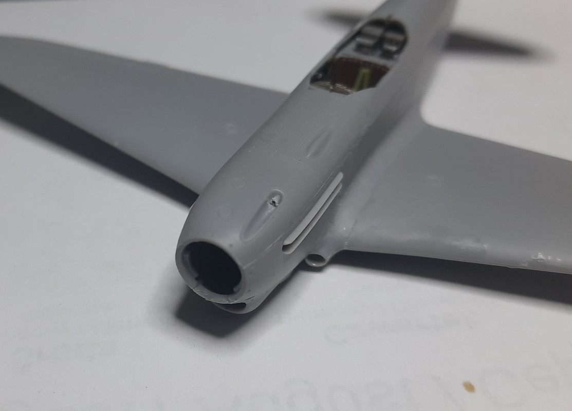

Zamontowałem górną osłonę silnika, nawierciłem lufę km-u UBS
Zrobiłem nadajnik, odbiornik i umformery. Kable z żyłki 0,25 mm
Wkleiłem stabilizator. Jak zaczyna przypominać swój prototyp.

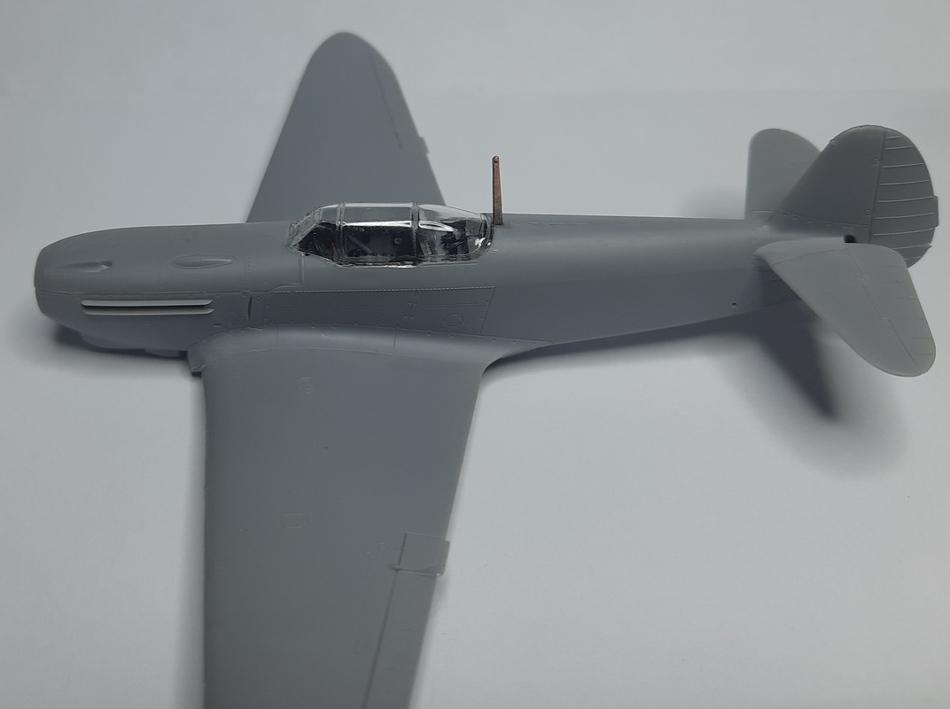

Postprzez dymuwa » środa, 5 listopada 2025, 19:26
Wkleiłem i trochę poprawiłem celownik- zamontowałem szybkę wizjera.
Wkleiłem szkło pancerne za fotelem pilota.
Wkleiłem owiewkę kabiny. Zrobiłem maszt antenowy - tradycyjnie z drutu miedzianego (nie znoszę, kiedy plastikowy wygina się przy naciąganiu anteny :evil: ) Miedź jest miękka - dobrze się ją piłuje i wierci.
