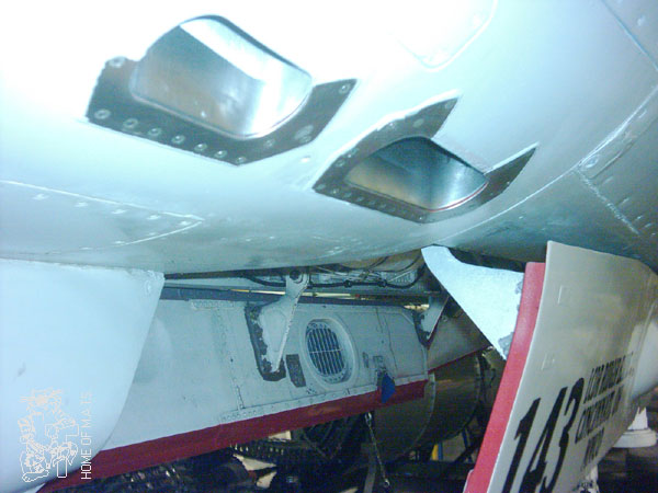

Darek, jeśli sprawdzałeś w "Tomcat Alley", to w przypadku otworów wentylacyjnych działka, to może nie być właściwe źródło. W tej książce każdemu samolotowi przypisane jest jedno zdjęcie. Zdjęcia są wykonane w różnych okresach, a pokrywy działka były wymieniane na samolotach w trakcie eksploatacji. Więc jeden samolot mógł mieć różne pokrywy. Akurat u Wojtka powinny być pokrywy z dwiema siatkami. Później, po Pustynnej Burzy, to się zmieniło.
Chodziło o skuteczność ich działania, a właściwie o ich... szkodliwość. Zarówno pierwszy jak i drugi z systemów wentylacji, które widać na zdjęciach podlinkowanych przez Wojtka sprawiały, że gazy prochowe dostawały się do wlotu powietrza i silnik dostawał pompażu.
W modelu Wojtka powinna się znaleźć pokrywa z podwójnym wywietrznikiem, ten który miał siedem elementów nie był już wtedy od dobrych kilku lat używany. Później, w latach dziewięćdziesiątych pokrywa na wszystkich samolotach ponownie została udoskonalona przez zainstalowanie trzech wlotów :
I jednego wywietrznika, który miał możliwość wychylania się:
Dodatkowo pod samym wylotem luf działka są umiejscowione takie otwory:

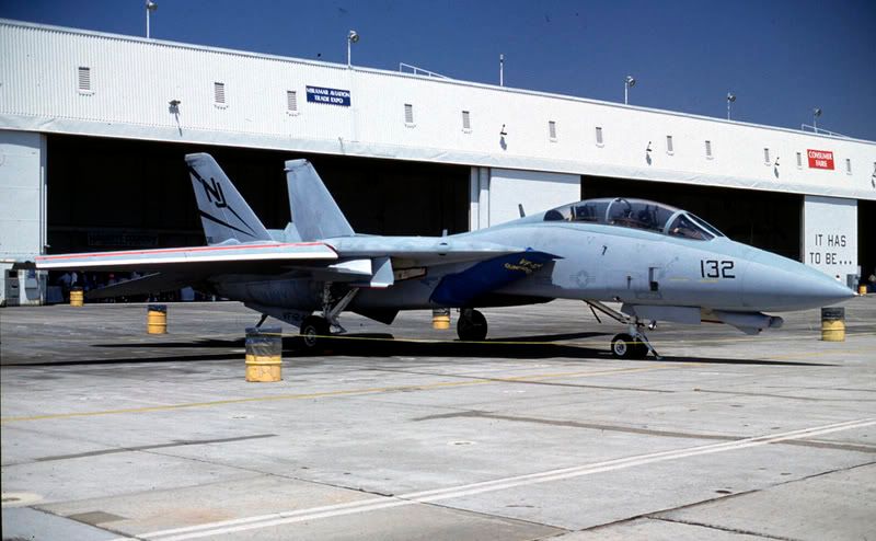

Czy możesz Marcin powiedzieć jak powinien wyglądać Tomcat tuż przed startem tzn. zaczepiony na katapulcie?? co wysunięte, co schowane itd. obserwuję zdjęcia i filmy, jednak chciałbym to jeszcze jakoś skonsultować, bo nie do końca jestem pewien. Chciał bym to porównać z Tomcatem tuż po lądowaniu tzn w chwili gdy dotknie pokładu, gdyż rozważam wykonanie Tomcata w którejś z tych dwóch opcji-pozycji. Czy mi się wydaje, czy w momencie zaczepienia o linę mają na max ciąg?? :shock:

Postprzez Marcin Witkowski » poniedziałek, 20 października 2008, 07:22
redrippers napisał(a):...jak powinien wyglądać Tomcat tuż przed startem tzn. zaczepiony na katapulcie?? co wysunięte, co schowane itd. obserwuję zdjęcia i filmy, jednak chciałbym to jeszcze jakoś skonsultować, bo nie do końca jestem pewien. Chciał bym to porównać z Tomcatem tuż po lądowaniu tzn w chwili gdy dotknie pokładu...
Różnic jest kilka.
START
Sloty, klapy w pozycji maksymalnie wysuniętej. Amortyzator przedniej goleni w pozycji sprężonej, a goleń zaczepiona do wózka katapulty. Dysze (jeśli samolot jest tuż przed samym startem) otwarte.
LĄDOWANIE
Sloty, klapy w pozycji maksymalnie wysuniętej. Otwarte hamulce aerodynamiczne, czasami niektóre spoilery, opuszczony hak. Dysze w pozycji zamkniętej.
Opcja startu, z uwagi na brak konieczności otwierania spoilerów, które są trudnym tematem, jest łatwiejsza do wykonania.

cieszy zatem mnie to, ale nie mogę nigdzie znaleźć zdjęcia które pokazuje Tomcata który ma wszystko "pootwierane-wypuszczane", masz może takie zdjęcie?
redrippers
Re: Grumman F-14 Tomcat - Maxi projekt grupowy
Postprzez Marcin Witkowski » poniedziałek, 20 października 2008, 13:01
