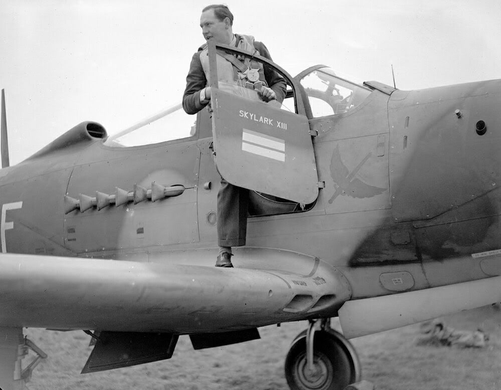

Ale splendor - fotka tygodnia, no, no... Gratuluję zaszczytów i modelu. Chociaż gdzie indziej pisałem, że trochę przeładowany rozmaitymi efektami eksploatacyjnymi, to im dłużej na niego patrzę tym bardziej mi się podoba. Ja domagałem się obwódek i tła do napisów eksploatacyjnych i je dostałem. Szczerze mówiąc to bez tych smaczków model Aircobry w tym malowaniu traci sens. W zakresie oddania niuansów malowania - mistrzostwo. Trochę zastanawiam się czy byłeś całkiem konsekwentny. Na bokach dziobu spod MSG wyziera Sky (i dobrze, bo to widać na zdjęciach), ale czy nie powinno go być wokół napisów pod skrzydłami? Zagadką jest też to, że niektóre napisy na plamach OG są namalowane od nowa (NO STEP i coś na grzbiecie kadłuba), a pod niektórymi widać ciemniejsze tło. Chyba powinien to być "oryginalny" Dark Earth DuPonta. Wiem, że nie sposób tego wszystkiego oddać ze stuprocentową wiernością, zwłaszcza w 72 - to co widać zasługuje na podziw. Tak jak obrona dzieła, którą powyżej przeprowadziłeś.
K.Y.Czart napisał(a):
Jacek Bzunek napisał(a):Można zaryzykować stwierdzenie że spód pozostał w kolorze Sky.
Chyba jednak nie, na co wskazuje wyraźna różnica jasności między pasem a spodem.
Ta fotka pokazuje, że są jaśniejsze tła napisów na dziobie na spodzie. Według mnie to dowodzi przemalowania całości.

michalp78 napisał(a):Ja domagałem się obwódek i tła do napisów eksploatacyjnych i je dostałem. Szczerze mówiąc to bez tych smaczków model Aircobry w tym malowaniu traci sens. W zakresie oddania niuansów malowania - mistrzostwo. Trochę zastanawiam się czy byłeś całkiem konsekwentny. Na bokach dziobu spod MSG wyziera Sky (i dobrze, bo to widać na zdjęciach), ale czy nie powinno go być wokół napisów pod skrzydłami? Zagadką jest też to, że niektóre napisy na plamach OG są namalowane od nowa (NO STEP i coś na grzbiecie kadłuba), a pod niektórymi widać ciemniejsze tło. Chyba powinien to być "oryginalny" Dark Earth DuPonta.Ta fotka pokazuje, że są jaśniejsze tła napisów na dziobie na spodzie. Według mnie to dowodzi przemalowania całości.
Mówisz, masz :lol: :lol: Tych zagadek jest w przypadku brytyjskich Cobr nawet więcej. Bo co powiesz na takie zdjęcia:
Dolne (wyżej powiększenie), to "rozpakowana paczka" prosto z Ameryki, i co jest na burcie z przodu? U góry po prawej Cobra w "starym" bellowskim podziale kolorów kamuflażu i co jest na obszarze Sky na burcie z przodu?

A diabli wiedzą :evil: Przez analogię do P-40, to wg SAM Combat Colours No, 3 71-009 był używany do Temerate Land wcześniej (39-40), zaś 71-035 (błędnie nazywany w tej publikacji 71-065) póżniej, tak w Temperate Land jak i Desert. Piszą tam, że -035 był bliższy brytyjskiemu DE, przypuszczalnie troszkę jasniejszy, coś koło FS 595B 34088 (jeśli im sie coś nie pokićkało z oznaczeniem) ;o)
Michał, dzięki za uwagi i inspirację. Cieszę się, że efekt finalny ci się podoba, choć jak zwykle można było lepiej. :)
Źródło zdjęć: Warbird Tech 17 "Bell P-39 Airacobra, P-63 Kingcobra"
