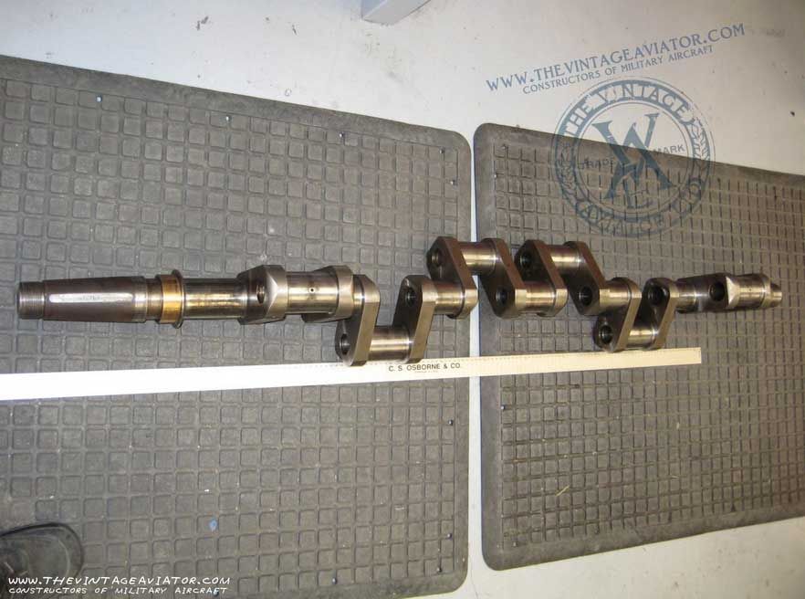

Nie dawało mi to spokoju, poszukałem jak wygląda wał wykorbiony z podobnych silników Mercedesa i trafiłem na to:
http://thevintageaviator.co.nz/projects ... ne-gallery
Wykorbienia klasycznie, zapłon co 120 stopni.
Przesuwaj sprężynki, bo nie odpalisz tego silnika :)

Postprzez lukaszlaskowski » poniedziałek, 30 stycznia 2012, 19:22
Kubo drogi!
Dzięi serdeczne za pomoc w rozpracowaniu zaworów - ja już kociokwiku dostawałem. Zamykam zatem dwa zawory, bo rzeczywiście nikt tym pfalzem nie poleci...
Pomóż, proszę, raz jeszcze: przy otwartym zaworze wpustowym drugiego cylindra, który zawór wylotowy powinien być otwarty? Na piątym cylindrze? Nie zwracajcie, proszę, uwagi na nomenklaturę - mechanik za mnie jak z koziej d... trąbka.

Postprzez Kuba P. » poniedziałek, 30 stycznia 2012, 22:46
lukaszlaskowski napisał(a):przy otwartym zaworze wpustowym drugiego cylindra, który zawór wylotowy powinien być otwarty?
Dobra łamigłówka :)
Generalnie nie masz tak jak w silniku R4 8V otwartego na raz tylko jednego zaworu ssącego i wydechowego tylko dwa. Jeden ssący się otwiera, drugi się zamyka. Podobnie wydech.
Zerknij na tą fotkę silnika BMW z pierwszej strony, trzeba tylko przeliczyć. Ktoś bardziej matematyczny pomoże?
Generalnie zależy, w którą stronę się obraca wał, to kolejność zapłonów wypada 1-5-3-6-2-4 lub 1-4-2-6-3-5 o ile dobrze rozumiem to dla układu pierwszego jak drugi cylinder ma suw zasysania i pełne otwarcie zaworu ssącego to wydech powinien być otwarty w 3 i 5 a w drugiej opcji w 5 i 1?
Dobrze już kombinuję? Może ktoś to też policzyć też bo mi już się w głowie kręci i to bynajmniej nie kultowy silnik S54B32 :)
