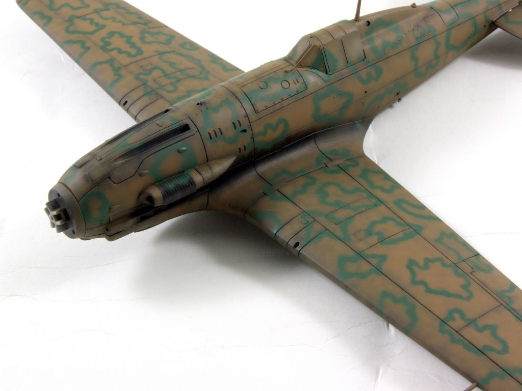

Storch ładnie pomalowany, ale włoskie wianki wyglądają jednak inaczej. Moim zdaniem czy uzywając aero czy pędzla, to uzyskamy tylko pewne przybliżenie malowania włoskiego, a czytając opis RAVa mam wrażenie że pędzel to jednak metoda bezpieczniejsza, szybsza i o przewidywalnym efekcie. Budując dość dużą ilość modeli, wprost z pudła, z reguły staram się szukać rozwiązań możliwie prostych i wystarczająco skutecznych.

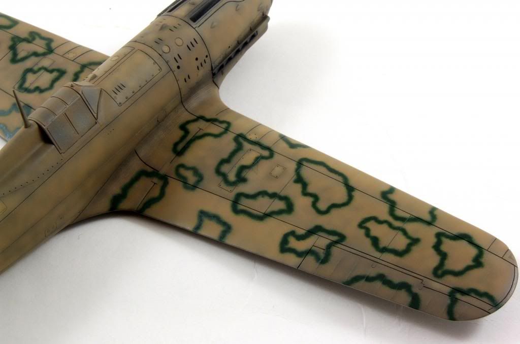

Ładnie Ci wyszedł. Myślę, że w 1/72 wianki jakoś się bronią. Niepotrzebnie tylko namalowałeś te "mostki" między wiankami. Załączyłeś fotki oryginału, ale z nich nie skorzystałeś.
pik napisał(a): Moim zdaniem czy uzywając aero czy pędzla, to uzyskamy tylko pewne przybliżenie malowania włoskiego
Masz rację, ale mimo wszystko można nieco lepiej oddać jego ducha.
Kuba P. napisał(a):Obrazek
Ten wzór jest cholernie ciężki do malowania, wykonanie szeregu takich wzorków powtarzalnie jest niezwykle trudne.
Co próbował zrobić Kuba? Chciał namalować wianki ładną, cieniutką kreską. I to mu się prawie udało.
Tylko, że w oryginale wianki nie były ani powtarzalne, ani równe, ani malowane jednostajną kreską! Wydaje mi się, że nie malowano ich tylko po obwodzie, jednym ruchem pistoletu, ale że malarz wykonywał też ruchy niejako na zewnątrz. Doskonale ilustruje to trzecie zdjęcie z 1. postu Pika. Myślę, że kluczem do sukcesu jest właśnie brak powtarzalności.

MIRO napisał(a):Tylko, że w oryginale wianki nie były ani powtarzalne, ani równe, ani malowane jednostajną kreską! Wydaje mi się, że nie malowano ich tylko po obwodzie, jednym ruchem pistoletu, ale że malarz wykonywał też ruchy niejako na zewnątrz. Doskonale ilustruje to trzecie zdjęcie z 1. postu Pika. Myślę, że kluczem do sukcesu jest właśnie brak powtarzalności.
Pisanych zasad nie było ale przyjęto (jak dowiedziałem się na Britmodeller) że wianki (lub ameby jak nazywali je Włosi) malowano od str. pr. do lewej starając się aby ułożenie odpowiadało wierzchłkom rombu.
Jeśli już chwalimy się kto, jak i czym to moje ameby tak mi się (nie)udały.

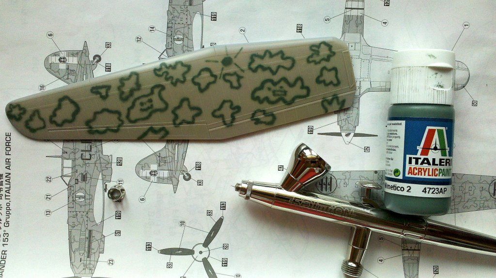

Malowanie wianków to modelarska trauma. Wiem bo spróbowałem, a jak czytam Grzegorza wywody na temat technik to mi się drobne w kieszeni nie zgadzają :roll: Zrobienie tego w skali 72 aerografem jest wykonalne, ale przy najwyższym opanowaniu aerografu i odrobinie szczęścia. Ja swój trening zacząłem na skrzydle Lysandera. Wyszło tak:
Później jeszcze dwa razy psikałem 202 od Hase, bo wiadomo co innego malowanie na złomie, a co innego na "żywym pacjencie". Za pierwszym razem dałem zły kolor zielonego, malowałem na free stylu no i z samych wianków nie byłem do końca zadowolony.
Z każdą próbą wychodziło lepiej, ale malowałem z duszą na ramieniu :lol:
Układ plamek rozrysowałem sobie wcześniej delikatnie zieloną kredką akwarelową. Psikanie na spontanie powodowało, że plamy często były bardzo podobne do siebie, dlatego wpadłem na patent z kredką, która znika pod natryskiwaną farbą.
Efekty końcowe moich zmagań do obejrzenia i poczytania wkrótce :)

Postprzez Daniel iceman Gronowski » sobota, 24 listopada 2012, 00:55
Tak, trochę mniejszy odkurz, cieńsza kreska i lepiej widać gdzie spadnie farba. Trzeba tylko uważać, żeby nie uszkodzić iglicy i dyszy. Lubię tak malować detale np. opony bez maskowania felg ;o)
