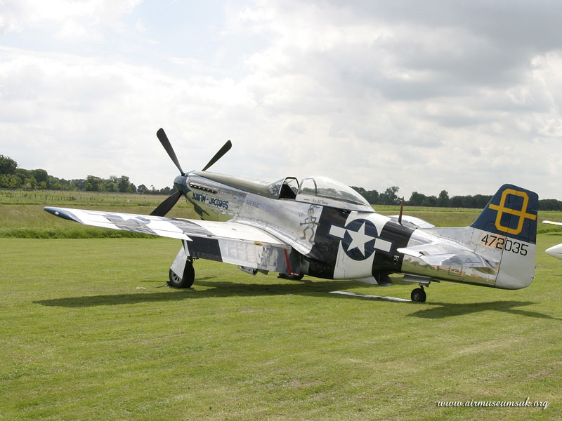

Postprzez RAV » piątek, 26 kwietnia 2013, 12:22
GrzeM napisał(a):Oczywiście razi niewychylenie lotek i sterów wysokości, gdy opuszczone są klapy i odchylony ster kierunku.
Jeśli już coś miałoby razić, to właśnie wychylony ster kierunku. Kiedy nikt nie naciska na pedały, ster pozostaje w neutrum. Lotki również w neutrum. Tak to jest wyważone i nie ma powodu, żeby samolot sam się "krzywił". Stery wysokości lekko opuszczone pod własnym ciężarem, jeśli drążek jest puszczony, ale jeśli pilot zaczepi go o pasy (co często robią piloci w Polsce - nie wiem, czy w USAAF tez był taki zwyczaj), to mogą być w neutrum lub nawet wychylone w górę. Z kolei klapy w zaparkowanym Mustangu prawie zawsze są całkowicie opuszczone, z powodu spadku ciśnienia w instalacji (podobnie jak pokrywy kół głównych, z wyjątkiem wczesnych Mustangów z Allisonem):

Postprzez GrzeM » piątek, 26 kwietnia 2013, 12:30
No więc właśnie - niekonsekwencja pozostaje. Ja bym robił jak na konkretnym zdjęciu, albo wychylał wszystko. Albo przynajmniej nacinał. Tak jak pisałem, mniej nawet mi chodzi o wychylenie, a bardziej o podkreślenie odrębności tych powierzchni.
Np. tu klapy są zamknięte a ster kierunku odchylony.
