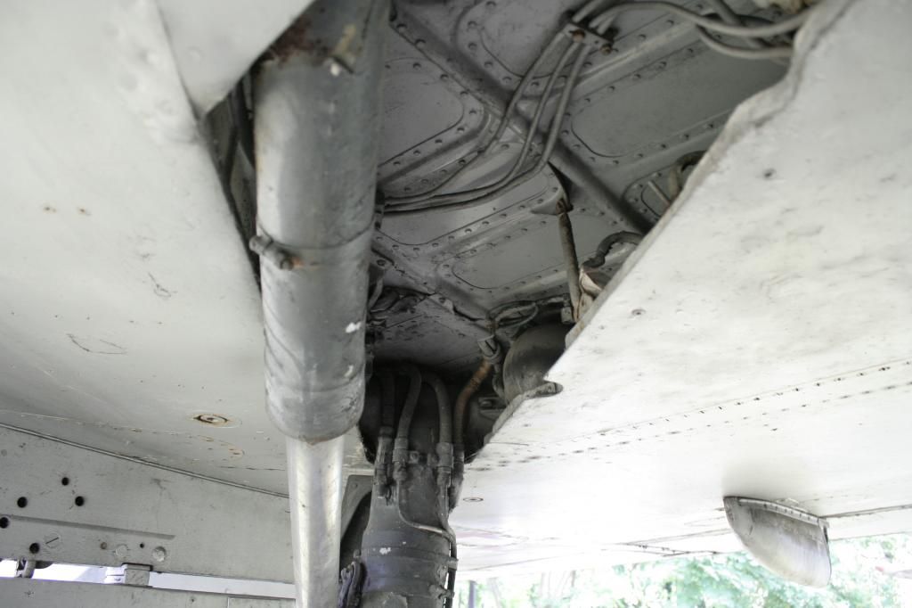

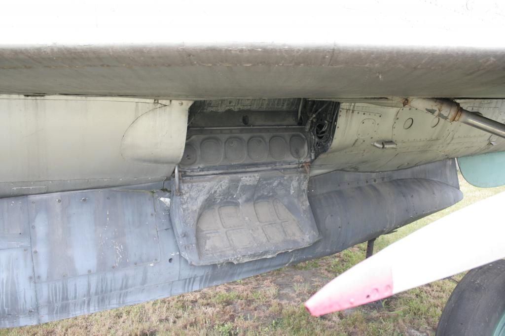

bluriusz napisał(a): Mój kolor nie odbiega w sumie od tego co stosowany był, a zdaje się że były jeszcze szare.
Były. To egzemplarz "Erki" 1706 z sochaczewskiego muzeum, który mam dość mocno obfotografowany:
Powtórzę. Model piękny. Też się do niego powoli zbieram. Jak się połowę życia obserwowało starty i lądowania sochaczewskich Migów, sentyment pozostaje :)
