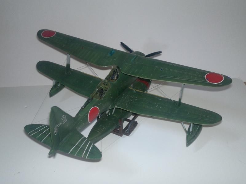

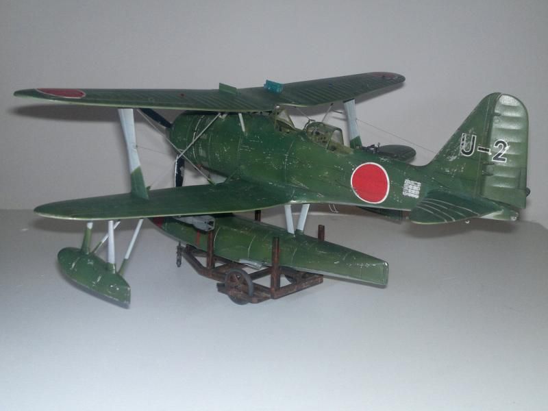

Model bardzo efektowny. Ale.... nie wiem co miałeś na myśli pisząc że to konstrukcja całkowicie metalowa....jeśli ''szkielet'' to masz rację. Natomiast skrzydła były częściowo kryte płótnem (te falowane fragmenty). Odpryski umieszczone tam wyglądają no....trochę na naciągane :D . Może przetarcia do farby podkładowej (red-brown) ewentualnie przebarwienia/wypłowienia byłyby nieco bardziej na miejscu ;o) Poza tym (trochę późno... jak zwykle, ale fotki oryginału w twoim oznakowaniu to pewnie nie chcesz już widzieć? ...Kołpak nie był malowany.... naprawdę przepraszam że wcześniej tego nie zasygnalizowałem ale nie wiedziałem jakie oznaczenie mu dasz. :-/

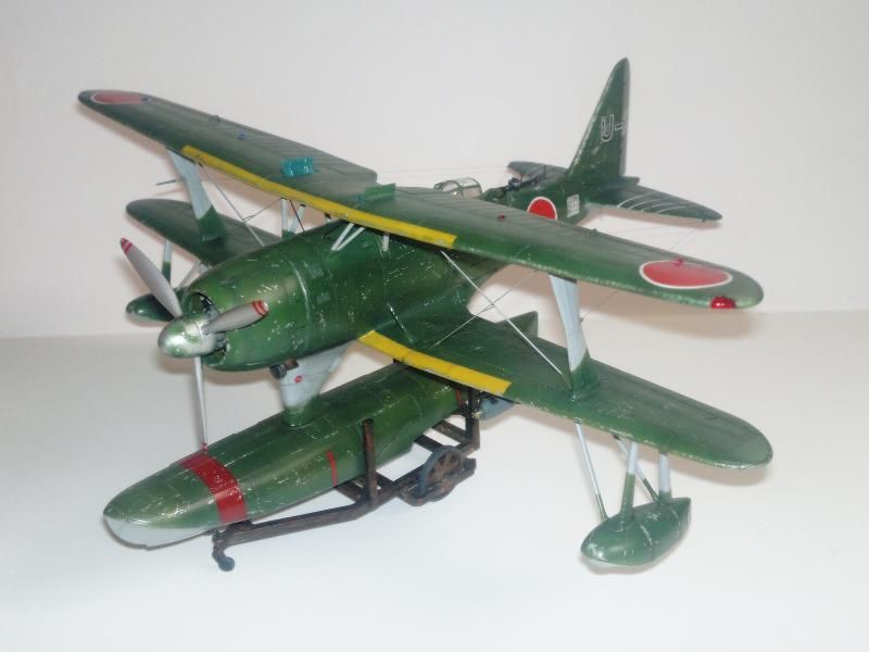

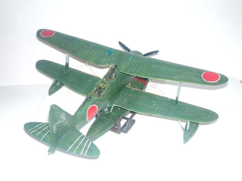

No hmm. Na powierzchniach sterowych obić absolutnie nie ma... Są lekkie drapanki wpadające lekko w żółty kolor.
Co to tego co mówisz o ożebrowaniu i kryciu płótnem, to da się to ekspresowo poprawić.
Jeśli chodzi o kołpak, na większości widziałem. i fajnie to wyglądało. Co do fotki oryginału, chętnie obejrzę.
Zrobiłem kilka fotek.
Od razu mówię że może nie lepszych ale z wiekszej odległości. Dziś pada i światło dzienne jest okropne.

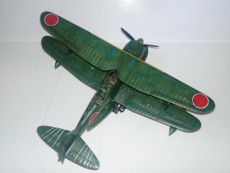

Byłoby ok, gdybyś bardziej doświetlił te zdjęcia. Najlepiej robić tak, żeby światło padało z conajmniej 2 stron, z 2 lampek.
Tutaj dociągnąłem jasność w Picasie, Ty powinieneś mieć takie oświetlenie w rzeczywistości a w np. Picasie tylko nacieść drobne poprawki jasności czy kontrastu.

shadowmare napisał(a):Tutaj dociągnąłem jasność w Picasie, Ty powinieneś mieć takie oświetlenie w rzeczywistości a w np. Picasie tylko nacieść drobne poprawki jasności czy kontrastu.
Z całym szacunkiem ale twoja fotka jest już mocno ''przejechana'' ze światłem. Myślę że na każdym monitorze wygląda to inaczej. U mnie np. twoja korekta spowodowała że zanika mi ogon samolotu w jasnej mgle ;o)

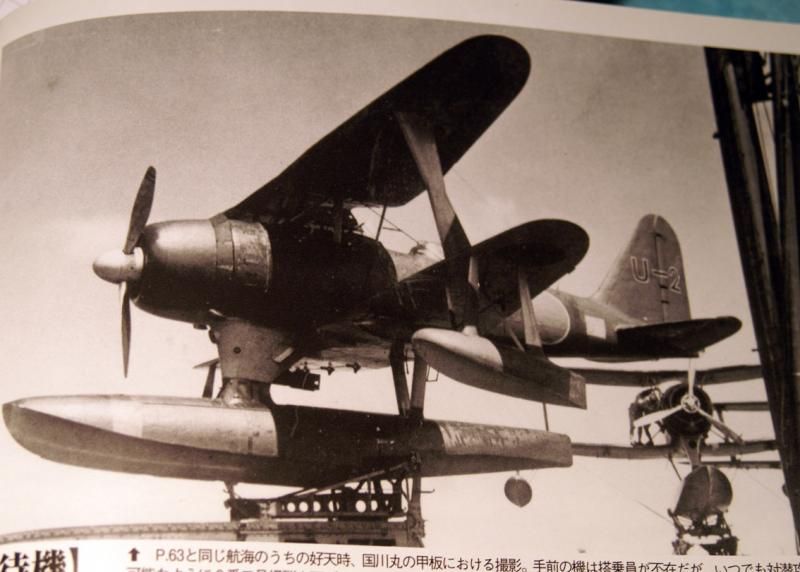

Fotka oryginału. Źródło: Famous Aircraft of the World No. 136. Enjoy. ;o)

No dzieki za zdjęcie.

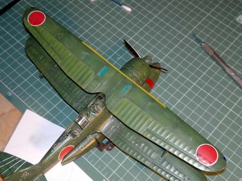

Poprawiłem narazie u góry i jeszcze bez washa całe to płótno:
Nie wiem tylko czy nie za jasne jeszcze , ale jak przyjdzie wash :? podpowiedzcie. traz jeszcze to samo na dolnym płacie i na ogonku

Wg mnie jest to bardzo dobry kierunek. Mam jedno takie foto gdzie właśnie tak widać różnicę między metalem i materią ;o)

Moje zdjęcie było pokazówką zrobioną na szybko a nie czymś co miało być wyjściowe. No, teraz twój model wygląda jak całkiem inny :shock: Widzisz, jak ważne jest odpowiednie doświetlenie? Kup teraz tylko brystol i zrób porządną sesję bo temu modelowi się ona należy.

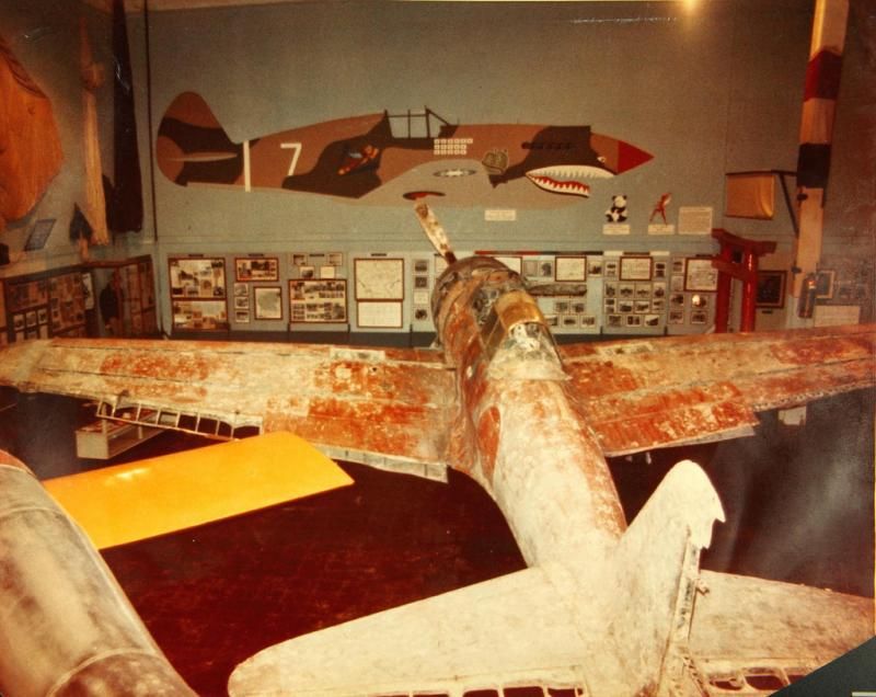

Na tych fotkach co pokazałeś to naprawdę niewiele samolotów miało styczność z wodą ;o) Samoloty armii nie miały podkładu, reszta stacjonowała głównie na lądzie... tylko zerówka z tych fotek tak naprawdę poczuła wodę :D
Nie na wszystkich samolotach był ten podkład, ale naprawdę tam byl:
I tu możesz sobie poprzeglądać:
http://www10.ocn.ne.jp/~a6m232/page017.html
Pete to wodnosamolot i do tego z zakładów Mitsubishi więc pewnie też miał taki podkład. Ale nanoszenie podkładu po położeniu farby głównej chyba jest bezcelowe ... Ja bym zostawił tak jak jest, a nikt złego słowa nie powie :lol:
