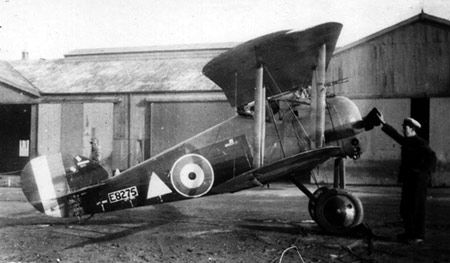

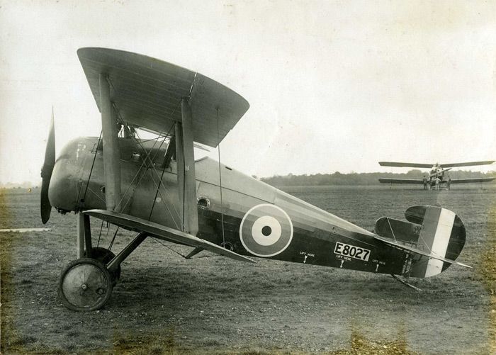

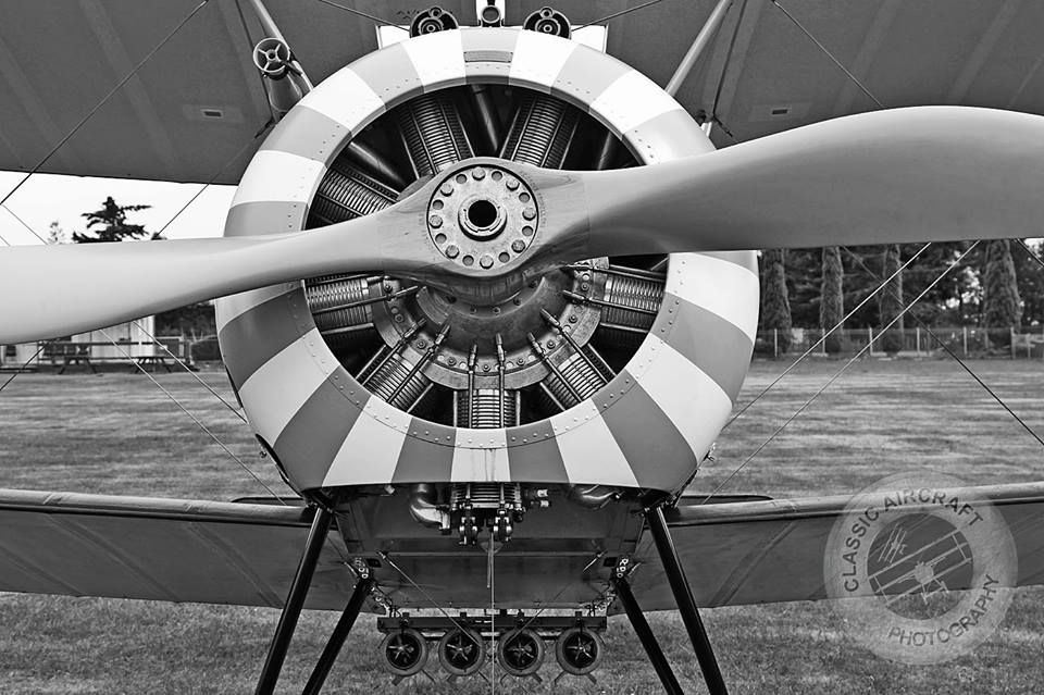

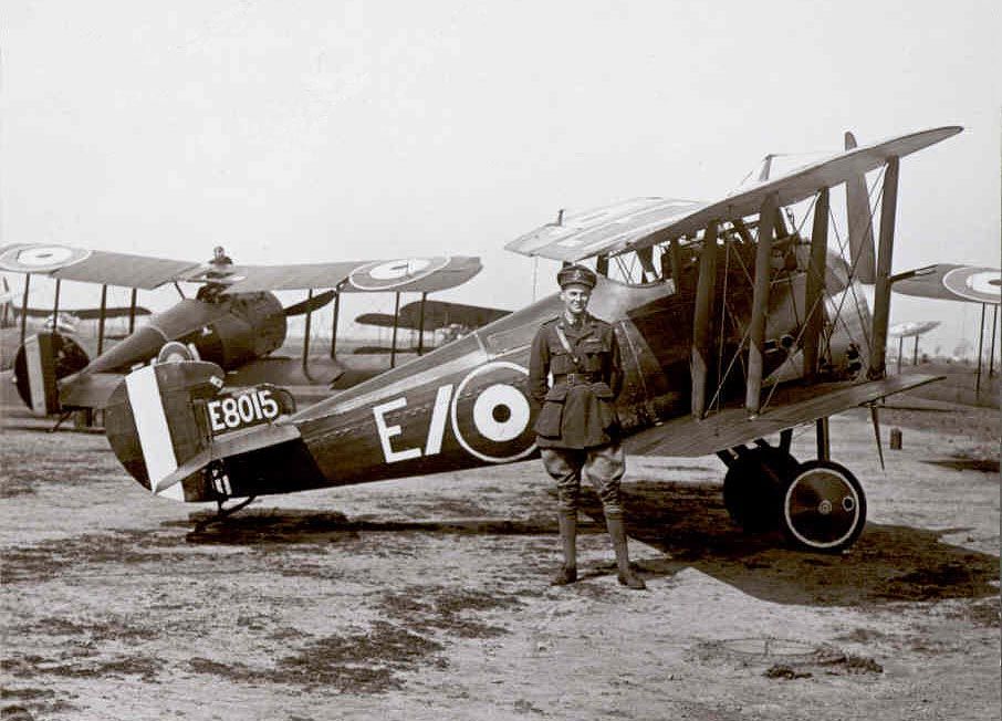

Żeby nikt nie myślał że z jakiś tam względów podpisałem sie pod uwagami kolegi Spitona ,przedstawiam parę fotek tego samolotu na ktorych dobrze widać ,fakturę płótna ,linki ,które notabene są właściwie taśmami i takie powinny być
Snip powstał już pod koniec wojny ,tak że raczej nie byłby tak strasznie wyeksploatowany.Długo po zakończeniu działań wojennych ten samolot był używany w ówczesnym RAF,(( zresztą z tego okresu zrobiłem tego SNIPA z WW) I w tym okresie to już nie było do pomyślenia aby samolot był spaskudzony . Dbałość o samoloty bala do tego stopnia przesadzona że nawet mechanicy polerowali rury wydechowe.
Tak ze przy tym typie modeli z naciągami warto jednak za nim sie go zrobi poszperać po starych fotografiach na necie .Aby nie wyszedł taki cieniowany
To co napisałem to nie złośliwość, tylko szczere rady :)
