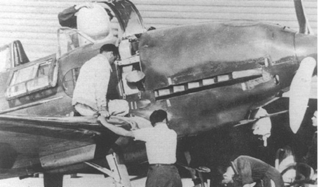

To fakt, powinno być raczej tak:
Tu widać że ruchoma część owiewki nie miała przednich szybek (podobnie i u Bułgarów):
A tu widać trochę więcej wnętrza kabiny
Tak czy siak model ma w sobie "to coś"

Piotrze, czy wiesz może co się działo przy otwieraniu z lewą częścią tej osłony? Była opuszczana w dół, czy może odsuwana do tyłu i chowała się w owiewce za kadłubem?
Mirek

Tego nie wiem, nie ma żadnych śladów żeby mogła się schować. Mam wrażenie, że ta ze zdjęć ma urwaną lewą stronę , która powinna wisieć jeszcze dalej. Na razie innych śladów nie znalazłem, ale nie szukałem głębiej w literaturze.

Postprzez Jarek Gurgul » wtorek, 22 września 2009, 12:57
Na tej greckiej '109-tce' osłona jest urwana.
W monografii Kagero jest takie zdjęcie (niewyraźne niestety) greckiego P.24G, nr chyba 112, na którym widać lewą część osłony kabiny - całość (tzn. lewa, górna i prawa część) była montowana 'na zawiasach' i rozkładała się na prawo. Co prawda w takiej 'zwisającej' pozycji jak na fotce pilot nie miał możliwości zamknięcia osłony (musiałby mieć dwumetrowej długości ramiona), ale być może 'rozłożona' konfiguracja, ze zwisem z prawej strony nie była standardowa i osłonę należało składać na prawie płasko (prawa część odchylona na prawo, a środkowa i lewa na lewo), podobnie jak na przykład we włoskim Reggiane 2001.

piotr dmitruk napisał(a):Tego nie wiem, nie ma żadnych śladów żeby mogła się schować. Mam wrażenie, że ta ze zdjęć ma urwaną lewą stronę , która powinna wisieć jeszcze dalej. Na razie innych śladów nie znalazłem, ale nie szukałem głębiej w literaturze.
Nie sądzę, żeby tak było. Zwróć proszę uwagę, że zarówno na zdjęciach zniszczonych Δ109 i Δ112 osłona wygląda tak samo, czyli nie ma tej trzeciej części.

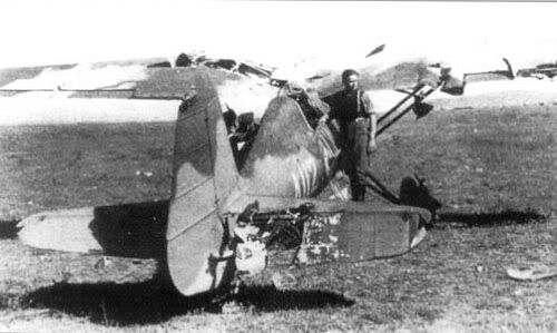

To ja mam dwa pytania do Mirka.
1. Gdzie znajdę wspomnniane przez Ciebie zdjęcie greckiej '112', na którym widać tylko prawą i górną (środkową) część osłony? Ja ze znalezieniem takiej fotki mam problem...
2. I drugie. Jak w takim razie według Ciebie otwierana była osłona w P.24?
Na mój chłopski rozum, nie mogło być inaczej, niż tak, jak opisałem w moim poście wyżej. Trzy części rozkładane całkowicie na prawo lub odmiana tego - jak w Re.2001.

A proszę bardzo http://images.google.pl/imgres?imgurl=http://koti.welho.com/msolanak/pzl_12.jpg&imgrefurl=http://koti.welho.com/msolanak/HAFPZL_24.html&usg=__rOeTEXqK-pglbGL8AwfkMkLGo30=&h=449&w=699&sz=100&hl=pl&start=57&um=1&tbnid=feNYh0h6JfNJ7M:&tbnh=89&tbnw=139&prev=/images%3Fq%3Dpzl%2Bp.24g%26ndsp%3D20%26hl%3Dpl%26rls%3Dcom.microsoft:pl%26sa%3DN%26start%3D40%26um%3D1
A jak się otwierała? Z rozbrajającą szczerością przyznam, że nie wiem. Ale na podlinkowanej stronie jest zdjęcie rozbitej PZL wykonane z lewej strony i im dłużej mu się przyglądam, tym bardziej widzę tam fragment osłony położony na burtę.

Postprzez piotr dmitruk » wtorek, 22 września 2009, 16:36
Rozbity, z lewej? Który?

Postprzez MIRO » wtorek, 22 września 2009, 18:44
piotr dmitruk napisał(a):Rozbity, z lewej? Który?
Trochę się zakręciłem. Z prawej :oops:
