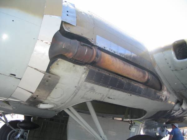

To rozumiem, że rdzawe rury wydechowe to byłby błąd. Ale czy to tylko dotyczy Spitfairów, czy w ogóle wszystkich samolotów? Bo znalazłem jeszcze takie dwa zdjęcia, niestety też z googla, ale nie mam jeszcze innych źródeł :( I tu to już chyba ewidentnie rdza? :->
Planuję skleić Mustanga i tam to chyba nie rdzawe, bo to zdaje się ten sam silnik, co w Spitfire? Przepraszam, że tak pytam o to tutaj, ale jakoś tak samo wyszło z tymi rurami. :oops:

Kuba. Nie wiem z jakiej stali jest wykonany wydech, ale skoro jest ze stali to wniosek jest jeden. Musi rdzewieć. Oczywiście do utleniania żelaza potrzebna jest wilgoć i jeżeli silnik będzie prcował często to tej wilgoci nie będzie ze wzgledu na temperaturę rur.
Na korozję jest podatna każda stal, nierdzewka i kwasówka. Nie ma znaczenia, rdzewieją wszystkie. Jest jednak małe ale. Nie wiem od kiedy jest znane robienie warstwy pasywnej, ale na wydechach tak to własnie wygląda. Delikatny nalot rdzawy bez wżerów może sugerować właśnie tworzenie warstwy pasywnej. Polega to w skrócie na dodawaniu chromu do stali. Atomy chromu utleniają się tworząc "rdzawą warstwę" która paradoksalnie uniemożliwia dalsze rdzewienie.

Ok też się niepotrzebnie nakręciłem. W każdym razie do rzeczy: rdza nie, ciemny kolor tak i zdania będę bronił.
Jest taki pogląd jakoby wydech samolotu czy czołgu rdzewiał na potęgę i powinien być pomalowany tak, aby właśnie tą rdzę przedstawiał. Kiedyś sam tak malowałem, rury na czarno, matt do przesady i na to potem ruda pastelka. No kozacki efekt, rury jak kolektor w maluchu, ale byłem dumny z siebie...dopóki nie poszedłem popatrzeć na prawdziwe samoloty.
Kolory od szarometalicznego, wypalonego na niebiesko po brązowo-czarny. Ale to nie są skorodowane rury, nie są zardzewiałe.
Są wypalone, przebarwione ale nie wyglądają jak wydech w starym samochodzie.
Teraz druga rzecz - pokazane wyżej przykłady końcówki kolektora Beaufightera czy rura prowadząca do turbo w B-17 nie ilustrują zjawiska w moim przekonaniu właściwie.
Raz, że pokazane są tu współcześnie latające samoloty, których podzespoły podlegają innym zasadom wymiany i serwisowania niż to samo podczas wojny.
Dwa - czas życia samolotu podczas wojny czasem liczyło się nawet w godzinach.
Trzy - to trochę innego rodzaju wydech niż krótkie rury np. Spitfire.

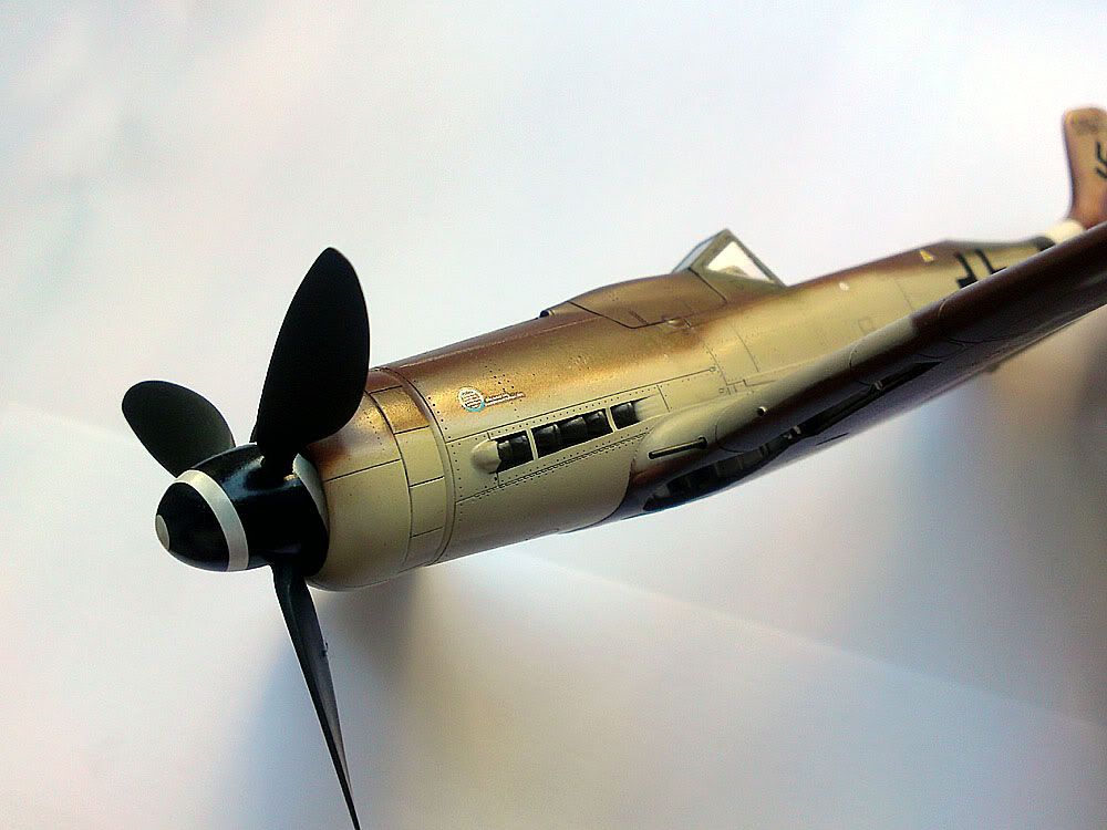

Pokazałem wczoraj malowanego Seafire i to jest fajna okazja żeby na przykładzie pokazać jak sam maluję wydechy.
Mam je już gotowe, pomalowane lakierem Alclad Engine Manifold.
Są bardzo ciemne z metalicznym odcieniem, końcówki okopcone na czarno.
Jak Seafire wyschnie, wstawię wydech i się pochwalę, żeby pokazać jak teoria spotyka się z moją praktyką.
Tutaj wydechy w D-9, które chciałem by były jak najciemniejsze - znów ten Alclad i odrobina czarnego lakieru, zero rdzy.

Ale oczywiście. Ja tylko napisałem, że stal musi rdzewieć.
Natomiast nie jest tak, że dzisiaj odbierzesz Spita w salonie, a jutro ma zardzewiałe rury. Na niektórych zdjęciach mam wrażenie, że są zabezpieczane żaroodpornym lakierem, ciepło też nie sprzyja rdzewieniu, nie są jak w Maluchu podatne na kałuże. Doprowadzić takie wydechy do stanu rdzy to trzeba by być niezłym paparuchem. ;o)
A co z mojego punktu widzenia najważniejsze, pomalowane na rdzę wyglądają nieciekawie i robią wrażenie "infantylnego wykonawcy". Pomalowane "tęczowym przepaleniem" z łagodnymi miejscami "rdzawymi nalotami" wyglądają dla mnie najciekawiej.
