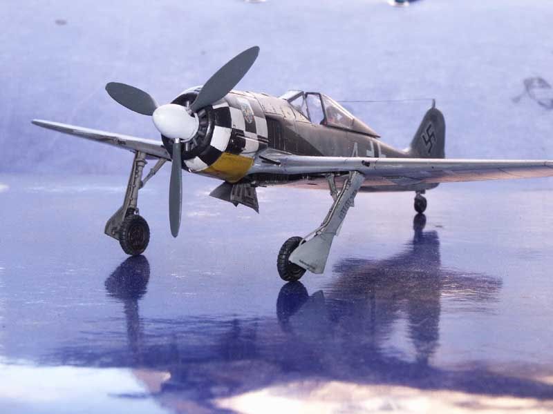

Przedstawiam zdjęcia modelu Focke Wulfa 190 A3 wykonanego z zestawu Tamiya w skali 1/72. Malowanie przedstawia słynną "13" z głową orła używaną (z tego co pisze producent) w 1942 roku we Francji w 8./JG2. Wykonanie w standardzie czyli prosto z pudełka, rozfrezowałem jedynie tłumiki zewnętrznych działek skrzydłowych a lufy tych położonych bliżej kadłuba wymieniłem na igły do strzykawek. Malowanie to odpowiedniki RLM 74, 75, 76 z palety Pactry i Gunze serii C. Żółty to X-8 Tamiya. Zacieki, okopcenia, przyciemnienia linii to głównie Tamiya smoke i mieszanka Gunze (brąz na spodzie i bokach kadłuba). Zapraszam do oglądania, dyskutowania, krytykowania...

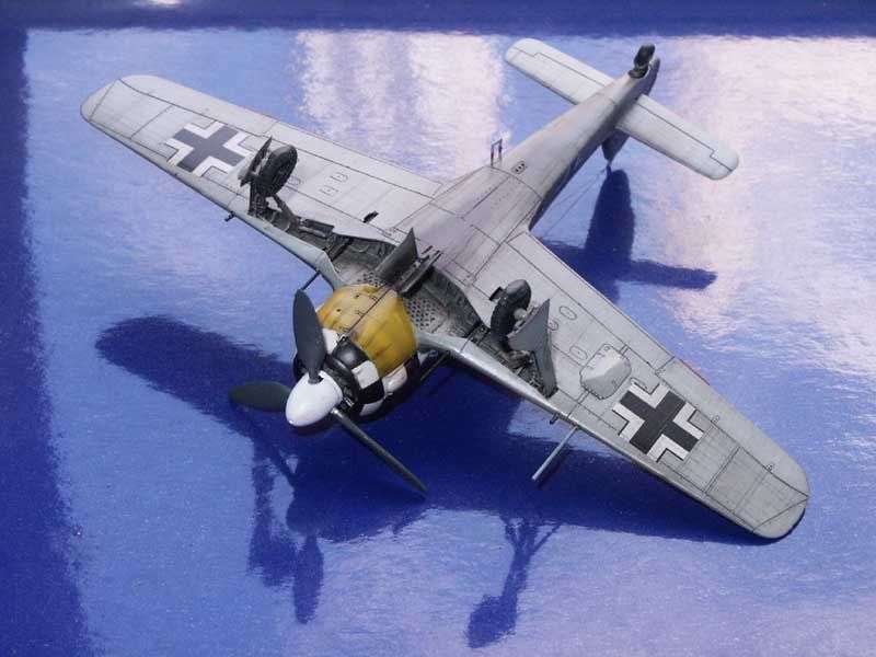

Przyjemny i sympatyczny dla oka. Brakuje anteny ? :) Jedyna rzecz, która za mną nie przemawia to spód tego Antona. Zdecydowanie zbyt sterylny, ten brudek jest taki naniesiony zbyt punktowo i zbyt duży kontrast jest pomiędzy resztą dolnej części płatowca. Myślę że przy takim sporym brudzie, poszło by również po liniach i zakamarkach.
Zerknij sobie na zdjęcia zdobycznej:
Kto co lubi, ja tam lubię jak samolot jest obsługiwany przez Rurka :mrgreen:

Modeł piękny! :D Jednak tak jak napisał iceboy przydałoby się te linie podziału zapuścić :P

Bardzo mi się podoba na pierwszej focie i w ogóle góra jest niezła, spód jakby inny model, ale ogólnie jest ok, do tego dodatkowy plus za prawdziwe modelarstwo, czyli skalę 72! :mrgreen: Fajnie też coś przeczytać o pilocie, oczywiście nie koniecznie.

Linie na spodzie były zapuszczone tylko przy elementach ruchomych, po reszcie przejechałem Tamiya smoke, natomiast we wnękach podwozia jest wash tylko na zdjęciach go nie widać.

Stojac na kolach i na podstawce bez lustra model by mi sie bardzo podobal. Brudzing jednakze sprawia wrazenie jakby Cie juz znudzil - ciekawie pobrudzona dolna pokrywa silnika ale na reszte zabraklo chyba sil i checi. Dolne powierzchnie sa czyste jakby jakis mechanik zawziecie je pucowal. Sprawia to surrealistyczne wrazenie i ostro kontrastuje z reszta. Szkoda, ze nie uwidoczniles poprzez brudzing linii podzialu blach. Ten zabieg sprawia, ze model wyglada bardziej realistycznie.
Ogolnie, estetyczne wykonanie. Czysto zrobiony samolocik. Jesli zechcesz mozesz mu nadac wiecej realizmu poprzez dobrudzenie. To juz ale naturalnie Twoj wybor.

Okrach napisał(a):Brudzing jednakze sprawia wrazenie jakby Cie juz znudzil - ciekawie pobrudzona dolna pokrywa silnika ale na reszte zabraklo chyba sil i checi.
Fajnie by było jakbyś się skoncentrował na modelu a nie na tym co myślałem i czy na coś miałem siły, bo tego wiedzieć nie możesz ;o)
Okrach napisał(a):Dolne powierzchnie sa czyste jakby jakis mechanik zawziecie je pucowal.
Nie są czyste tylko tak wyglądają, pisałem o tym wcześniej. Poza tym wolę jak model jest "niedobrudzony" niż przesadnie ubrudzony, w czym niektórzy gustują i co pokazują także na tym forum...

Murku, pamiętam jak sam robiłem kiedyś ten model (zrobiłem A-4 z szachownicą na silniku) i wbrew pozorom nie kleił się idealnie. Ja w swoim wnękę podwozia wymieniłem a poza tym praktycznie taki sam zestaw. Nie byłem zadowolony po skończeniu prac, niedopracowany ten A-3 Tamki...
Pokazuję nie po to, by się chwalić bo to model sprzed ponad 6 lat i mocno w tyłu za moimi obecnymi standardami ale chciałbym, żeby niektórzy Koledzy nie podważali mojej "legitymizacji" do zabierania głosu rozczulającymi postami w stylu "a skończyłeś taki model".
Co zauważyłem w Twoim modelu:
[1] Apteczka w Fw 190 A-3 była w innym miejscu, niż przykleiłeś symbol czerwonego krzyża (bardziej z przodu, niżej, obok punktu ładowania tlenu i powietrza),
[2] Lufy MG-FF są za długie. W Fw 190 one ledwie wystawały z krawędzi natarcia skrzydeł
[3] Śmigło może lepiej podmalować i wysrebrzyć tylko na krawędzi natarcia albo mocniej od tylnej strony łopat,
[4] Trochę nieładnie wkleiłeś tylne podwozie, jest zbyt do przodu;
[5] Możesz trochę zmodyfikować ślady na spodzie skrzydeł poprzez dorobienie śladów błota pryskającego spod kół. To lepiej będzie wyglądać w połączeniu z tym śladem za wydechem.
Poza tym na pewno ten model nie wygląda źle (mój wcale lepszy nie był) a i to malowanie jest bardzo ładne. Znane, takie sztandarowe ale sam mam A-3 Hasegawy zrobioną jako "13".
