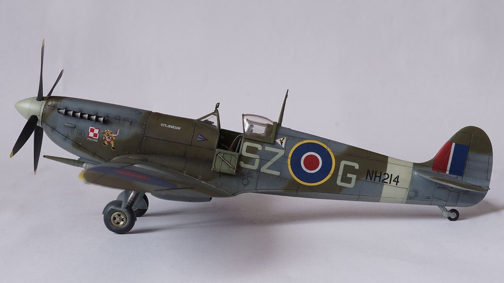

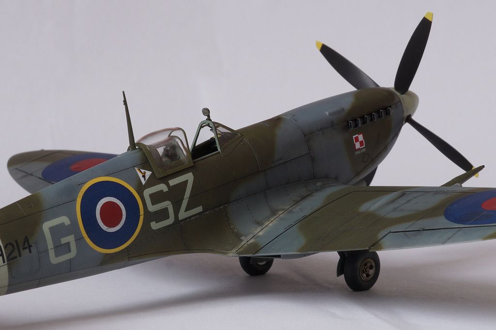

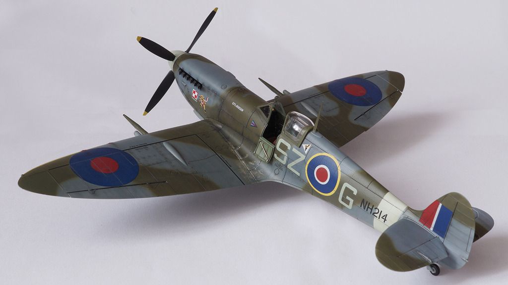

Prezentuję pierwszy ukończony w 2016 r model.
Budowa trwała od jesieni co prawda, ale cóż ciągłe braki czasu spowodowały wieczne przekładanie końca prac.
Co do samego modelu, to zestaw Edka w wersji Wekend, dołożyłem od siebie kalki Techmodu oraz pasy w kabinie zrobione własnym sumptem z taśmy aluminiwej.
Malowanie farbami Tamiya z XF-81/82/83 na rozcieńczalniku Gunze Levelig Thiner, lakier bezbarwny Tamiya + zmatowiacz na koniec. Kształt plam malowany jak to zwykle u mnie z ręki , aero Hansa 281.

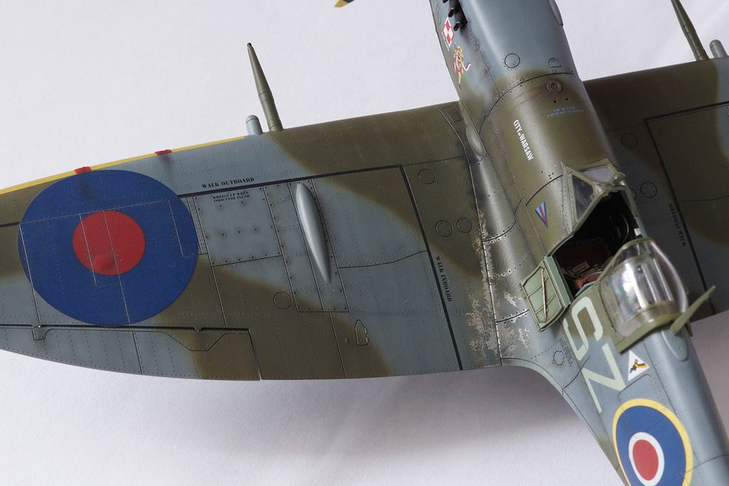

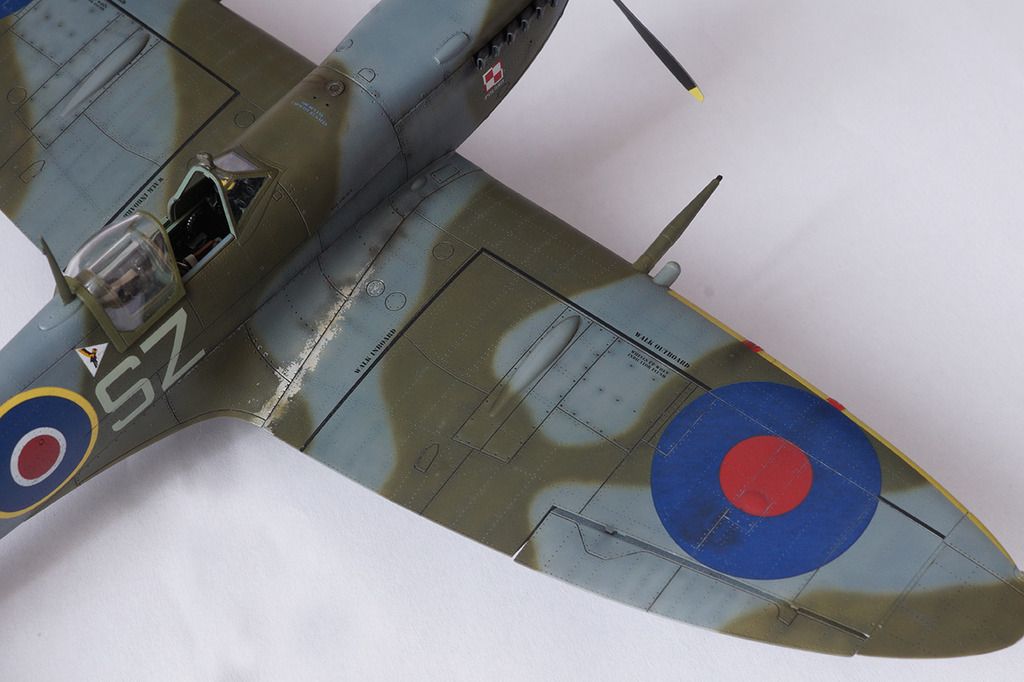

Zdrapki malowane najpierw Gunze H8 potem lakier do włosów i drapanie na mokro po warstwie kolorów bazowych. Miejscowe rozjaśnienia ale niewielkie , linie i małe zacieki to Umbra naturalna + WhiteSpirit.

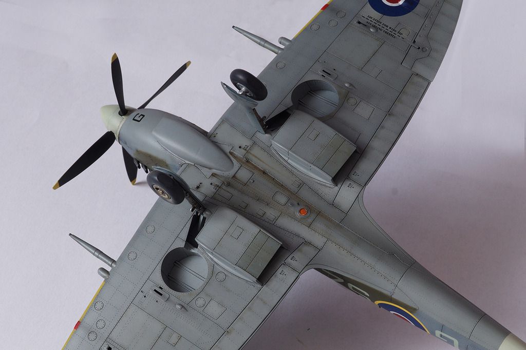

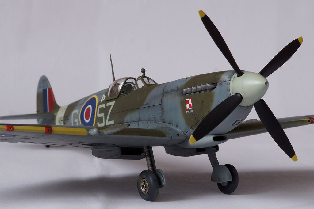

Postprzez Jacek Bzunek » poniedziałek, 11 stycznia 2016, 01:16
Na zachęte:
- obudowa filtra trochę niedoszpachlowana (rzuca mi się w oczy bo w grudniu trzy razy szpachlowałem ją w XVI),
- wnęki podwozia po mojemu za czyste,
- nie widzę światła pozycyjnego za sterem kierunku,
- rant przed. cz. osłony kabiny zdecydowanie lepiej wyglądałby z Interior Green czy jak kto woli Greyish Green,
- golenie podwozia AJABYM na MSG malował (ale pewny niczego nie jestem).
Sumując świetny model ;o) co się bardzo podoba bo:
- nazywa się na S na nawet SS,
- Eduard,
- skala moja ulubiona,
- przejścia kolorów świetne jak na malowanie z ręki,
- bardzo mi się podoba aluminowa (a nie IG) listwa pod tyl. cz. osłony kabiny - na logikę zasadne jeśli kadłub od wręgi z fotelem do tyłu był aluminiowy (niemalowany).

Całkiem fajny jest, coś się dzieje na powierzchni, ale nieprzesadnie. Ładnie Ci wyszedł OG z tamki, bez tego błękitnego odcienia - jakieś czary robiłeś z kolorem czy czysty?

Postprzez raptorf22 » poniedziałek, 11 stycznia 2016, 10:11
Panowie dziękuję za Wasze opinie.
Co do uwag Jacka Bzunka, wszystko się zgadza. Ramki oszklenia podmaluję bo to są detale i kosmetyka, lampkę na ogonie podmaluję.
Zapadnięta szpachla na obudowie filtra , no tutaj muszę wyjawić pewien "sekret", Spit był już wymalowany na gotowo!!! kalki częściowo położone i nie wiem jak, ale wypadł mi z ręki na płytki. :cry: :cry:
Podczas pierwszego lotu po drodze obił się o moje stopy. :x Pierwsza chwila to lekki szok i dramat, patrzę i leży w trzech kawałkach : kadłub, skrzydła i obudowa filtra. Po oględzinach wyszło że kadłub jest cały nic nie pękło, oddzieliły się całe skrzydła, wystarczyło je tylko włożyć i wkleić, no jedynie musiałem wkleić i raz jeszcze szpachlować obudowę filtra.Na szczęście brak innych uszkodzeń , pęknięć itp. ufffff.
Filtr był już tak wymuskany przed kraksą :roll: , położyłem szpachle, CA ale widzę że siadło trochę więc trzeba będzie zrobić małą poprawkę. Więcej grzechów nie pamiętam.
HK, kolor to czysta farba bez kombinacji na chemii Gunze, nakładałem mocno rozcieńczone warstwy w sumie jest lekko niebieskawy ale niewiele. Miałem sam dylemat czy były bardziej szare czy niebieskawe, ale zdjęcie repliki , która zawitała na Aerofestival był również lekko niebieskawy i tak zostało.
Generalnie jest taki jak chciałem, moje ulubione Spity to tylko z kroplowymi osłonami,a reszta kompletnie do mnie nie trafia. Po wstępnym malowaniu w sumie nie wiedziałem jak go "doprawić", miał być taki jaki jest teraz coś tam jest ale nie bije po gałach. Tak patrzę na zdjęcia, to lepiej wygląda na żywo jednak..... może się gdzieś z nim wybiorę rekraacyjnie zobaczymy.
wally, malowanie "z rąsi" trzeba ćwiczyć, tutaj malowałem nawet na lekko już zmęczonej dyszy i iglicy po przejściach, niekoniecznie na niskim ciśnieniu, czasem 2 bary i jazda.

Życie modelarza to nie bułka z masłem :).Te przygody nie ujęły jednak jakościowo niczego. Wyszedł bardzo fajnie, plastycznie i malarsko jest po prostu piękny. Drobiazgi wspomniane przez kolegów - jak dla mnie, dostrzegalne dopiero po zwróceniu uwagi, zwłaszcza że przeważnie patrzę na całość, a nie detale (tak mam też w życiu).
Może odrobinę za czysto na dole, ale rozumiem, że tak miało być.

No cóż - nie umiem więcej napisać, poza tym, że też mi się bardzo podoba, zwłaszcza przetarcia do gołej blachy na przejściu kadłub-skrzydło.

Super te zdrapki wyszły. Cholera ale mnie korci rozgrzebanie kolejnego Spita :mrgreen:
