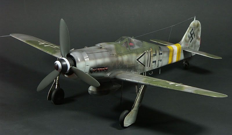

Fw 190 D-9. Model Revella (przepak Hasegawy).
Werner Hohenberg wystartował w noworoczny poranek maszyną z oznaczeniami majora sztabowego, chociaż był podoficerem (w tej fazie wojny młodsi rangą nie mieli przydzielonych na stałe samolotów). Start odbył się około godziny ósmej, a zadanie stanowiło ostrzelanie lotniska St. Trond w Belgii. Po nawrocie, w trakcie drugiego ataku, Hohenberg został trafiony przez alianckie myśliwce i musiał awaryjnie lądować. Końca wojny doczekał w amerykańskiej niewoli...
Rok temu zrobiłem ten model na zamówienie dla jednego z polskich wydawnictw modelarskich. Kończyłem go przy bardzo dużej pomocy Kuby Plewki, który jak wiemy ma ogromną wiedzę o Luftwaffe, a o Fw 190 szczególnie. Kuba zweryfikował malowanie (i kilka szczegółów konstrukcyjnych), które w każdym wydawnictwie wygląda inaczej. Przy tej okazji jeszcze raz dziękuję Jakubie!

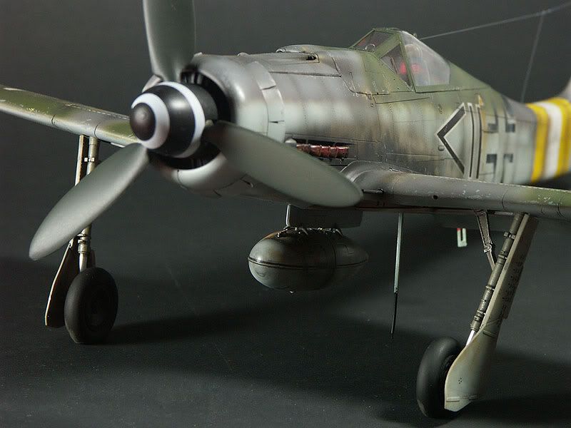

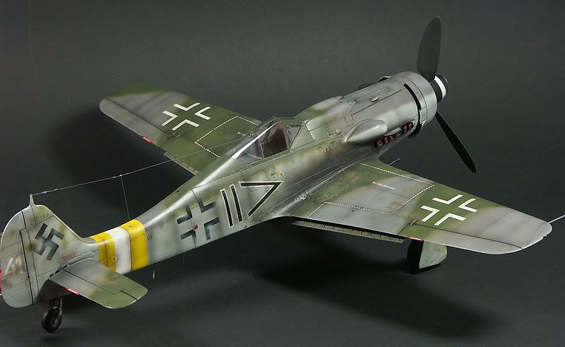

Postprzez lejgo_inc » poniedziałek, 16 listopada 2009, 07:37
Hm, zwłaszcza na trzeciej fotce - wygląda jakby faktycznie był zrobiony z blach.
Z kolei na czwartej fotce fajnie widać jak oznakowania wtapiają się w fakturę powierzchni...

Witam. :)
Świetny model. Dla mnie najbardziej podobają się ślady zużycia i okopcenia z rur wydechowych.
Jednak same rury wydają się być nie nawiercone w środku, co przy tej skali i perfekcyjnym wykonaniu całej reszty trochę zaskakuje.
Mam jednak nadzieję, że to tylko złudzenie bo ogólnie jestem pod wrażeniem. :shock:

Postprzez dewertus » poniedziałek, 16 listopada 2009, 09:40
No to ktoś w wydawnictwie ma super model :lol: nic tylko pozazdrościć. Na mnie największe wrażenie robią granice i przejścia kolorów (foto nr 4).

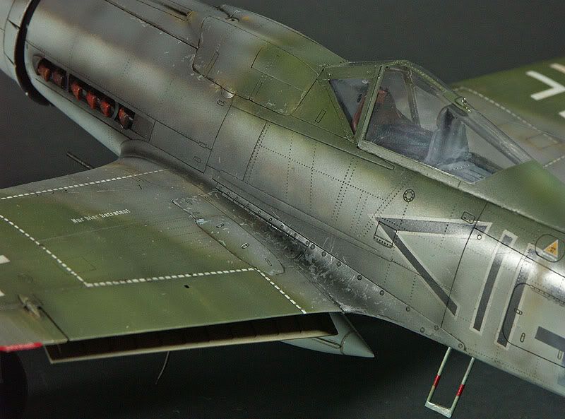

Postprzez Kuba P. » poniedziałek, 16 listopada 2009, 10:31
Fajnie że go pokazałeś. Cała przyjemność z możliwości podpowiedzenia czegoś po mojej stronie.
Możesz jeszcze podmalować anteny pod kadłubem na naturalny ciemny kolor metalu.
Zaślepka rury do podnoszenia kadłuba jest albo lekko wklęsła i wciśnięta albo czymś podmalowana, widać to na fotce.
Możesz to podmalować np. na czerwono co jest sensowne i fajnie będzie wyglądało.
Podobnie taki malutki smaczek, na kadłubie, po lewej stronie w prawej dolnej ćwiartce krzyża, pod ramieniem mocowane były tabliczki znamionowe, widać i ją na zdjęciu. Jak nakleisz prostokącik czarnej kalkomanii i np. srebrnym długopisem czy farbą zrobisz na nich pola to będzie ekstra detal. Taki smaczek.
Nie wiem czy wcześniej nie zwróciłem Ci na to uwagi, czy było za późno, ale do absolutnej poprawności to powinny być ścięte te "cycki" po bokach u dołu osłony MG 131 i dorobione okrągłe wybrzuszenia wyżej (widać to na zdjęciu).
Może w kolejnej D-9? Tych pokryw było kilka rodzajów i można się nad nimi porozpływać :)
Fajna ta Dora, przy okazji to jeden z nielicznych modeli, które już z pudełka są spoko.

Postprzez Aleksander011 » poniedziałek, 16 listopada 2009, 21:54
Ładne to ,ładne..tylko dlaczego kolektory wydechu są "pełne" i czerwone...przecież można było kupić Moskita albo Quickboosta.Tyle mozolnej pracy z nitami a tu taka niedoróbka..Proponuje wejść na wątek Wojtka Fajgi z Fw-190 A i choć zabrudzić kolektory tego pięknego modelu, ładnymi spalinami lub jakimś nagarem przepalonym, aby takie złośniki jak ja, nie miały się do czego przyczepić :evil:
PS..przydałoby się troszkę przewodów u podwozia głównego...

Postprzez siara1939 » poniedziałek, 16 listopada 2009, 22:15
Bardzo ladny model.
Na fotce numer 4 widac pozostalosci po kalkach, ktore zamalowales i polozyles kalki od nowa- wydaje mi sie, czy tak jest faktycznie?

Postprzez Kuba P. » poniedziałek, 16 listopada 2009, 23:38
Aleksander011 napisał(a):Ładne to ,ładne..tylko dlaczego kolektory wydechu są "pełne" i czerwone...przecież można było kupić Moskita albo Quickboosta...A i choć zabrudzić kolektory tego pięknego modelu
Tak pro forma, Fw 190 D nie posiadał "kolektorów" ale prawdą jest, że rury wydechowe w tym kolorze raczej nie wyglądają realistycznie. Wygrzany, niebieskawy metal, na końcówkach czarny będzie wyglądał o wiele lepiej.

Postprzez Stratocaster » wtorek, 17 listopada 2009, 09:11
Bardzo dziękuję za pochwały. Nie jestem w stanie już nic poprawić, bo model dawno temu zmienił właściciela. Z wydechami mogłem podziałać lepiej, zgadza się.
siara1939: wszystkie duże oznaczenia były malowane przy samodzielnie wykonanych szablonach z Oramask. Ponieważ w pierwszej wersji się pomyliłem - zostały zamalowane. Przeszlifowałem je, ale wylazły pod satynowym bezbarwnym.

Re: Fw 190 D-9, Revell 1/32
Postprzez siara1939 » wtorek, 17 listopada 2009, 09:42
Stratocaster napisał(a):siara1939: wszystkie duże oznaczenia były malowane przy samodzielnie wykonanych szablonach z Oramask. Ponieważ w pierwszej wersji się pomyliłem - zostały zamalowane. Przeszlifowałem je, ale wylazły pod satynowym bezbarwnym.
Rozumiem. Dodatkowy plus za malowanie oznaczen. ;o)
Tak mnie tylko to zastanowilo, bo nie mozna sie przyczepic do niczego w tym pieknym modelu.
