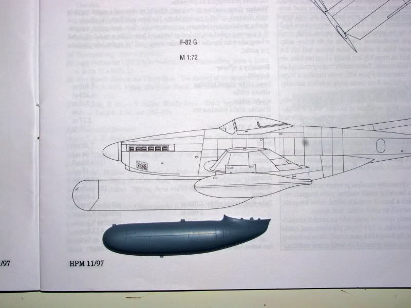

Pozwoliłem sobie na dodatkową swoją ocenę.

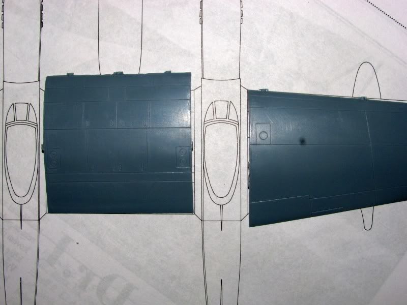

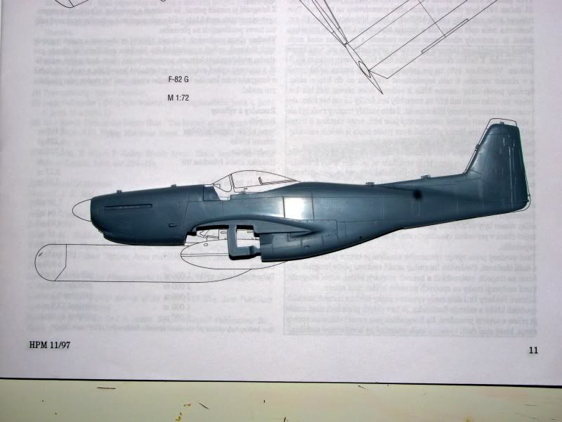

Kiedy przyłożyłem model do planów w czeskim HPM, biorąc za punkt odniesienia płaszczyznę nasady śmigła, reszta modelu zjeżdżała w dół- znaczy się ta płaszczyzna nie jest prostopadła do osi modelu, i to widać.

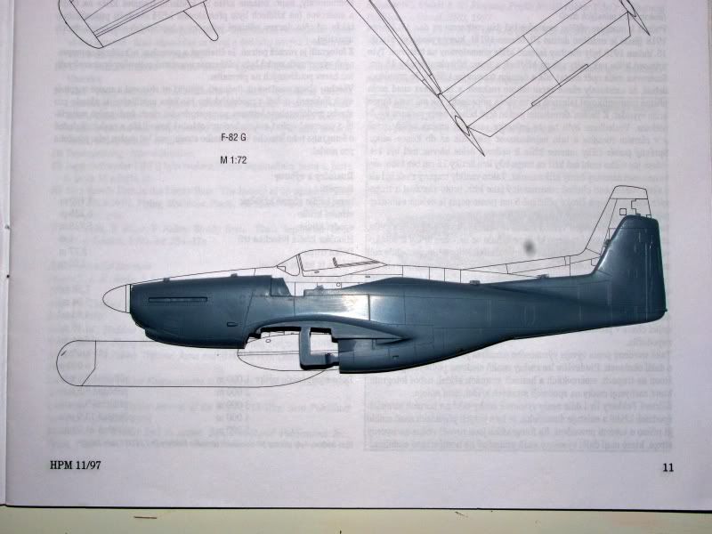

Kiedy dorównałem do osi samolotu, wyraźnie widać jak skopany jest ogon, wlot powietrza do gaźnika i chłodnica
Mam podejrzenia, że "ogórek" w planach też nie jest idealny, ale ten w modelu, to kpina
Skrzydła i usterzenie poziome także mają zbyt dużą cięciwę

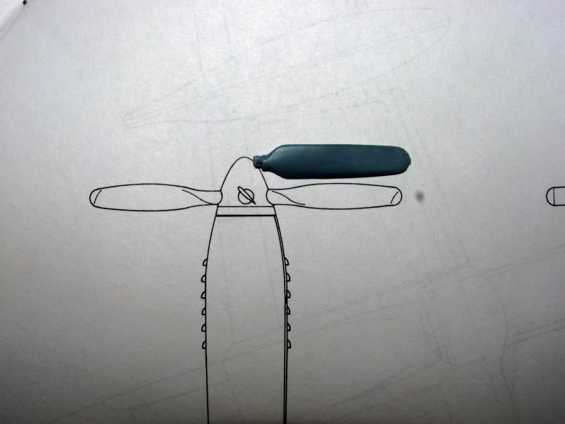

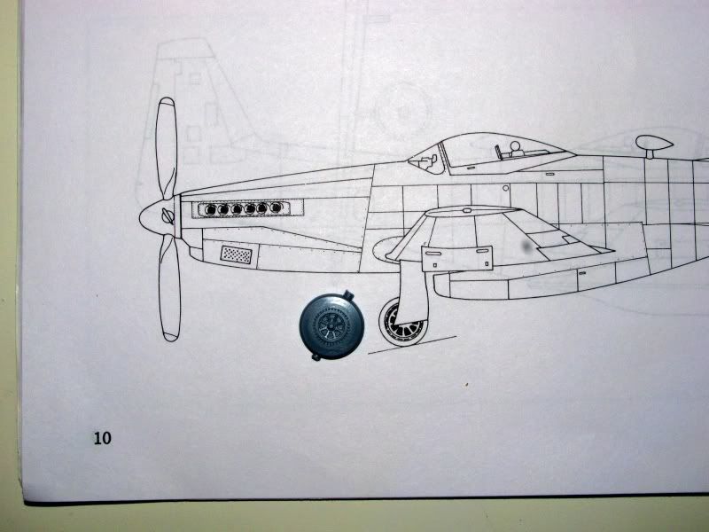

I łopaty śmigła są zbyt duże (kołpaki są do przyjęcia, choć nie idealne)
Koła poza debilnym kształtem są o wiele zbyt duże...
...do tego stopnia, że nie wchodzą we wnęki!
Czekałem na ten model z nadzieją, że do trzech razy sztuka, a tu kupa shitu za 90 PLN!
Podsumowując: model definitywnie został zerżnięty z monogramu, ktoś pokusił się o poprawienie największego błędu tego zestawu- zbyt krótkiego kadłuba. Dodał wstawkę na wysokości kabiny. Ten krok spowodował zwiększenie cięciwy przykadłubowych napływów skrzydeł. Poprawić je było trudno, więc dodano pasek na cięciwie skrzydeł- durnie najpierw kupią, dopiero potem albo zmierzą, albo w ogóle nie zauważą. Potem już wykonawca stracił wenę, nie poprawił zbyt głębokiej chłodnicy z modelu monogramu, zbyt dużej cięciwy statecznika poziomego, złego umiejscowienia wlotu powietrza do gaźnika. Model monogramu miał płytkie, ale nieźle ukształtowane wnęki podwozia, w SH zrobili proste doklejane pudełka. Oczywiście nie ma też otwartego luku uzbrojenia z widocznymi karabinami, co oferował monogram.
Jest to krok wstecz, i jak na razie z trójki modeli tego ciekawego samolotu, najlepszy jest około pięćdziesięcioletni frog/novo! Szkoda!

Postprzez piotr dmitruk » wtorek, 26 października 2010, 12:19
Słusznie, nie traktuję planów jako absolutnej wyroczni, ale na czymś trzeba się opierać. Sprawdzę jeszcze plany z innych źródeł. Ale już na tym zdjęciu widać wyraźnie różnice w porównaniu z modelem- płytszą chłodnicę, mniejsze koła, prosty przebieg dolnej krawędzi "pikla"

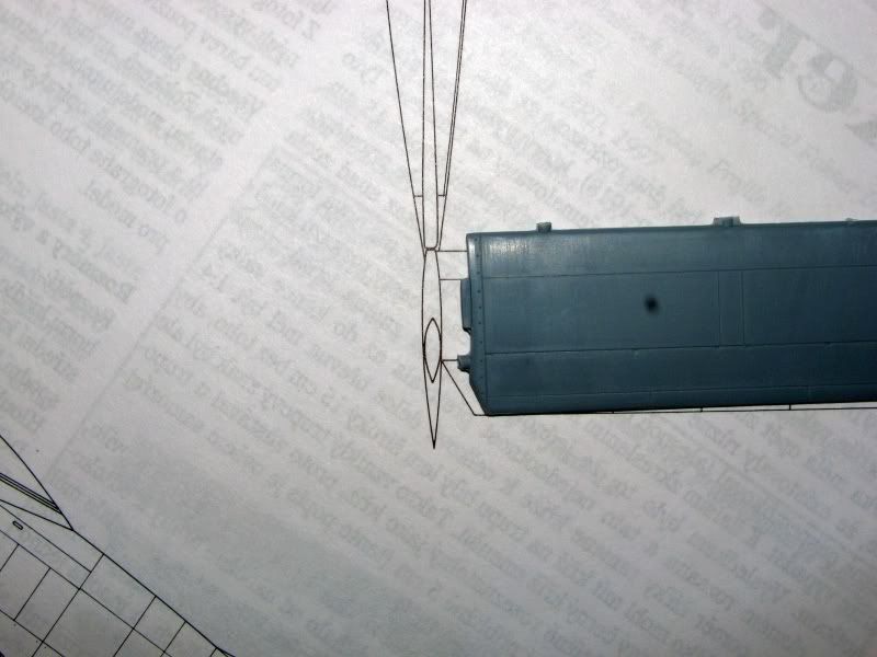

Przyłożyłem model do planów w monografii AJ-Pressu nr 56 i ZONK! :shock:
Model wpasowuje się w plany prawie idealnie!

-usterzenie pionowe jest za niskie o około 2,5 mm (co na tak niewielkim elemencie daje prawie 10% różnicy), w dodatku nieco zaburzone są proporcje między wielkością steru i statecznika, oraz obrys całego usterzenia. Element do sztukowania i przerycia, albo do przeszczepu innego ogona
-całkowita max. wysokość kadłuba jest większa o 1,5 mm (5%), w rejonie chłodnicy. Można poprawić, lub z tym żyć, natomiast przekrój poprzeczny spodu kadłuba w tym miejscu powinien być prawie okrągły, gdy w modelu jest dość kanciasty, co przy typowym kącie oglądania modelu zwiększa wrażenie zbyt dużej chłodnicy. Poprawka tego elementu nie jest trudna, wystarczy pilnik, nawet nie niszczy się linii podziałowych, bo te w modelu w tym miejscu zanikają :mrgreen:
Na plus modelu należy zaliczyć prawidłowy, charakterystyczny wlot do chłodnicy.
-cięciwa nasady skrzydła jest większa o ok. 1 mm, podczas gdy końcówki jest prawidłowa
-cięciwa usterzenia poziomego jest większa o ok. 0,5 mm
-trudno jest zmierzyć niesklejone śmigło, ale w modelu jest ono o dużo za duże, nawet w porównaniu z planami. W oryginale miało 132 cale rozpiętości, w skali 1:72 daje to 4,58 cm, a tyle w modelu mają same łopaty, nie licząc kołpaka. Chętni mogą sobie je przyciąć i dopasować. Kołpak na pierwszy rzut oka wygląda na dobry.

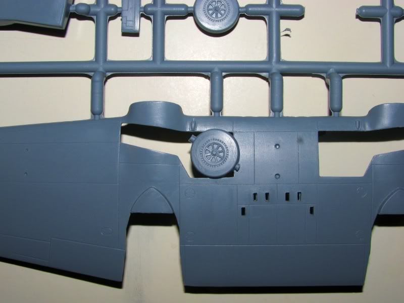

-Koła podwozia głównego są za duże o 1 mm (znów 10%) W oryginale miały 32 x 8,8 cala, nie wiem, czy były identyczne jak w Mustangu, jeśli tak, to można podprowadzić z innego zestawu, bo poprawianie tych kloców jest trudne.
-wygląda, że "dong" jest prawidłowej wielkości, wymaga tylko zmiany kształtu- zeszlifowania łukowatej linii od spodu na płasko, oraz zaokrąglenia przedniej części.
Muszę oddać sprawiedliwość twórcy modelu, że zachował kąt między osią kadłuba samolotu a osią śmigieł, powinien on wynosić 1stopień i 45 min.
Trochę zbyt nerwowo zareagowałem po pierwszych przymiarkach do planów, teraz widać, że poza całkowicie skopanym usterzeniem pionowym, pozostałe elementy, aczkolwiek wyraźnie zchrzanione, nie są trudne do poprawy i model mógłby być dobrą bazą wyjściową. Wygląda na to, że za tego babola, możemy "podziękować" panu Krzysztofowi Żurkowi, autorowi planów w "Monografiach lotniczych"
