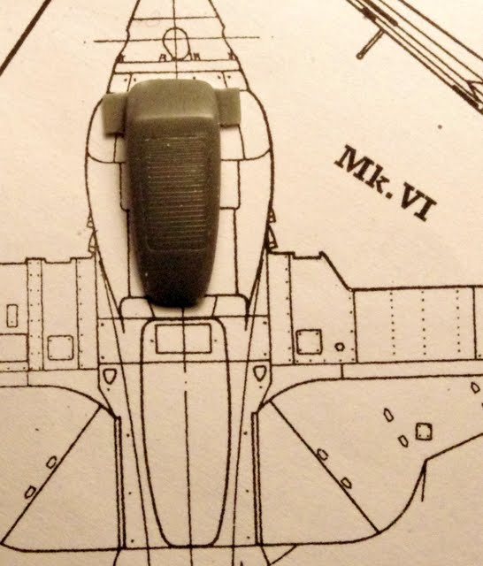

Grzegorz2107 napisał(a):Filtr LF Models jest inny niż proponuje to np. wydawnictwo 4+ na swoich rysunkach. Te plany uznałem za bardziej wiarygodne i zrobiłem go po swojemu.
Ale czy ty piszesz o tym dodatkowym Vokesie? No to wg tego co jest narysowane w Warpaint n.55 i na rysunkach A.L. Bentleya (4+ papierowego akurat nie mam), to co wystrugało LF Models jest "dość z grubsza" podobne.

Postprzez Grzegorz2107 » czwartek, 23 lutego 2012, 15:42
Tak piszę o tropikalnym filtrze powietrza w Mk.VI.
Ja się oparłem na 4+. Warpainta nie mam.

Postprzez Grzegorz2107 » czwartek, 23 lutego 2012, 22:03
Tu masz porównanie tego co namalował 4+ z tym co daje LF Models.

Postprzez K.Y.Czart » czwartek, 23 lutego 2012, 22:27
A no widzisz. W Warpaintcie wygląda to nieco inaczej. Posłużyłem się Twoim zdjęciem filtra i dołożyłem rysunek z tej publikacji. Zaznaczam, że chodzi o porównanie kształtów, a nie o porównanie wymiarów. Żeby było szybciej nie robiłem bowiem zdjęcia z książki, a wziąłem wersję elektroniczną i dopasowałem wymiarowo wycinek Twojego zdjęcia. Moim zdaniem porównanie kształtów jest w miarę zadowalające.

Postprzez Grzegorz2107 » czwartek, 23 lutego 2012, 22:36
K.Y.Czart napisał(a): Moim zdaniem porównanie kształtów jest w miarę zadowalające.
Nie można wykluczyć, że któryś z rysowników zmyślał. ;o)
Porównanie jest rzeczywiście na korzyść tej żywicy, ale ...jak się jej przyjrzeć , to okazuje się po prostu krzywa. Krzywizny obu boków nie są symetryczne. :(
