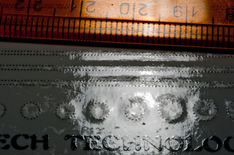

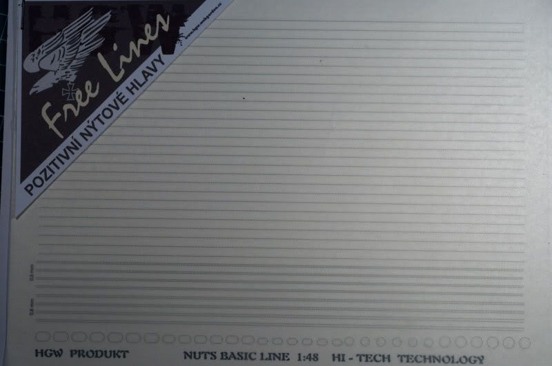

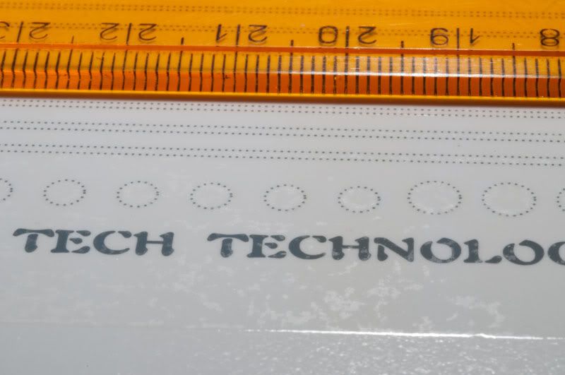

Postprzez potez » piątek, 9 lipca 2010, 20:17
Widziałem to w Brnie i kupiłem - kilka sztuk uniwersalnego zestawu do 48ki. Zapłaciłem po 140 koron za arkusz.
Wygląda to tak:
Cały arkusz:
Zbliżenie na pojedyńcze nity:
Ze światłem z boku,widać ich wysokość:
Czesi nakładali to na mokro, można było obejrzeć i pomacać onitowaną 109kę pomalowaną Alcladem na wysoki połysk - wyglądało rewelacyjnie. Dla mnie te nity są powrotem do pomysłu jaki kiedyś miał Arceher Transfers, ale odpuścili.
ZMoim zdaniem warto kupić, a do na przykłąd takiego Zlina 50 to koniecznie :mrgreen:

potez napisał(a):Dla mnie te nity są powrotem do pomysłu jaki kiedyś miał Arceher Transfers, ale odpuścili.
Chyba nie odpuścili, bo niedawno kupiłem Archera. Ale to normalne mokre kalki z grudkami nadrukowanej polimerowej farby, niespecjalnie się kłądące (film się rwie) i trzymające podłoża. Próbowałem, ale nie jestem zadowolony. W dodatku małe arkusiki, więc wychodzi drogo. Kupiłem HGW, ma inną technologię, zostają praktycznie same nity. Wg instrukcji kładzie się to jakby na mokro, ale inaczej niż zwykłe kalki. Jak znajdę chwilę w łykend to położę kawałek i zrobię zdjęcie. Tyle, że w 32, ale skala nie gra roli.
