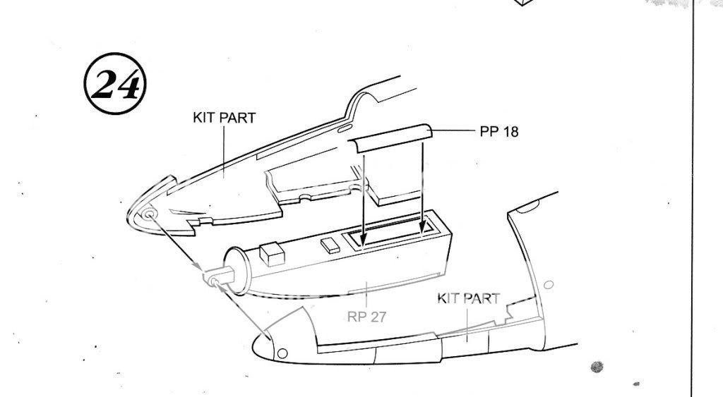

Proszę bardzo, skan z instrukcji:

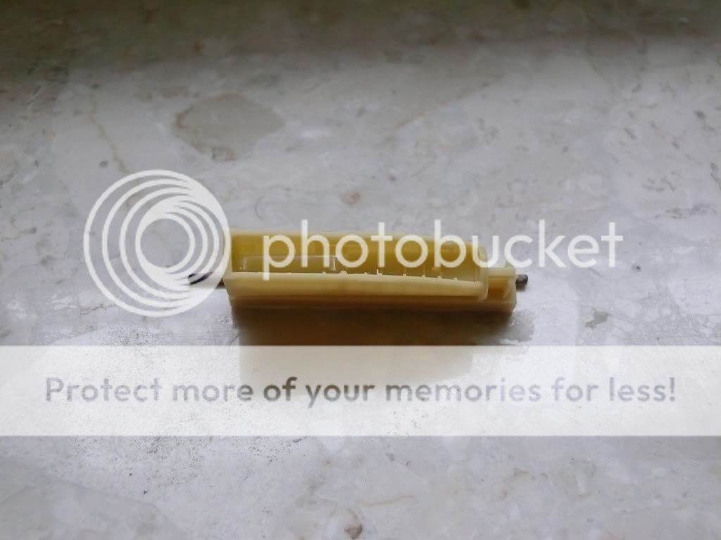

Co do odlewu to w połowie jest płaski, w dalszej części jest otwór, w który trzeba wkleić wyprofilowany kawałek blaszki z zestawu
A tak ta część wygląda:
