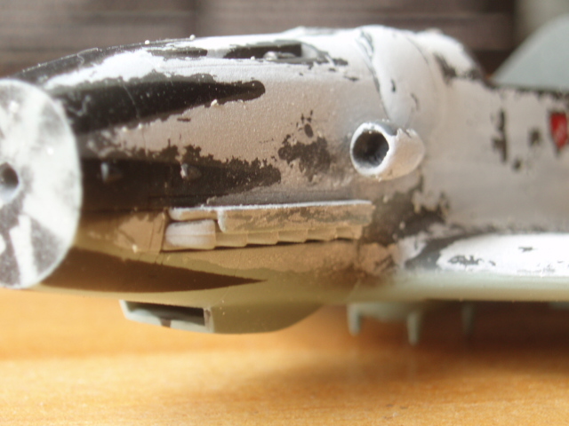

Postprzez Slash » poniedziałek, 27 kwietnia 2009, 19:47
Miałem taką sama przygodę z moim białym humbrolem robią zimowe kamo na Hartmannie. Obstawiam, że twoja farba była już stara albo co najmniej nieźle rozcieńczona. Tylko, że u mnie biały był ostatecznym z kilku kolorów i nie fajnie było zrywać to. Ty z racji, że to pierwszy kolor powinieneś dać sobie radę. ;o)

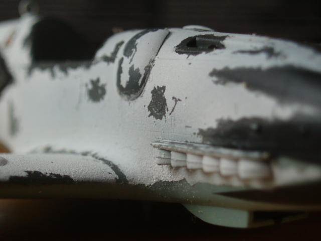

Postprzez Bercik » poniedziałek, 27 kwietnia 2009, 20:16
Ojojoj, skąd ja to znam! Humbrole da się ładnie położyć na przykład z ich dedykowanym rozcieńczalnikiem ale biała sama w sobie jest po prostu kiepska, przede wszystkim szybko żółknie, tak jak ich lakiery z puszki. Model po paru miesiącach zaczyna zmieniać kolor a po paru latach wygląda jak syf :P Także leć po Testorsa, jak chcesz malować olejami, do tego Airbrush Thinner i heja.Mniejsze ciśnienie i większe rozcieńczenie, jak są takie gorące dni to mi się trochę inaczej maluje, niż w zimę powiedzmy. Sam chcę zrobić Venturę, więc od początku kibicuję ;o)
