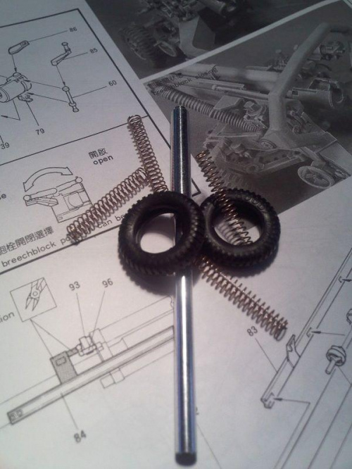

Detale ładnie ze skalowane do skali, nic za duże nic za małe, cieszy metalowa lufa, gumowe opony oraz sprężynki dodane do modelu. Aż chce się pracować przy modelu. Tym bardziej jeśli są to początki modelowania, bardzo pozytywnie nastrajają takie dodatki. /małe a cieszy/.

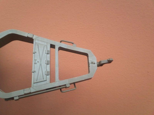

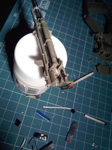

Witam, troche wody w Wiśle upłyneło, a ja dalej sie z nią babram. Miało być szybko miło pudełkowo,model na początek a tu klops, się troche przedłuża koniec budowy, ale wyszło na dobre gdyż postanowiłem coś zmajstrować samemu do podwozia. Zmienione i poprawione uchwyty, miejsce jak i zamiana z plastiku na druta preta, mocowanie tyczek rowniez domowy wyrób,po puszce i wiercenie dziur,to był koszmar, średnio jestem zadowolny bo wyszło jako tako,lepiej nie potrafiłem, jak na pierwszy raz dorabiania części, uznam ze przejdzie. Gumy przeszlifowane ze szwu, tylko albo ja cos źle albo ta guma, ponad 1h na opone na papierze 400 fakt recznie szlifowane,ale to chyba za dlugo, na przyszłość porade prosze bez uszczerbu wiekszego z grubsza jakim papierem atakowac opony?? Lufa uzbrojona w zamek i łożę. Pozostało "ożenić" podwozie z lufą, dokleić "optyke" i do malowania podkładem wio.. mam nadzie ten tydzien przysiaść i na weekend by był juz Olive Drab machnięty, malowanie proste Wietnamskie.

Walkaround z svsm`u "pokaże" Ci wszystko, na dobrą sprawę do poprawienia uchwyty z przodu armaty, bo błędnie są zrobione, mają być z boku na przodzie, nie od dołu i za daleko. "Koszyki" na tyczki od razu do wymiany, odlali je jako klocki i same tyczki 4szt od razu musisz skręcić sobie /16 mm długości/, nie podoba mi się korba z lewej strony /patrząc od przodu, znaczy strony haka/, ale nie umiem na zdjęciu wychwycić czy jest poprawna, nie mam zdjęcia "od czoła" tego elementu. Za nisko osadzona blokada wajchy od zamka, jakiś 1mm. 3 jamki skurczowe. Aha, durnie narysowany montaż "wajchów" od hamulców, ale idzie ogarnąć po chwili namysłu, problem polega na tym ze instrukcja pokazuje /znaczy jako tako/ montaż na podwoziu gotowym do transportu, a wiekszość zdjeć jest w pozycji "do ognia" (kola do góry nogami, stąd ten problem, lekkiego zamotania). No to w sumie tyle co znalazłem i sam poprawiłem. Poza tym przyjemnie, aha miekkkkkkkkkiiiiiiiiiiiiiiiiiiii plastik strasznie, trzeba uważać.

no i wkońcu doszło do "żeniaczki" dziś, prezentuje się bardzo przyjemnie w formie, lekko i zgrabnie, pozostało wkleić bebny hamulcowe, i kolimator.
