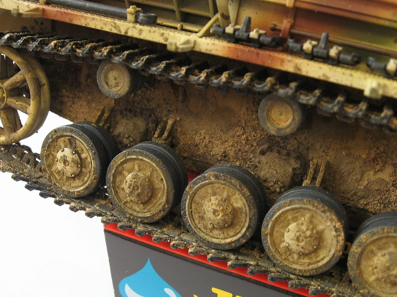

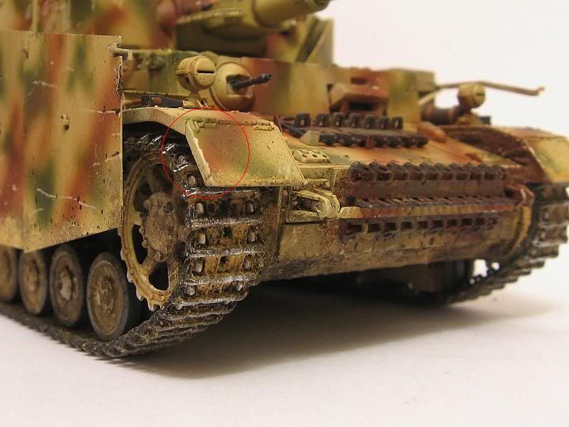

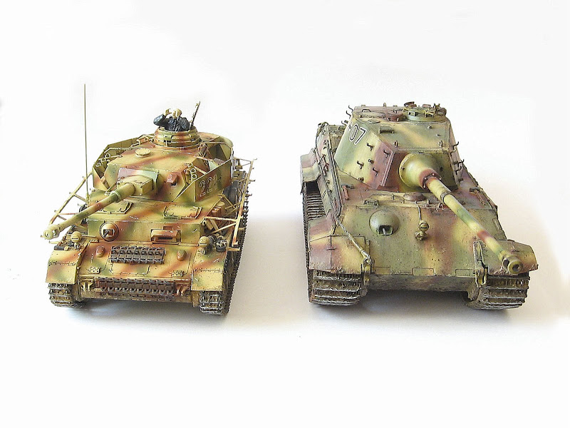

Brąz malowany jest Pactrą A103 Rot Braun. Z tym błotnikiem to nie bardzo wiem o co Ci chodzi Tomek. Powiedz gdzie to widać. Z tymi rysami to kurde wyzwanie, bo jak patrze na model z metra to ich nie widać a na fotach wydają się gigantyczne. Trzeba poeksperymentować.
Całe błotko jest w zasadzie robione z bazie Fixera i bezimiennych pigmentów.
Jeszcze dużo pracy przede mną. Tłumik też jeszcze nie zrobiony.
Kilka obiecanych fotek:

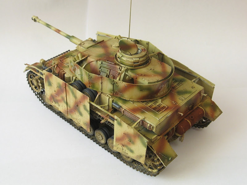

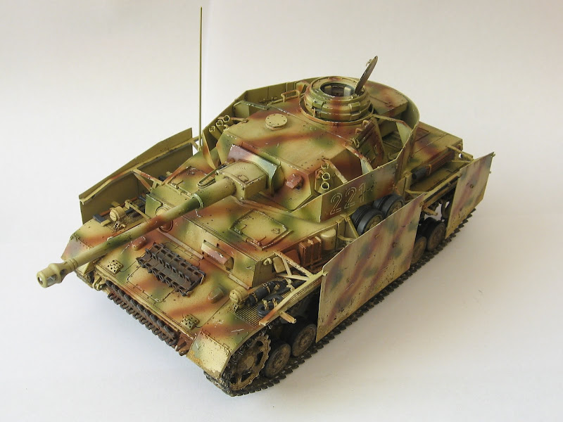

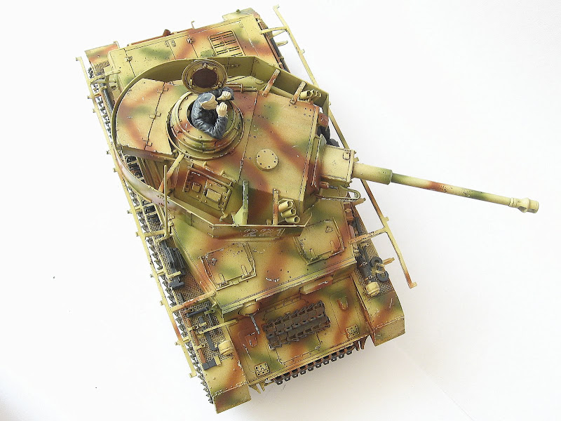

Rzuty ogólne, bo góry nie było widać na tamtych fotkach.

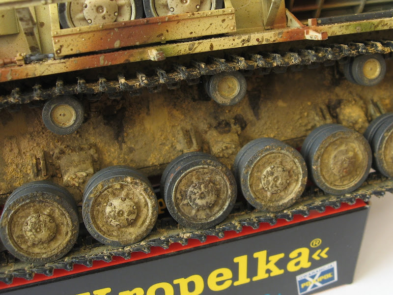

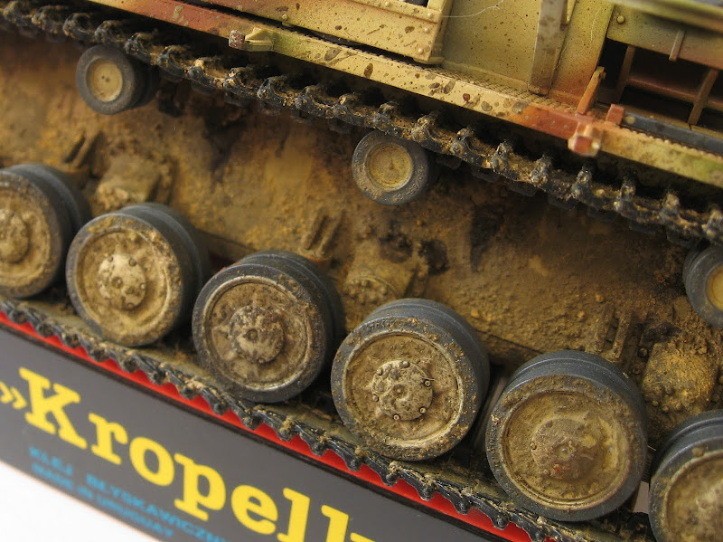

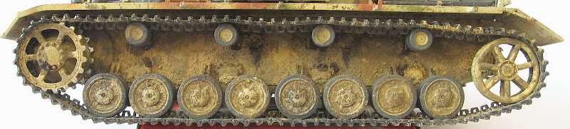

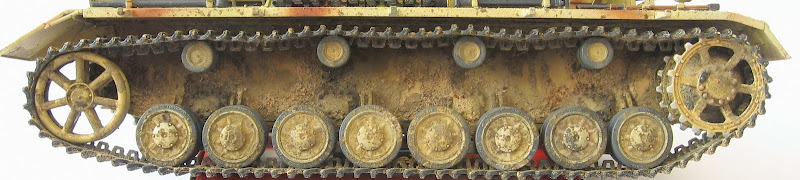

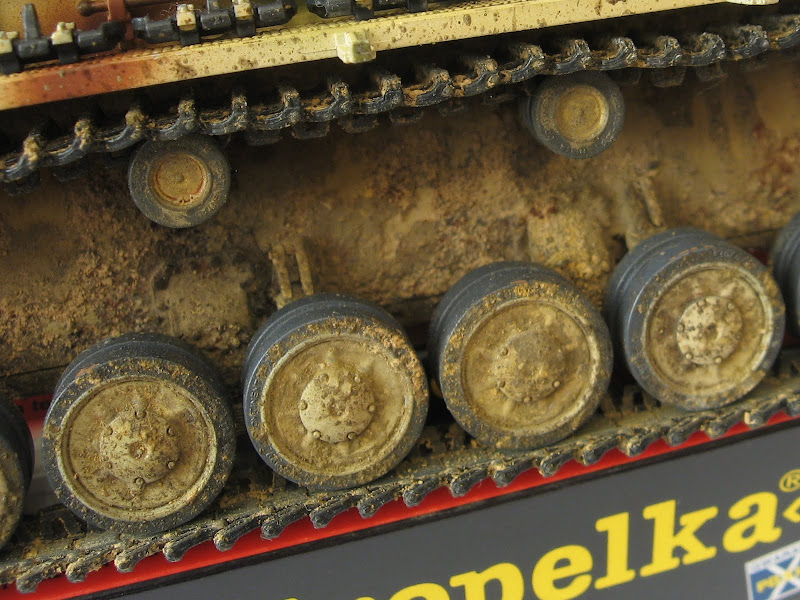

No i zawieszenie. Na powierzchnię kapałem fixerem i na to strzepywałem z pędzla pigmenty, ewentualnie pigmentowałem a potem kapałem fixerem. Większe powierzchnie pokryte są mieszanką fixera z pigmentami i nanoszone pędzlem. Jestem zaskoczony, że tak łatwo uzyskać efekty cieszące oko jednocześnie nie tracąc detali. Oczywiście to jeszcze jest niższa półka takich efektów i dużo praktyki przede mną ale jak na pierwszy raz mi sie podoba. Po wyschnięciu zdjąłem trochę kurzu pędzlem i podrapałem tu i ówdzie wykałaczką, że niby błotko odpadło :P Pod wlewami paliwa i w różnych innych miejscach porobiłem plamy z mieszanki do washa. Że niby ropa kapnęła, tudzież olej znalazł sobie dziurę.

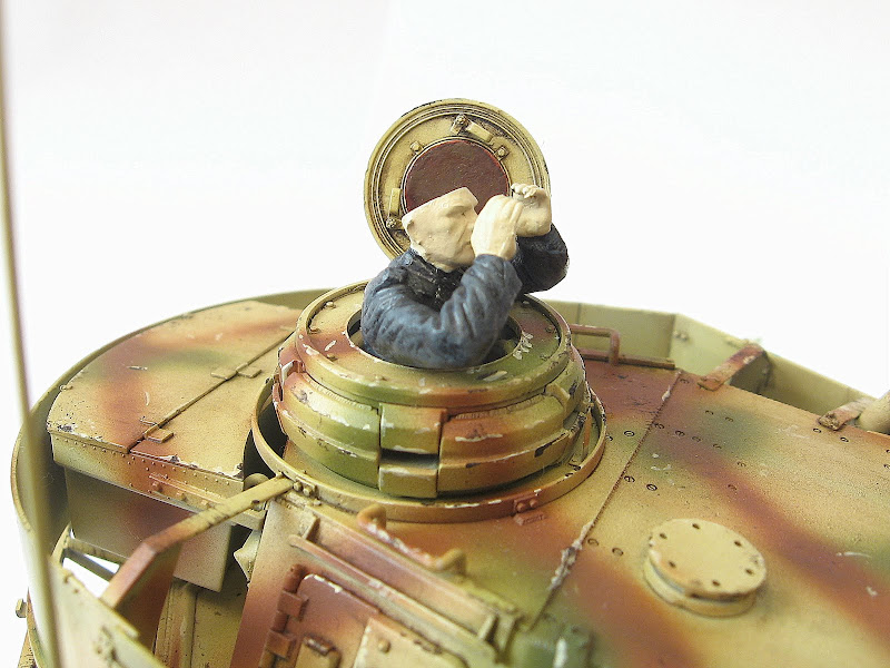

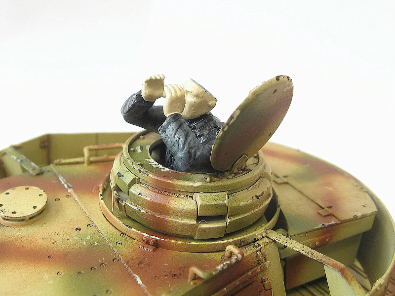

Wspomniany ludek. Zrobiony jest cały, tzn ma nogi. Nie wiem ile go będzie wystawać, ale tak jak teraz też to spoko wygląda.

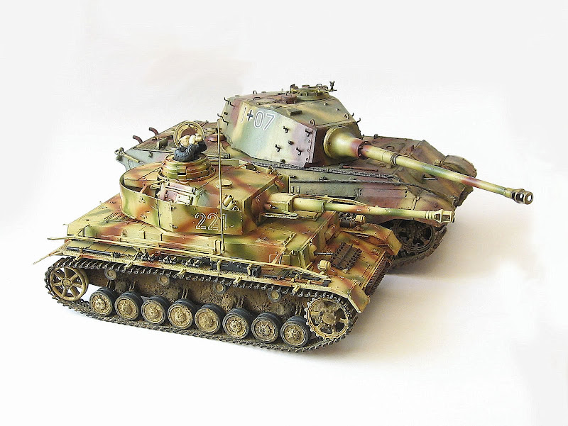

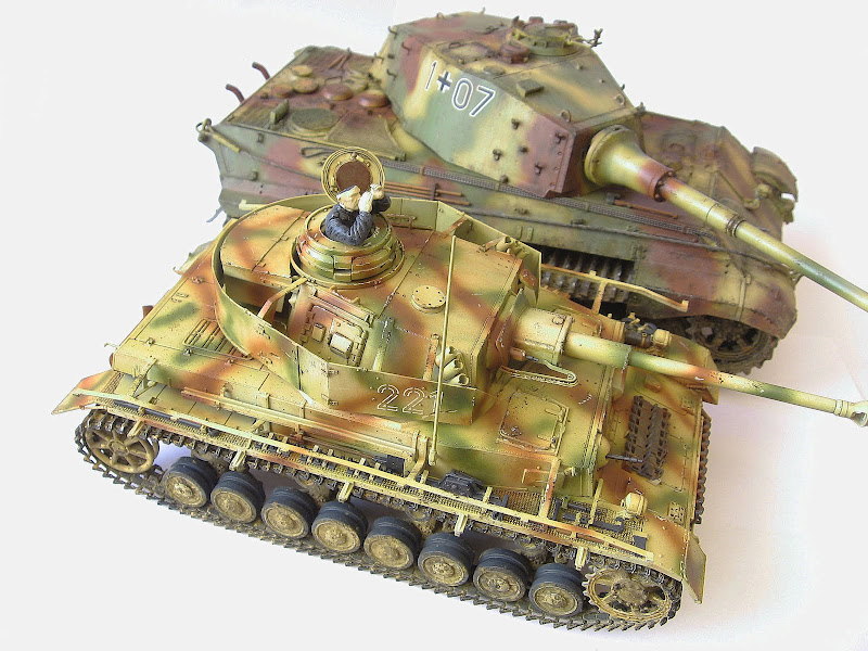

Tutaj ze swoim koleżką zrobionym na początku roku.
