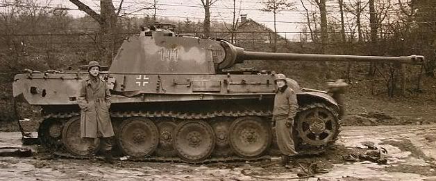

Owszem wśród pojazdów produkcji MAN tzw "final" jest wiele różnic. Jedną z bardziej widocznych jest kamuflaż. Otóż za czołgi "MAN late" uznaje się wozy posiadające ostatnie stalowe koło. Wśród tych pojazdów są maszyny, które ja roboczo określę "early". Są to czołgi o trójbarwnym(zazwyczaj) kamuflażu posiadające pierścień pod MG oraz haki(nie wszystkie czołgi) na dodatkowe ogniwa gąsienic na wierzy. Czołgi te też posiadają osprzęt na kadłubowych zaczepach oraz schurtzeny. Za przykład podam te oto maszyny:

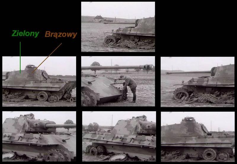

Natomiast czołgi, roboczo określę je, "late" posiadają uproszczony uchwyt na MG, oraz charakterystyczne zaczepy w formie "uszów". Pojazdy te charakteryzują się również dwubarwnym kamuflażem o ostrych krawędziach(o kolory toczy się spór).
To właśnie pojazdy o dwubarwnym kamuflażu nie mają tuby (sądzę, że są to ostatnie wyprodukowane maszyny). Ponadto czołgi malowane w powyższy kamuflaż nie mają osprzętu ani Schurtzenów.

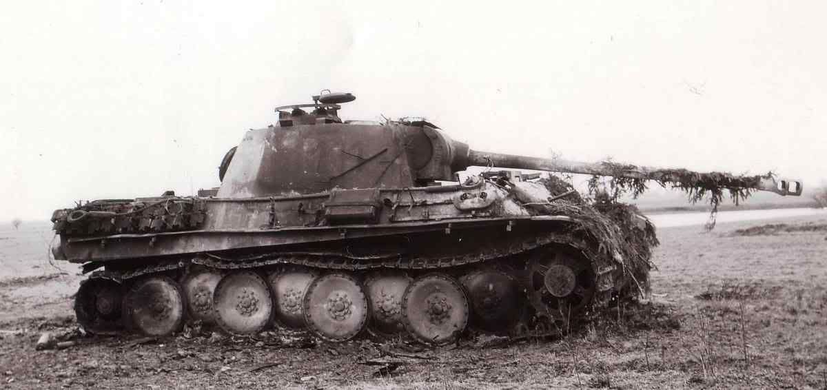

Rayl napisał(a):Ma ktoś może zdjęcia panther produkcji DB które ukazują sposób malowania krzyża na prawej stronie kadłuba? Mam kilka zdjęć ukazujących lewą, z prawą jest już gorzej.
Np coś takiego może być:
