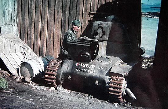

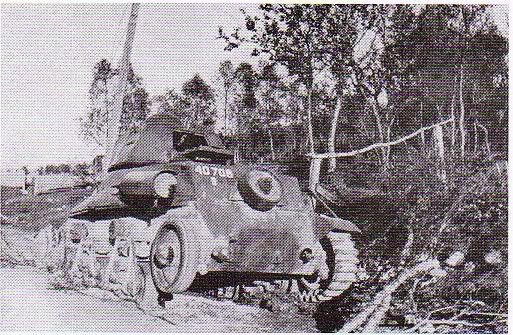

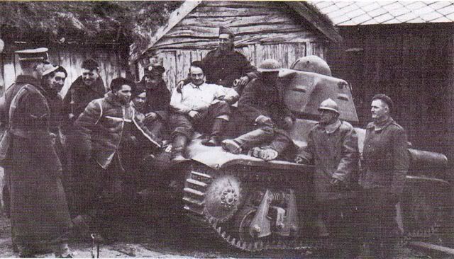

Fajny! Może zrób "polskiego" z Narviku? Kilka francuskich Hotchkissów pod Narvikiem wspierało natarcie polskiej Brygady Podhalańskiej. Są dość dobrze obfotografowane, konkretne egzemplarze z numerami. Kamuflaż najprawdoodobniej zielono-ciemnozielony.
Np. ten na 100% "polski" w Ankenes (w tle charakterystyczny kościół, do dziś istnieje), wywalony na minie:
Tu chyba nawet z naszymi na zdjęciu:
I w kolorze:
I takie:
I wysoka jakość na stronie Imperial War Museum:
