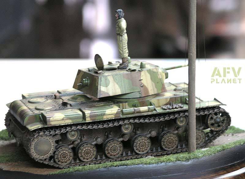

Wracając do Leningradu, mi się podoba ten model:
Znalazłem go tutaj

KW w niemieckim malowaniu fajny, ale chyba ostatecznie pozostanę przy czymś konwencjonalniejszym.

KW w niemieckim malowaniu fajny, ale ...
On nie jest niemiecki ! Całe halo polega właśnie na tym, że jest rosyjski.
