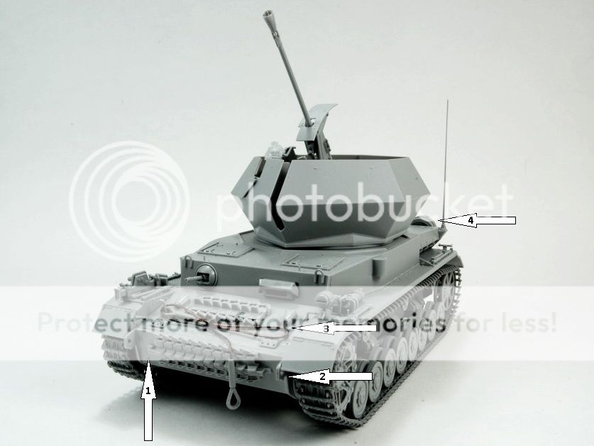

Zacząłem robić podwozie i przy okazji postanowiłem lepiej przyjrzeć się zdjęciu, na którym opieram się robiąc ten model (mam go w zdecydowanie lepszej wersji w Panzerwrecks 1).
I szczerze powiedziawszy im dłużej wpatruję się w nie:
tym bardziej jestem przekonany, że obok cienia jedynego widocznego zęba zapasowej gąsienicy na przodzie kadłuba (1) widzę wygięcie o 90 stopni płaskownika, na której ta gąsienica opiera. A to wskazywałoby na to, że przód kadłuba ma jednak standardowe zaczepy holownicze. Druga poszlaka - wydaje mi się również, że boczna płyta kadłuba widoczna obok kolesia w garniturze (2) jest zbyt długa w pionie i nie jest to bynajmniej późny uchwyt holowniczy (czyli przedłużona boczna płyta z otworem na zaczepianie "rogów bawoła") - również umiejscowienie tej krawędzi w stosunku do lekko wygiętego i podniesionego przedniego kawałka błotnika wskazuje, że to jednak nie jest finalna wanna.
Miejsca o których piszę można sobie porównać na modelu Toma Cockle'a (którego zdjęcia użyłem):
Tak więc jestem na 99% pewien, że muszę użyć wcześniejszej wanny z "klasycznymi" zaczepami holowniczymi. Oczywiście niesie to również konieczność zmian na tylnej płycie wanny, bo logika podpowiada, że wannę pod kątem zaczepów holowniczych zmodyfikowano tylko raz - z przodu i z tyłu za jednym zamachem.
Tak więc decyduję się na następującą konfigurację wanny:
- 3 rolki prowadzące
- wczesne zaczepu holownicze z przodu z klasycznym uchwytem na zapasowe gąsienice
- wczesne zaczepu holownicze z tyłu kadłuba
- późny sprzęg holowniczy
- włazy inspekcyjne z przodu z otworami z opancerzonym wlotem powietrza (3)
Otwartą kwestią pozostaje umiejscowienie kół zapasowych (4) - właściwie nie widzę powodu, aby je przenosić z boku na tył kadłuba, ale jeśli inny egzemplarz z Novych Banatek (co prawda na innym kadłubie) miał je przeniesione, to myślę, że rzeczywiście możemy założyć, że tak było w istocie. To najprawdopodobniej pociągnęło za sobą konieczność przeniesienie uchwytów na liny holownicze z tylnej płyty na przód kadłuba (choć na zdjęciu niczego dostrzec nie jestem w stanie).

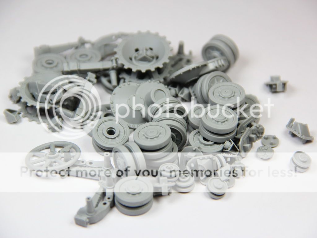

Przede wszystkim elementy podwozia obrobione i przygotowane do montażu:

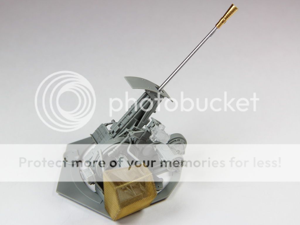

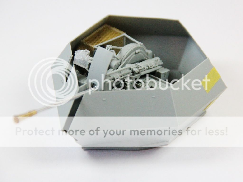

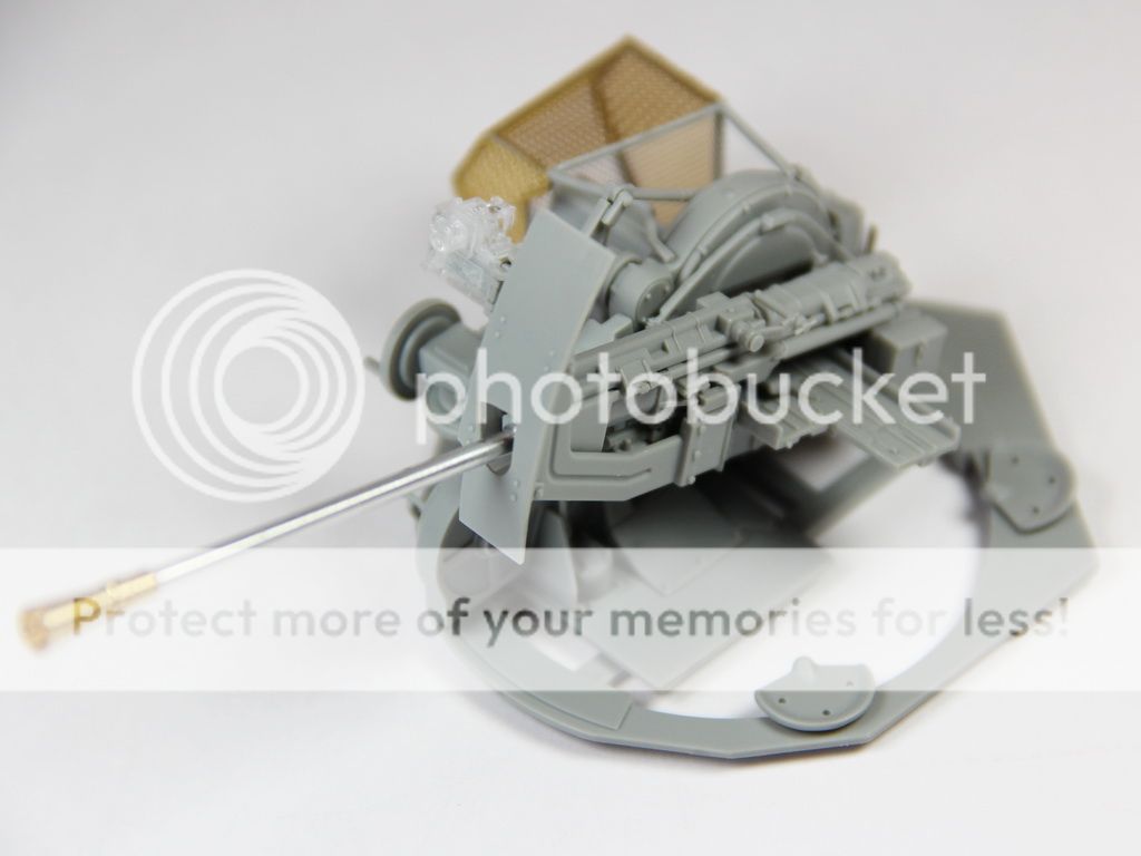

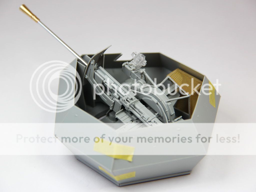

W związku z rozterkami dotyczącymi kadłuba wziąłem się za wieżę. Armatka całkiem, całkiem, choć w trakcie sklejania trzeba się często zastanawiać, co autor instrukcji miał na myśli. Podpierałem się zdjęciami Mobelwagena, bo uzbrojony był w dokładnie tą samą armatę. Akcja "siatka" której tak bardzo się obawiałem, powiodła się:
Reszta wieży, podzielona tak a nie inaczej ze względy na montaż w niej uzbrojenia, jest świetna (spasowanie, grubość ścianek, spawy). Główna konstrukcja składa się z dwóch części, które skleić trzeba będzie delikatnie dopiero po pomalowaniu - lekko nie będzie, ale może dam radę... :lol:

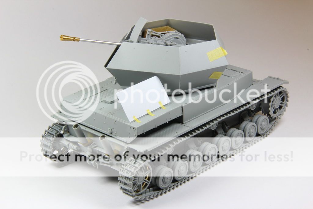

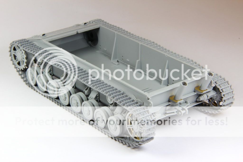

Z braku czasu postanowiłem zignorować swoje własne ustalenia dotyczące kadłuba i jadę zgodnie z instrukcją zakładającą, że kadłub pochodzi z najpóźniejszych czwórek. Bądź co bądź o Ostwindach tak niewiele wiadomo, że może to co zrobił Dragon jednak w jakimś tam stopniu jest prawdą?
Wanna z grubsza skończona:
Dla potomnych (i dla mnie samego) - przy tylnym kole wyregulowanym prostopadle do podłoża (chodzi mi o ten regulacyjny drążek na którym jest koło napinające) na taśmę wchodzi 99 ogniw gąsienicy MT, a nie jak podaje instrukcja 101.

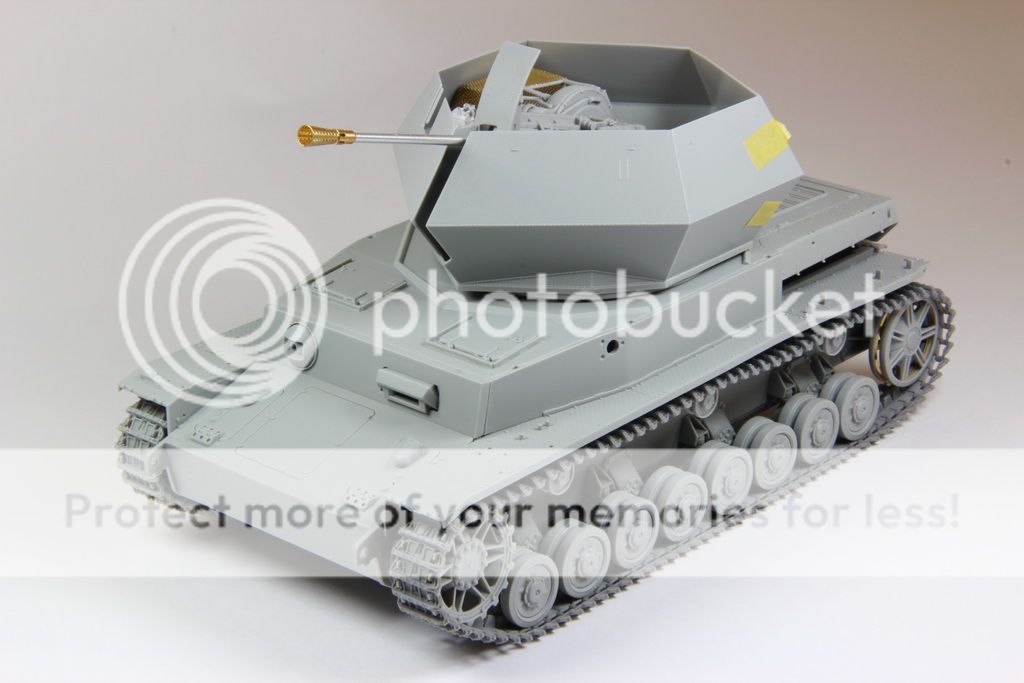

A oto pierwsza przymiarka:
I przy okazji chyba ustaliłem problem modyfikacji późnych Ostwindów - Nuts & Bolts podaje, że ostatnia zbudowana seria miała zmodyfikowany kadłub (oprócz zmodyfikowanej również wieży). Pierścień wieży przeniesiono do przodu (a co za tym idzie całą wieżę również), poskutkowało to koniecznością przeniesienia do przodu również włazu radiooperatora. Pojawia się czasami w innych źródłach informacja, jakoby powiększono średnicę pierścienia wieży (był on od Tygrysa I).
Moim zdaniem to wszystko nie jest prawdą. Najprawdopodobniej prototypowa wieża Ostwinda:
rzeczywiście uniemożliwiała otwarcie prawej (patrząc do przodu) klapy silnika. Jednak po zmodyfikowaniu jej, a właściwie po jej pomniejszeniu (i nie jest to modyfikacja na wzór jarzma Kinn w Panterach, jak sugeruje się w niektórych źródłach) - pojawiły się wtedy na przednich dolnych ścianach wieży charakterystyczne występy:
I ta modyfikacja wieży (a właściwie cofnięcie wgłąb jej przednich dolnych ścianek) umożliwiała w pewnym jej położeniu otwarcie tylnej prawej klapy.
Tym samym historia o większym pierścieniu wieży wydaje się być bez sensu, bo powiększając wieżę przy podstawie znowu uniemożliwiono by dostęp do silnika. Owszem, może w przyszłości planowano powiększyć więżę stawiając ją na większym pierścieniu, ale moim zdaniem pomysłu tego nie zrealizowano, bo po modyfikacjach wieży nie było już takiej palącej potrzeby.
Wracając do modelu - wstępne przymiarki wanny z górą kadłuba wskazują na ponad półmilimetrową szparę na długości. Ałć!
