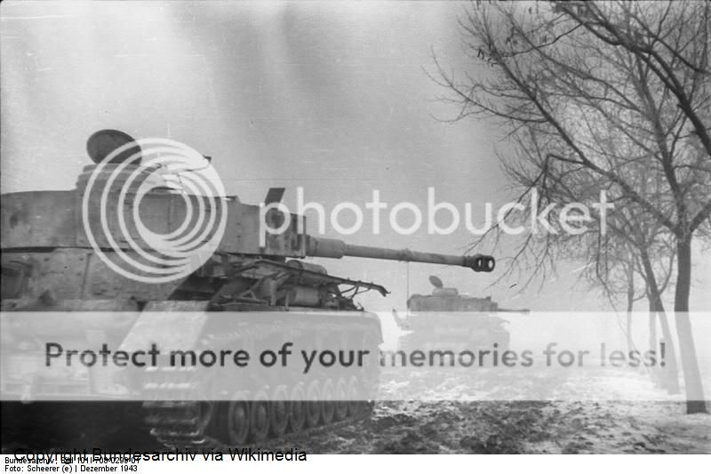

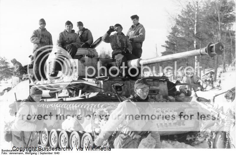

Postprzez Vis13 » wtorek, 2 kwietnia 2013, 14:31
Masz zdjęcia z epoki, powinny być pomocne
źródło Bundesarchiv
Vis13
Posty: 705
Lokalizacja: 3miasto/Tczew
Re: Debiut PzIV ausf H Tamiya
Postprzez dkfan » wtorek, 2 kwietnia 2013, 14:44
Dzięki, wychodzi na to że wyszło mi całkiem nienajgorzej. Być może po obdrapaniach i brudzeniach będzie wyglądał bardziej realistycznie
