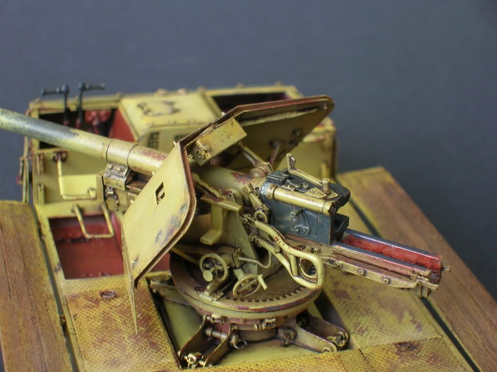

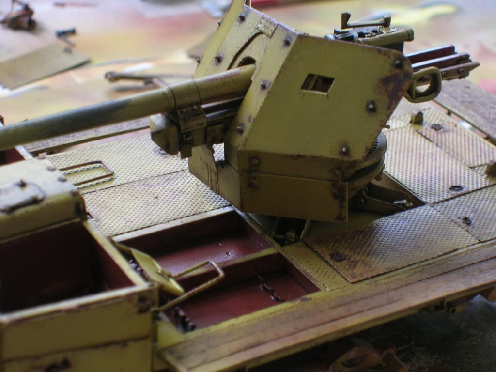

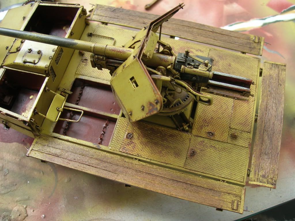

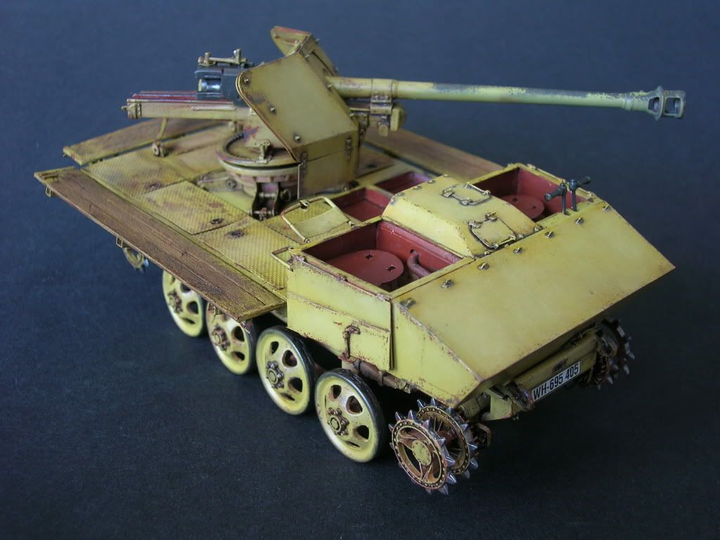

RSO po malowaniu olejami...
Teraz jeszcze gąsienice i ostateczne brudzenie i niszczenie :twisted:
Opinie mile widziane.

Re: RSO/PAK40 - ITALERI - 1:35 - OPEN
Postprzez Tomek Hejmo » sobota, 29 maja 2010, 15:16
Masz ślad po wypychaczu na wewnętrznej stronie łoża działa :) Napisz co nieco o olejowaniu, bo bardzo ładne wyszło, szczególnie na przedniej płycie.
Tomek Hejmo
Posty: 2069
Postprzez klajus » sobota, 29 maja 2010, 15:40
Dzięki Tomku! Wiedziałem, że gdzieś jeszcze było coś do zaszpachlowania, poprawię to.
Co do farb olejnych to zwykła biedronka, trochę niwelująca żółte filtry.
Jasno żółty, zielony, trochę brązu i ochry.

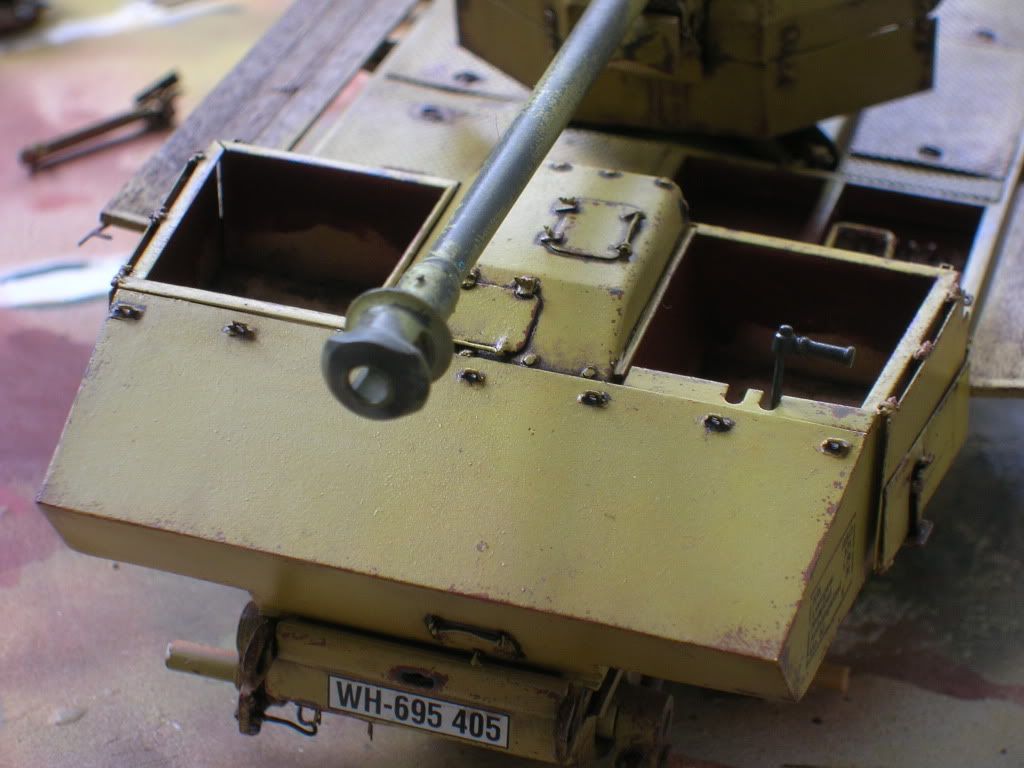

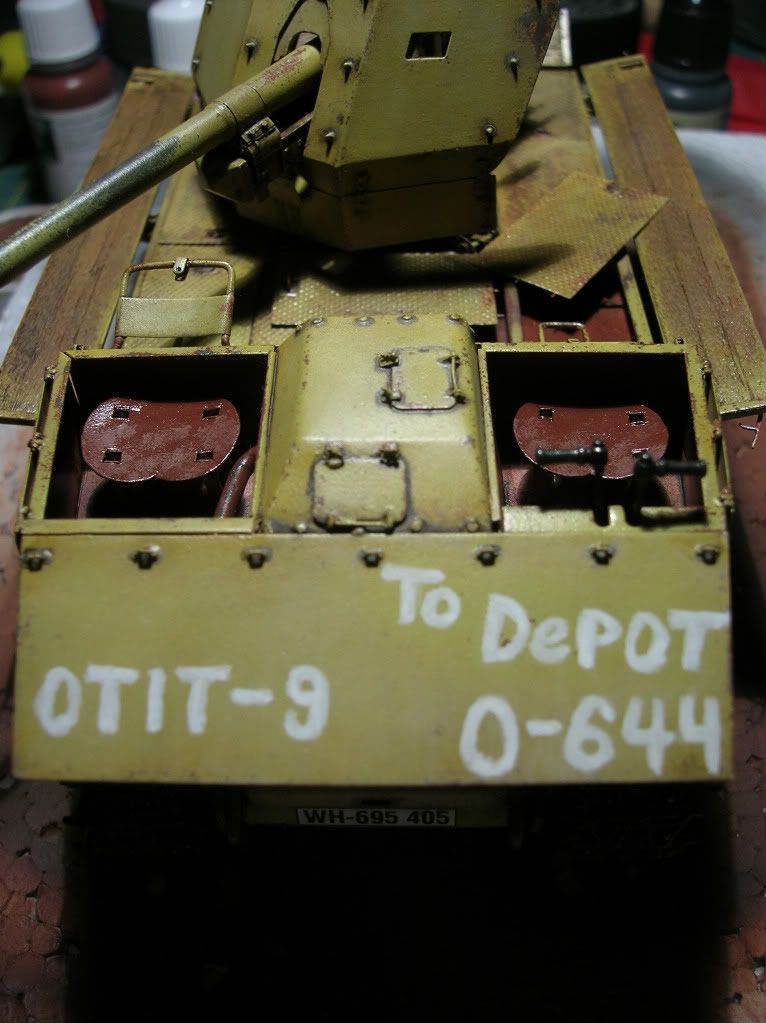

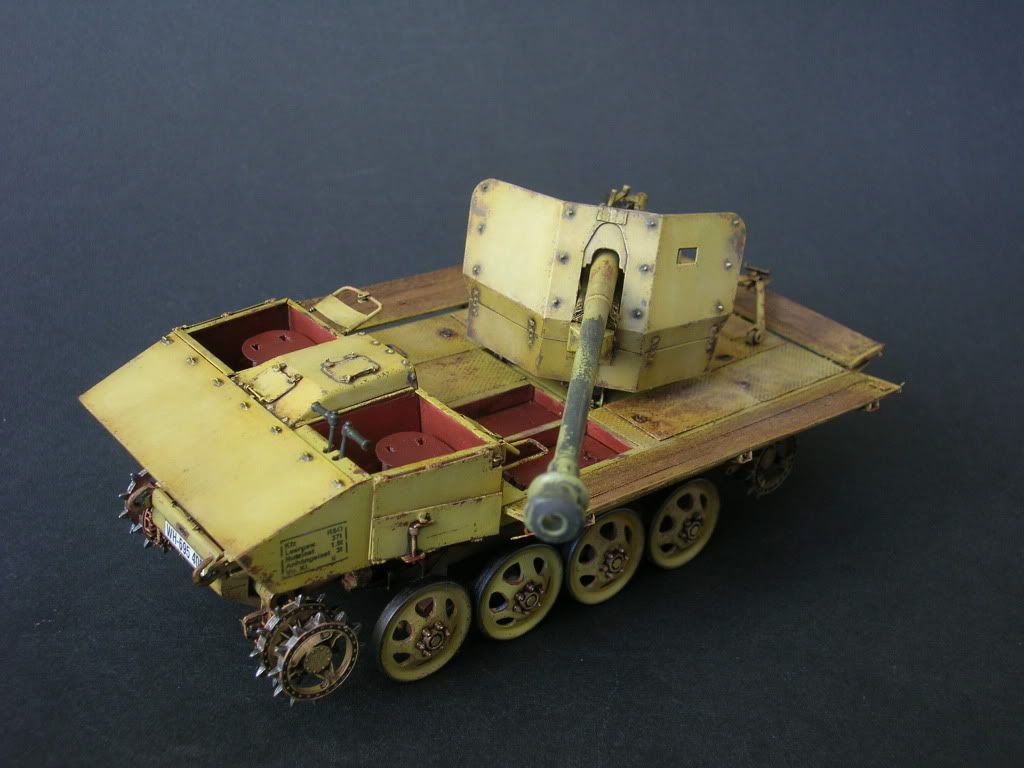

Postprzez klajus » poniedziałek, 31 maja 2010, 23:19
Tak warsztatowo...
Bardzo bałem się tego etapu ale w końcu napisy musiały się pojawić.
Jak wyszło, oceńcie.

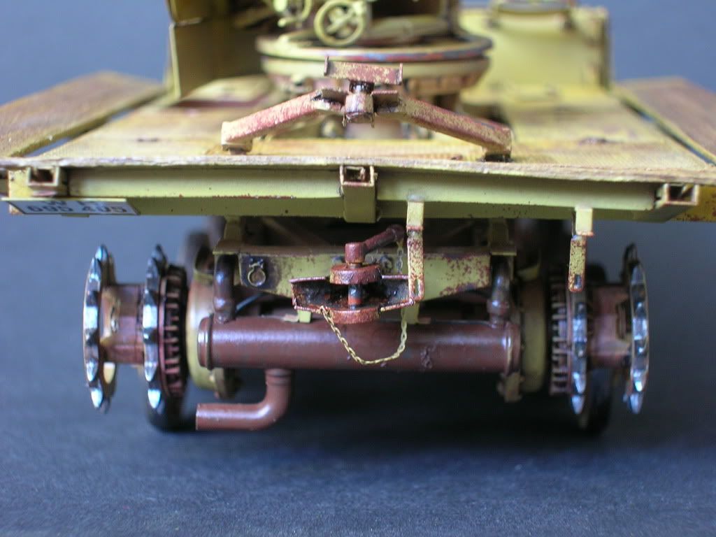

Dodatkowo, model ma już gąsienice pomalowane flat brown, na to wash ciemny, i przetarte grafitem na razie tam
gdzie ocierają się koła.
Walczę też z testami Tensocromów na tłumiku ale nie wychodzi...
Postprzez Kuba P. » poniedziałek, 31 maja 2010, 23:40
Napis OK, ale za mało chamski. Więcej farby i może jakiś zaciek?
Skala 35 to małe pomniejszenie, naprawdę. Za ładny ten napis na moje oko. Poza tym fajny Ersatzpaktrager :)
Postprzez Boozy » poniedziałek, 31 maja 2010, 23:51
Idzie Ci bardzo dobrze. Podobają mi się ślady zużycia.
Zgadzam się z Kubą w kwestii napisów.
Postprzez klajus » wtorek, 1 czerwca 2010, 10:48
Dzięki Panowie za odzew!
Napis jest "chamski" tylko zdjęcie do kitu... Rozmyło się na napisie.
Namalowałem go kilkoma warstwami i widać na nim strukturę pędzla...
A zacieki, hmmm... zobaczymy ;o)
Postprzez kazio » wtorek, 1 czerwca 2010, 13:11
Robi dziad wrażenie, ale skoro już wykonałeś te odręczne napisy i władowałeś w model kg blach, to wypadałaoby jeszcze domalować nity/śrubki mocujące przednią tablicę rejestracyjną do wanny (dobrze widoczne na fotkach Twojego egzemplarza). Absolutnie się nie czepiam - jak robić porządnie, to do końca :). Reszta miła dla oka (z wyjątkiem detali, które jednak nie powinny być płaskie, jak np. pokrętła działa).

Postprzez klajus » wtorek, 1 czerwca 2010, 13:23
Kazio - dzięki, jasne, że poprawię!
Daj znać co jeszcze masz na myśli mówiąc płaskich detalach?

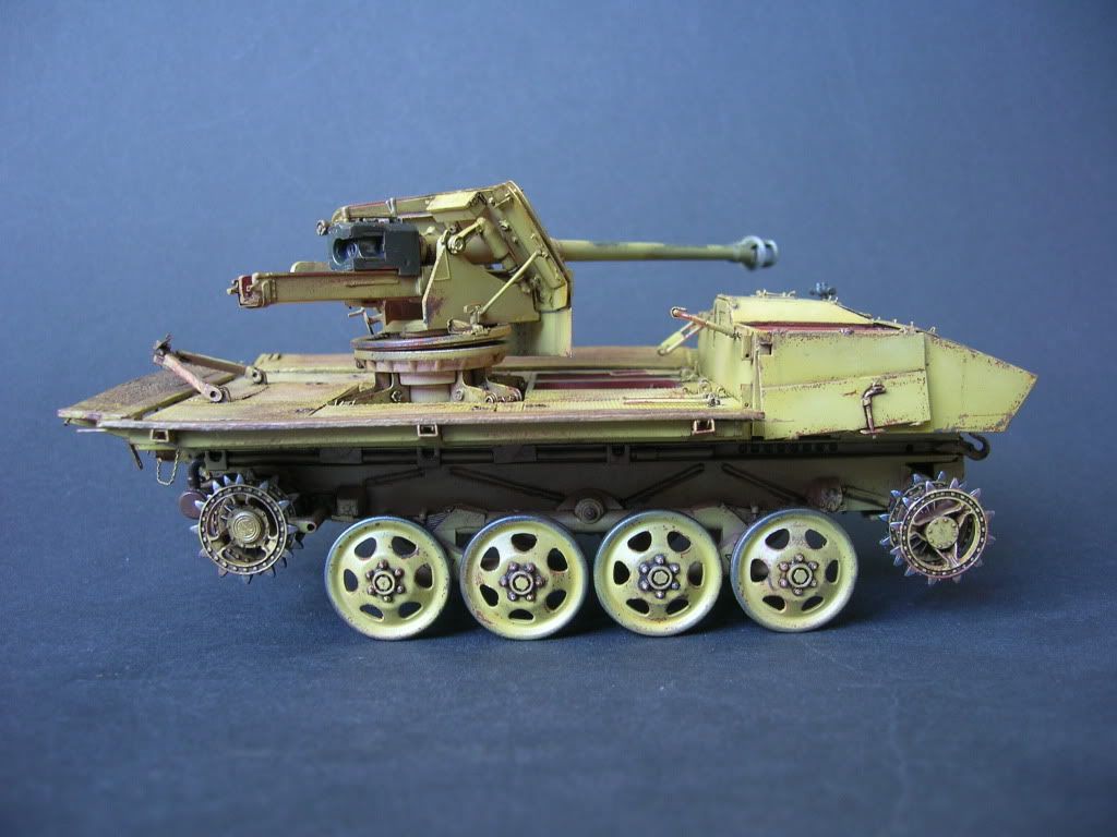

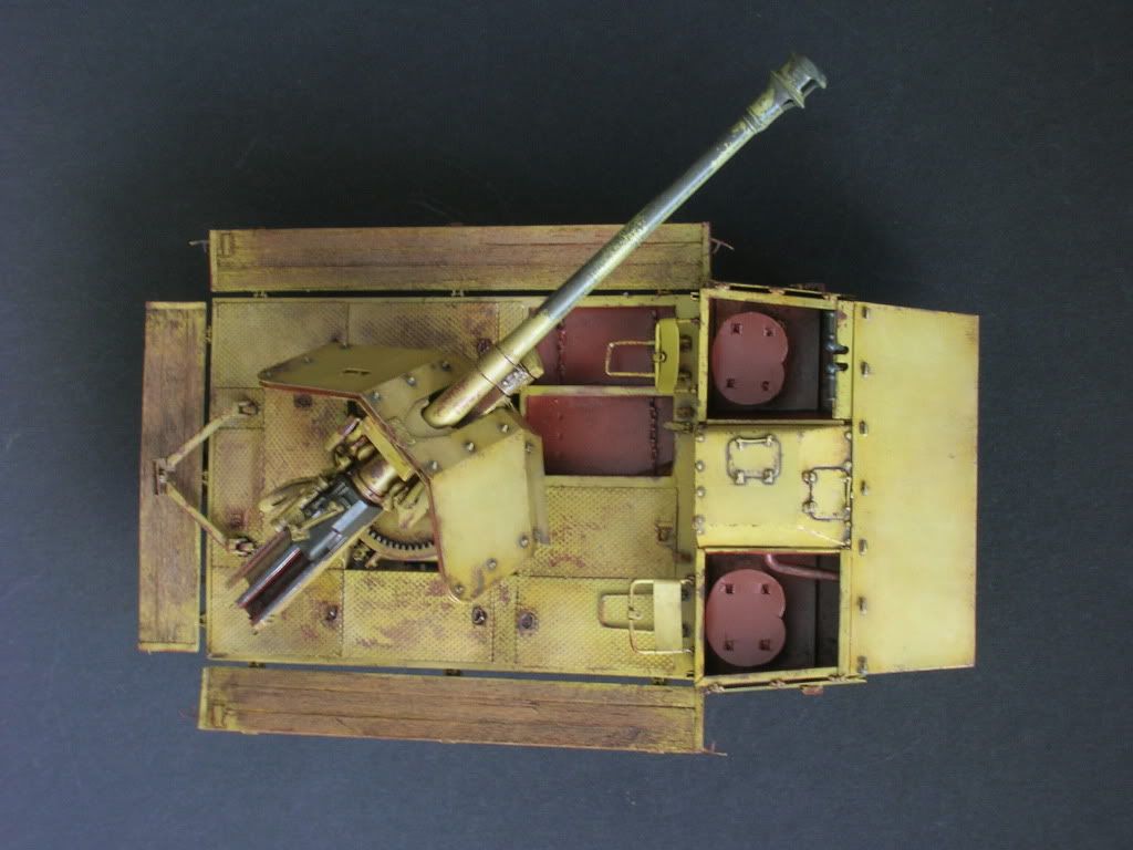

Postprzez kazio » wtorek, 1 czerwca 2010, 19:26
Głównie pokrętła (jeśli mnie pamięć nie myli, w PAK-ach 38 i 40 "zewnętrze" części pokręteł nie były gięte z pręta, tylko zawijane z wytłoczki o przekroju zbliżonym do litery C - tzn. od tył było jakby "nacięcie" i środek pusty, ale z zewnątrz całość była wyoblona, także wyglądała jak pręt; ponadto pokrętło bliżej osłony jest zakończone takim wystającym kółkiem - ono nie było płaskie, raczej "grzybkowate"). Trochę "płasko" wygląda łańcuszek na tylnym holu - tu nic nie poradzisz, edkowy był by lepszy (wtedy sobie wyginasz każde ogniwo o 90 stopni i całość się "uprzestrzennia"). Warto też zwrócić uwagę na jeden ze standardowych wzorów zapinek do skrzynek (tutaj masz taką na wew. powierzchni osłony, na pojemniku pośrodku) - one nie powinny być płaskie, dolna część była odgięta na zewnątrz. Z innymi detalami się postarałeś - "ucha" przetyczek w podstawie działa, stelaże siedzień etc.
P.S. Podejrzanie mi wygląda ten gruby plastikowy element po lewej stronie łoża, wygięty w "L" (przy okazji - masz tam nieusunięty ślad po wypychaczu po prawej, a w dolnej części prawdopodobnie szew od formy). To ma być chyba uproszczone mocowanie celownika działa. Jak robiłem swojego PAK-a 40 do Mardera II DML'a, to tam jakoś inaczej to wyglądało. Reszta pewnie jest OK :), na RSO jako takim się nie znam, a ta "odmiana" jest wyjątkowo pokraczna. Aha - sprawdź jeszcze kwestię tylnej tablicy rejestracyjnej, bo pewnie, tak jak przednia, nie wisiała "na słowo honoru" ;o).
Postprzez klajus » wtorek, 1 czerwca 2010, 19:51
Kazio rządzisz!
Z pokrętłami dam radę, z łańcuszkiem też.
Zapinki nie są jak w oryginale?
To L to podstawa pod celownik, którego nie zamontowałem jeszcze...
Szkoda, że nie wyskoczyłeś jak jeszcze nie był pomalowany :(
