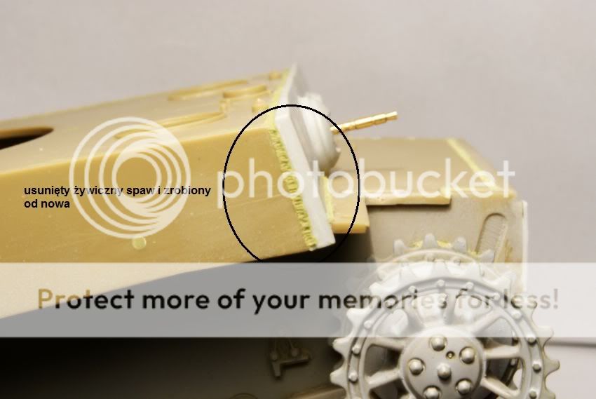

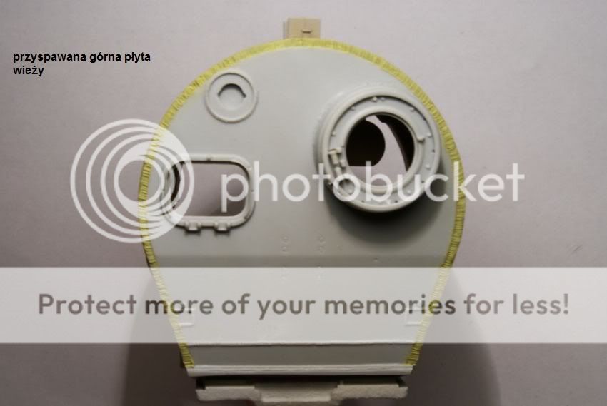

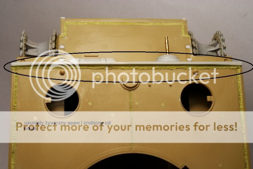

Paweł mógłbyś rozwinąć tą myśl o spawach? Jeśli chodzi o tego tigera to składa się idealnie - model z 98r. Z tego co wiem tygrysy są bez problemowe jeśli chodzi o tamke. Może nie mają super detalu i pod tym względem przegrywają z nowymi dragonami. Ale jeśli ktoś chce to można dużo z niego wycisnąć. Tak czy inaczej - polecam. Blachy kupiłem w jadarze. Tak wiem km jest błędny jednak nie miałem pod ręką prawidłowej. Zostanie zmieniona ;o)
Wracając do głównego bohatera.. dodałem spawy obok koła napędowego, usunąłem żywiczne spawy z przedniej płyty i zrobiłem je od nowa, były błędne - wypukłe. Górna płyta wieży przyspawana. Chyba zacznę wysyłać cv do pracodawców szukających spawaczy... :P

Co do spawów to chodzi mi o to, ze wielu modelarzy robi je zbyt wyraźne, często o ostrych krawędziach kolejnych "grzebieni" spawu podczas, gdy w rzeczywistości były one bardziej "zlane" często o nieregularnych kształtach i tylko lekko zaznaczonej fakturze. Spawy łączyły płyty dość spójnie, podczas gdy na wielu modelach "szpary są dość znaczne, a zbyt ciemny wash potęguje efekt całkowicie odmienny od rzeczywistości. Z modelarskiego punktu widzenia wyraźne spawy nadają modelowi atrakcyjniejszy wygląd.
Na tej fotce jagdtigera, Obrazekgdzie przyspawana jest najgrubsza płyta pancerna użyta na pojazdach pancernych II WŚ faktura spawu jest bardzo drobna i nieregularna. Obecnie jestem na etapie prób z tego typu spawami. Raz wychodzi lepiej, a raz gorzej :P . Nie chce żeby moją wypowiedź potraktował ktoś jako zarzuty, czy coś w tym stylu. Przedstawiam tu jedynie moją koncepcję.
Twoje spawy są naprawdę niezłe. Bardzo naturalnie złączasz nimi płyty nie zostawiając karykaturalnych wgłębień.
Jeśli w modelach tamki wszystko pasuje to super! Bo w dragonie nie koniecznie :P , a tygrys F13 jest najpaskudniejszy. Dragon zastosował koncepcję Niemców co do składaków i też postanowił zrobić składaka z modeli early i late. I tu jest jeden mały mankament, gdyż mało co do siebie pasuje :twisted:. Model F13-ki ma strasznie rażące błędy o jego pudełkowym image nie wspominając :lol: .

Spawy może trochę szerokie, powinny być ok 1/2 szerokości płyty pancernej czyli jak płyta 100 mm to spaw szeroki na 50 mm, czyli w skali ok 1,5 mm góra. Ale czasem większe są efektywniejsze. Przy malowaniu ich wielkość zniknie trochę. Powinny być nieco bardziej płaskie. Spoina jest zwykle zaokraglona, nie chropowata. Jak pisał Rayl, nie powinno się ich aż tak bardzo waschować. Na prawdziwym pojeździe raczej nikna, a nie są wyeksponowane. Ale ja też czasem lubię dać wieksze dla efektu ;)))

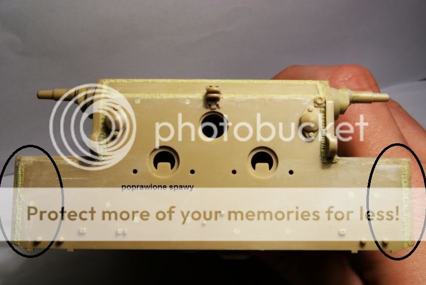

Poprawki : dorobiłem wystające ściany wieży które teraz wystają ponad górną płytę + spaw. Poprawione zostały również spawy łączące tylną płytę z resztą kadłubu. Poprawny km został dziś zamówiony ;) Mam do Was pytanie - 3 zdjęcie.

Postprzez Rayl » wtorek, 24 maja 2011, 07:27
Spaw o którym mówisz był wypukły. Nie znalazłem zdjęcia Tygrysa z Bovington jednak na zdjęciu kociaka z Kubinki ewidentnie to widać:
http://www.panzerbasics.com/index_files/10-tiger1/data/serials.htm
Jest to czołg mid production więc strop wieży był taki sam jak w early(po za paroma detalami rzecz jasna). Na marginesie fajny karabin dodali :P .
