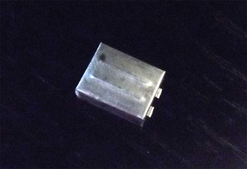

Postprzez kelo83 » niedziela, 20 listopada 2011, 12:59
Dziękuję wszystkim za pomoc i uznanie.
Ponieważ od poniedziałku do soboty bawię się w modelarstwo w 1:1 (buduję most) to na miniatury zostaje mało czasu.
Dlatego dziś tylko prototyp kasety amunicyjnej:
Przepraszam za słabe zdjęcia :oops:
pozdrawiam Olek
