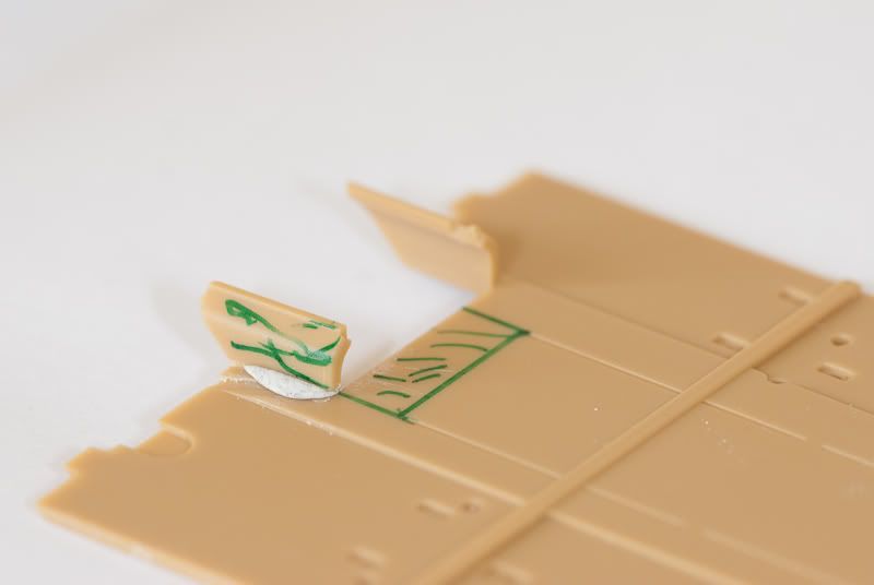

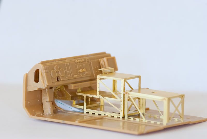

Postprzez wojtas193 » poniedziałek, 21 maja 2012, 13:07

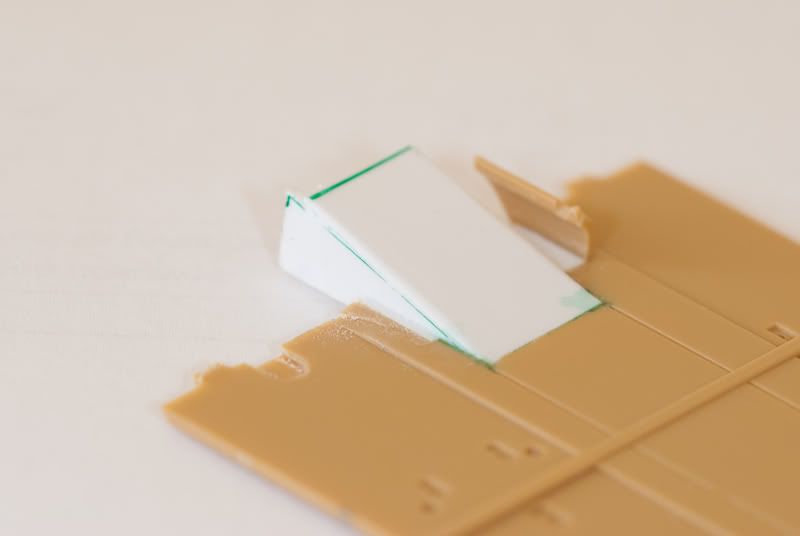

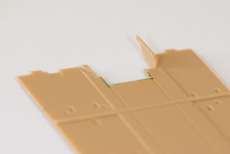

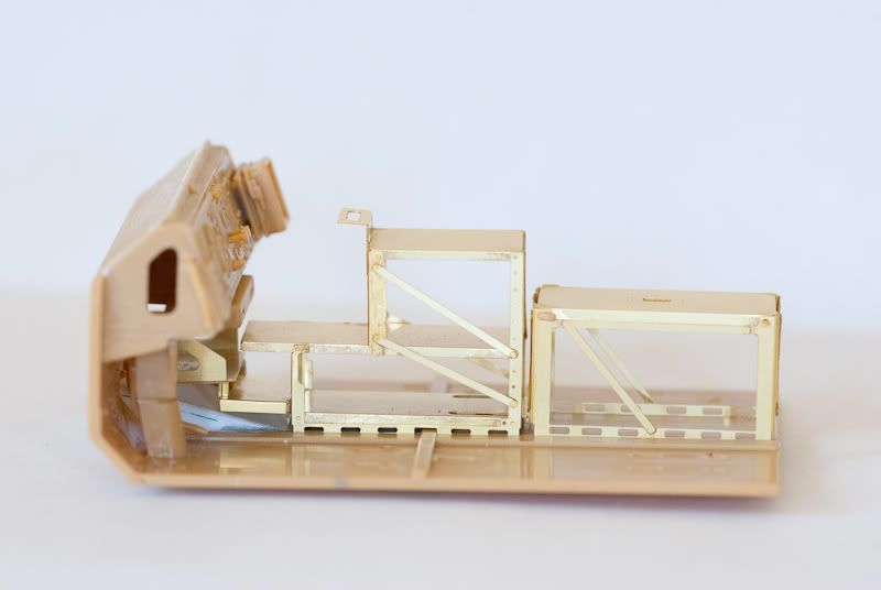

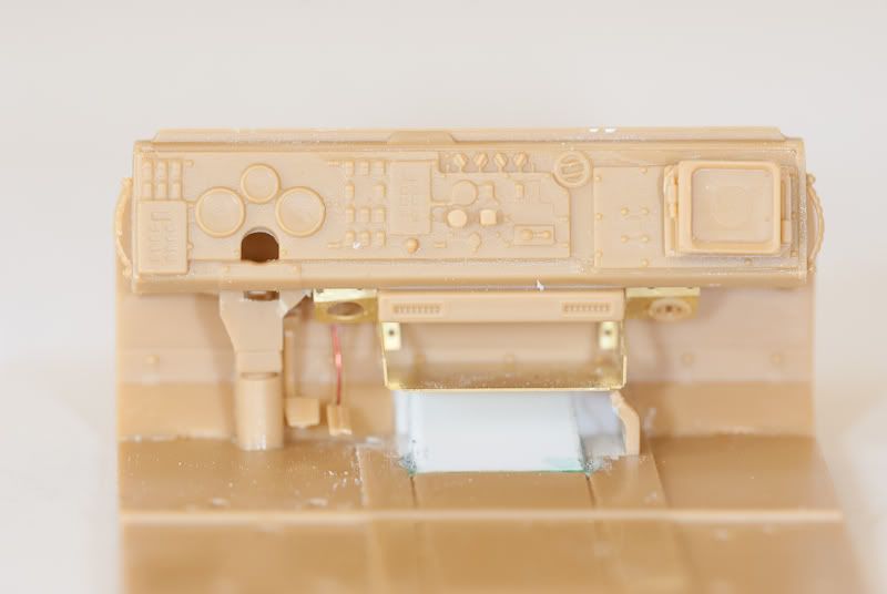

Wydaje mi się, że przy projektowaniu tego modelu zostało uwzględnione to, że niektórzy lubią sobie podłubać ;)
Panda daje nam po raz kolejny trochę roboty przy podłodze kabiny.
Elementy zaznaczone na zielono należy wyciąć.
Po wycięciu ukazuje nam się coś takiego:
Polistyrenem uzupełniamy dziury...
i cieszymy się z efektu końcowego ;)

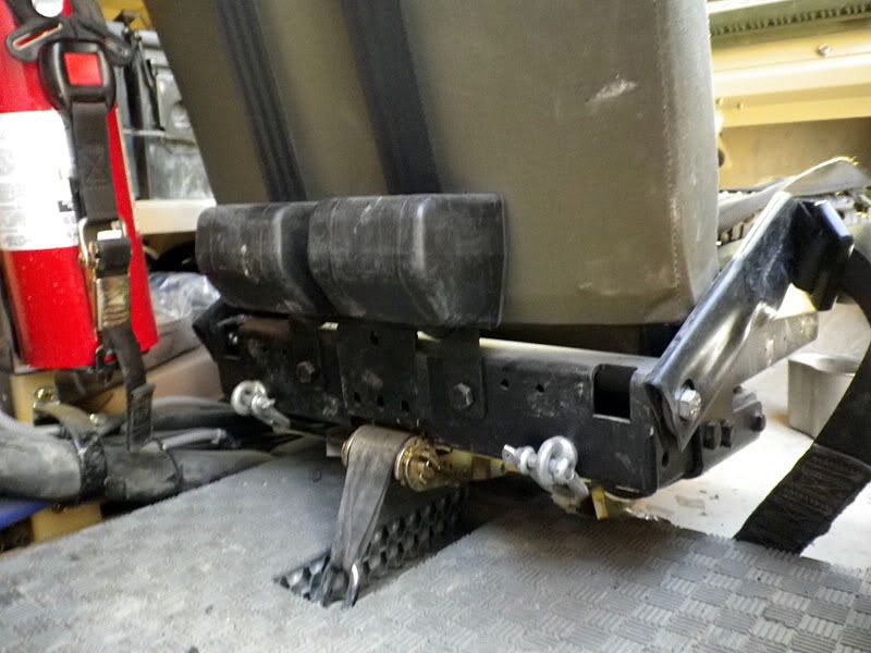

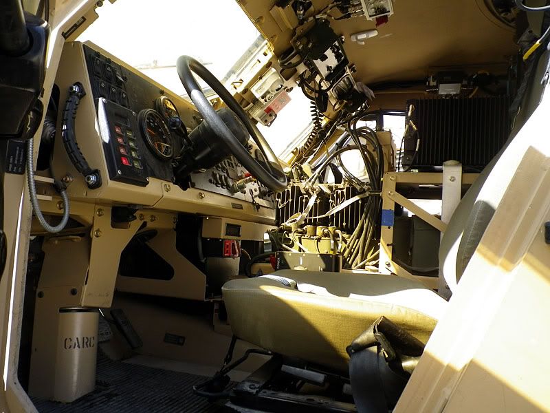

Na koniec zdjęcie oryginału.

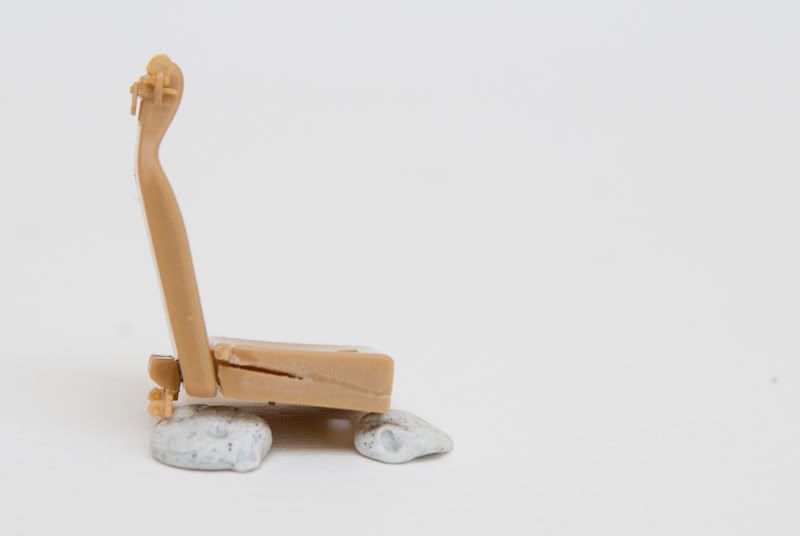

Po kilku godzinach walki z materią :roll:

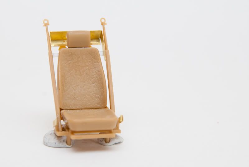

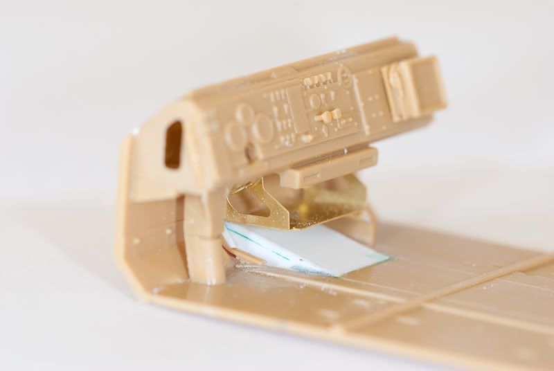

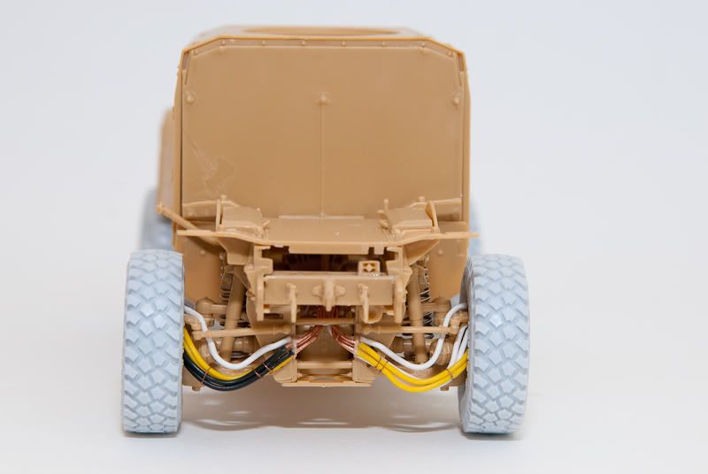

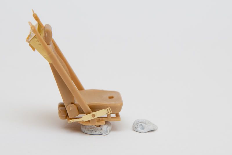

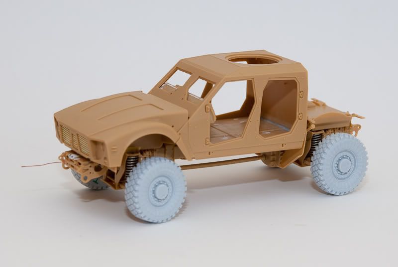

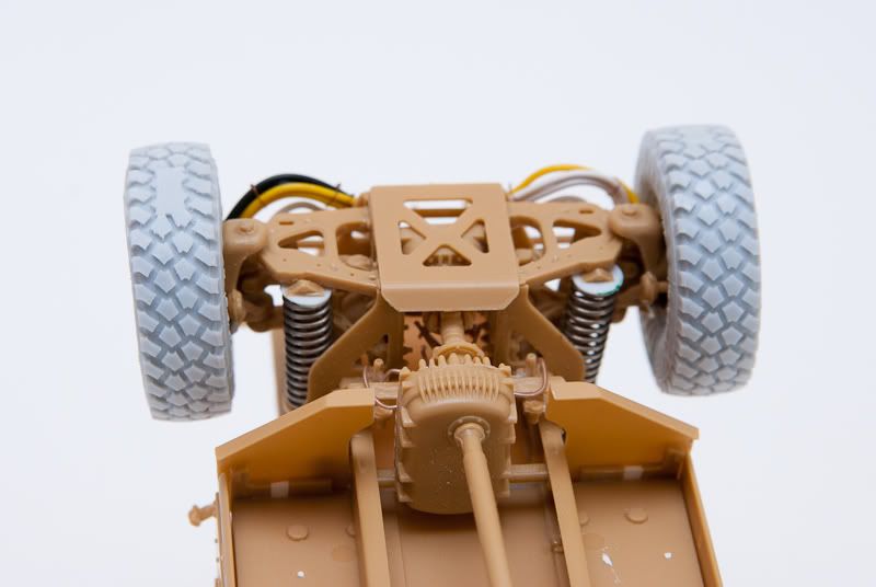

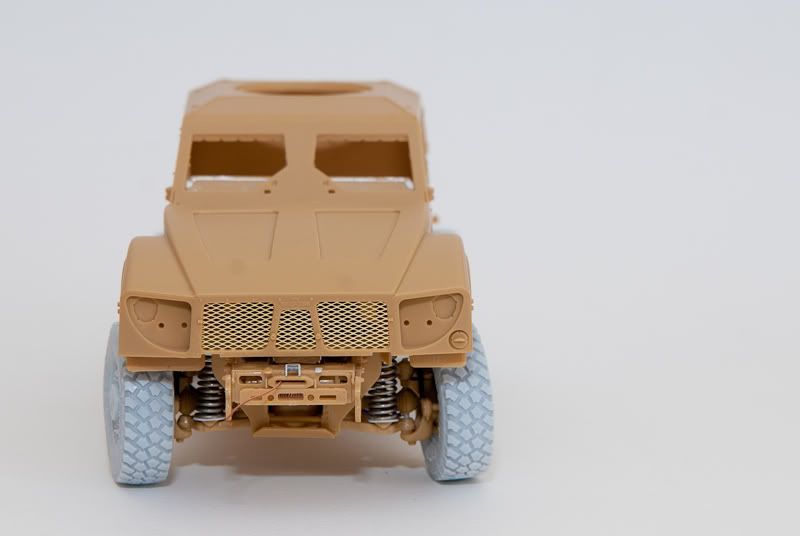

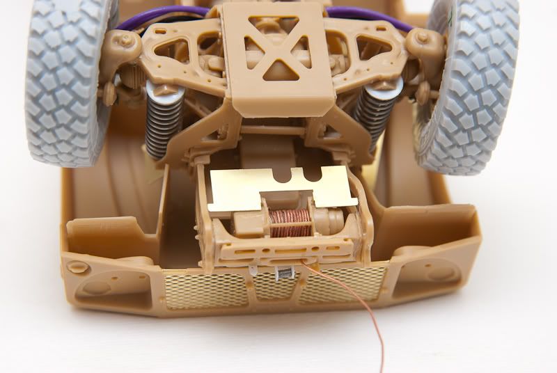

Postprzez wojtas193 » poniedziałek, 11 czerwca 2012, 17:33

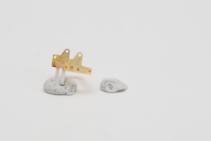

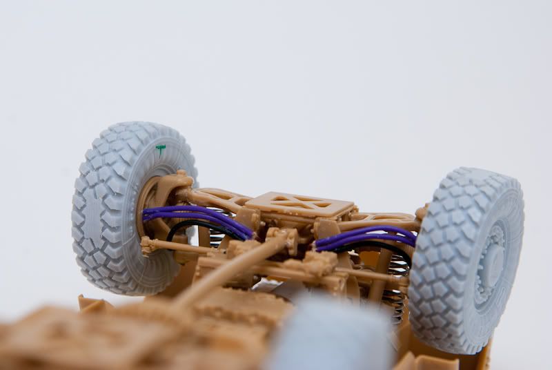

Żeby nie było, że nic nie robię pokazuję efekt pracy przez kilka ostatnich dni. :)
Koła, maska i dach oczywiście nie przyklejone ;o)
A to początek pracy nad systemem gaśniczym. :shock:

Postprzez spiton » poniedziałek, 11 czerwca 2012, 19:43
Do czego służą te szekle na końcach tych pałąków po bokach fotela ?

Te przewody instalacji przy kołach to z komputerowej skrętki? Wydają się trochę za grube, może zrobić z samego drucika bez izolacji, choć ten z kolei ciężko się maluje.

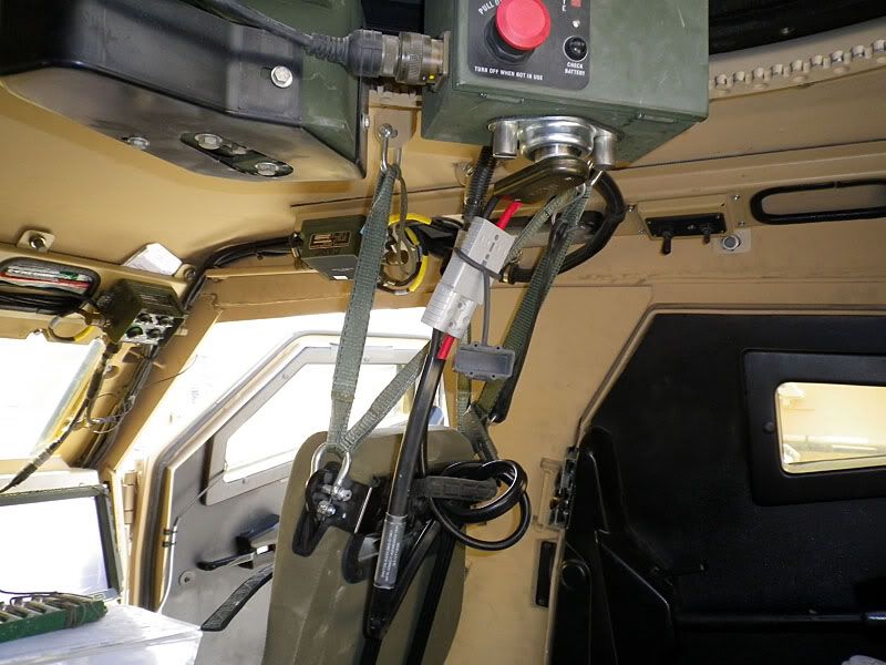

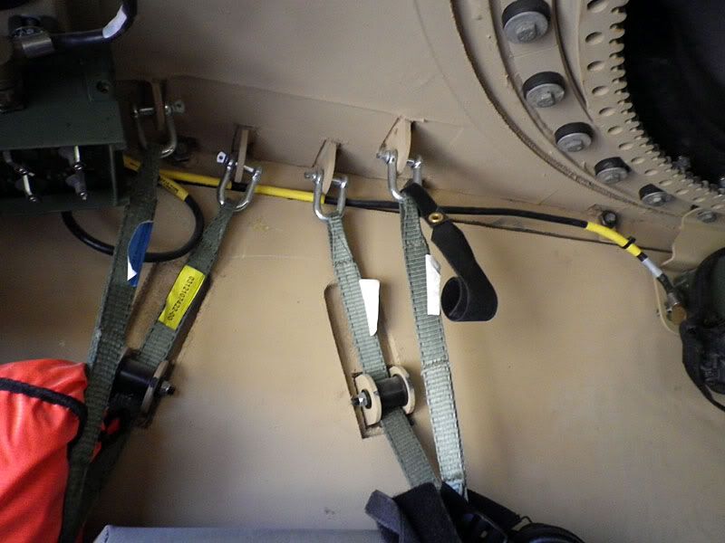

Re: MRAP Oshkosh M-ATV - Polski PRT - Panda 1:35
Postprzez wojtas193 » poniedziałek, 11 czerwca 2012, 20:34
spiton napisał(a):Do czego służą te szekle na końcach tych pałąków po bokach fotela ?
Przez te szekle przechodzą pasy, którymi fotele są przymocowane do sufitu.
Dodatkowo fotele są przyczepione do podłogi.
źródło fotek
Podejrzewam, że ma to na celu utrzymanie fotela w miejscu podczas wybuchu IED pod pojazdem.
Przemek - MaXus napisał(a):Obserwuję relację z uwagą, bardzo fajnie Ci idzie.
Szczerze powiem nie wiem z jakiego kabla są to przewody, ale na pewno nie z komputerowego - są sporo cieńsze. Chociaż rzeczywiście te dolne powinny być odrobinę cieńsze, to nie będę już tego wymieniał, bo narobię więcej szkód niż pożytku :roll:
Postprzez spiton » poniedziałek, 11 czerwca 2012, 20:52
Ciekawe. To pewnie jakiś system zmniejszający skutki wybuchu. Ciekaw jestem po prostu jak to działa.
Postprzez kubisz » wtorek, 12 czerwca 2012, 11:15
Fotel ma mieć po prostu jak najmniejszy styk z podłogą, a najlepiej nie mieć go w ogóle (stąd podwieszenia). Ogranicza się przez to wpływ energii wybuchu IED na załoganta. Skrajnie odwrotny przykład od rozwiązania stosowanego w MRAPach (V-kształtny kadłub i "podwieszane" fotele) to Humvee - płaskie dno i fotele zamocowane bezpośrednio do podłogi...
Postprzez Stroju » wtorek, 12 czerwca 2012, 12:39
Dodatkowo fotel jest podwieszony na pasach, to jeszcze bardziej rozproszy energię fali uderzeniowej działającej na ciało załoganta w momencie wybuchu, na ma sztywnych połączeń. Górne pasy plecione trzymają fotel a na dole jak widzę jest gumowy pas(y) utrzymujący naciąg i położenie fotela, żeby się nie huśtali na wybojach.
Ciekawe rozwiązanie, nawet jeszcze nie zgłębiałem aż tak M-ATV a też mam ten model, fala uderzeniowa jest najgorsza przy wybuchu miny, czytałem że ofiary z II wojny z pokładów okrętów które wpłynęły na minę miewały czasem wbite kości nóg w ciało ...
